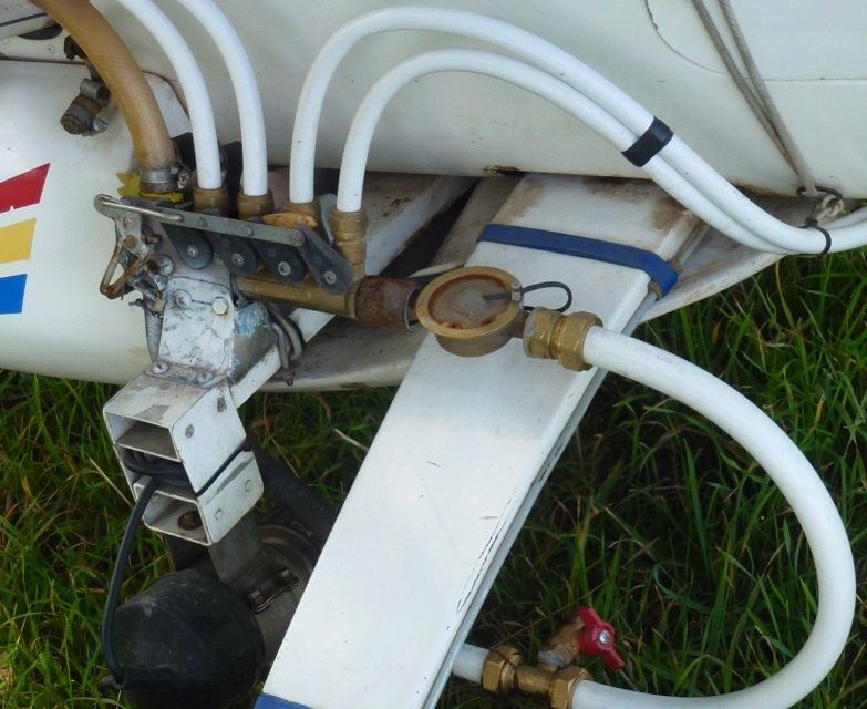

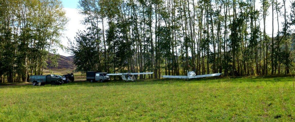

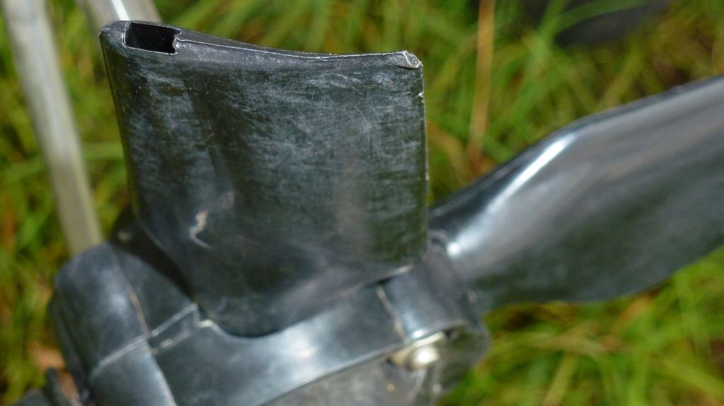

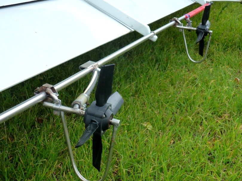

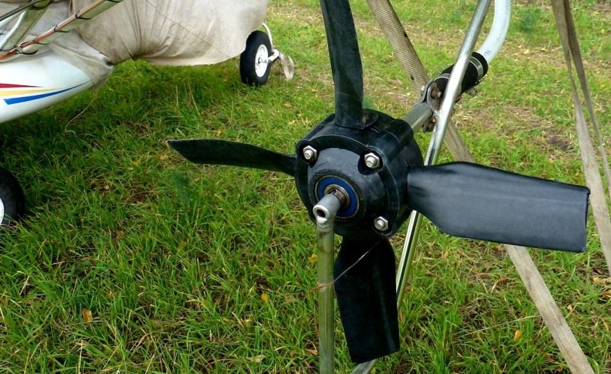

Отвечаю на просьбу о ВРЖ.
На Кречете и на Бекасе стоят ВРЖ одинаковые (без сетчатого барабана). Летаем в два самолета.
Информация о них:
http://bdv7.narod.ru/vint_him.htm
Кроме того, при включении блока на самолете, после надписи Таганрог высвечиваются телефоны:
+79508589717, +79061843898.
Видео их работы на АХР есть на моем канале Youtube: fedotov1000
https://www.youtube.com/user/fedotov1000
Летом сам снимал видео Бекаса, на днях десикацию меня снимали на Кречете.
Фото этой аппаратуры обрезанные, сжатые здесь.
    128,7 КБ · Просмотры: 125
Мое мнение, эти ВРЖ (без сетчатого барабана) - лучшие. Проще не представляю.

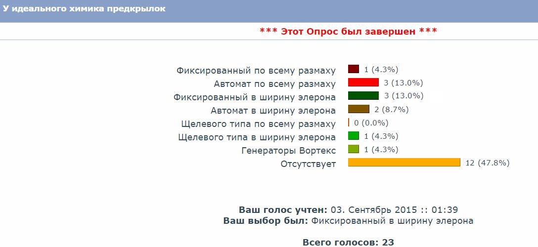

Итак мнения разделились, половина из проголосовавших за механизацию передней кромки, а следовательно за ВПХ и безопасность на больших альфа, вторая за высокие показатели качества и экономичность, лучшую динамику на крейсерских скоростях. Если генераторы Вортекс не относить к механизации, то с перевесом в в два голоса побеждает "чистое" крыло. (исправлено по просьбе ZOV, голос перенесён c фиксированного перед элероном, на чистое)
Идеальный химик:
[highlight]Двухместный тандем, одномоторный, цельнодюралевый (дополненной сварным каркасом безопасности) низкоплан с прямоугольным крылом размахом 11,4м без передней механизации, оснащённый мотором 160 сил и баком на 250литров в под полом кабины пилотов овального фюзеляжа, с пирамидальным шасси, с хвостовым колесом, стоимостью не более 38 тысяч $.[/highlight]
    47,8 КБ · Просмотры: 106
Конечно можно с какого пункта на какой? Кто нибудь еще хочет скорректировать свой голос?
