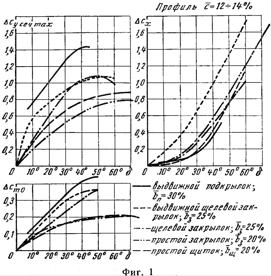

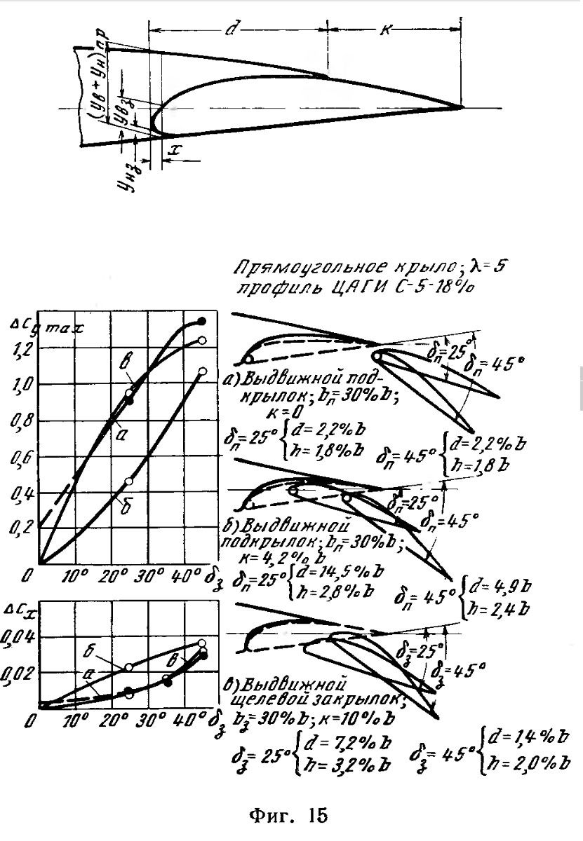

Для выбора задней механизации крыла ИХ, просто необходимо вспомнить классиков нашей аэродинамики. Был такой красавец мужчина Пётр Петрович Красильщиков. Привожу графики из его книги "Практическая аэродинамика крыла". Для тех кто не знает , уточню закрылок Фаулера не что иное, как выдвижной подкрылок. Выдвижной же щелевой закрылок по советской терминологии похож на выдвижной подкрылок, но характеризуется тем что хвостовик закрылка выступает за заднюю кромку крыла .
    156,6 КБ · Просмотры: 124

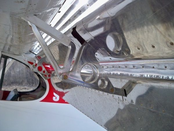

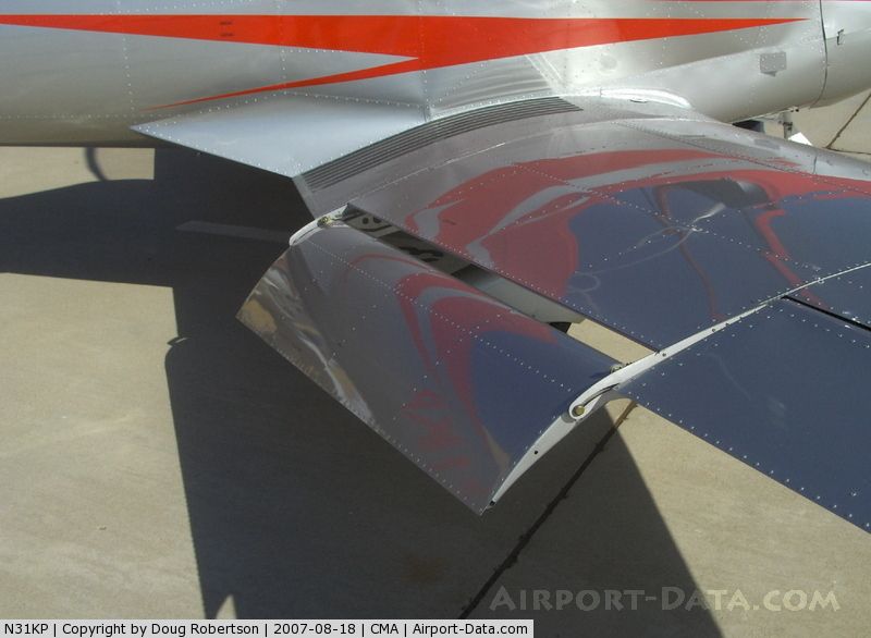

Подкрылки №4, а точнее выдвижные щелевые закрылки. В нынешнее время развития ЧПУ, особой сложности изготовления узлов навески не составит. Кстати на нижнем фото пунт "б" фиг.15 из поста выше, с классическим шарниром. Пожалуй перенесу свой голос за Фаулера.

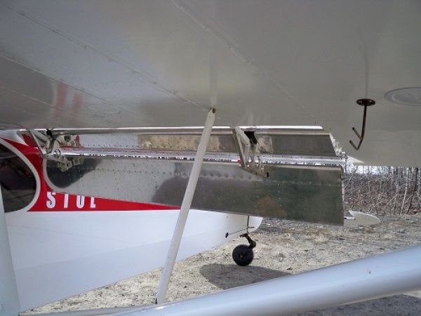

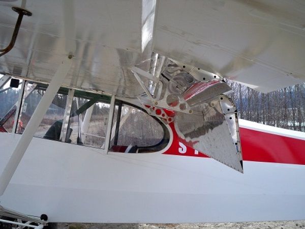

Продолжим №5. Крутой двух-щелевой, да ещё и выдвижной. Многощелевая механизация позволяет круто поднять Су, более 4!
    39 КБ · Просмотры: 166
    45,8 КБ · Просмотры: 145
    36,1 КБ · Просмотры: 153

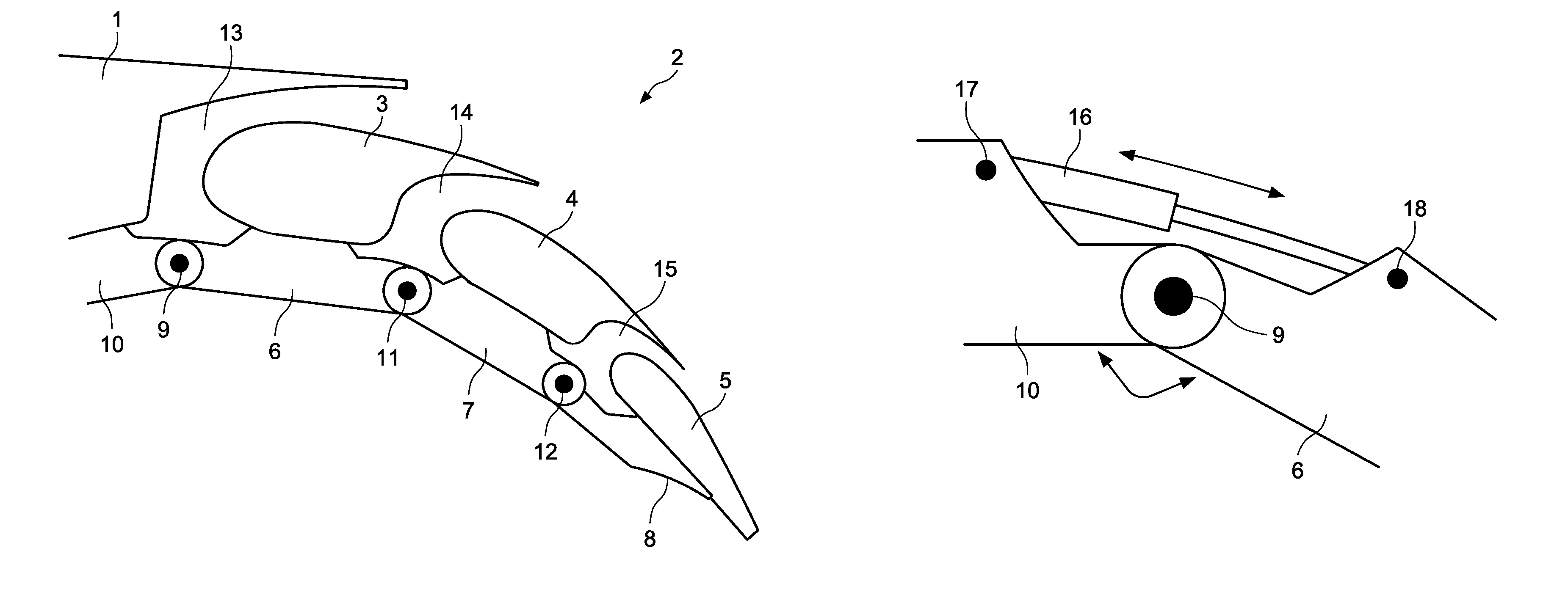

№6 интересный вариант исполнения под гидравлику или актуаторы, патент
    24,8 КБ · Просмотры: 125
По прежнему лидирует щелевой закрылок.

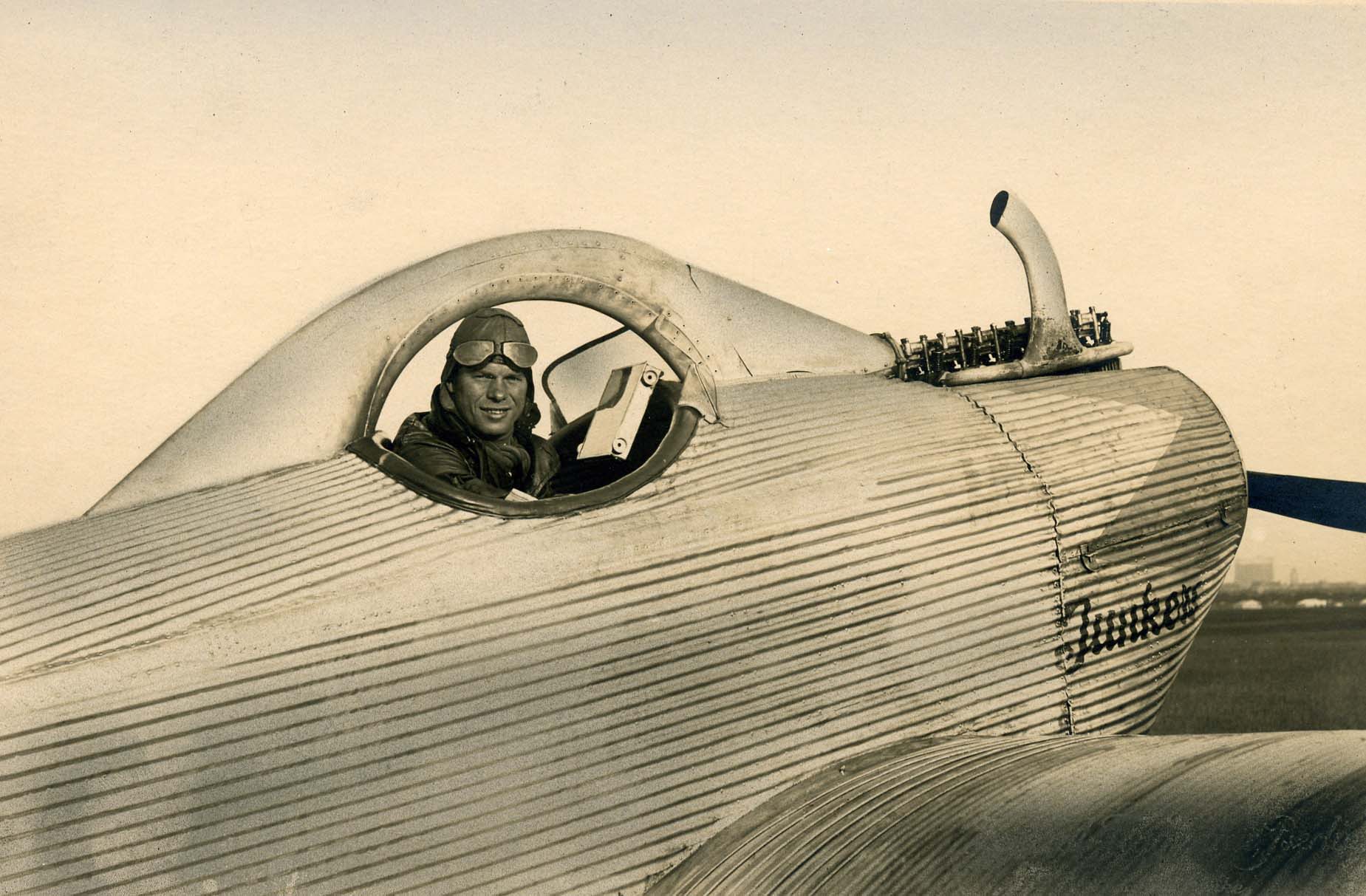

№7. У Хуго с чуством юмора было всё в порядке. (см. бортовой номер)

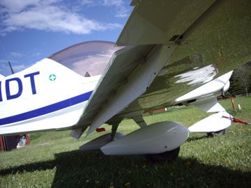

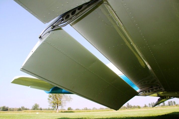

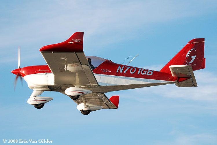

Подвесной закрылок прост в изготовлении, но слегка кушает качество. Достаточно редок ныне. Кроме сундука 701 и его клонов нашёл вот :
    48,8 КБ · Просмотры: 125

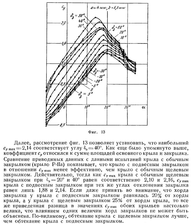

Пётр Петрович и подвесные закрылки исследовал, кто не знает это закрылок Юнкерса. Вот что он пишет
    110,3 КБ · Просмотры: 123

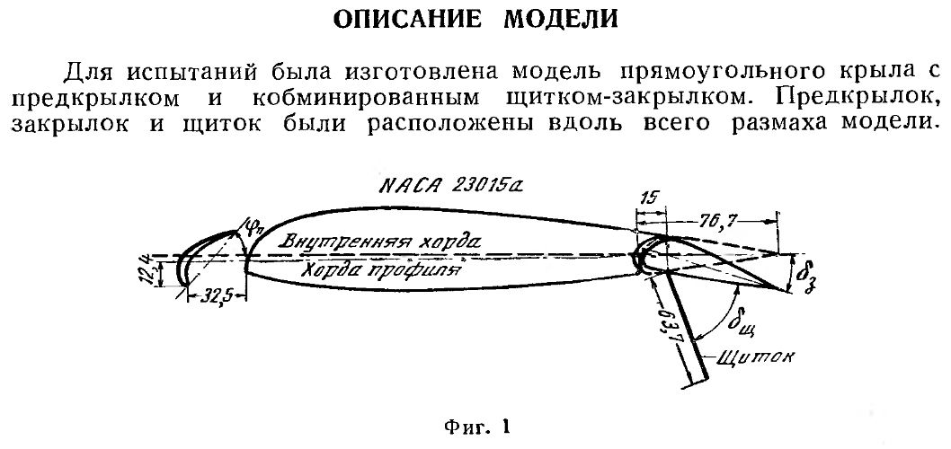

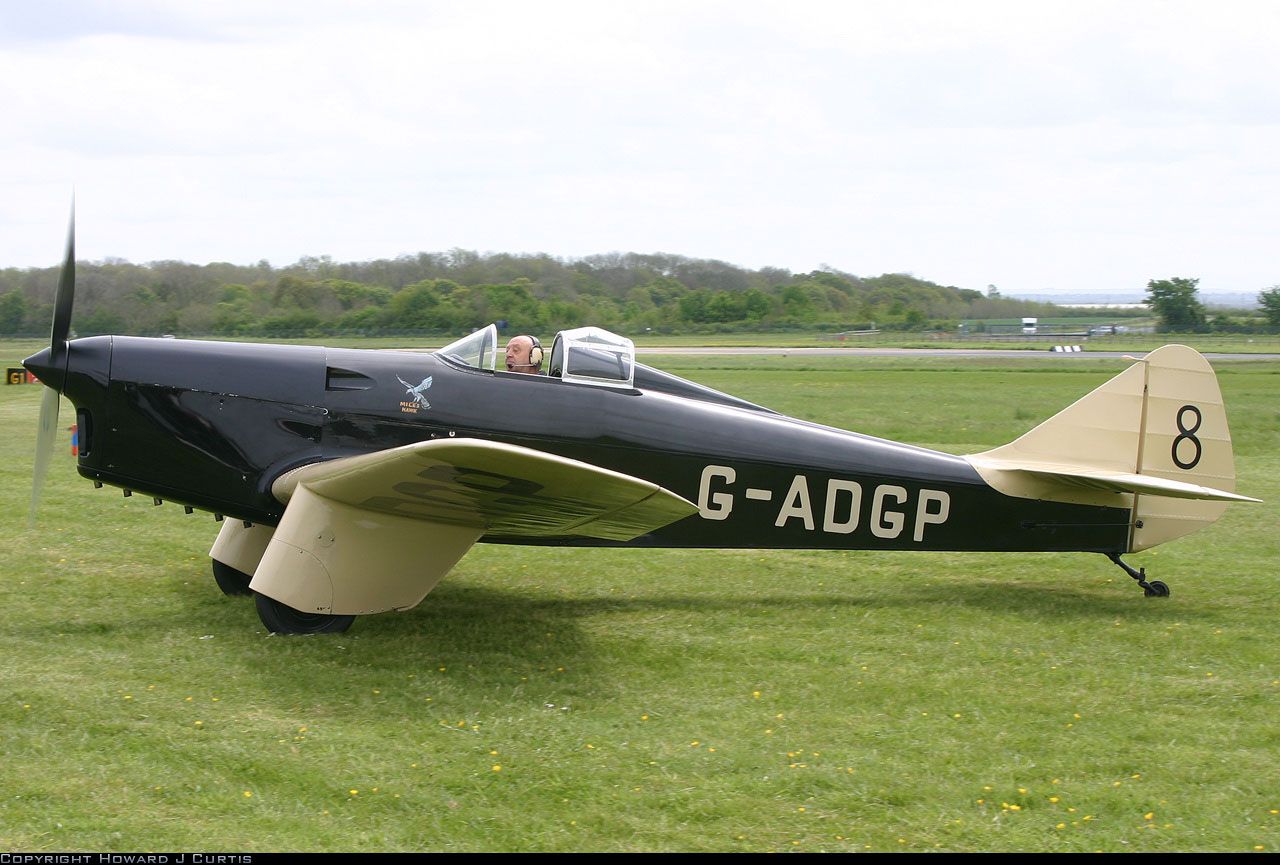

№1. Щиток. Он по приросту коэффициента подъёмной силы уделывает  простой закрылок, и ни одного голоса.
    160,8 КБ · Просмотры: 125
    149 КБ · Просмотры: 146

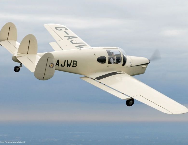

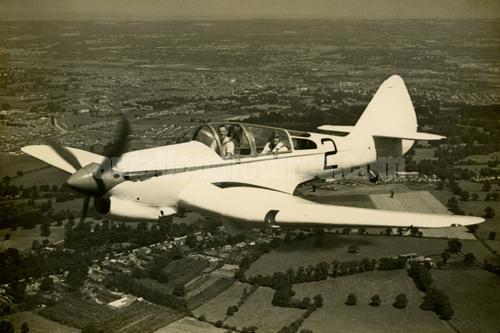

Есть какой-то особый шарм у самолётов Майлза. Щитков не видно, но они есть! Понравился фонарь, да и сам самолёт весьма гармоничен. И бак в 250 литров в крыло, как за здрасте  ;D

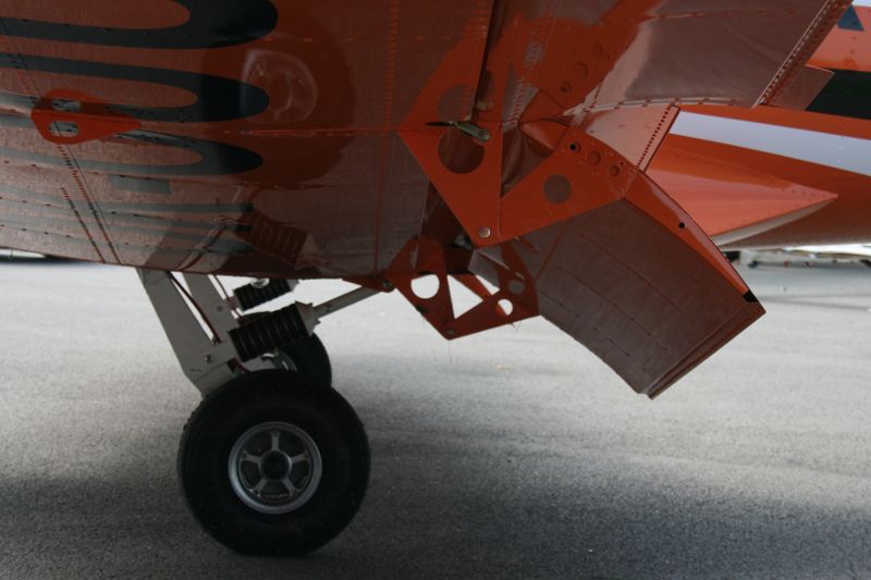

У щитка по отношению к шелевому закрылку есть плюс  в том, что в убранном положении качество крыла выше.
