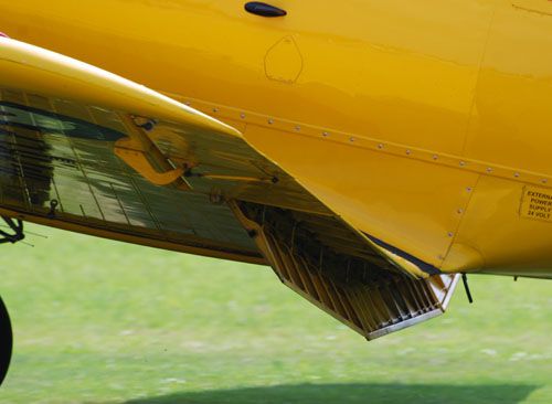

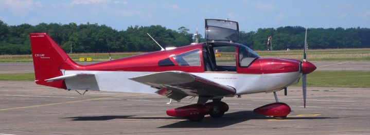

Хаинц настоящий экспирементатор на 701 подвесные, на 640 щитки  🙂
    31,9 КБ · Просмотры: 127
Ну собственно и хватит щитков.

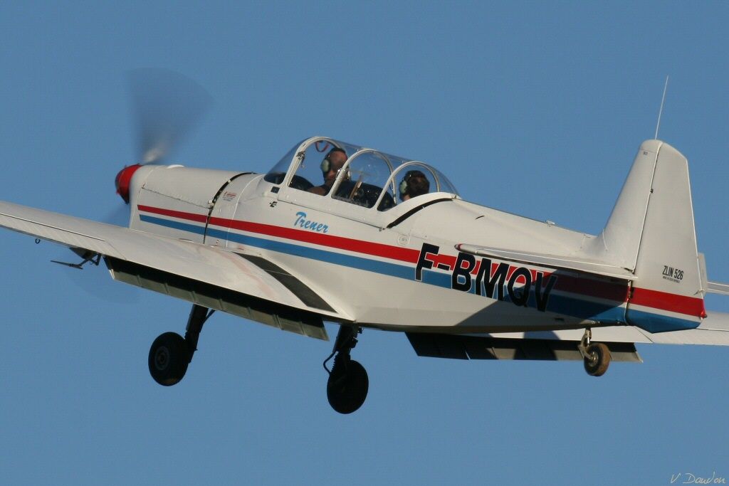

    56 КБ · Просмотры: 112
    24,1 КБ · Просмотры: 157

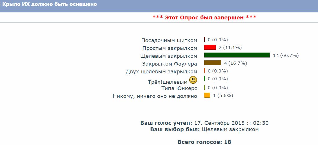

С ошеломляющим отрывом побеждает щелевой закрылок. Я свой голос перенёс за выдвижной.
Идеальный химик:
[highlight]Двухместный тандем, одномоторный, цельнодюралевый (дополненной сварным каркасом безопасности) низкоплан с прямоугольным крылом размахом 11,4м без передней механизации с щелевым закрылком, оснащённый мотором 160 сил и баком на 250литров в под полом кабины пилотов овального фюзеляжа, с пирамидальным шасси, с хвостовым колесом, стоимостью не более 38 тысяч $.[/highlight]

Выбирать профиль крыла непосредственно - это прерогатива конструктора. Может он от руки набросает  🙂. Но вот потребовать, чтоб он обладал нужными нам свойствами мы можем! Выбираем первостепенные требования к крыловому профилю (так сказать, на что должен делать упор  конструктор при его выборе из всего многообразия)
Мне кажется опрос про стоимость должен быть крайним. Сейчас проект обрастает "ракушками", а они денег стоят...
Спорный вопрос. Я исходил из того, что в основном голосуют люди следящие за темой, а значит, да-бы ракушки были попроще, то народу полезно знать сколько в среднем он сам готов потратить, ну и из этого делал выводы по конструктиву (хотя сомнительно, что кто-то серьёзно к этому относится, голосует каждый за своё видение ИХ, без соизмерения с затратами). Да и не проект это пока, собственно, это скорее постановка задачь для проектирующих.

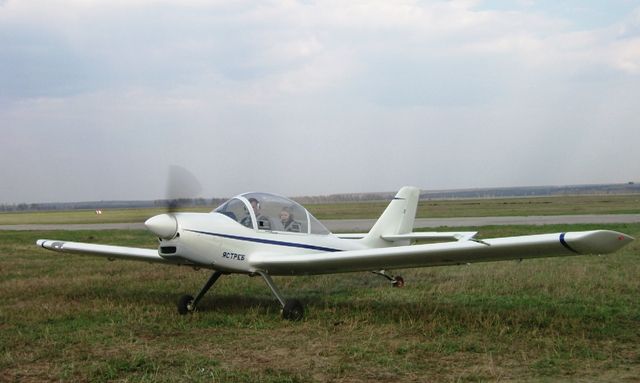

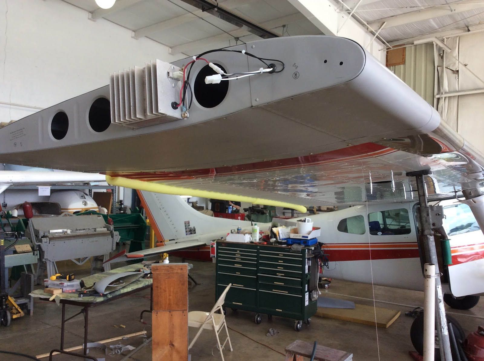

У нас тут один самолет пригнали на доработки. Все кто хочет узнать как химичить на низкоплане с баком 250л - можно приехать и протестировать аэроплан.
Чтобы не спорить о вкусе устриц и кокосовых орехов с теми кто их ел,

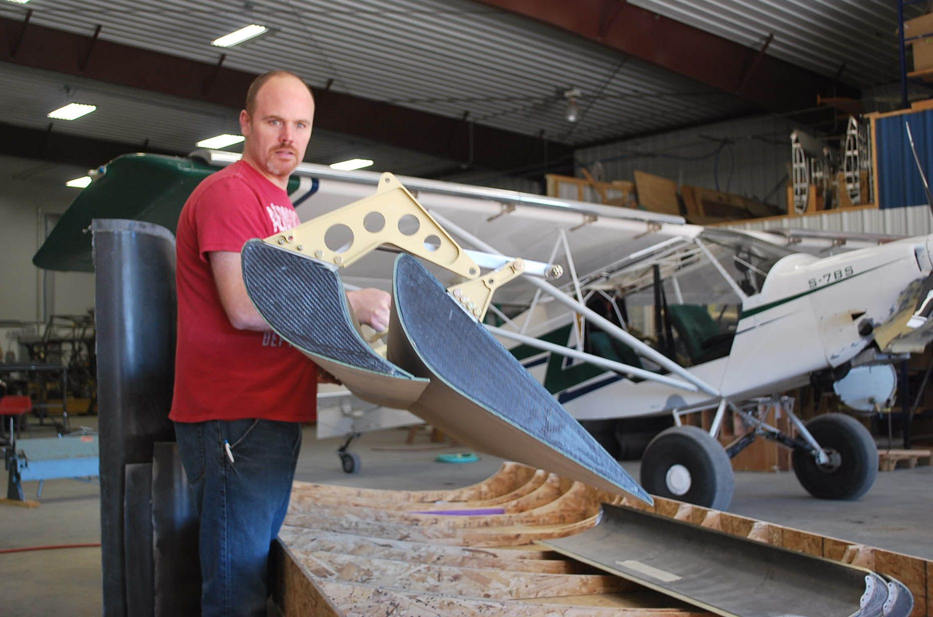

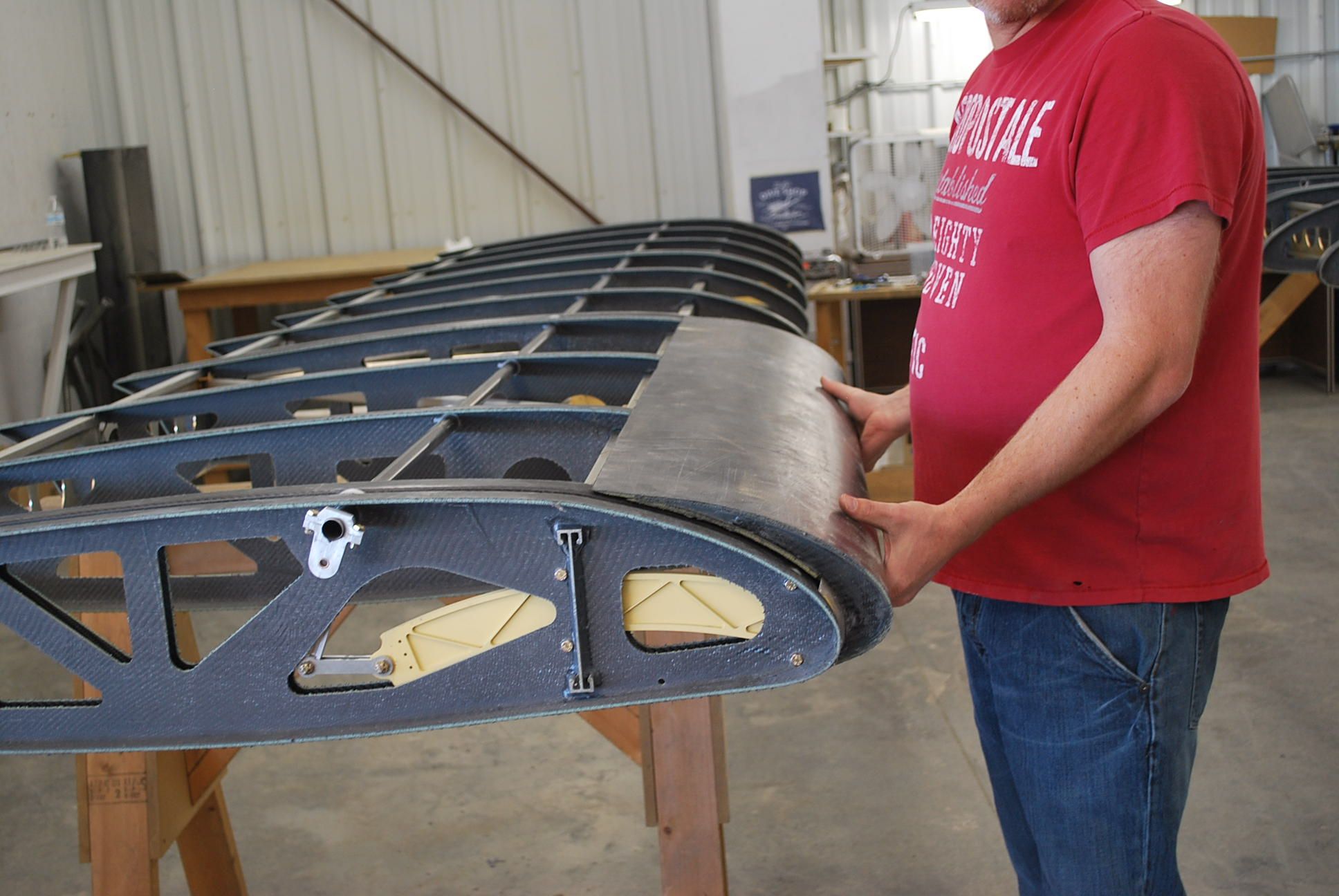

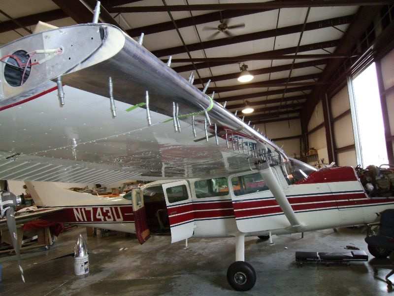

С механизацией мы покончили, но отъискивая интересную инфу по профилям наткнулся на фотки. :craZy

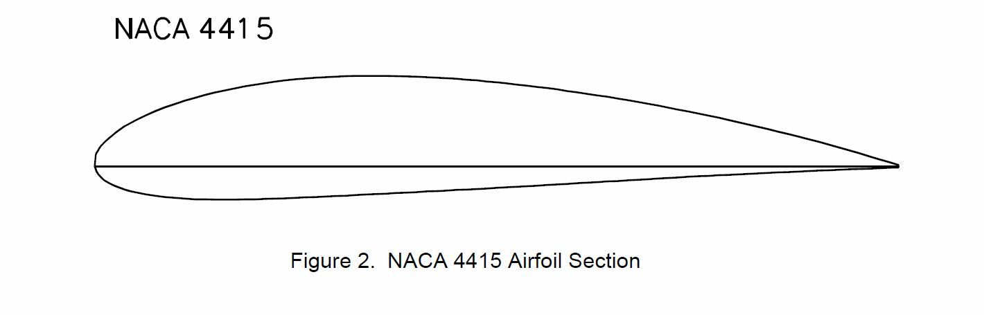

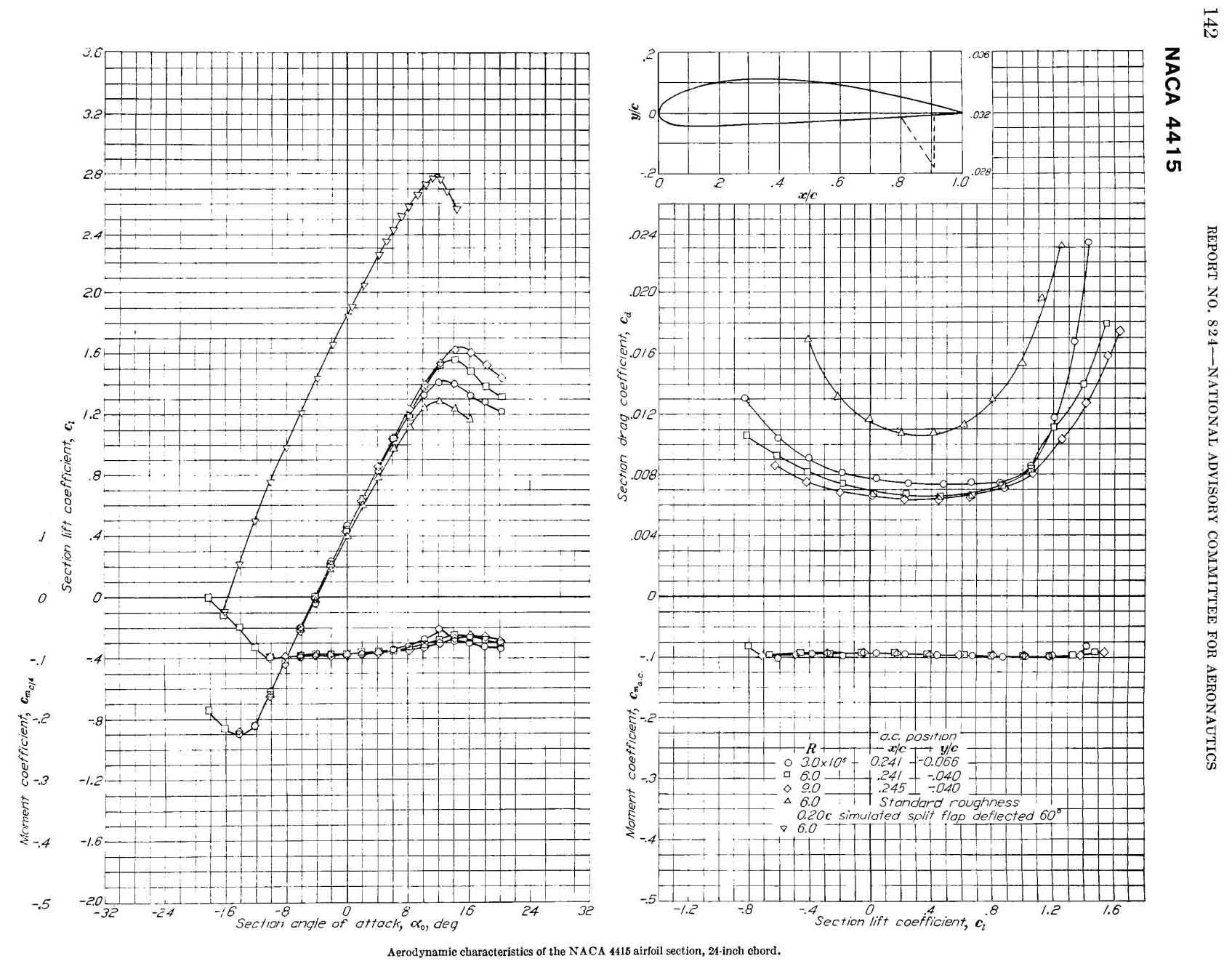

У меня есть вордовский файл по типу самолёт - профили. Можно посмотреть, какие профили используются на профессиональных машинах, ну и соответственно копнуть их характеристики. Скажем на Тракторах используют NACA 4415. Имеет достаточно высокий коэффициент подъёмной силы и небольшой критический угол с пологим падение несущих свойств больше альфа критического, но  всё-таки сравнивать профиля нужно на одних числах Рейнольдса, только вот, где их взять?  🙂
    27,2 КБ · Просмотры: 130
    225,2 КБ · Просмотры: 119

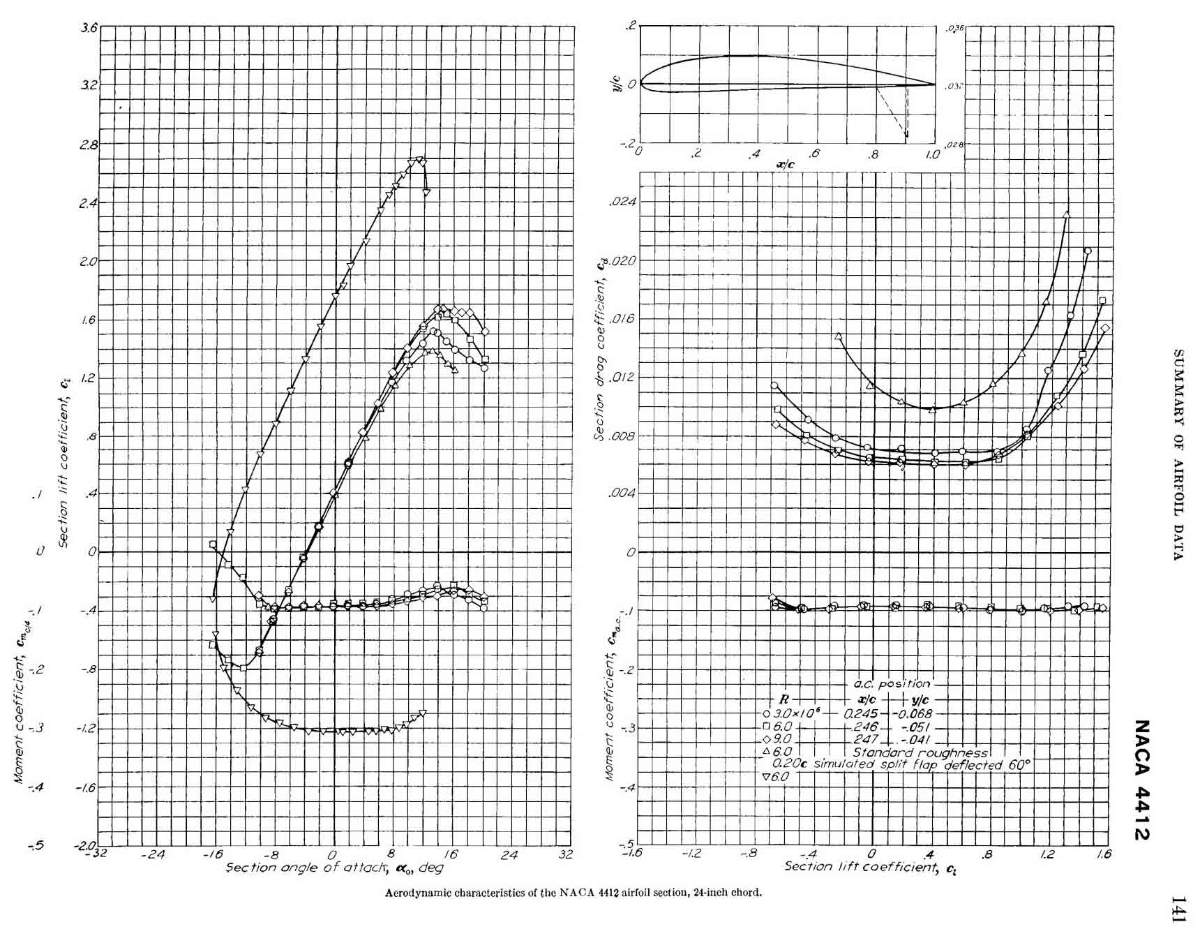

На Ayres Thrush  4412 тот-же, что на Тракторе, но не 15% толщины, а 12%. Они по характеристикам практически не отличаются, альфа критический для Рейнольдса 3000000 чуть меньше 15 градусов
    224,2 КБ · Просмотры: 113

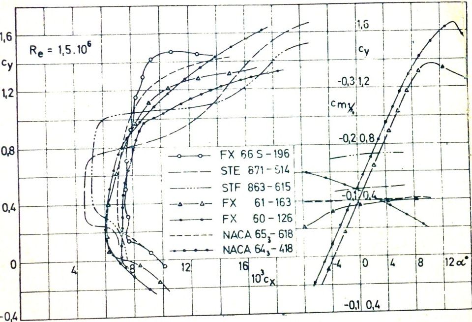

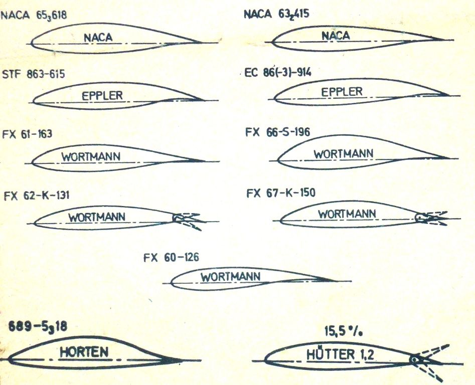

Встречались ламинарные профили для углепластиковых планеров с высоким аэродинамическим качеством. Вот нашел некоторые. Я не разбираюсь, подойдут ли они для ИХ, но посмотреть можно спецам. Ведь применяли же с какой-то целью на ВС.
Понимаю, ламинарные для ИХ не подойдут, но делюсь информацией.
    86,2 КБ · Просмотры: 118

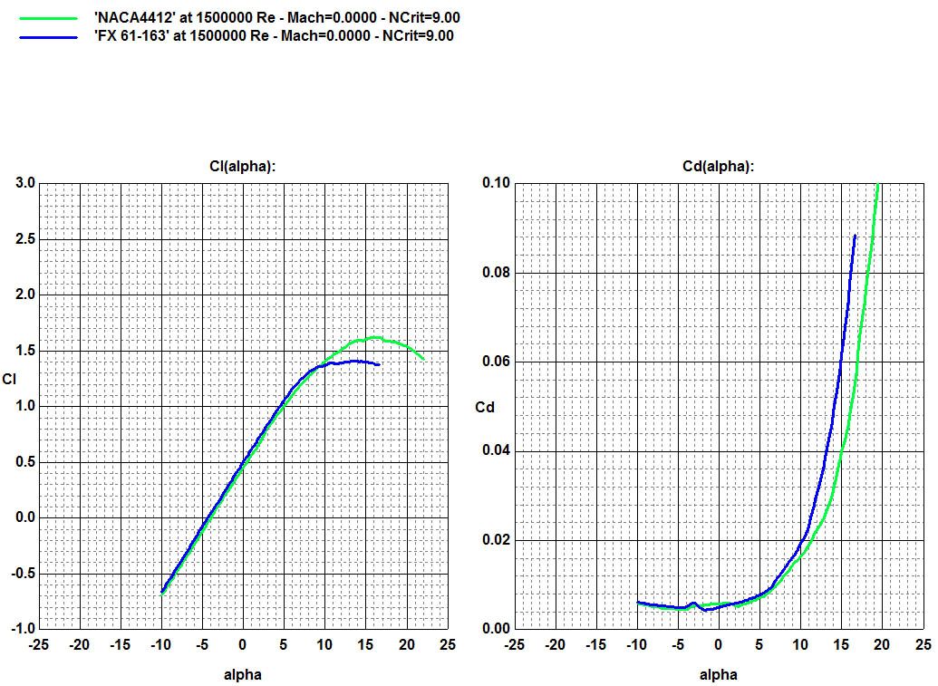

Я не аэродинамик, но живо интересовался предметом, поэтому как смогу постарюсь прокоментировать поляры и графикии, почему на мой взгляд планерный профиль не пойдёт для химика.
Точно сравнить по приведённым графикам 4412 и скажем FX-61-163 без знания того как будут менятся характеристики от изменения числа Рейнольдса не получится (для NACA самое маленькое 3 миллиона, а для FX 1.5). Но экстраполируя вниз значения Су мах для NACA 4412 видно, что на 6млн.  он сотавляет 1,6 на трёх 1,5, причём примерно на одном алфа 15 и 14,5 гр. То есть при числе Рейнольдса в 1,5 млн.  значения Су мах составят примерно 1,4 и сорвёт его на 14 градусах. Что мы имеем у FX, где-то 1,37 на 11 гр. То есть можно сделать вывод что по срывным характеристикам FX проигрывает NACA, интересно то, что на FX сравнительно мягкий характер срыва, сила не резко падает, это редкость для планерных профилей. Что мы видим по минимальному сопротивлению? Для 4412 на 1.5 млн. оно составит 0,008, тогда как для FX 0,006, то есть планерный на 25% имеет меньшее минимальное сопротивление.  На 4 градусах Су FX 1, а у 4412 0,8. Получается в диапазоне крейсерских углов планерный на четверть будет выигрывать.
По сути это и есть палка о двух концах при выборе профиля, либо крейсерские показатели, либо срывные.
Почему планерный не применить на химике? Да потому что есть люди по природе аккуратные, а есть импульсивные, чуть перетянул ручку и полный рот земли. Одно дело когда утебя есть запас высоты на планере, другое когда его нет и самолёт полностью загружен. А на химике таких прицедентов предостаточно, когда требуется получать максимальную подъёмную силу, на бОльших углах. Да и запас карман не тянет. Поэтому я проголосовал за "Мягкий срыв", некоторый промежуточный вариант между пунктами №1 и №2

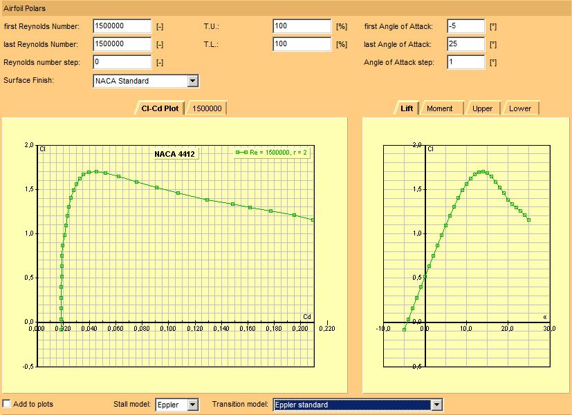

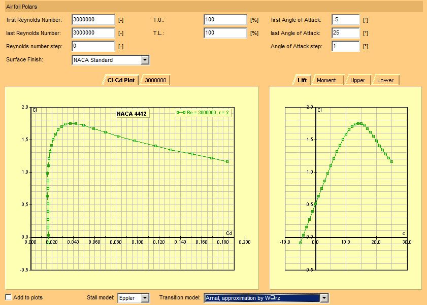

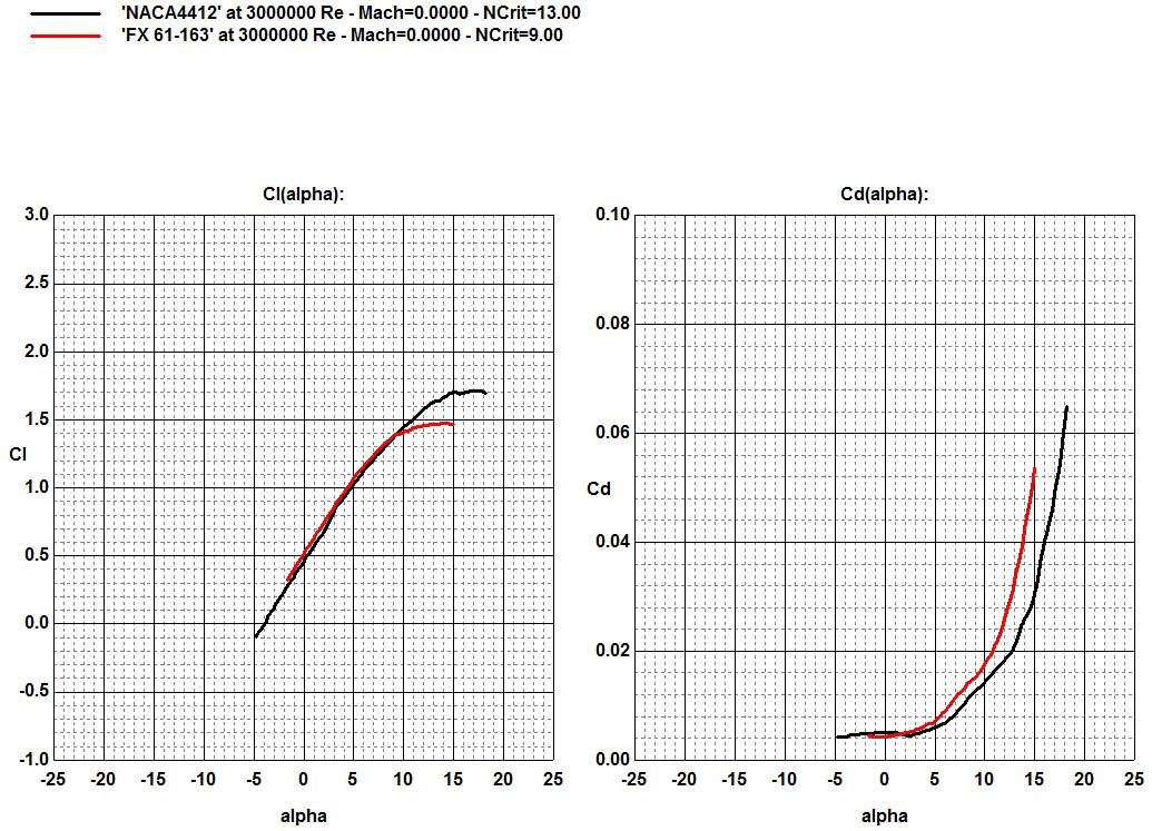

Установил я прогу, расчитал характеристики NACA-4412 и fx61-163 на трёх миллионах. Результат ну никак не вяжется с продувочными данными этих профилей, характеристики круто завышены, поигрался с настройками X-foil, кое как притянул за уши, но всё равно не то. Именно в части срывных характеристик и сопротивления (занижено, на нулевом альфа 0,005, в трубе 0,0067) врёт безбожно, можете сравнить с графиками выше. Ну да ладно.
    192,1 КБ · Просмотры: 116
    193,3 КБ · Просмотры: 117
Другая прога тоже чуть завышает Су на 0,15-0,2, но на градус - два занижает угол критический, сопротивления насчитала на нулевом градусе 0,016, по трубе 0,0067. Поляры 4412 для 3 и 1,5 млн Рейнольдса
