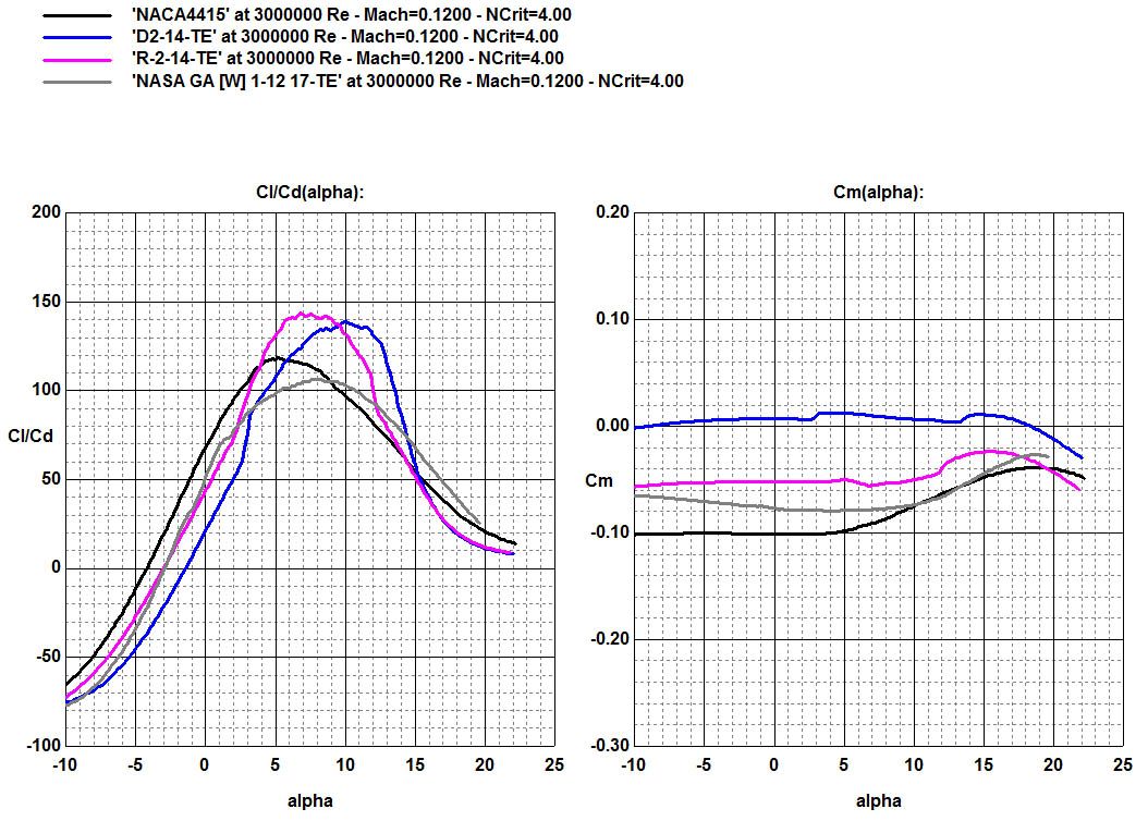

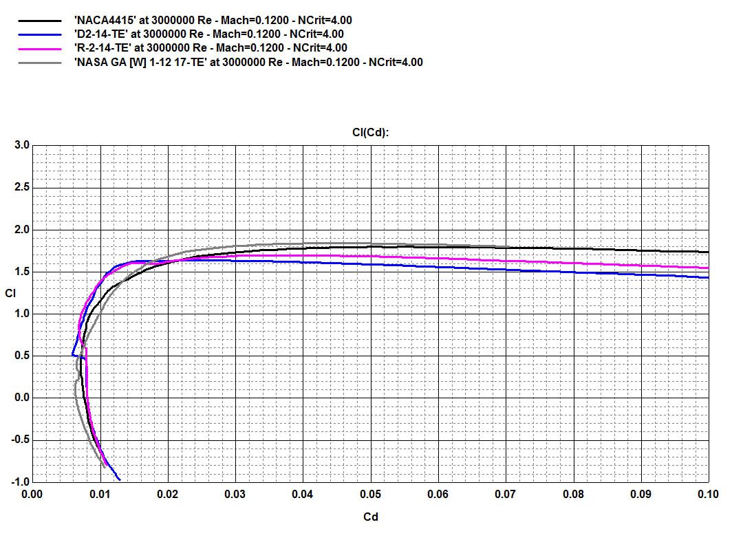

Вот как будет выглядеть в показометре D-2-14
    178,5 КБ · Просмотры: 113

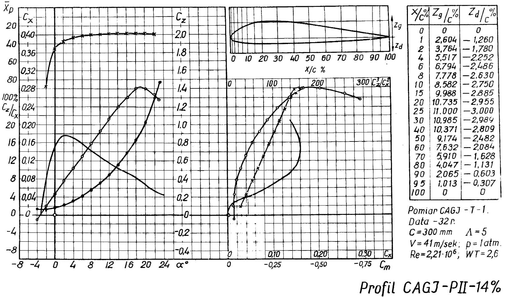

Есть у меня судя по обозначениям и писанине импортый график  🙂 нашего профиля.
    201,6 КБ · Просмотры: 111

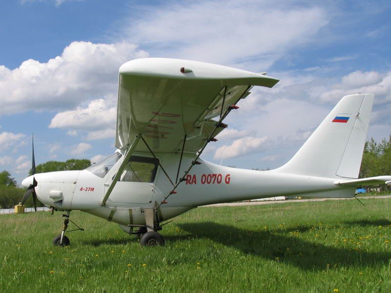

Имелся наверное ввиду ЦАГовский профил П-301?
Тоже неплохой профиль для химика. У нас он применен на самолета А-27. И на химии опробован многократно.

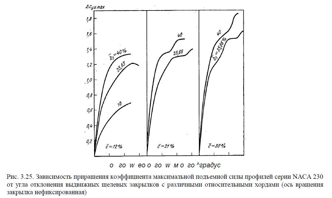

Заметил интересный момент, в справочнике Кашафутдинова Лушина, графики не соответствуют таличкам на верху,
Графики соответствуют продутой модели крыла с  удлинением около пяти. Табличка дана для бесконечного размаха/удлинения т.е. профиля. Ему, на графике, соответствует кривая Схр(Су)
В справочнике это описано
Спасибо понял.

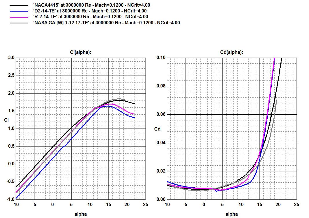

ГАВ на самом деле срывается очень плавно
Судя по графикам, чуть выше характер  меняется от Рейнольдса, на 2млн. ложечка присутствует, на 4 уже нет. Приятно конечно, что с выпуском механизиции коэфициент у сильно растёт, и до двух градусов атаки по качеству выигрывает у Р-2-14, но зато судя по показометру с 2 до 12 проигрывает старику, а это рабочие углы. Что касается Р-3А, то и в атласе видно, что рвёт его резко, а значит чуствительный он ко всякого рода турбулизаторам, не гож он для химика, как я думаю.

На вид как будто голову от Р-2 оторвали и к хвосту ГАВ пришили. Есть координаты?

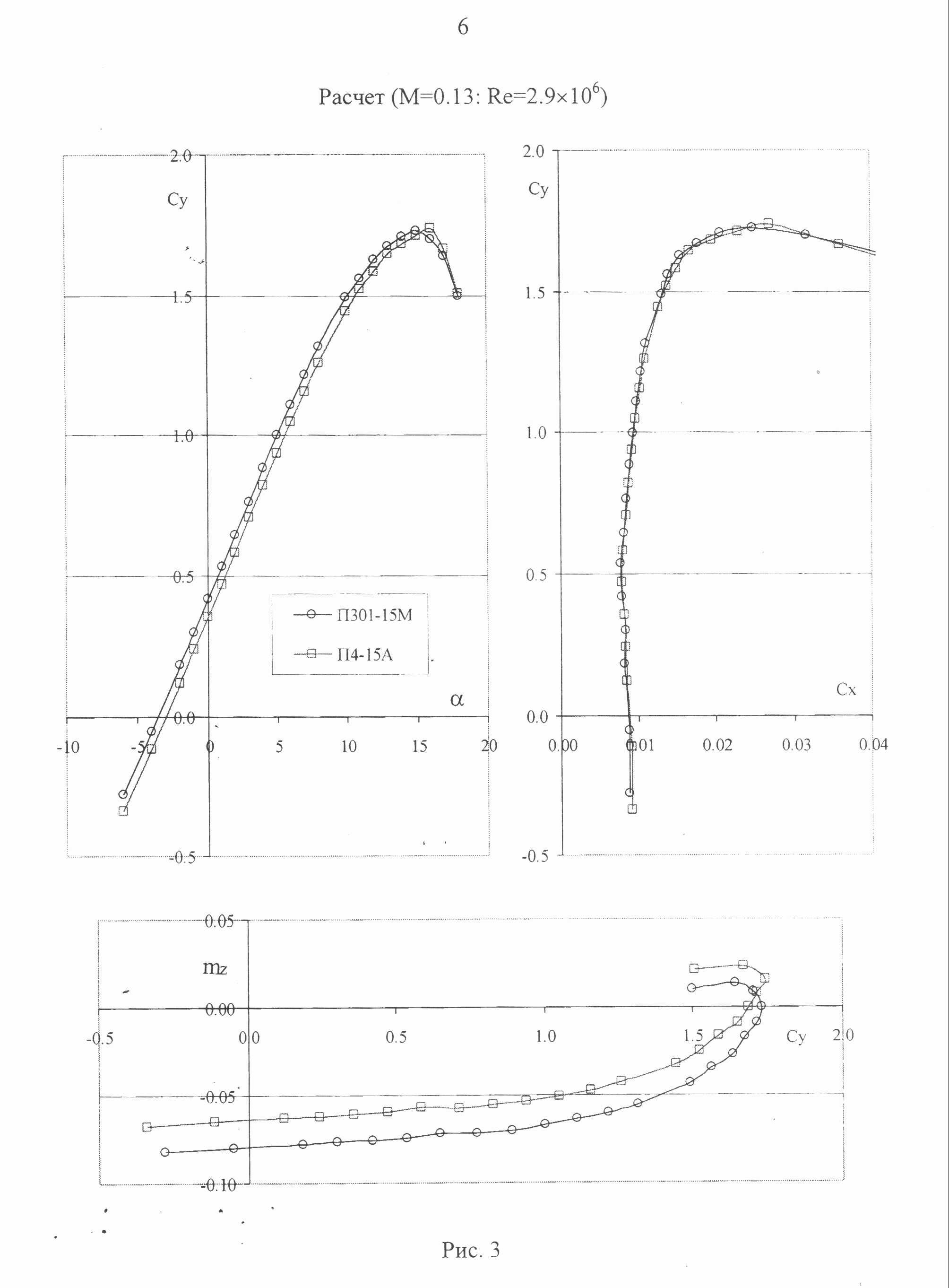

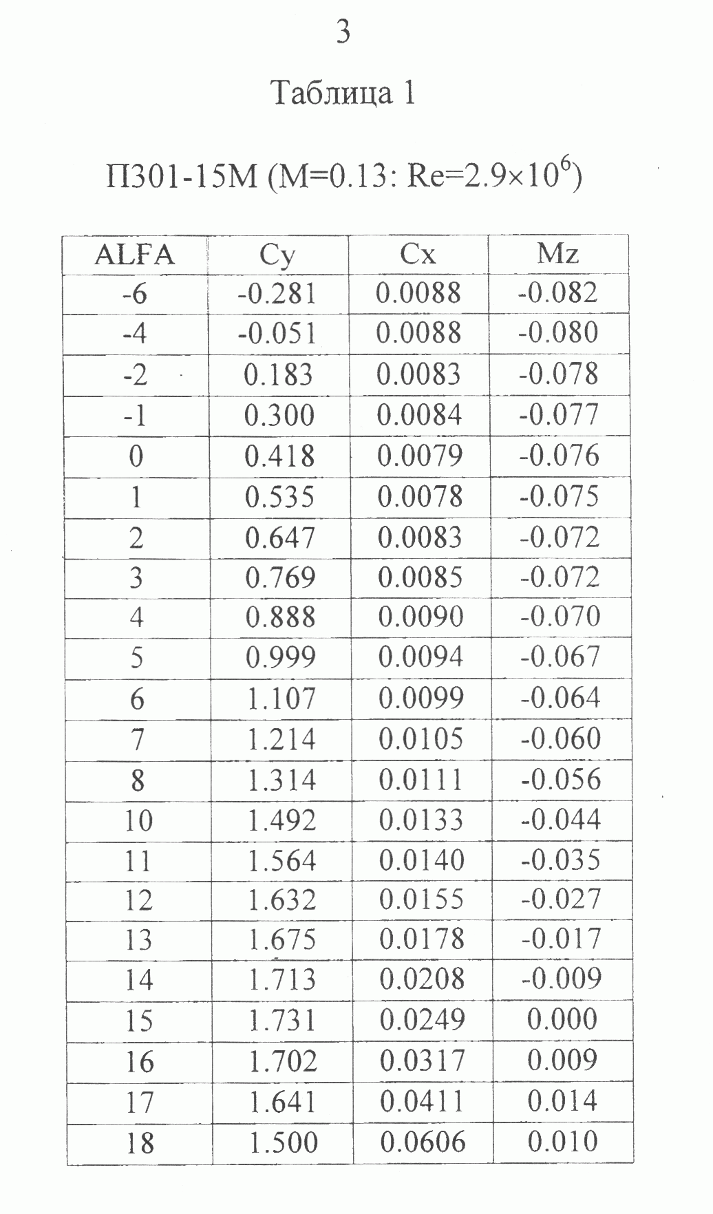

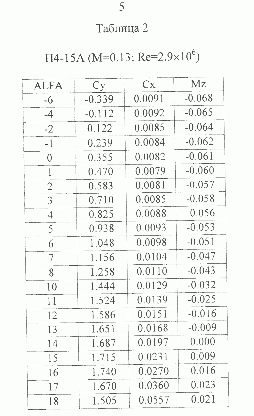

есть П301 и П4-15. Их разрабатывали для легких самолетов в 2000 годах в Цаги. БЕ-103 по-моему с этим профилем
    179,9 КБ · Просмотры: 174
характеристики
    173 КБ · Просмотры: 141
Присоединяюсь к вопросу, будте добры, если есть координаты, выложите пожалуйста.
Графики очень похожи на ГАВ, с небольшим отличием, у ГАВ сопротивление на малых углах чуть побольше, значит профильное качество должно быть  повыше. И бросилось в глаза, то что на ГАВ момент после критического угла резко падает, а у наших продолжает расти, как это скажется на поведении самолёта?
По профилю P-301-M15 отзывы противоречивые, хотя разрабатывался дли химика.
Может кто чего скажет.
Ни разу не слышал, просветитие, чей это профиль, откуда информация? Может Валентин в курсе, он вроде аэродинамик.

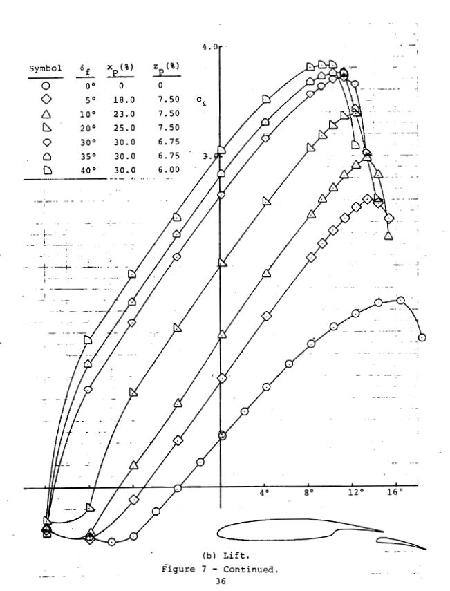

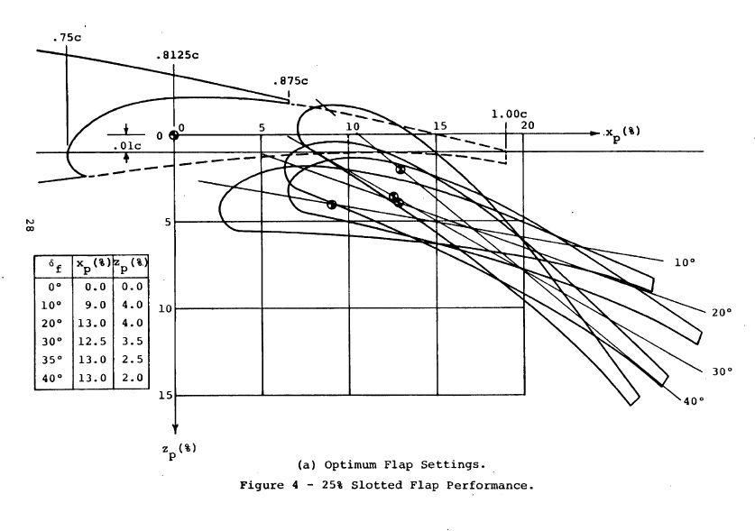

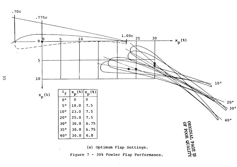

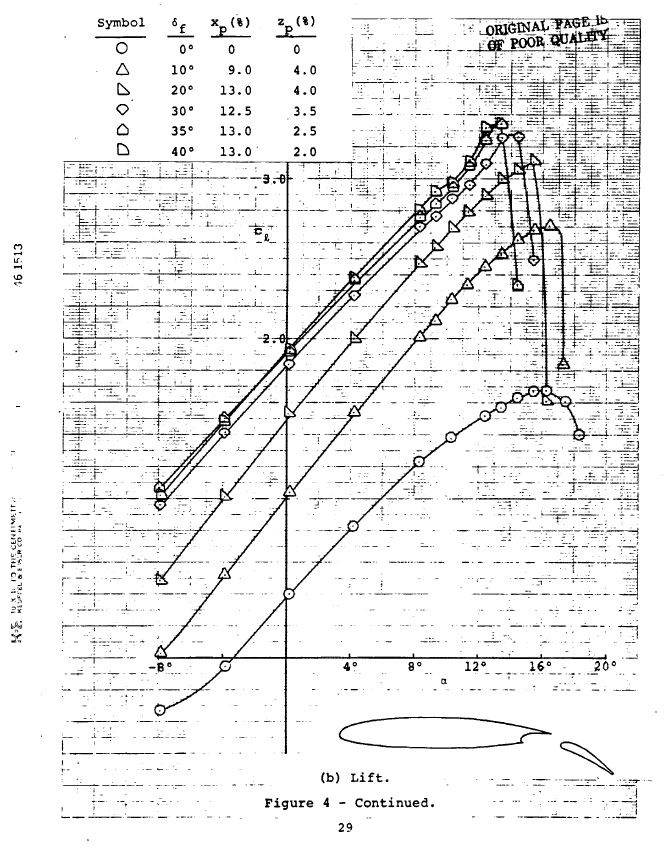

На GAW2 - это 17% GAW1. Действительно очень большой Су мах с закрылками (3,82 с 30% фаулером), однако хочу отметить, что на GAW1 (13%) будут наверняка поменьше. И есть один момент, эти коэффициенты достигаются на выдвижной механизацией, по специальным направляющим.
Фаулер 30% хорды:
    69,4 КБ · Просмотры: 159
    43,8 КБ · Просмотры: 120
    62,8 КБ · Просмотры: 131
Просто выдвижной 25%
