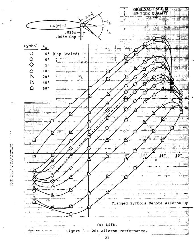

Это элерон 20%. Но в принципе  он думаю не отличается от простого закрылка. Тут поскромнее 2,5. Это для чисел в 2,2 млн. Интересно где нибудь для этих чисел наши посмотреть  🙂

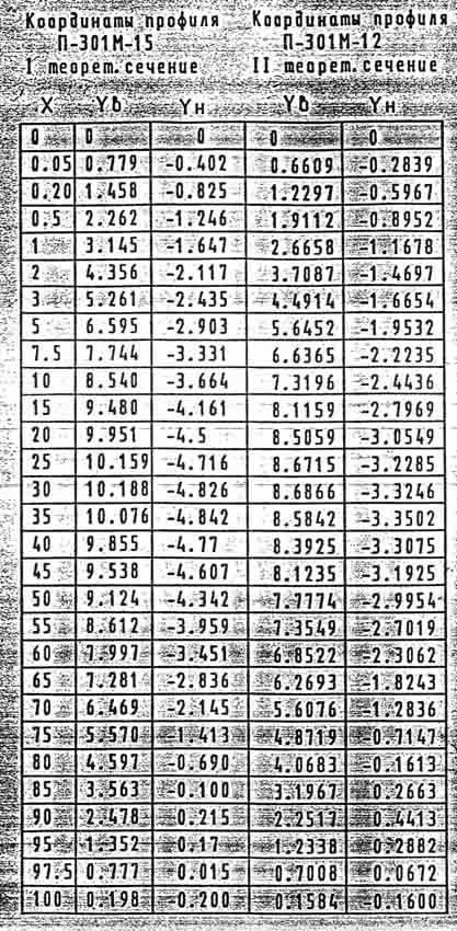

Спасибо. Оцифровал, файл в приложении, для Профили заменить расширение на DAT
    11,1 КБ · Просмотры: 161
  • P-301M-15.TXT
    P-301M-15.TXT
    2,3 КБ · Просмотры: 176

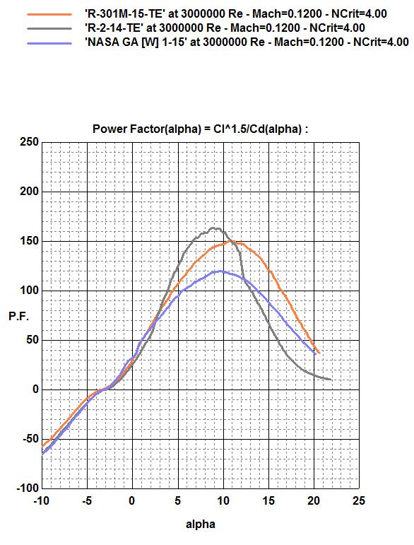

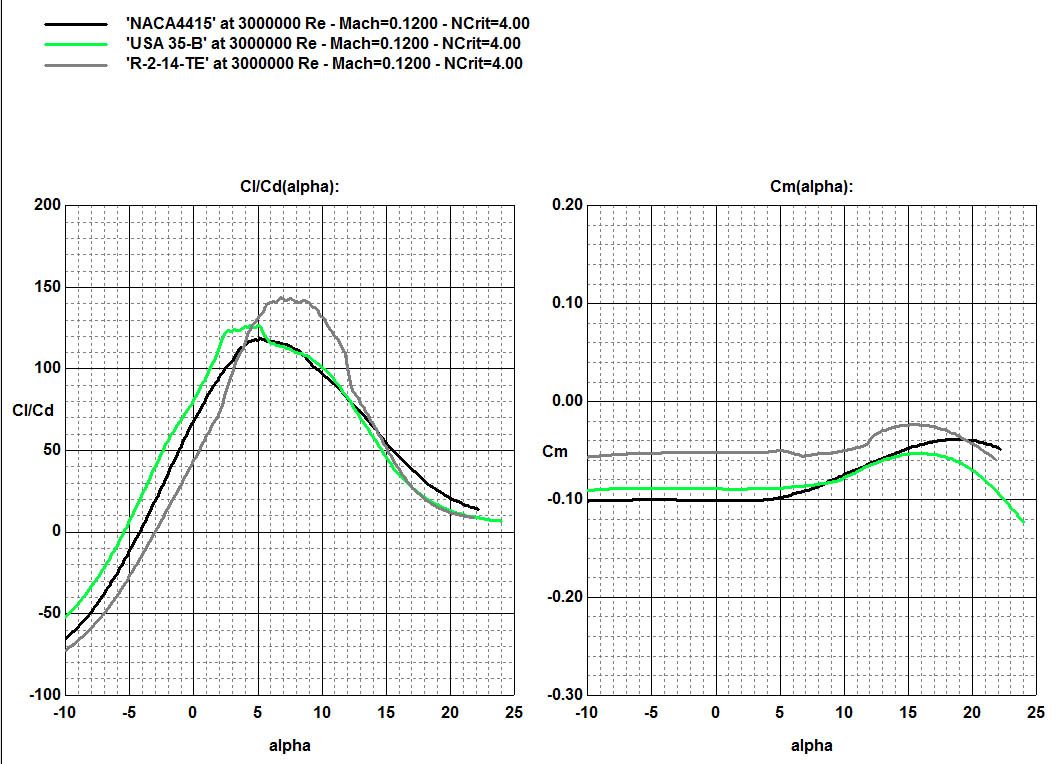

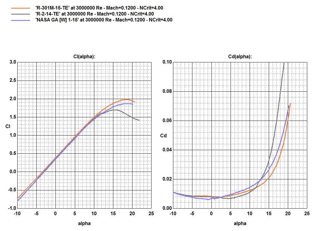

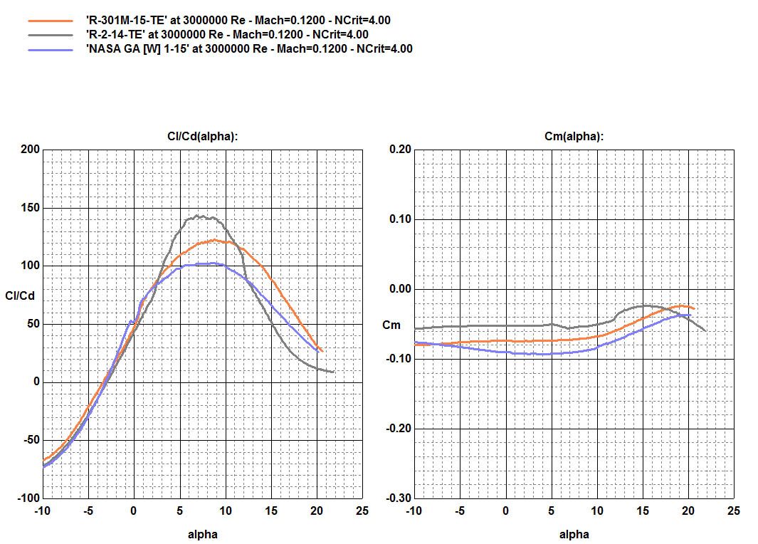

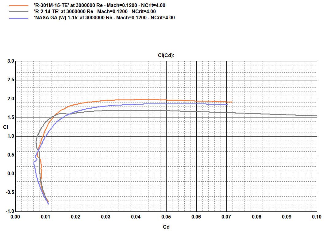

Вот как будет выглядеть в показометре, современный Российский профиль, против Американского и Советского.
Кстати можете сравнить график Су показометра для ГАВ с графиком выше, учитывая что вверху 2,2млн с=17%, а в показометре 3млн с=15%.

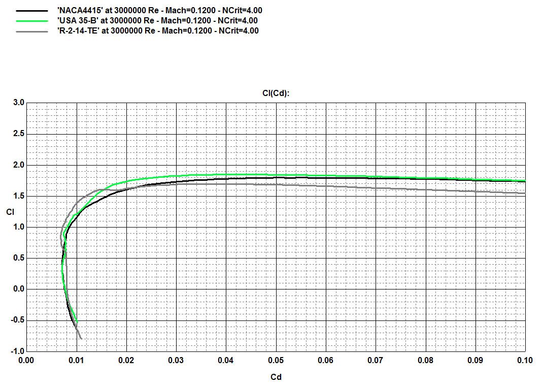

Ето т. наз. обратное аеродинамическое качество
Я вот чесно не понимаю нахрена вводить, такую величину со степенью, всё и так понятно по классическому графику обычного аэродинамического качества. Графики повторяют друг друга (см. график Cl/Cd выше), какая разница что написано на оси ординат?
Ето совпадение (почти совпадение) случайность. В подавляющее число случаев ето не так.

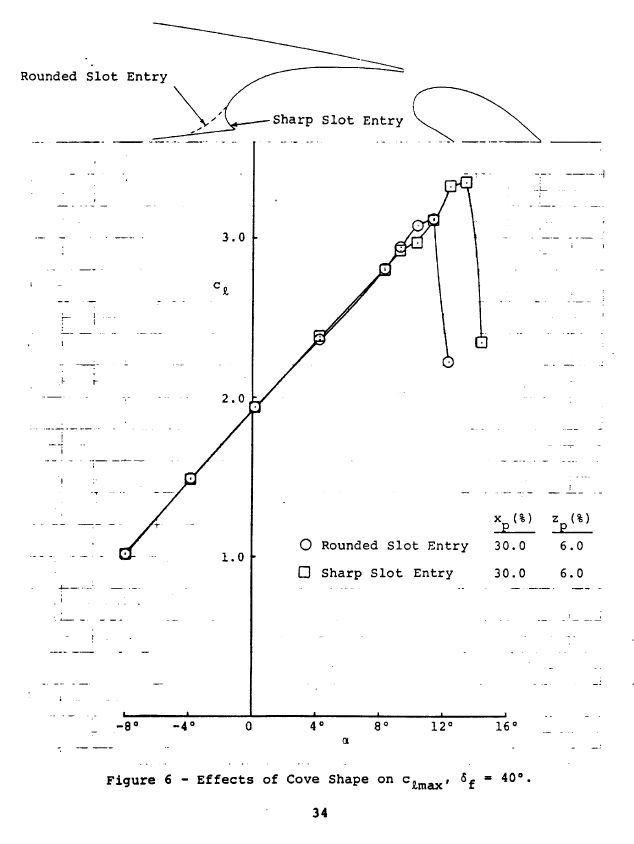

Интересная особенность ГАВ2. Не знаю может американцы ошиблись, но на графике профиль с закрылком при скруглённом входе  профильной щели рвёт раньше, чем с острым. Загадка какая-то.
    40,8 КБ · Просмотры: 119

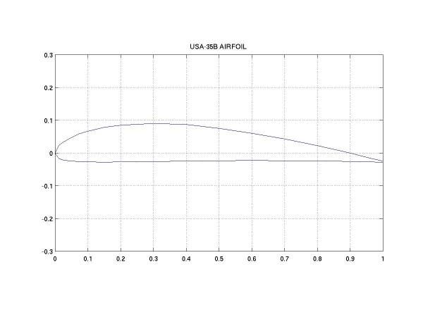

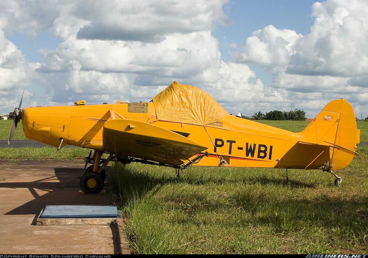

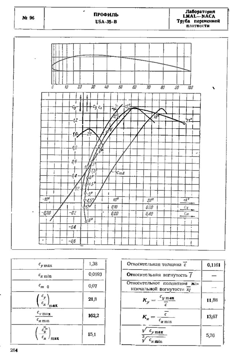

На старом Пони стоит профиль USA-35B. Это американский широко распостранённый профиль АОН, как у нас R-2(3)
    138,7 КБ · Просмотры: 100
    17,7 КБ · Просмотры: 132

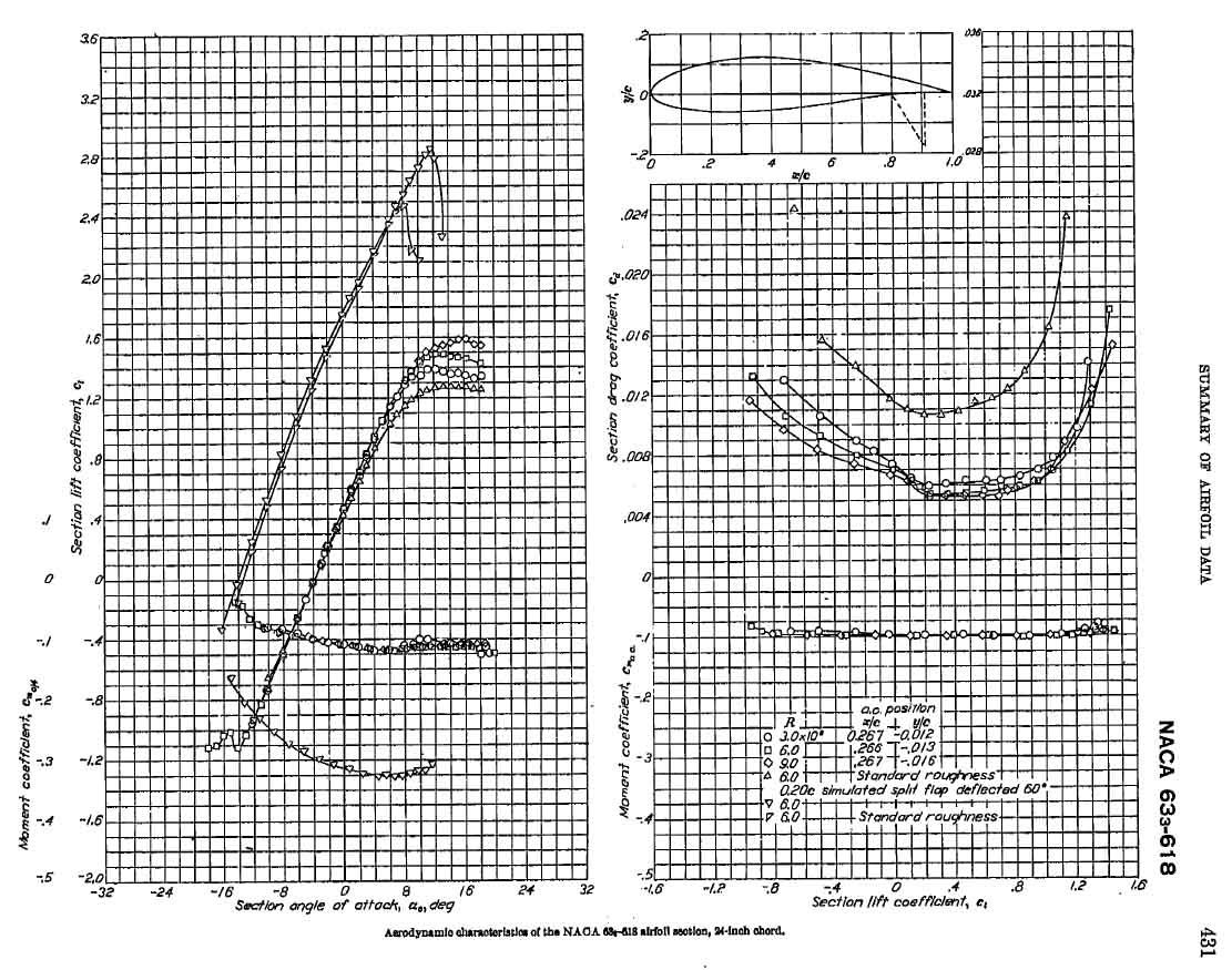

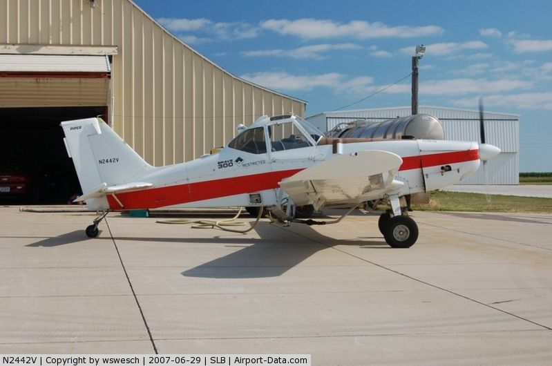

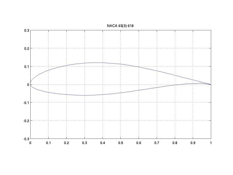

На новом Brave, толстенный ламинаризированнный naca 63(3)-618. Непонятный, какой-то выбор. Или желение конструктора получить толстое, а значит лёгкое, крыло без значительного увеличения сопротивления?
    56,2 КБ · Просмотры: 123
    30,3 КБ · Просмотры: 122
    225,1 КБ · Просмотры: 110

Предположим, что самолет летает горизонтально с Су=0.6. Для создания перегрузки n=2, требуется Су=1.2. Очень часто у крыля с профилем обладающие высокий максимальный Су при Су=1.2 (ето только пример) Сх гораздо большой чем у профиль но с несколько меньших неущих свойств, но высоким коефициентом мощности. Иногда в разы. В первый случай после взмывания самолет быстро теряет скорость из за круто наращивания сопротивления, несмотря на высокие несущие свойств профиля где высокие значения Су получаются при очень большие Сх и воспользоваться ими нужна высокая енерговооруженост ЛА. Но в етим случаем отпадает надобность беспокоится за ародинамика вообще. Во втором случае, создав n=2, Сх не растет так драстично и самолет очень медлено теряет скорость и быстро восстановливает ее после опускания носка. Зато я раньше сказал что акцент при выборе профиля надо ставит на Power coeficient. Именно он обесспечивает возможност енергичного маневрирования при лимитированая СУ.

Никаких загадок
То есть всё просто, там образуется вихрь, тщательно подобранный американскими инженерами, знакомыми с работами Чжена. и этот вихрь даёт такой существенный прирост Су с закрылком. Может тупо скопировать координаты щели и использовать на другом профиле  :🙂, или на другом не выйдет?

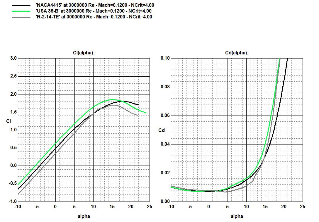

Немного не корректно USA-35B 12% сравнивать с более толстыми, методами псевдо научного тыка, но всё равно занятно  ;D
