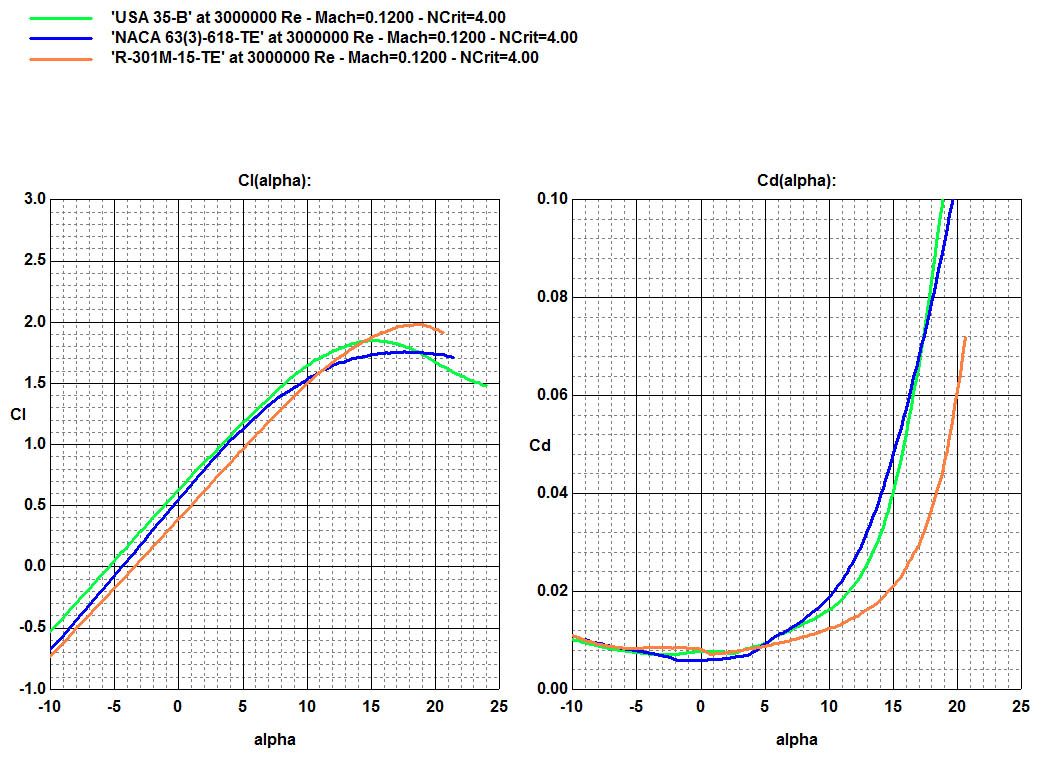

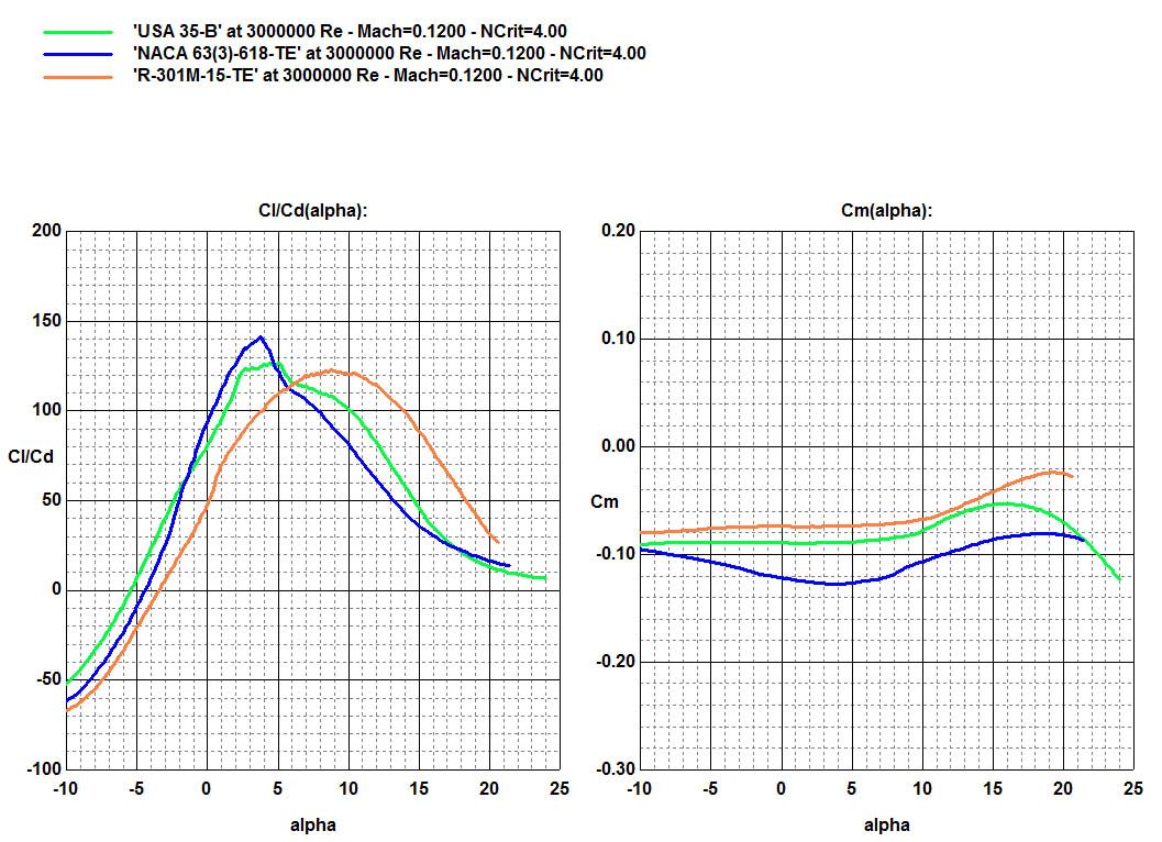

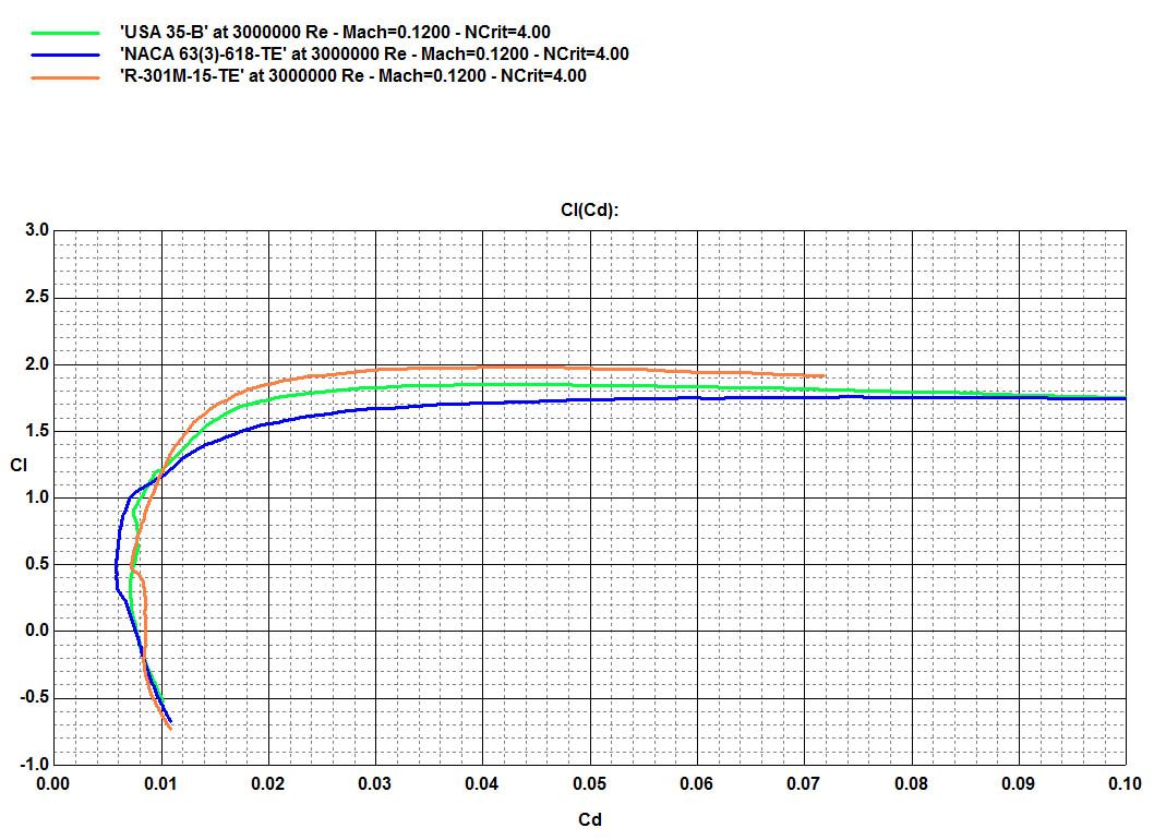

Ну и для naca 63-618, новый Пайпер против старого. Отличные крейсерские характеристики против срывных.
    178,2 КБ · Просмотры: 134
    174,9 КБ · Просмотры: 135
    173,6 КБ · Просмотры: 137

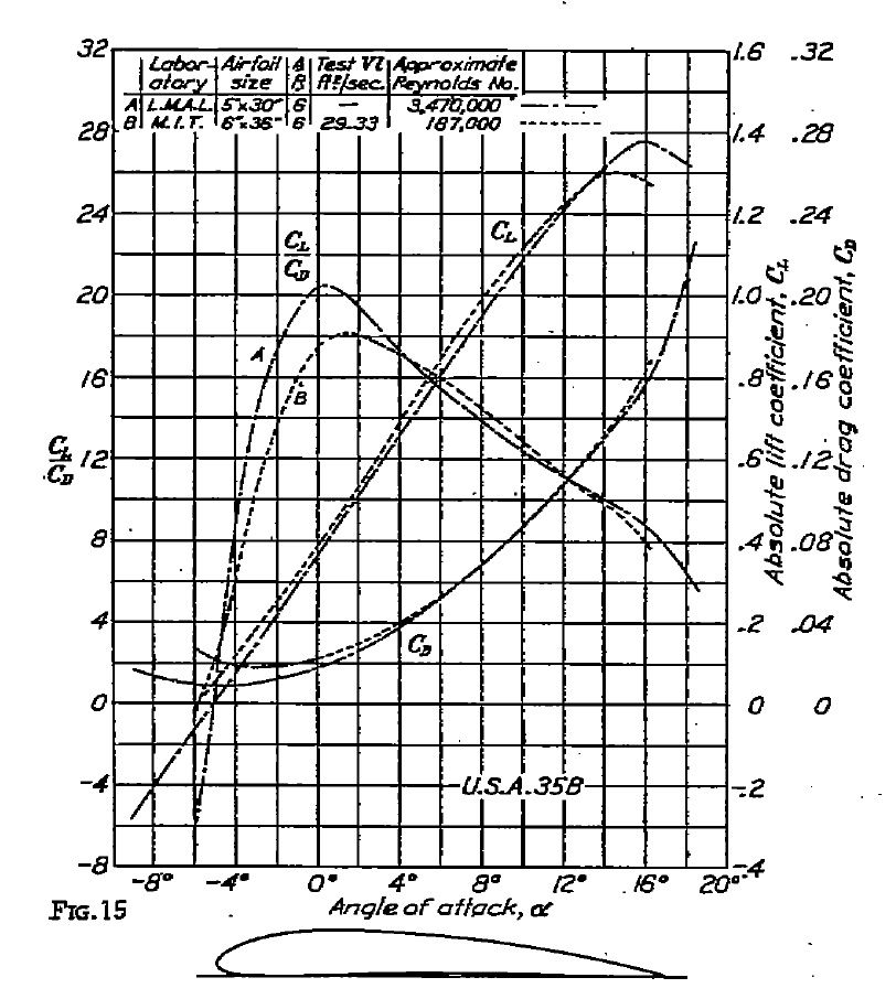

Извини, не понимаю - как видно с твоей графики у NACA 63(3)-618, характер перегиба Су намного плавней чем USA-35B что является выгоднее. Почему считаеш чо у него плохих срывных характеристик?
А посмотри на качество на больших углах, сопротивление растёт быстрее, чем подъёмная сила. Обычно, чем толще профиль, тем больше критический альфа.  И ещё если не на показометр смотреть, а на данные продувок из репортов, то видно, что прирост Су линеен у толстяка до 8гр на 12гр мягкий срыв (больше 18 дуть не стали  :-?), а у старика до 14 и на 15 срыв (график вниз пологий). Эксплуатация Кабов, показывает, что в этом отношении он весьма не плох.
Ещё маленький ньюансик. X-foil считает методом конечных элементов. Какие-то профиля он прощитывает до упора, до 24 гр, а какие-то и до 10 досчитать не может, не смотря на количество итераций. Думаю, это тоже своего рода показатель каких-то характеристик  🙁.
Брось X-foil-я, смотри трубные результаты - там тоже видно, что у NACA 63(3)-618 (без механизации) отличные срывные характеристики. USA-35В проигрывает здесь. Как меж впрочем и в минимума Сх и в максимума К. Поетому наковский профиль логичный выбор конструктору Piper Pawnee Brave. Единственны показатель у USA-35B который выше - ето максимальный Су. Но как и я сказал раньше - ето существеного значение не имеет.

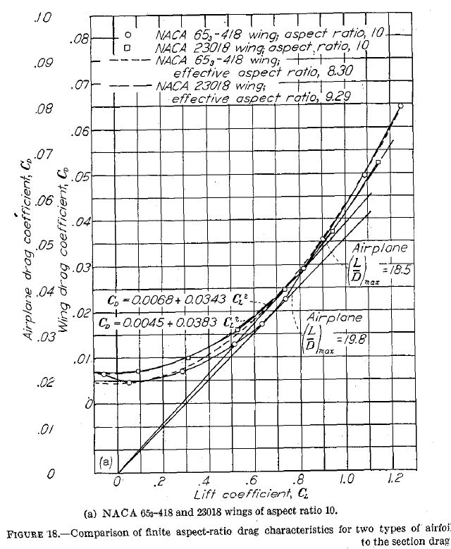

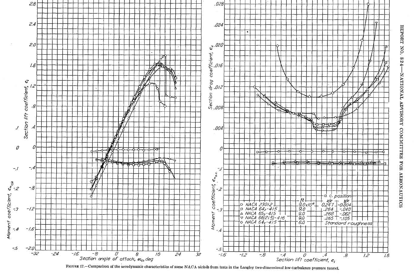

Вот NACA данные, здесь тоже критический угол 16 градусов в отличии от 12 гр. 63(3)618. Качество на малых углах действительно выше ну это и не мудрено. В 824 репорте есть пояснения по поводу этой серии профилей. Вот график сравнения Сх с безмоментным 23012, на нём видно, что после увеличения Су более 0,8 (это около 5 гр. по А) у этих профилей Сх больше и растёт интенсивней, чем у классических, качество падает.

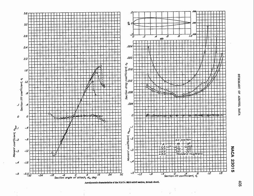

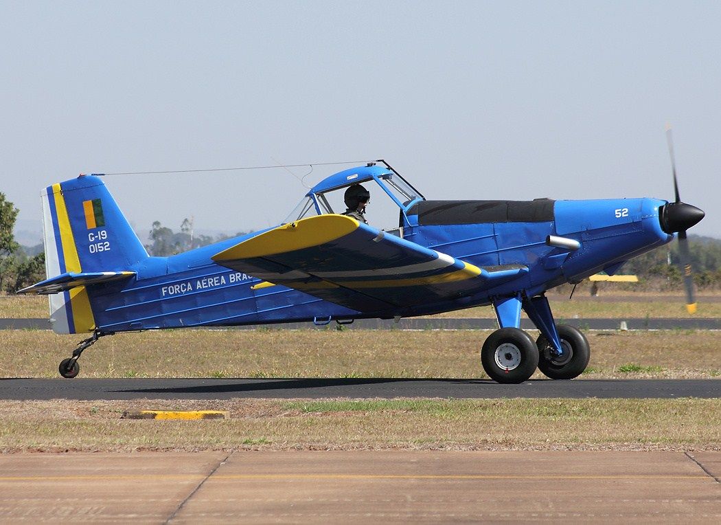

На Embraer 201A Ipanema стоит NACA 23015 mod
    138,1 КБ · Просмотры: 131
    155,7 КБ · Просмотры: 177

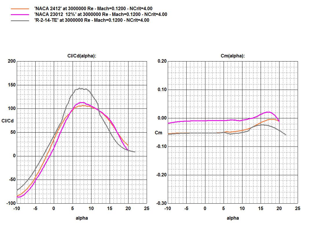

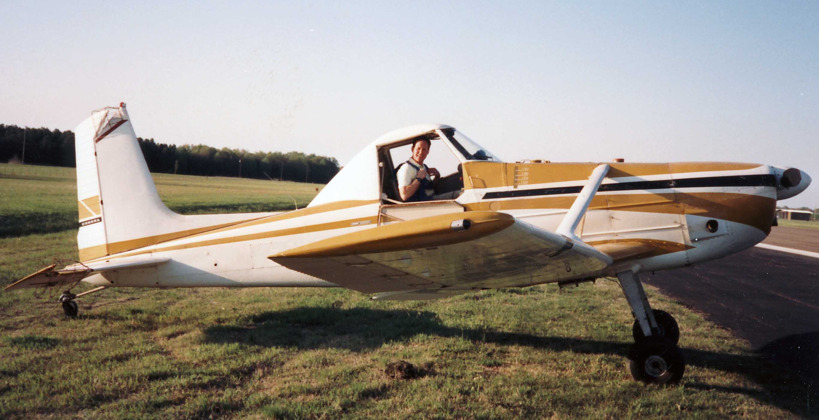

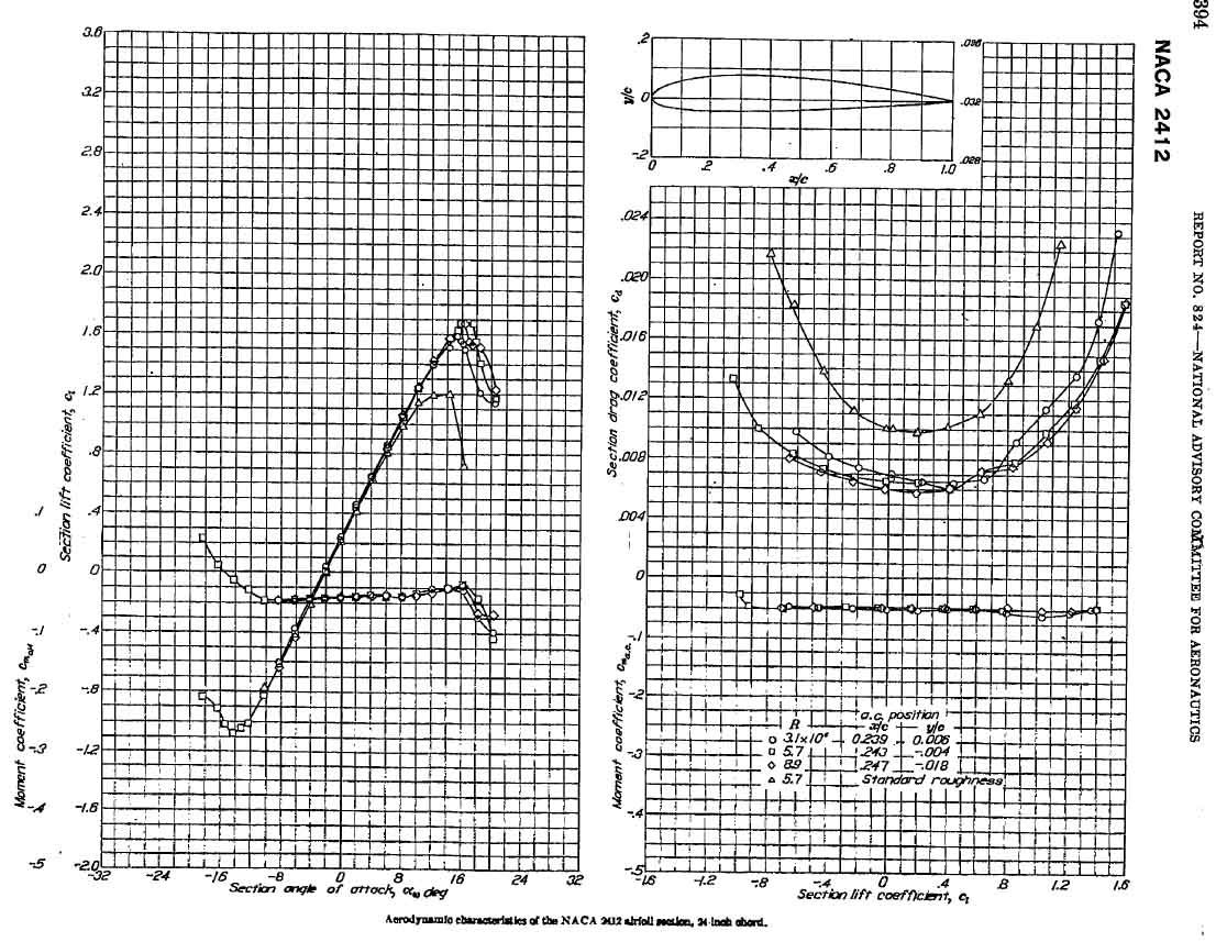

На Cessna 188 AgWagon NACA 2412mod/
Интересные приблуды на роговых компенсаторах, зачем?
    185,3 КБ · Просмотры: 140
    228 КБ · Просмотры: 170

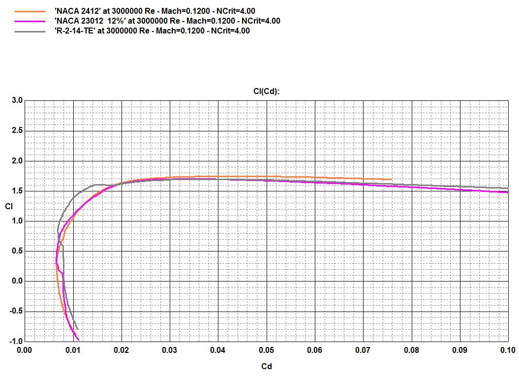

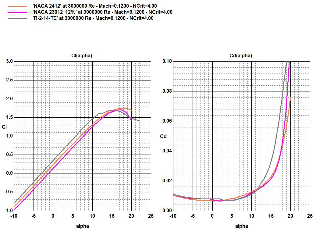

Характеристики срывные у этих профилей посредственные, хотя Су мах достаточно высокий, момент не большой. На углах более 8 градусов качество поболе 4415 будет (судя по показометру).

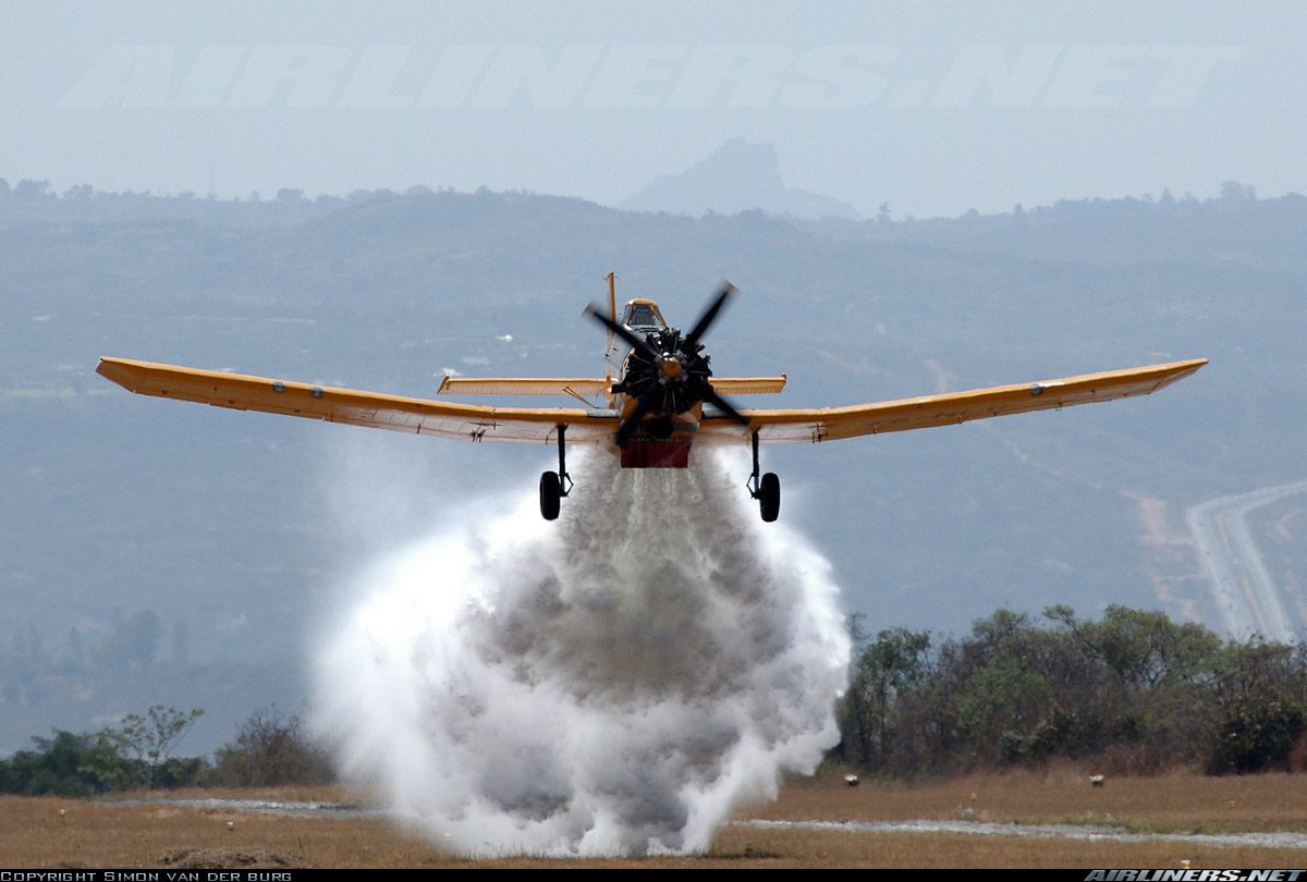

PZL 106 Kruk                       Clark Y                           Clark Y
PZL 106B Kruk                     NACA 2415                     NACA 2415
PZL Mielec M-18A Dromader  NACA 4416                     NACA 4412
(интересно, что в корне крыло толще, что для прямоугольного редкость)
Transavia PL-11 Airtruck       NACA 23012                   NACA 23012
Weatherly 201C                    NACA 4215                     NACA 4215
Yeoman Cropmaster 250        NACA M-6                      NACA M-11
Zlin 37T Agro Turbo            NACA 33015                    NACA 44012
FMA IA 53                            NACA 4412                     NACA 4412
Air Parts Fletcher FU-24         NACA 4415                     NACA 4415

Характеристики срывные у этих профилей посредственные...
И что? Несмотря на характеристики срыва у профиле, при прямоугольное в плане крыло можно добиться какими нибудь срывные характеристики. Вообще без значения behaviar Clmax (поведение профиля при перелома кривой Су). Как видите и у Piper Pawnee Brave и у Cessna - 188 есть наплывы в корне крыля. Есть отработанные техники для настроек срывных характеристик - пожалуй какими их хочеш. Срывные характеристики самого профиля вообще маловажные.
Хорошо, а какие важные? Вот Вы говорите коэфициент мощности,  на каких углах важно иметь этот коэффициент? Я чуть выше выписал практически все профиля которые применяются в агросамолётах, какой из них на ваш вкус лучший?
Это лишняя работа.
Ничего в этом мире не бывает "бесплатно". Наплывы, может и сглаживают срыв, но уменьшают Су из за стреловидности передней кромки.
Я чуть выше выписал практически все профиля которые применяются в агросамолётах, какой из них на ваш вкус лучшый?
Из перечисленных первенец тот применяющийся на Weatherly. Ето не "чистый" а сильно модифицированный NACA 4215 в основном за счете значительно премешения координата максимальной толщине вперед. 44-ой серии NACA тоже отличное решение. А вне перечисленных, мои фавориты (по мере убывания) EPPLER 1210 (слегко модиффицированный утолщением задней кромки), MID415 (тоже с легко утолщенной задней кромки) и П-301-15 (чисты).

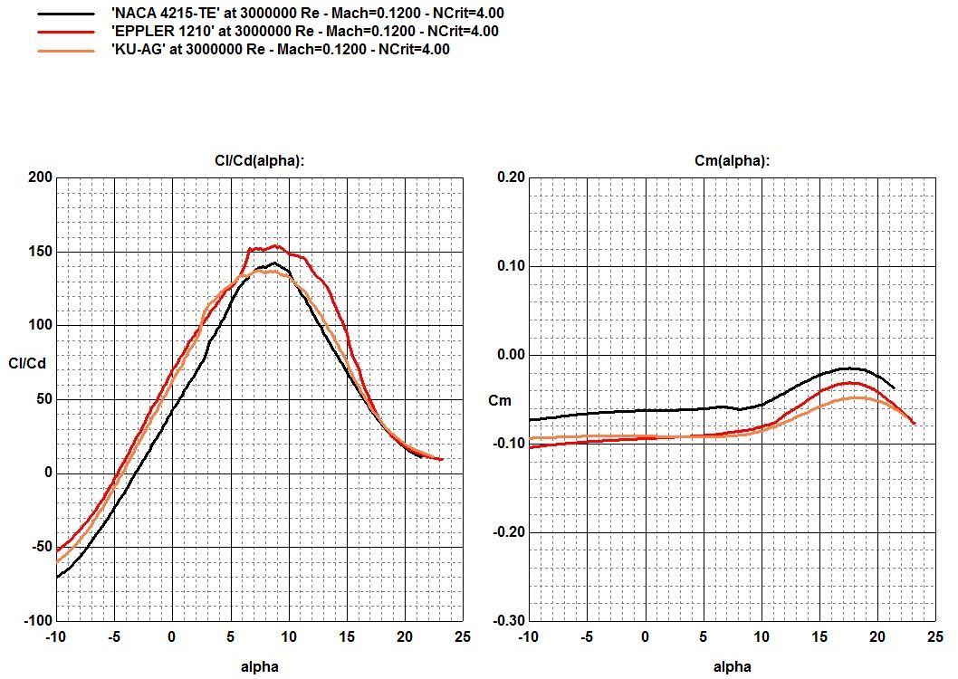

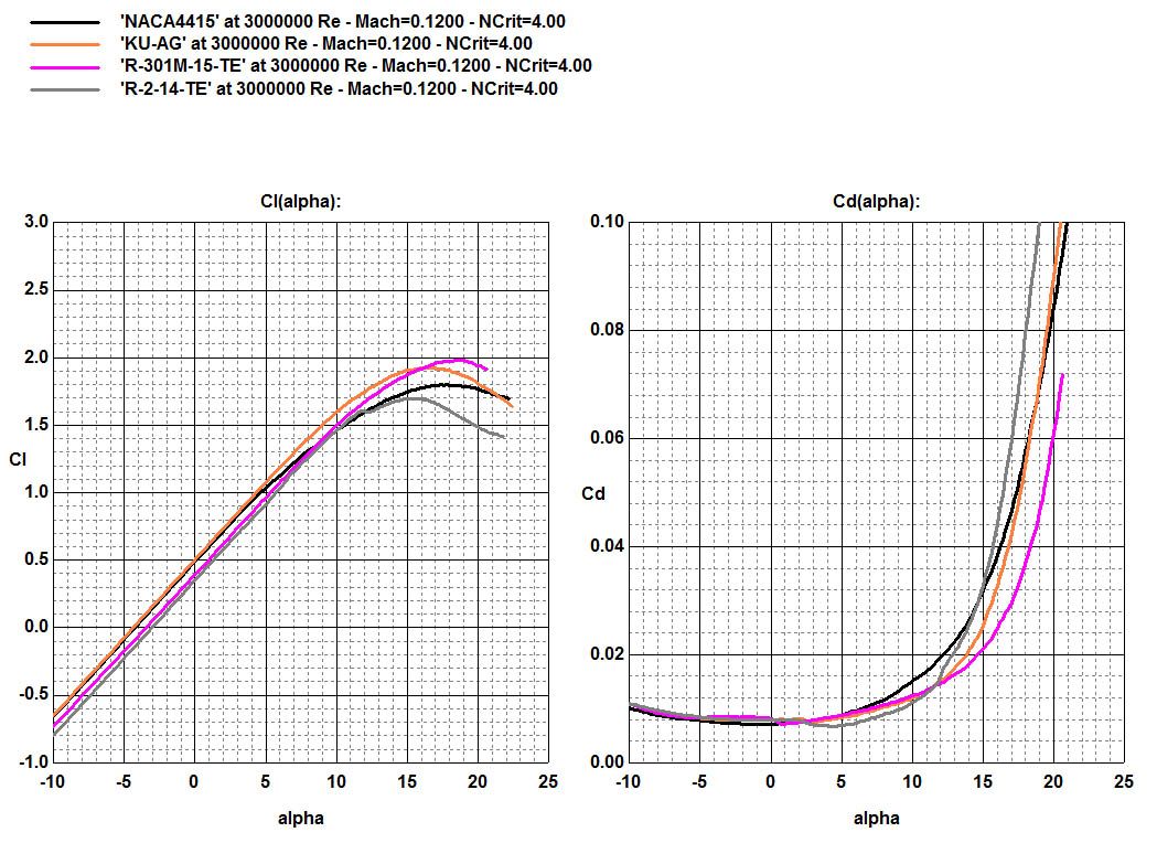

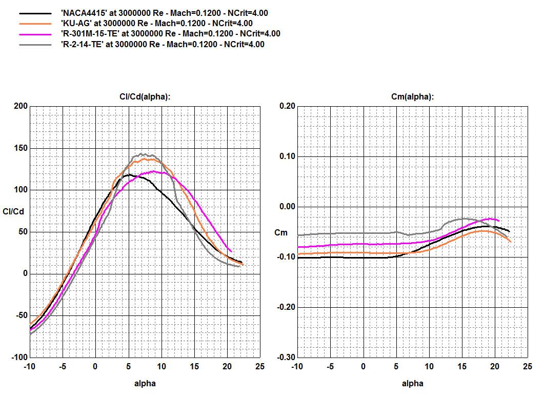

Мне из всего перелопаченного, больше подходящими видятся профиля на графиках ниже. Профили 14-15%, что в принципе для свободнонесущего думаю будет оптимум.
KU  это мой профиль, самонарисованный. Это нечто среднее между родителями, которые присутствуют на графиках, плюс свои тыкания на кнопки. Задачей ставилось сохранить крейсерские характеристики качества 4415, максимальные Р-2, на больших углах Р-301. (по показометру разумеется)
    174,1 КБ · Просмотры: 159
    182,4 КБ · Просмотры: 125

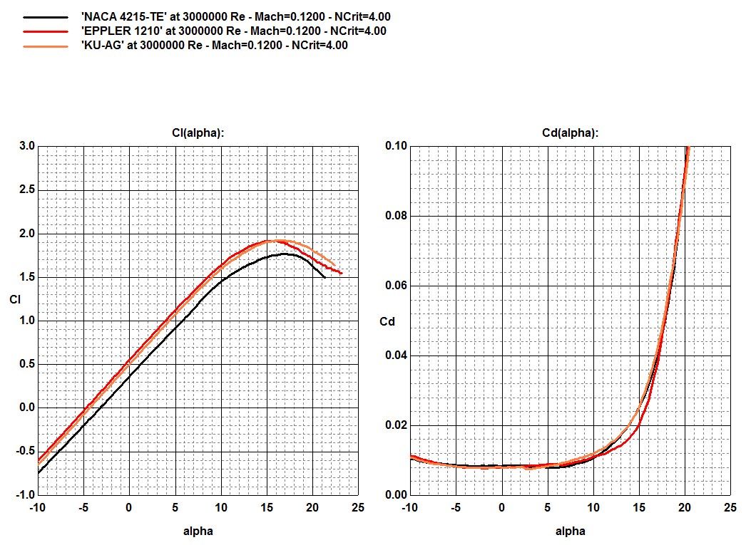

Согласен отличные профиля. 1210 просто супер, смущает, что он не был применён ни на одном самолёте (родственники 793 на GyroFlug, 1212 на Quickie и Viking Dragonfly). Может пора начать? Возможно причина кроется в его приличной кривизне? Реальных данных продувок я не нашёл  :-[
    11,6 КБ · Просмотры: 178
    172,8 КБ · Просмотры: 126
    179,5 КБ · Просмотры: 130
Несмотря на кривизне, момент не слишком большой. Что касается о применяемости есть логичное объяснение. Возможно мой проект будет боевое крещение етого профиля. У меня будет работат при Re=1.467 млн. - 2.69 млн.
