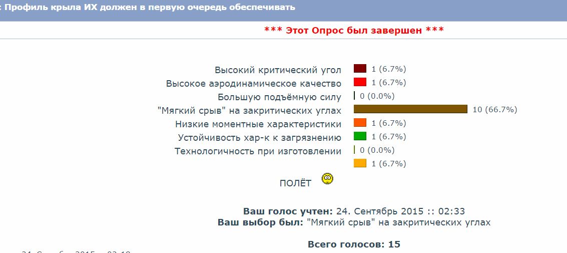

Ура! Определились с основным требованием к профилю, большинство считает что..., самым важным моментом для профиля крыла является плавное снижение несущих свойств на критических и закритических углах атаки идеального химика.

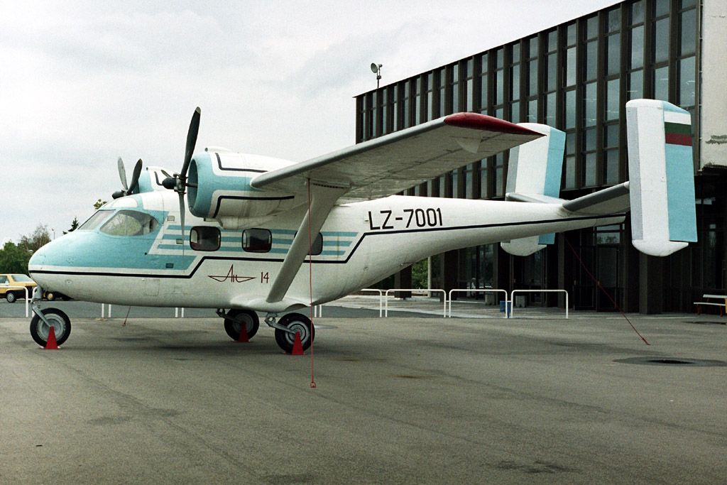

Памятник интерференции  ;D

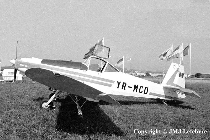

Мы почти описали идеальный химик, за исключением оперения, начнём с киля. Новый опрос
№2а Трапецивидный не скошенный
    73,5 КБ · Просмотры: 130

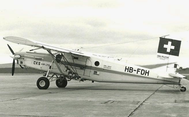

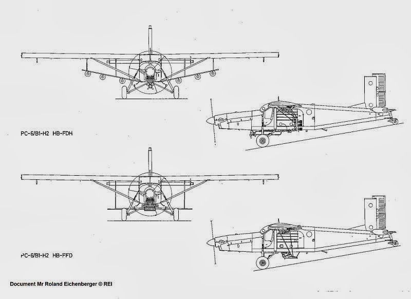

В рамках обсуждения киля, не плохо было-бы решить, нужен ИХ форкиль или нет? Или это мера улучшения после испытаний?
Я голосовал за прямоугольный №1, у словиях тотального удешевления аппарата, самое то.
На многих одномоторных  присутствует форкиль.
    65,5 КБ · Просмотры: 132
    39,4 КБ · Просмотры: 124
    47,9 КБ · Просмотры: 127

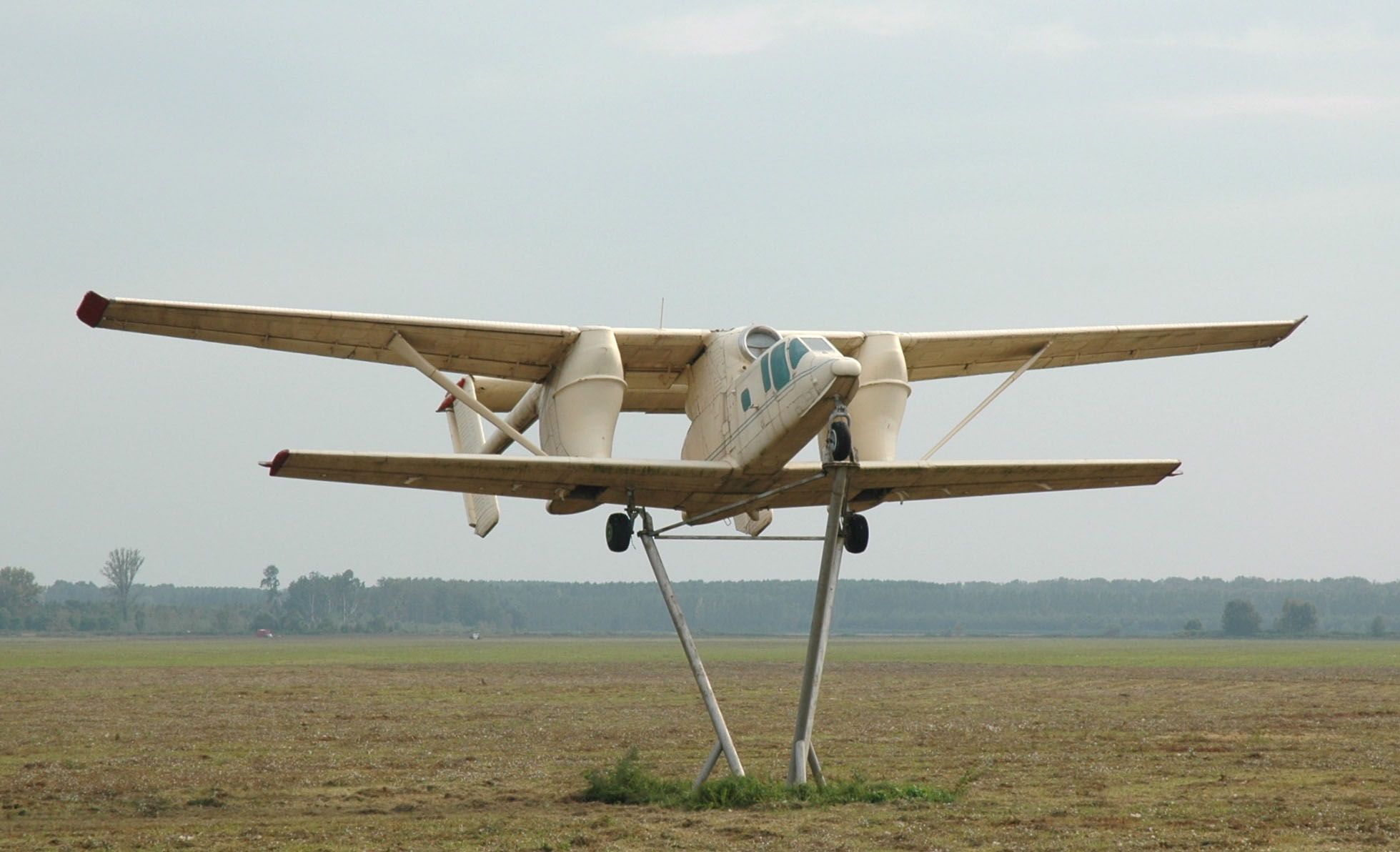

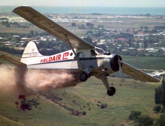

№4, ну или близко
    40 КБ · Просмотры: 172
Это памятник человеческой зависти, злобе и глупости.
На счет глупости понятно. А по поводу злобы и зависти не понятно. Можно по-подробней? Кто кому и почему завидовал и злобствовал?
P.S. я не знаком с этой техникой близко, но похоже у него еще и шасси убирающиеся!!!? Тогда ЭТО просто долбое..зм. Не хилую сумму денег разработчики  спустили в унитаз!
Чрезмерное  упрощение  форм  самолета  как  правило  мало  красит  самолет,  а  некрасивый  самолет,  ну............сами  понимаете. ;D

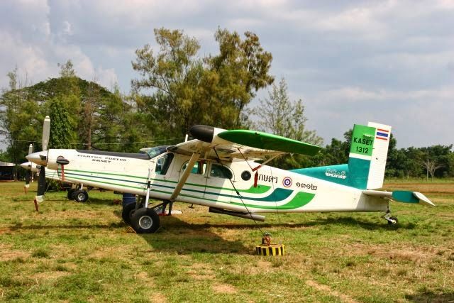

Красота - вещь субъективная. Скажем по мне, Porter не самый уродливый самолет, более того прямоугольный редок и придаёт машине узнаваемость и неповторимость. Иногда и примитивизм может быть милым  ;D
https://www.google.ru/search?q=прим...AIVh4csCh2umQUh&dpr=0.9#imgrc=mdlN0MxAYWh4IM:

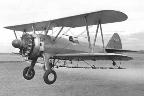

№5
    24 КБ · Просмотры: 125

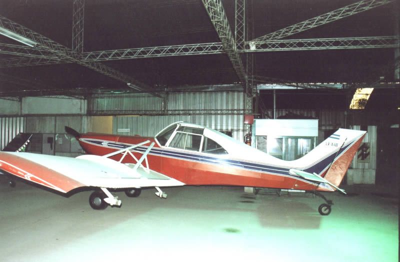

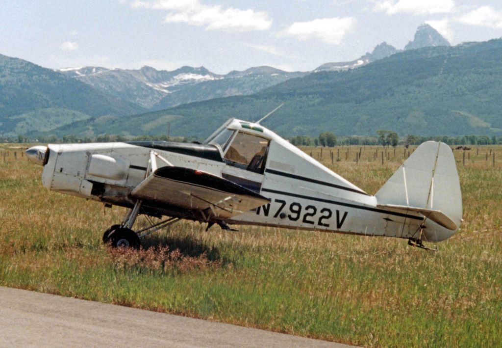

Появился голос за стремительные формы №3
    56,6 КБ · Просмотры: 127
Так тут киль трапеция.  🙁
Или имеется в виду вообще все ВО? Наверно стоит поконкретнее ТЗ озвучивать.
Конечно ВО (уточнил). Как точно называется эта форма, я не знаю, но по мне так вполне понятно о чём речь (Типа валенок? ;D). Если что перенесу голос в нужную категорию.
