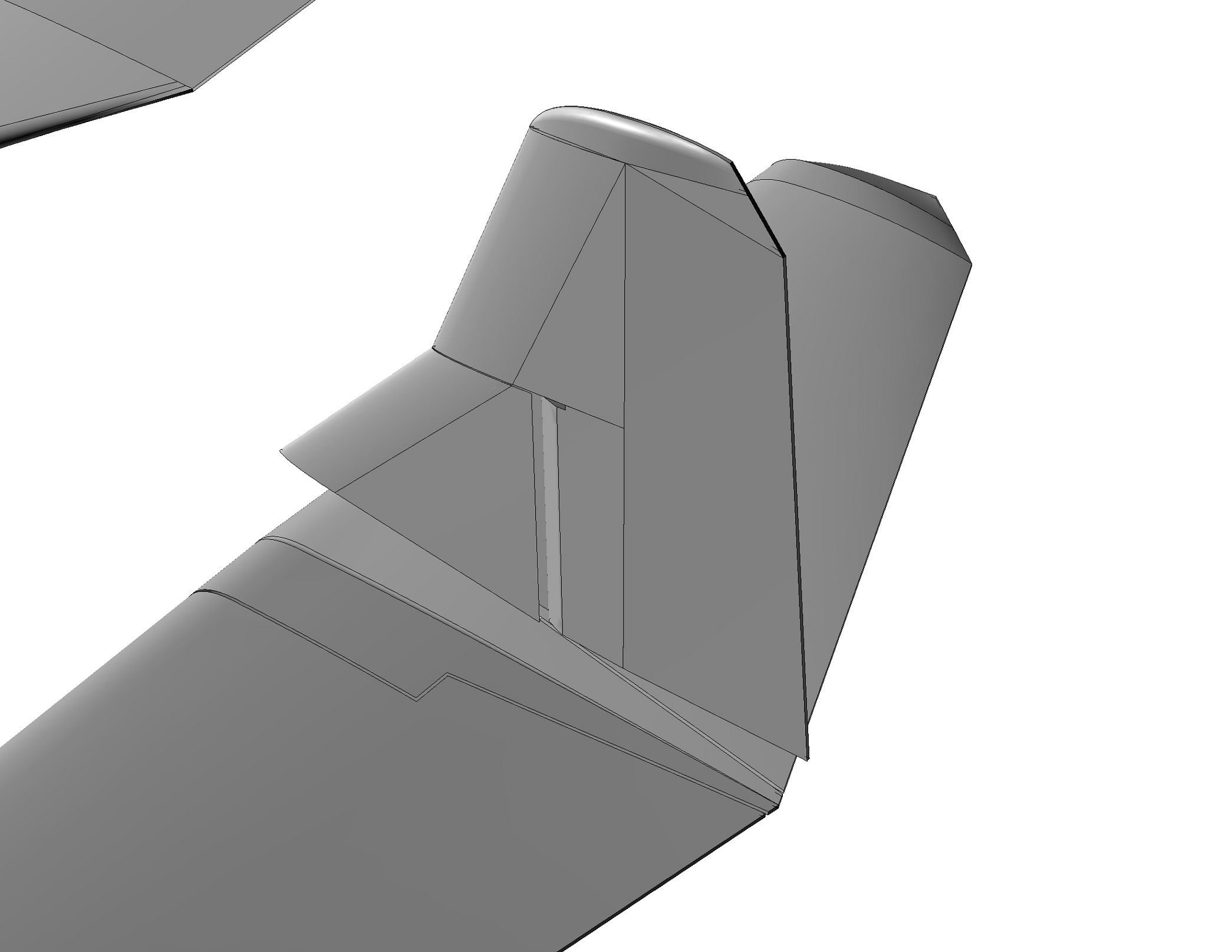

Идеальный "химик", какой он?
Ну практически №7  🙂

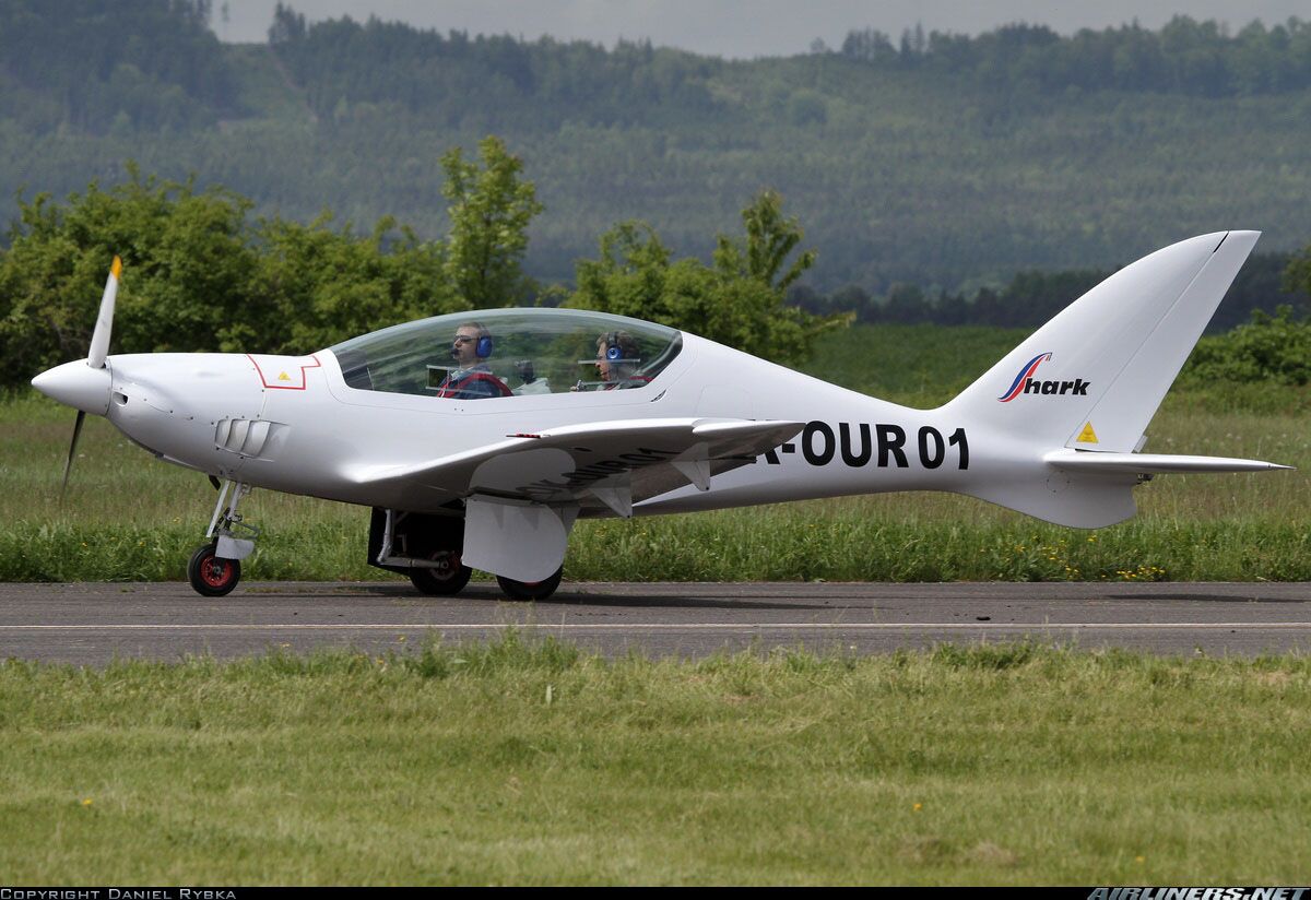

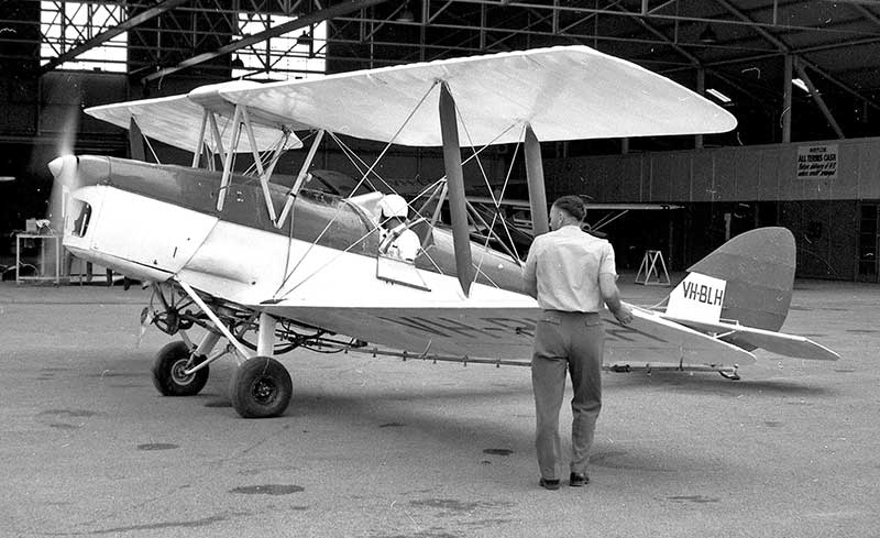

Есть среди нас гурманы, одинголос за "рыбий плавник" №8
    60,5 КБ · Просмотры: 142
    152,5 КБ · Просмотры: 132

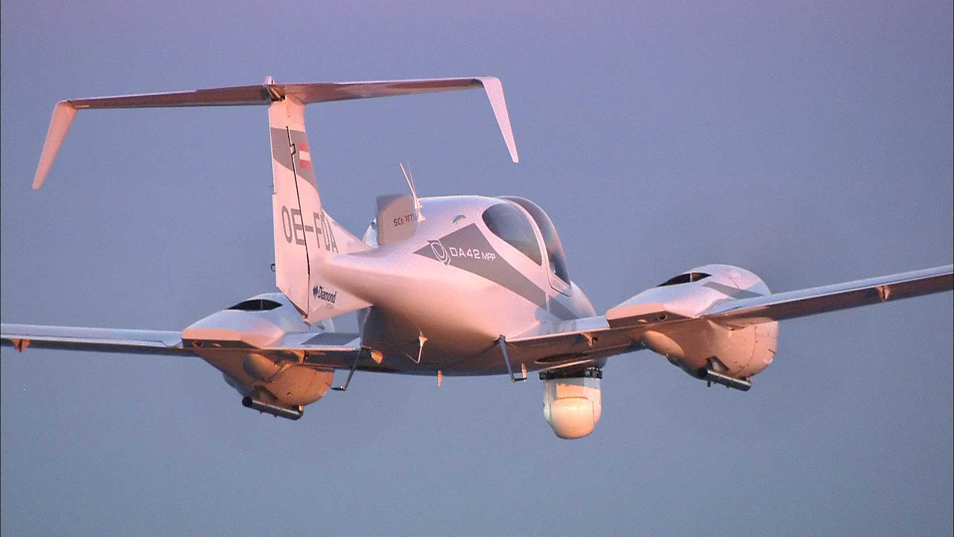

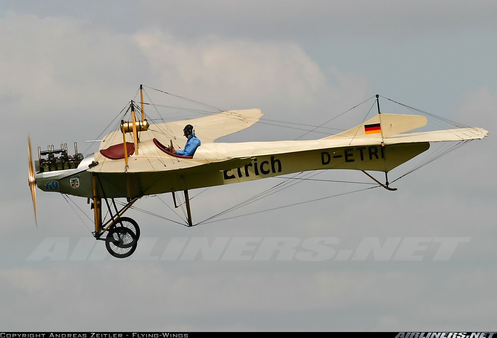

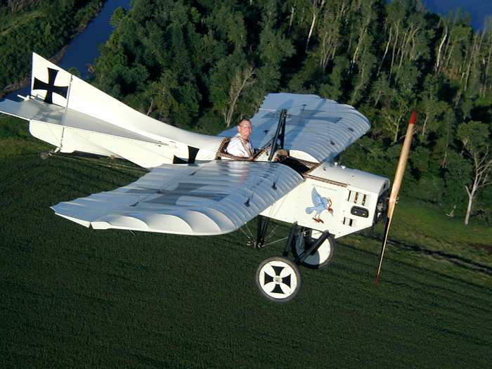

Некторые формы вне голосования.
    6,6 КБ · Просмотры: 125
    49,1 КБ · Просмотры: 178
    54,5 КБ · Просмотры: 126

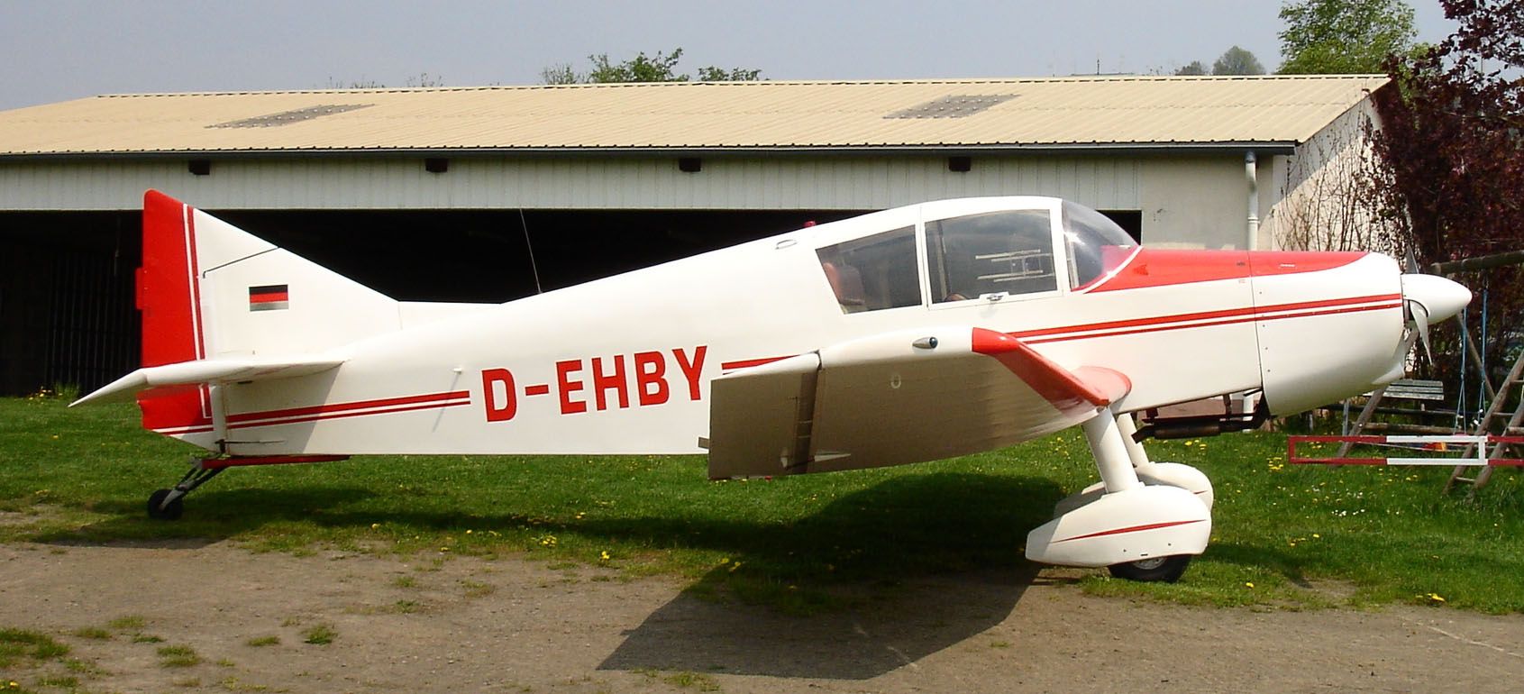

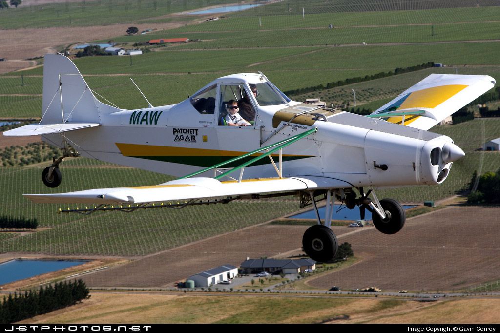

Ну и №6. Выбираем ВО ИХ. Сегодня закрою голосавание.
    193,9 КБ · Просмотры: 128

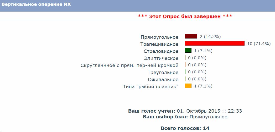

Большинством голосов идеальным признано трапецивидное вертикальное оперение.
[highlight]Идеальный химик:[/highlight]
Конструкция:
Цельнодюралевая, дополненная сварным каркасом безопасности.
Фюзеляж:
Двухместный тандем, с баком на 250литров в под полом кабины пилотов. Овального сечения.
Крыло:
Низко расположенное, прямоугольное в плане, размахом 11,4м,  без передней механизации с щелевым закрылком. Профиль крыла обеспечивающий плавное падение несущих свойств на критических углах атаки.
Оперение:
Вертикальное трапецивидное.
Мотор:
Одномоторный, мощностью 160 л.с.
Шасси:
Пирамидального типа , с хвостовым колесом.
Цена:
Не более 38 тысяч $.

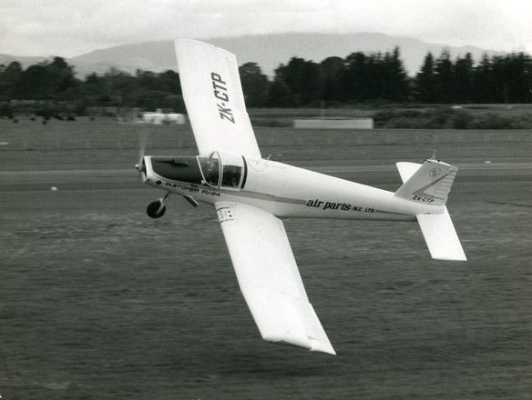

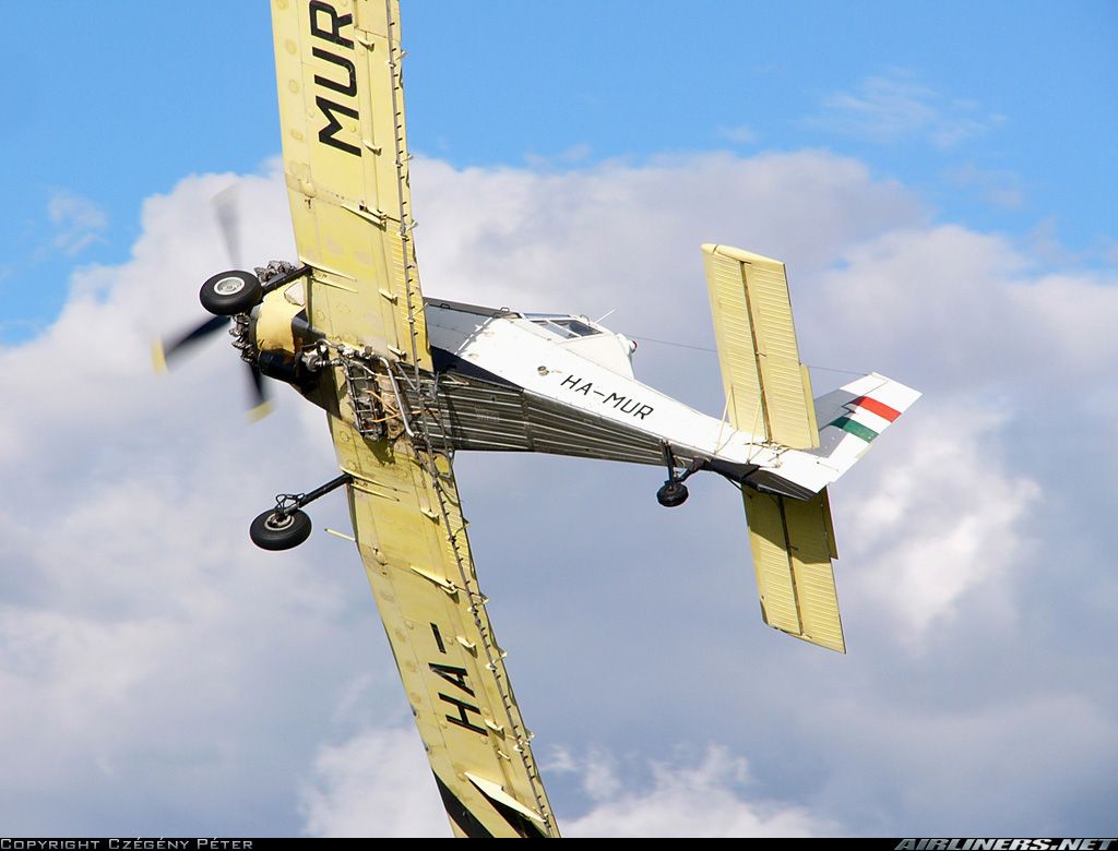

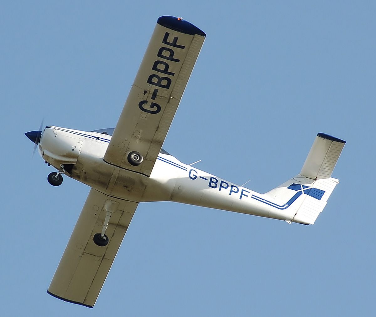

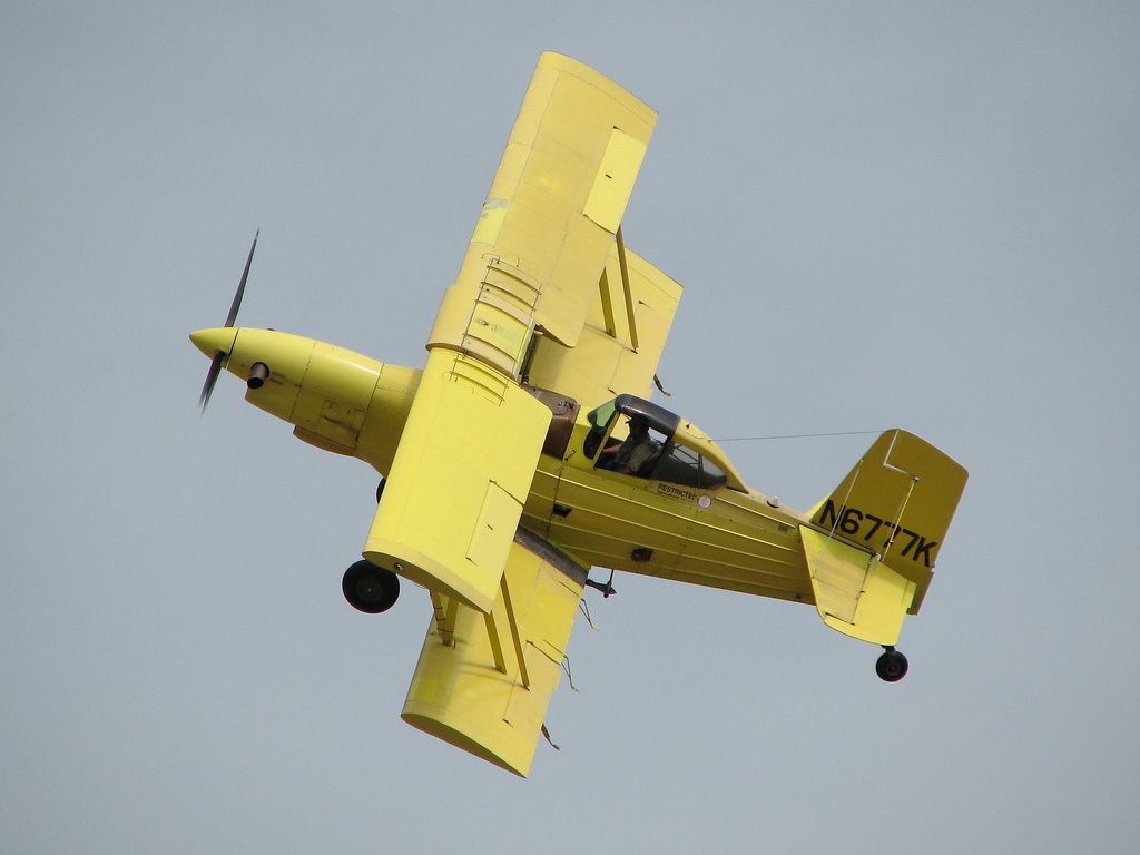

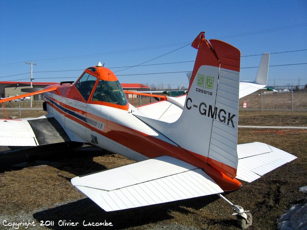

Это последний опрос определяющий облик Идеального Химика. Выберем ему горизонтальное оперение.
Хотя может еще про фор киль и фонарь.
Одна или две двери, фонарь влево или вправо, вперед или назад, сдвижной или подъемный - это важно для пилота.
А вот форма ГО, думаю, ему совсем неважна. Поэтому - плоская прямоугольная.
№2
    135,7 КБ · Просмотры: 152
№1
    36,1 КБ · Просмотры: 140
№5
    67,8 КБ · Просмотры: 170
Стреловидное и Плавник завтра  🙂. Выбираем ГО. Нешуточная борьба за первое место развернулась между свободнонесущим и подкосным стабилизатором.
