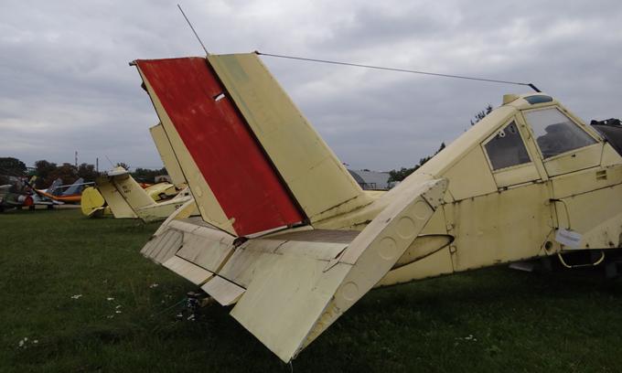

№5 Кто угадает что за химик?

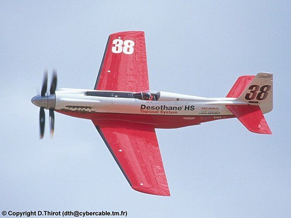

Я признаться изрядно попарился найти на лёгком самолёте стреловидное ГО №7. Это самый маленький самолёт который мне удалось обнаружить на просторах. Аппаратура у него убирается за задний пятый лонжерон  😎
    32,3 КБ · Просмотры: 131

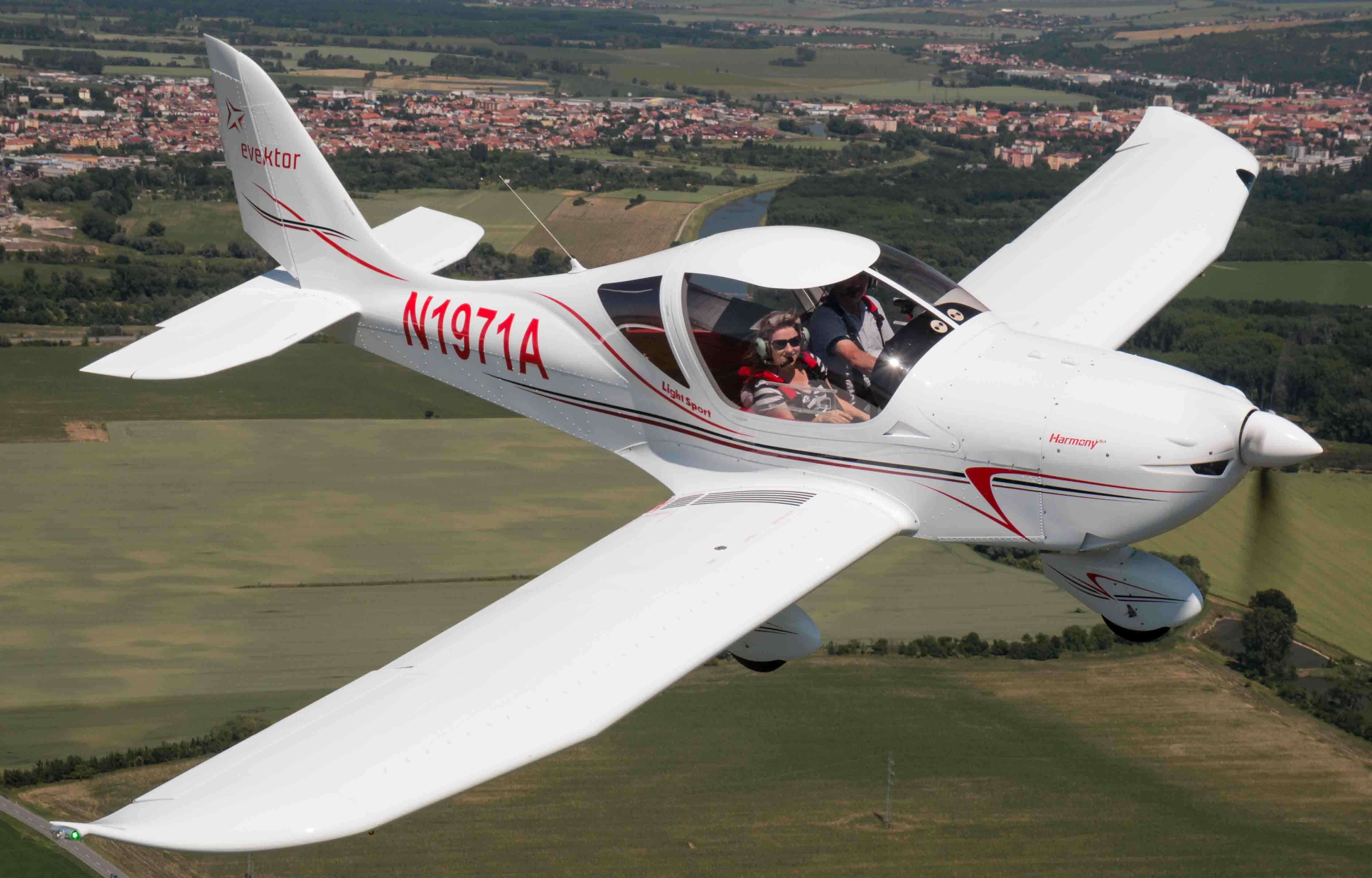

№8. Не совсем плавник, но всё равно выпендрёжно.
    228,2 КБ · Просмотры: 128

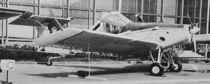

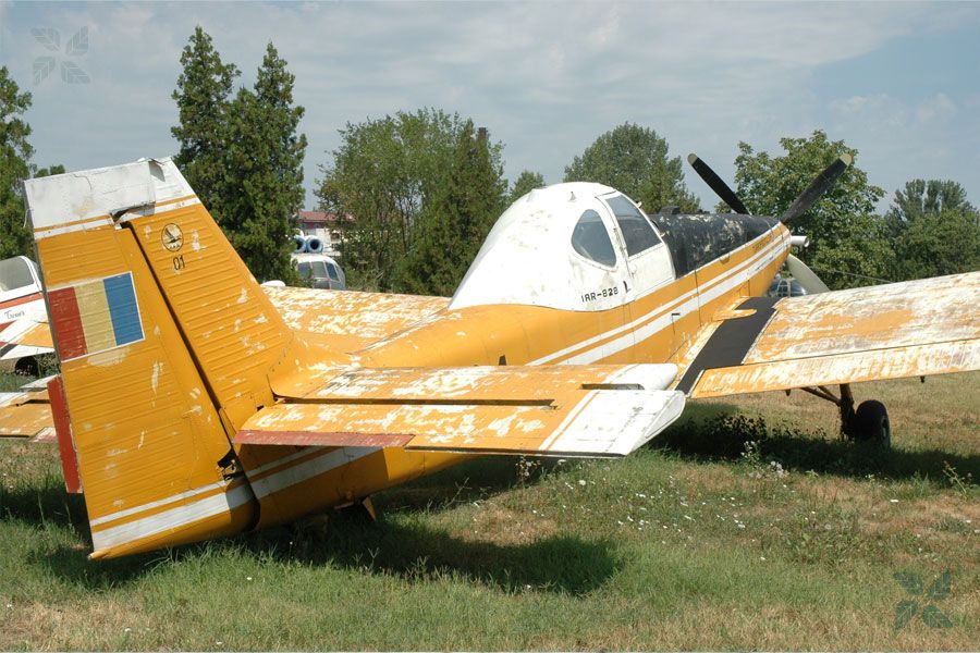

№1. Вариант первый с выносом ГО вперёд
    123,7 КБ · Просмотры: 133

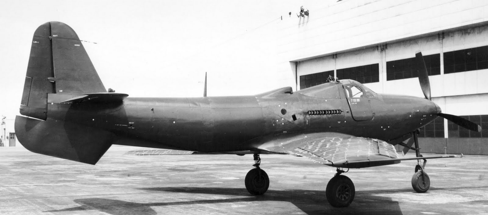

№3 с выносом ГО назад.
Ладно, это сложный вопрос с одной стороны. Это Крук с Лайком в 400 сил. (его можно было узнать по оперению, это единственный серийный химик с Т-образным).
