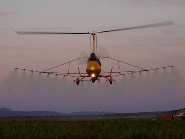

Показанный Вами автожир находистся на ПП "Воскресенск",
как и несколько других подобных. Ни один из них никогда
не работал на "химии". И не будет.
Добрый совет - не летайте на АЖ. Никогда.

Я догадываюсь, что автожир в качестве идеального химика подходит только на  ограниченных небольших площадках благодаря своей маневренности. На больших участках самолет конечно вне конкуренции, да и ширина захвата у АЖ из-за отсутствия крыльевых  вихрей меньше ( на видео хорошо видно). Но вот вам реальный экземпляр ELA 07. Возможно это лишь рекламный экземпляр и тоже никогда не нюхавший пороху на АХР.
    15,4 КБ · Просмотры: 135
Чеславу.
А вот Ваш совет не летать на никогда на автожирах с чем связан?
Этот аппарат  на самом деле не такой уж безобидный?

Ролик явно рекламный ЛЮБОЙ  БЕКАС  И  СП-30 делают тоже самое .......... . АХР занимаемся очень давно, но даже ничего
не слышал о применении АЖ.
ОЧЕНЬ ВЫСОКАЯ АВАРИЙНОСТЬ.
Ну, и подумайте сами - с 20-х годов раоботают над АЖ, а
реального применения им как не было, так и нет.

Я собственно из-за безопасности пилота и аварийности на АХР и начал интересоваться темой автожира-химика. На химии я тоже работал (на Бекасах), и что происходит с пилотом в случае аварии знаю не понаслышке. Проблема на самом деле остается актуальной и решать её пожалуй надо комплексно включая не только пассивную безопасность ЛА , но и тщательную подготовку самих пилотов.
