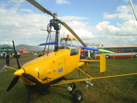

Уважаемые форумчане! Тема идеального химика безусловно на сегодня одна из самых актуальных. И, в первую очередь чтобы химик был безопасным для пилота, ведь часовой налет здесь самый большой и ни для кого не секрет. что и происшествий при химработах существенно больше, чем при иных видах полетов. А интересно такой аппарат как автожир может претендовать на роль идеального химика? Ведь у пилота автожира при отказе двигателя гораздо больше шансов на благополучный исход, да и работать они могут вполне нормально даже при ветре более 5м. Каково ваше мнение? Лично видел много автожиров, и даже в недалеком будущем хотел бы себе приобрести или построить из кита ( скорее Доминатор), а вот о рельных автожирах-химиках слышал мало.
Какая же химия при ветре более 5м/с? На малых высотах и высокой культуре для пилота все не актульно, кроме мотора, находящегося спереди. ИМХО.
Дорогой Юрий . К сожелению когда доводишь автожир до ума, получается вертолёт. А это совсем другой уровень рентабельности.
Про химработы знаю не понаслышке, и естественно при ветре более 5м уже приходистя отдыхать. А что касается рентабельности, то несколько больший расход топлива на автожире можно частично компенсировать маневренностью автожира при выходе из гона чтобы не делать большой разворот для нового захода. Меня же больше волнует вопрос безопасности пилота.
Как вы представляете автожир с полезной нагрузкой 300 кг, разбегом  до 100м. и небольшим расходом топлива.
Кстати, идею автожира-химика мне когда-то подбросил Демченко Александр (СКБ ХАИ). И причем предлагал, что лучший варинт для этого случая будет с тянущим винтом, так как у него вектор тяги винта всегда проходит через ЦТ, и при даче РУД не возникает пикирующего или кабрирующего момента как у автожиров общепринятой на сегодня схемы. Что делает автожир еще безопаснее.

О маневренности автожира, по сравнению с легким ЛА, слухи несколько преувеличены. На Бекасе можно развернуться на следующий гон за 7...12 секунд, но на кой хрен это нужно?
За полезную нагрузку в 300 кг кто бы отказался, но думаю что и 200 было бы неплохо, если конечно не сравнивать автожир по полезной нагрузке с Чмелаком или Ан-2. Кстати, вот на фото один из их представителей и ка раз  с тянущим винтом:
    37,2 КБ · Просмотры: 155
Уже который сезон ждем результатов эксплуатационных испытаний...
