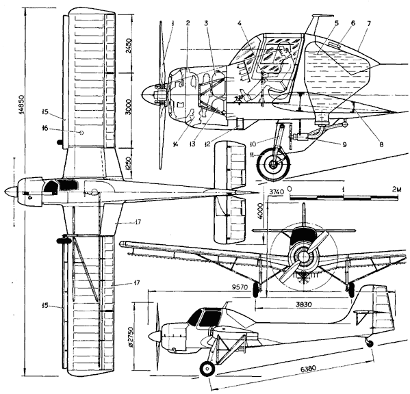

Сделали же нормального химика в Поневежисе аушру. Доработали бы в условиях завода, прекрасный был бы самолет.
Насчет Аушры-согласен! наверное сейчас был бы востребован очень!!!! Удачный был самолет!

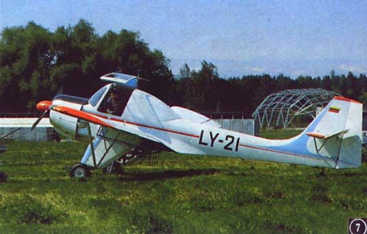

На смотре СЛА-89 был представлен самолет «Аушра», сконструированный любителем В. Кенсгайлом из Литвы. Его взлетный вес составлял 2200 кг, полезная нагрузка – 800 кг. Это самый большой самодельный самолет, созданный в СССР.  Назначение машины – авиахимработы. Крыло использовано от самолета Як-12, шасси и силовая установка – от Як-52. Фюзеляж – целиком стеклопластиковый. Автор получил первую премию Минавиапрома СССР.
Набери в любом поисковике- и будет счастье в картинках)))
Вот фото))

   СПАСИБО  ТИМУР ..... ну этот я помню ... просто по названию не мог определить .....
   Классический химик без лишних наворотов ......
Рабочая лошадка! Как раз для наших реалий!)) Удивляюсь- почему до сих пор никто не стал ее производить?
Кстати - под очень ба-а-альшим вопросом.В конце девяностых Аушра каким-то чудом-чудным оказалась в нынешней кадровой столице Украины.Самому полетать не довелось,но парни,работавшие на ней отзывались сильно "не альо"- самолёт оказался очень инертным и тяжеленным в поперечном канале.Да и не мудрено - за счёт центроплана размах вырос до пятнадцати метров,а геометрию элеронов и кинематику поперечного управления никто с Як-12 ("донора" ОЧК) не менял.Хотя задумка была просто шикарная.Вот ток доводкой,наверное,заниматься посчитали нецелесообразным :-?. А рабочая лошадка для наших реалий - это Чмелак,а ещё лучше - Турбо-Чмелак.Э-э-Х,как вспомню,что в 2000 году чехи Турбо-Чмелаки по 45 тыс. долларов отдавали :'(А мои "инвестеры" тупо  пожлобились :'(
Никто же не сказал, что Аушра была идеальна!))) И по крену была инертной, и на посадке проблемной... Но довести ее до ума в принципе не составляло больших усилий... Просто никто не стал этим заниматься... На Чмелаках не летал.. Как то не довелось... Но тоже по отзывам- не так уж он идеален был... И горели Чмелаки в последнее время-частенько.....
