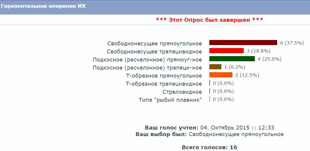

Пазл ИХ почти собран, внутри форума голосование по поводу расположения ГО провалилось ввиду того, что этот параметр мало влияет на идеальность  🙂, но форму его мы определили.
[highlight]Идеальный химик:[/highlight]
Конструкция:
Цельнодюралевая, дополненная сварным каркасом безопасности.
Фюзеляж:
Двухместный тандем, с баком на 250литров в под полом кабины пилотов. Овального сечения.
Крыло:
Низко расположенное, прямоугольное в плане, размахом 11,4м,  без передней механизации с щелевым закрылком. Профиль крыла обеспечивающий плавное падение несущих свойств на критических углах атаки.
Оперение:
Вертикальное трапецивидное. Горизонтальное свободнонесущее прямоугольное.
Мотор:
Одномоторный, мощностью 160 л.с.
Шасси:
Пирамидального типа , с хвостовым колесом.
Цена:
Не более 38 тысяч $.

Итак последний опрос определяющий образ ИХ. В субботу шоу заканчивается.

Ну всё закрывайте опрос уже все очевидно... 50/50  😉. Давайте рисовать  :IMHO
От того что выберут, двери или фонарь, зависит силовая схема фюзеляжа. Щас нарисуешь, а потом перерисовывать прийдётся  ;D

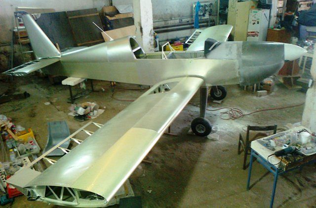

Вот теперь бы интересно посмотреть рисунок ИХ.
Что ты. Женя ! Я тебе не рисунок а фото могу показать! Вот стоит на стапелях 2-х местный вариант Коршуна. И бак на 250л и крыло с нужным профилем и даже цена похожа. Я уж про оперение не говорю.
