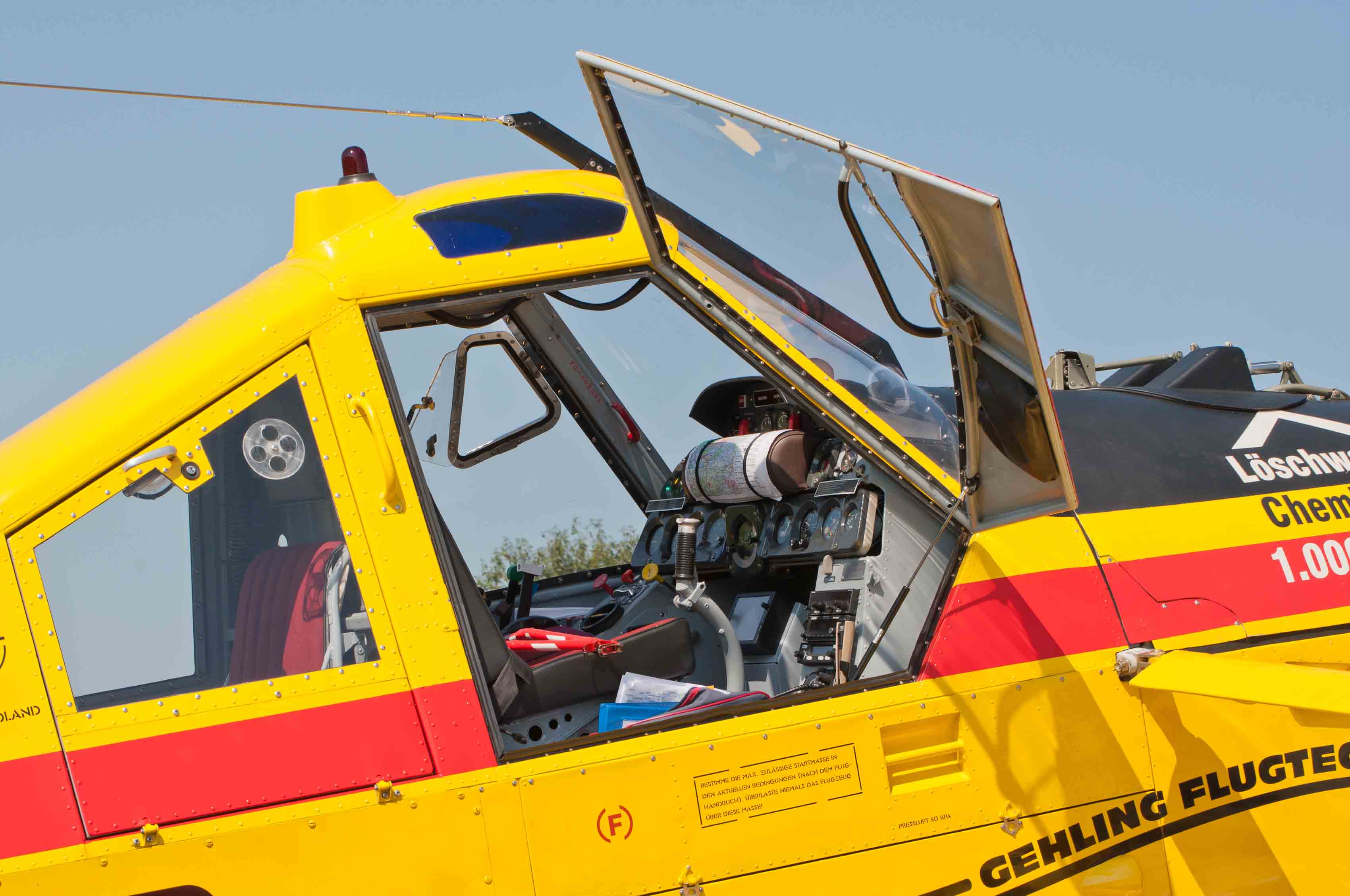

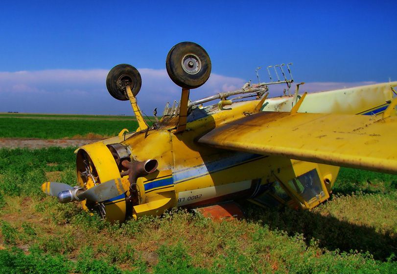

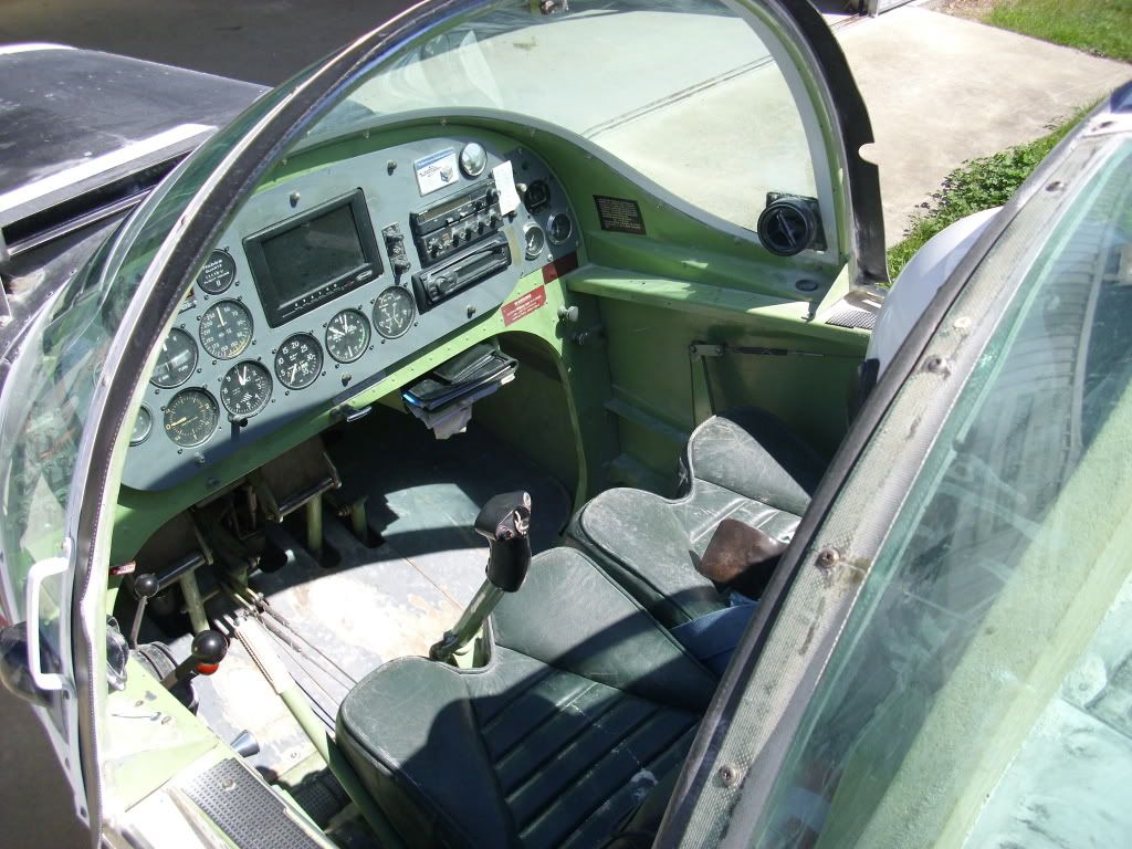

Знаком с одним КВС Ан-2 с налётом на 1994 год в 17000 часов, за свою лётную карьеру у него 3 раза отказавал на гоне мотор и 3 раза это заканчивалось капотом, потому что на рисе, иного расклада быть не может. В случае с фонарём покидание машины в перевёрнутом состоянии затруднено или невозможно. Не знаю какую дверь выбрать, но фонарь, любой, отпадает однозначно.

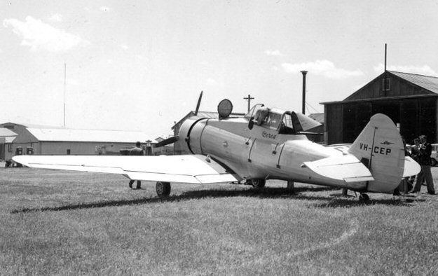

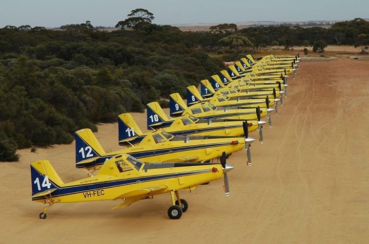

Австралийский статистический документ по безопасности в агроавиации. Может кому будет интересно.
http://www.reaa.ru/cgi-bin/yabbB/YaBB.pl?num=1444381823/0#0

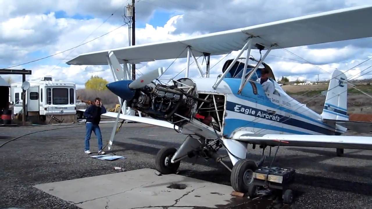

№8 Забавная фотка, как будто ремни к шее идут  🙂

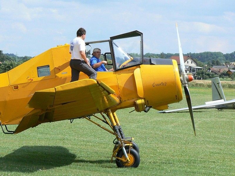

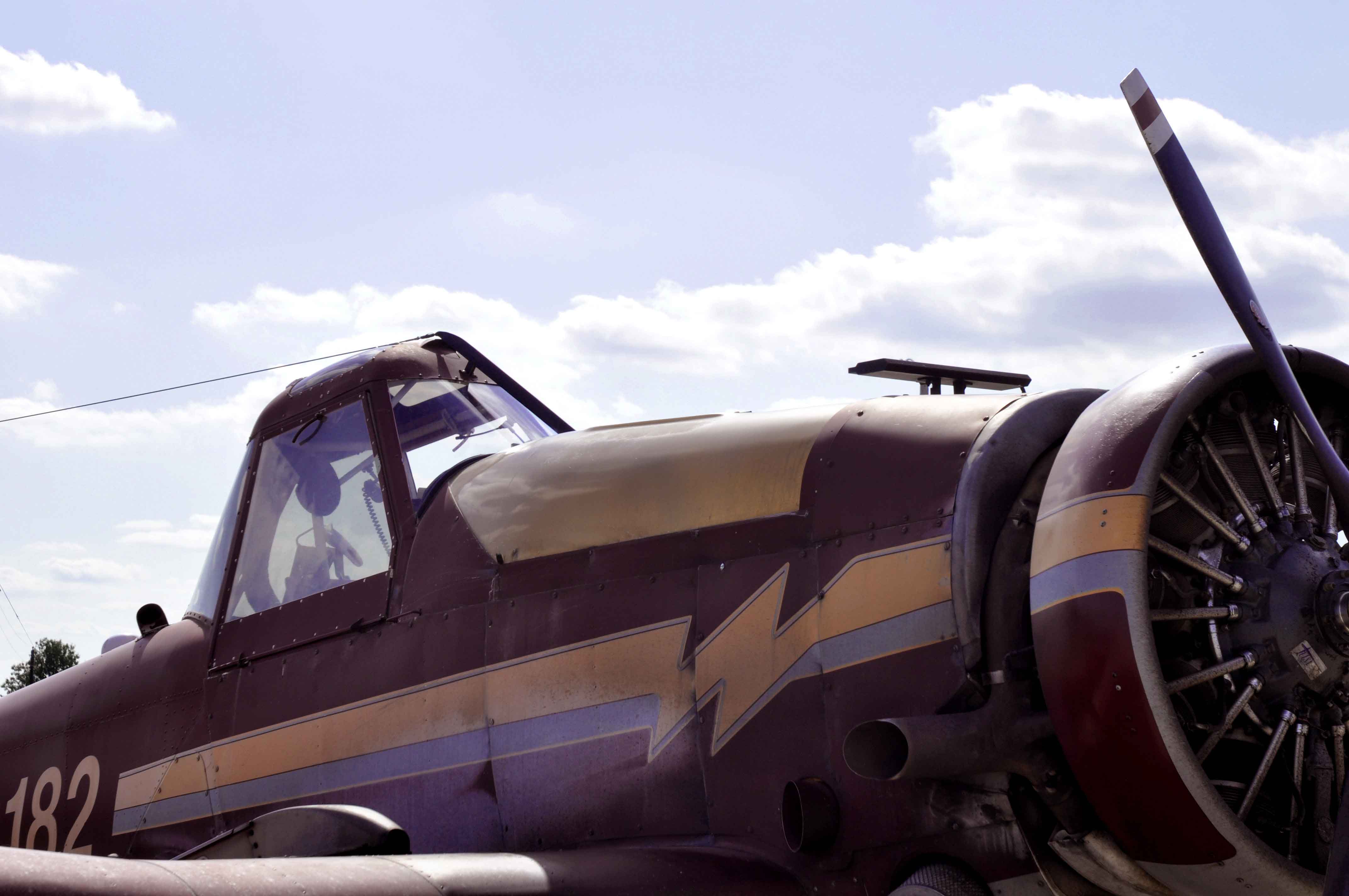

На Z-37 на мой взгляд не удачная дверь, на Круке поинтересней, но в перевёрнутом положении всё равно в землю упиратся будет, если шишка над кабиной помнётся.

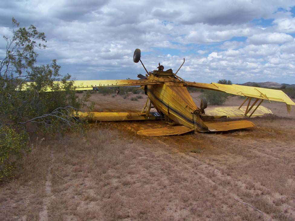

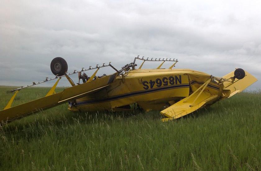

№2 практически все амеровские химики имеют дверь с откидыванием вниз. Этот вариант, порой тоже может заклинить при капоте, но он весьма не плох если чуть доработать - сделать его двухстворчатым, причём верхняя (нижняя) створка может быть маленькой типа форточки. В случае с капотом она, даже в случае деформации каркаса, позволит открытся основной. Или аварийно шарниры дверей должны удалятся
    194,7 КБ · Просмотры: 130
    237,7 КБ · Просмотры: 138
    60,2 КБ · Просмотры: 151

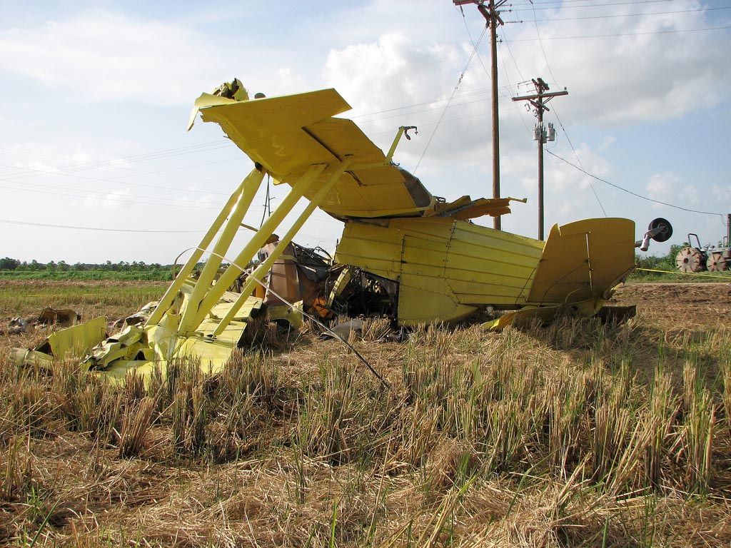

Сдвижные двери в аварийной ситуации однозначно заклинит, они лидеры нашего голосования, складывается впечатление, что большинство респондентов прересело в самолёт с Газели  ;D.
Если кто надумает соскочить с этого, на мой взгляд, порочного решения, милости просим, перенесу голос.
Небольшая подборка капотов
