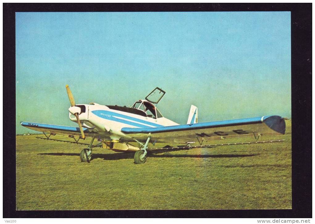

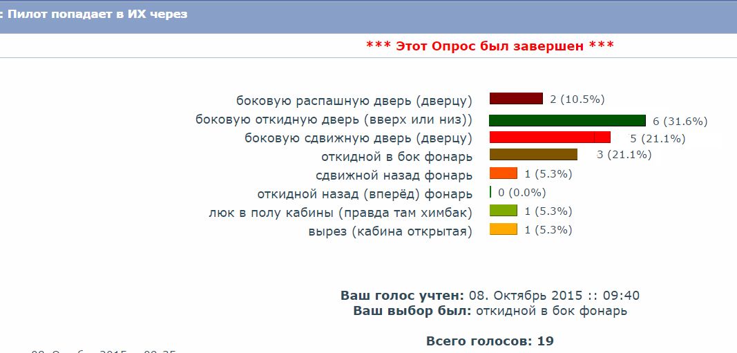

№2, но откидывающийся вверх, мне такой вариант нравится, когда самолёт вверх тормашками откроется без проблем сама  🙂

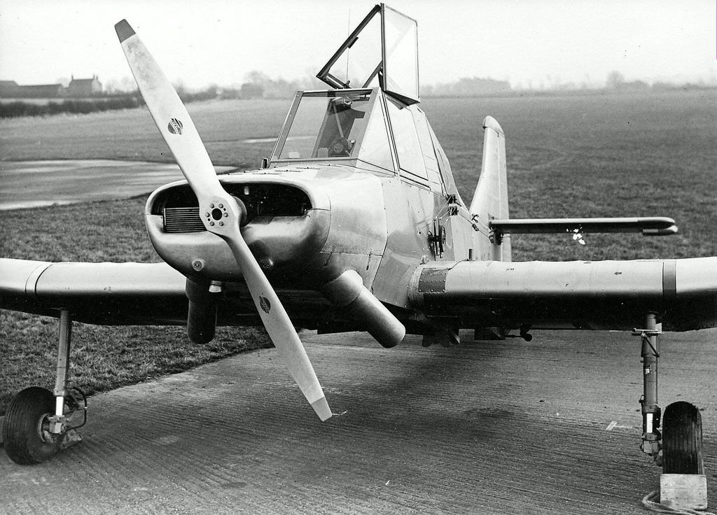

Вот интересный вариант, даже не знаю к какому пункту отнести. Думаю при капоте, часть створки позволит выбраться из самолёта.
    155,6 КБ · Просмотры: 174

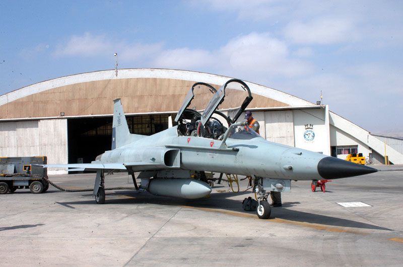

№6 Для тандема истребителя с катапультами само-то, катапультные кресло стоят дорого, поэтому за этот вариант ни одного голоса
    62,1 КБ · Просмотры: 169

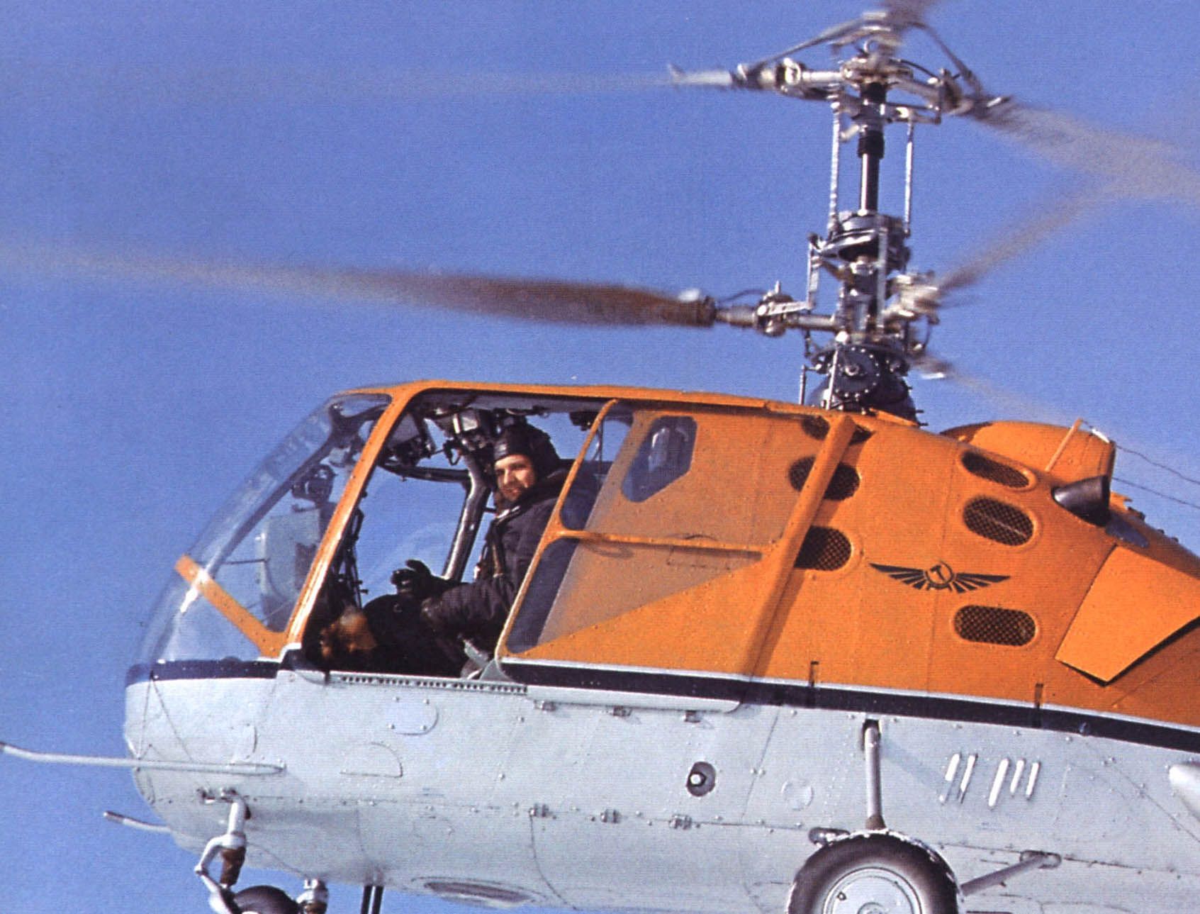

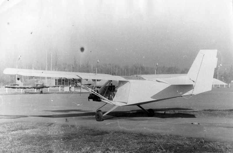

№3 Это вообще странно. В истории авиации можно по пальцам пересчитать самолёты со сдвижной дверью. Вертолётов валом, самолётов нет, а на поверку оказывается, что это идеальный вариант. Может кто нибудь покажет фото современного лёгкого самолёта с такой дверью?
    213,5 КБ · Просмотры: 187
    35,4 КБ · Просмотры: 158

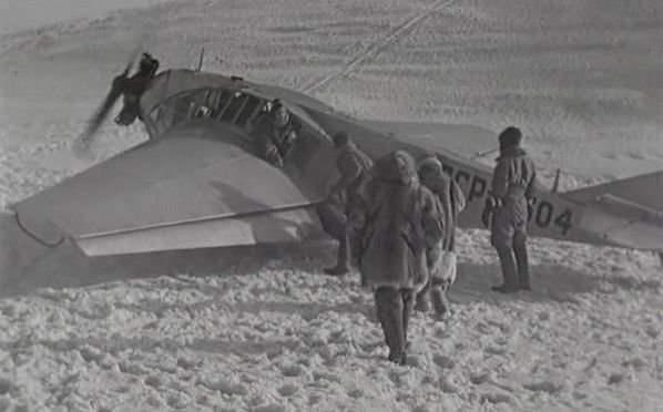

Есть сведения, что во время ВОВ пилоты И-16 зачастую летали с открытыми фонарями (а они были сдвижные). Пилоты понимали, что при этом они теряли 15-20км/ч в скорости, но зато были уверены, что в случае чего ни что не помешает покинуть самолет.
Мое субъективное мнение; сдвижная дверь для ИХ не годится.
  Очень дельное предложение Замполита; нужно устройство для аварийного открытия кабины. Причем должна быть обеспечена возможность аварийного открытия как изнутри, так и снаружи.
В случае с сдвижной дверью, реализовать механизм отмыкания двери от кареток или самих рельс весьма не просто. Дверь куда проще, по идее в первых двух вариантах вообще можно не делать ни каких устройств, достаточно обеспечить свободное открывание в положении, когда самолёт лежит на спине.
Ой ребята, нарушение параллельности рельс в аварийной ситуации не даст открыть дверь, конечно если дверь номинальная, как на фото выше и посадка бок о бок, её можно ногой легко "открыть", но в нашем случае это будет весьма проблематично.
Даже на простом планере БЛАНИК возможно аварийное открытие фонаря. Думаю, ИХ должен такое иметь.
Однако в перевёрнутом положении за земле врят ли оно поможет. Я перенесу голос за откидную вверх (низ)!
Я хотел голосовать за откидную №2,но что то перепуталось,наверно не на ту кнопочку нажал.
Однако какая бы ни была,дверь должна выбиваться легко.Сдвижная дверь можно сделать так,что и откидывалась как вверх и вниз,так и распахивать туда -сюда и вообще выбрасывать ее.Есть такие петли.Даже в быту видел что то в этом духе.Можно сделать так,что дергаем красный рычаг на одной из четырех петлей и через тросики освобождается дверь от все петли.И можно сделать так что она вылетела нафиг,винт то тянущий.
Целый фонарь думаю будет проблемно открыть в положении ногами вверх.
Из какой категории перенести голос, в №2? 🙂
Не нужно усложнять конструкцию, когда можно применить сразу более простое и действенное решение!
Из номер 3 в номер 2.Простое решение самое безопасное и технологичное.

Ну что ребята,... усё. Я свой голос перекинул с  4 на второй и голос по заявке http://www.reaa.ru/cgi-bin/yabb/YaBB.pl?num=1295372570/2890#2890.
Победила откидная вверх (низ) дверь.
