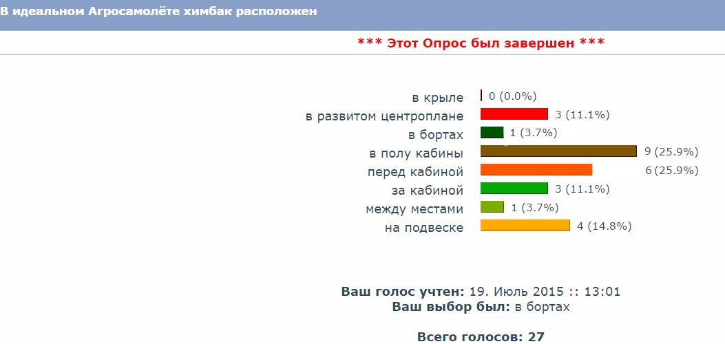

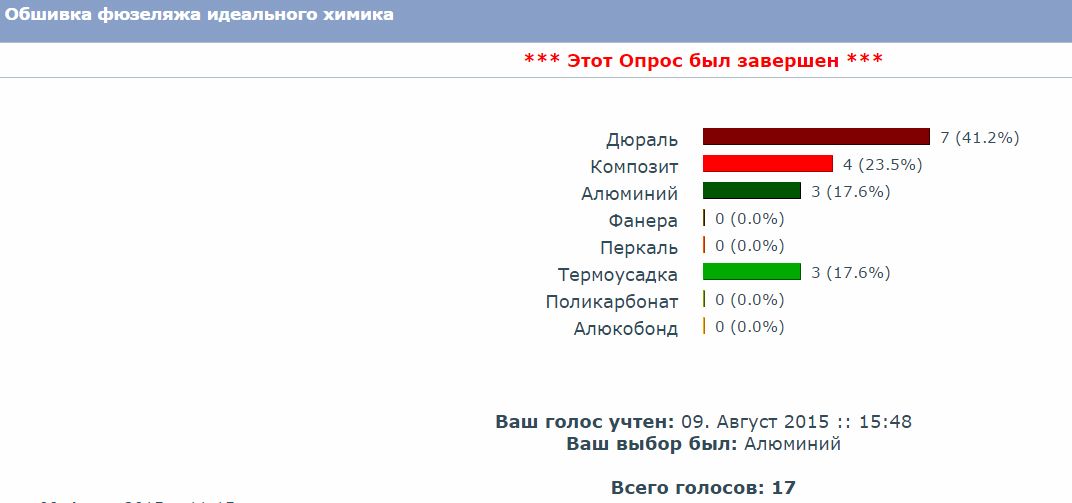

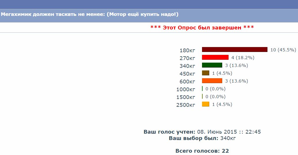

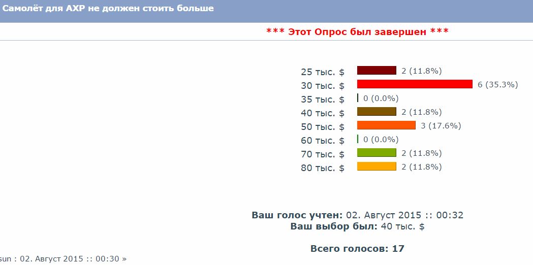

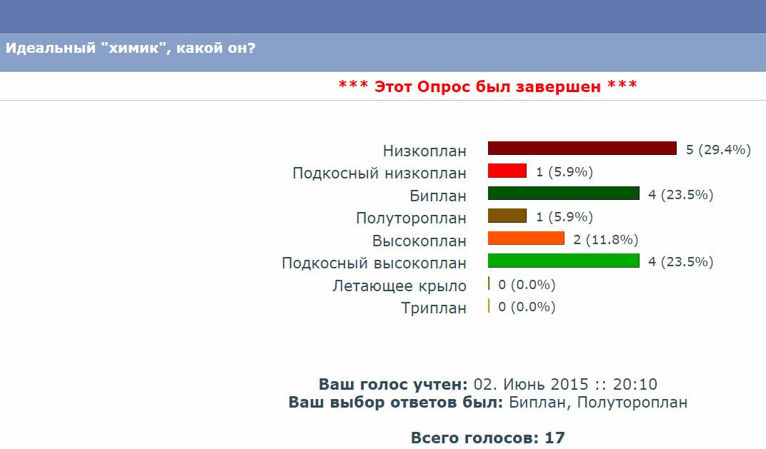

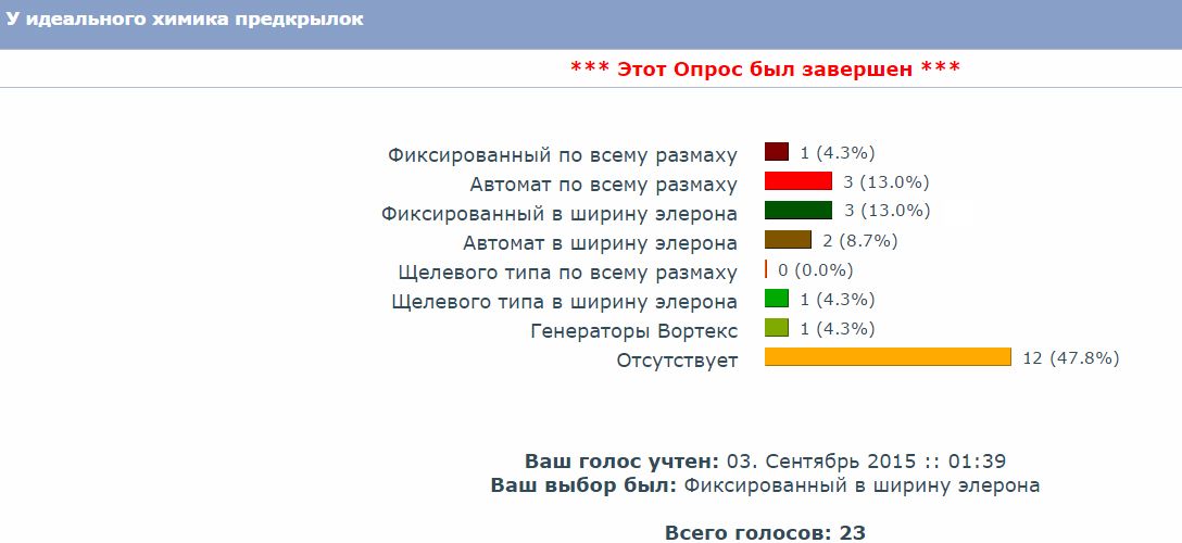

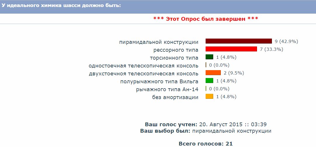

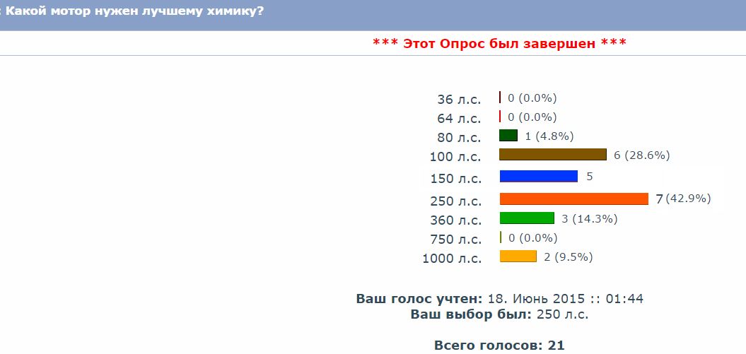

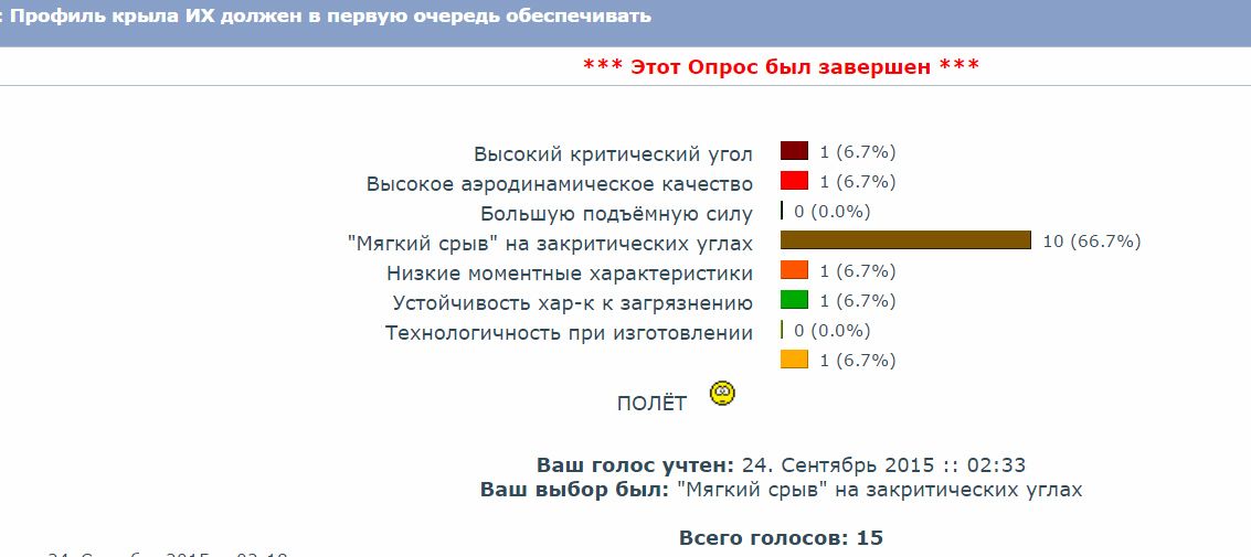

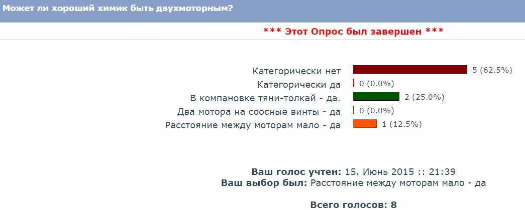

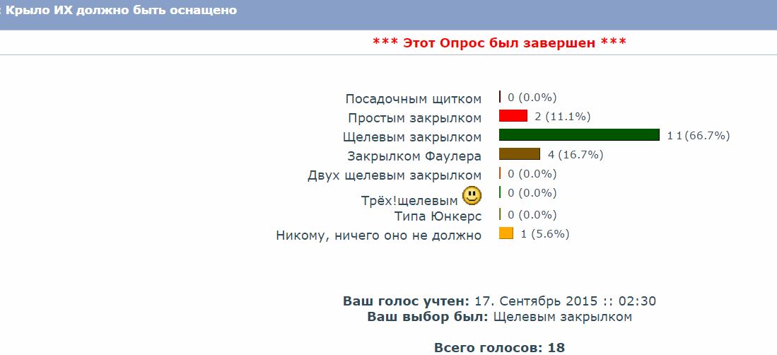

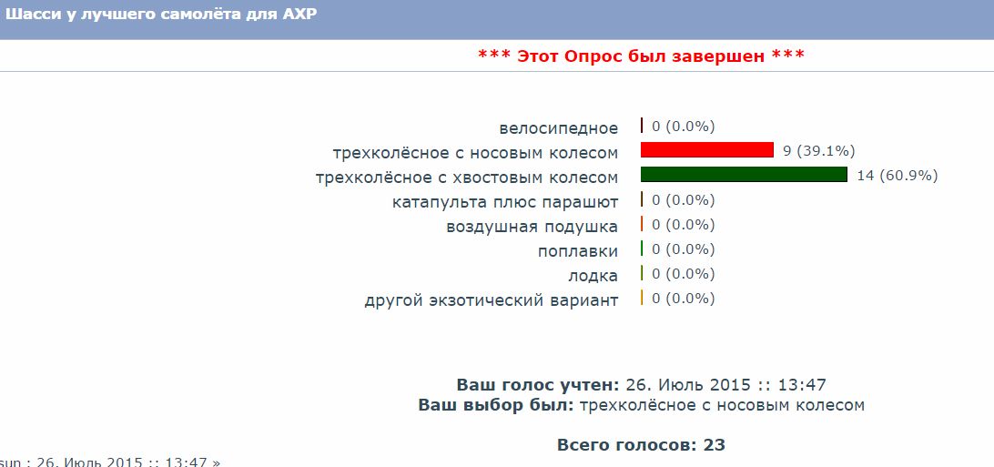

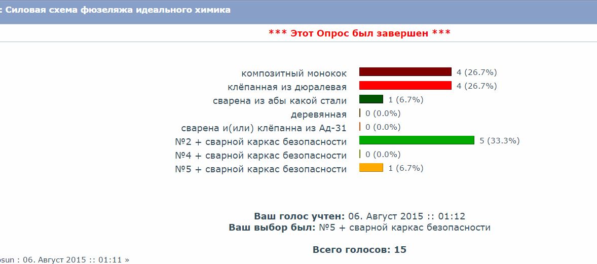

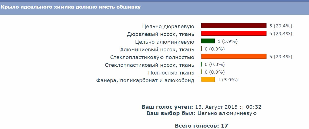

Если у кого-то, в процессе обсуждения, мнение по какому-то принятому решению поменялось, пишите с какого на какой пункт перенести голос. Хотя "позно пить Боржоми, когда лёгкие отвалились". Эскиз самолёта, я уже нарисовал  🙂. Но замечания, пожелания и т.п. приветствуются.
На втором видео симуляция с 250кило жижи тонна взлётного, в углу цифры угол атаки, мощность, силы, качество, кпд винта.
[media]https://youtu.be/-GhytcgCTk8[/media]
[media]https://youtu.be/xBWlDwFEr1s[/media]

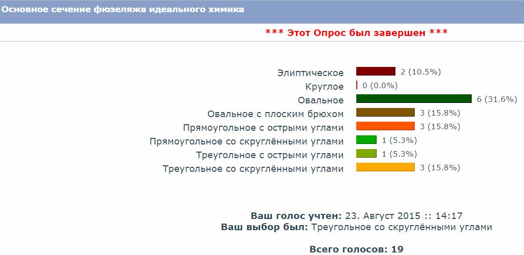

Я выдал то, что дала вымученная нами статистика, никого ни к чему я подводил, а исследовал тему по ходу пьесы. По описаниям получился вполне конкретный классический самолёт с усреднённым статистически набором требований, есть чуть чуть отсебятины, как то цельноповоротное ВО или аэродинамическая крутка крыла. В принципе он не плох, но в такой конфигурации я бы проектировать не стал, потому что мне кажется, что овальный фюзеляж куда сложнее изготовить чем квадратный или прямоугольный. Опять же количество моторов и их мощьность, для меня загадка, потому что я не сторонник подержаного Лайка, а Ротакс мал да и неоправдано дорог для того "авиационного" уровня на котором спроектирован, хотя этот самолёт будет и с ним летать, правда характеристики подсядут, так как он не мал, и в размерности поглядывает  на более крупные моторы, которые в принципе пока не доступны рядовому Российскому химику. Чуть позже я покажу различные отступления от идеального варианта в угоду технологичности и безмотория.

Тоже не сторонник овального фюза,именно из за трудоёмкости,а это цена и стоимости по отходам материала.
