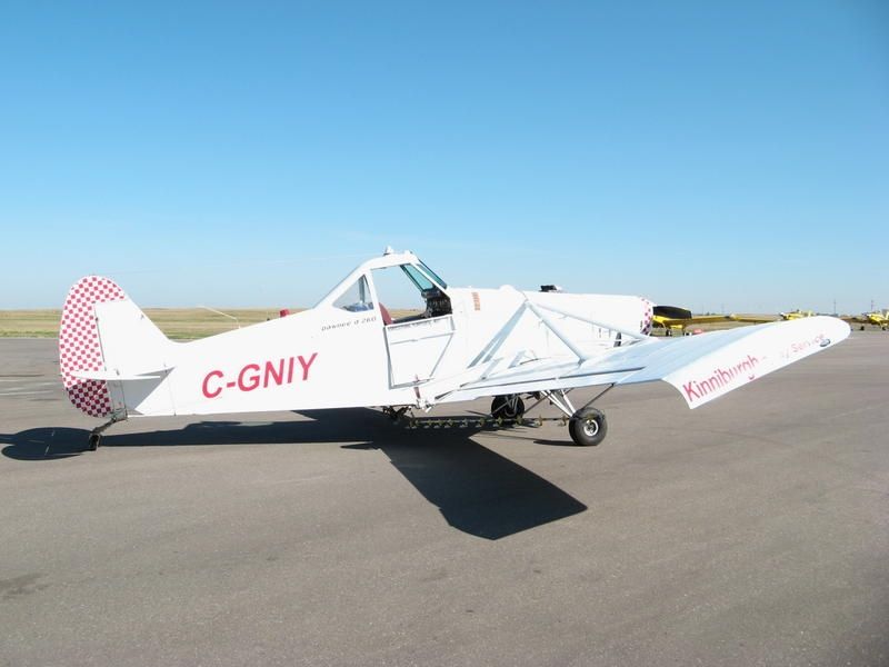

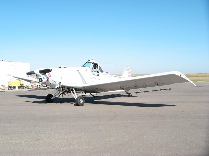

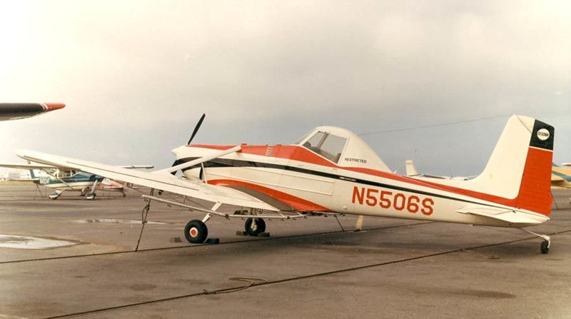

Слышал, что где-то у нас есть несколько самолётов Piper PA-25 Pawnee. На Вашей фото самолёт похожий на Cessna AgWagon, может это он и есть?
Очень практичная и популярная схема "Химика" - низкоплан(крыло служит "экраном" от попадания химии в кабину), кабина поднята высоко для хорошего обзора, химбак находится между кабиной и двигателем и служит "подушкой безопасности".

Cessna AgWagon

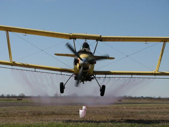

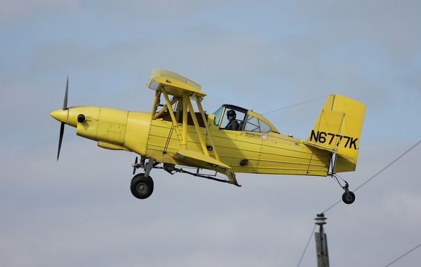

Вот он... Идеальный химик Grumman G-164 Ag Cat

Разговор  о  самолете, а  не  о  деньгах.Конечно  совершенно  правильно  парни  -низкоплан гораздо  безопаснее,  но  высокий  низкоплан  с  большим  V  крыла,  развитой  механизацией.Что  касается  Бекаса, то  этот  самолет  является   бесспорно  неплохим  аппаратом  , но  сколько  на  них  погибло  народу,  а  вот  на  американских  самолетах  гораздо  меньше  в  разы,хотя  налет  в  разы  выше. Идея с высокой  изолированной  и  усиленной  кабиной  очень  правильная , и  я  думаю  в  полной  мере осуществимая  даже  в  гаражных  условиях .Есть  даже  вариант  сбрасываемой  кабины  на  парашюте, это  гораздо  безопаснее  для  пилота.На  скорости  90  вполне хватит небольшого грузового  парашюта  который  относит  кабину  вместе  с  пилотом  в  сторону.  Самолет  управляется  полностью  электроприводами  и  при  отделении  разьеденяется  только  ШР  .Конечно  все  это  нужно  считать , но  при  современной  электронике  это  не  проблема . 😉

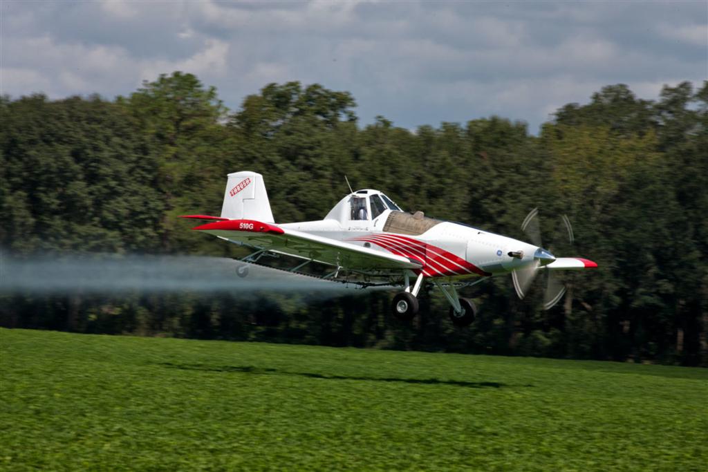

Всё это уже "старьё", сейчас ведущие компании производящие "химиков" делают низкопланы с ТВД и большой грузоподъёмностью.
К примеру Trush Aircraft - Trush 510G. G - стоит, что на нём установлен General Electric ТВД(тот-же М-601). 510 - химбак вместительностью 510 галлонов жидкости(более 2 тонн).
А у них есть ещё и 710й - почти 3 тонны химбак! Этот самолёт может взлететь со своей базы и "отбомбить "кучу" полей, прежде чем вернуться обратно на дозаправку.
Офигительный самолёт - сам был на этом заводе, который находится в Албани, штат Джорджия.
Подобные самолёты производит завод Air Tructor - в штате Техас. Эти две ведущие компании в мире производящие "химиков".

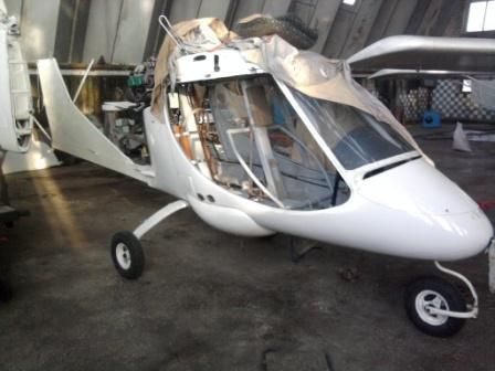

По Бекасу:
увы, машинка, рассчитанная на вес 450-495 кг, вынуждена пахать в условиях бездорожья с массой 630 кг.
А это не может не сказаться на всех характеристиках, в том числе и на уровне безопасности.
На фото - один из недавних бортов с установленной системой защиты пилота и комформным баком, частично встроенным в кабину.
