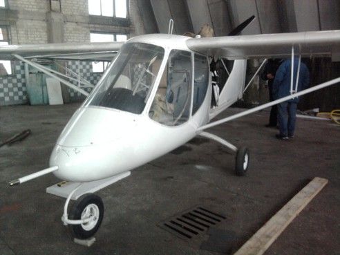

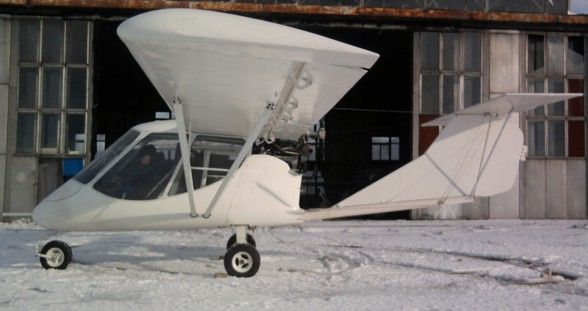

Безконтрольность и какое-то полное безразличие за прошедшие 15 лет привели к тому, что этот аппарат весит уже 340 кг, а с навешенной форсуночной системой с слонячей  электропомпой - все 375. Разумеется, грузят его реально далеко за 600 кг.
Но - у него есть сертификат в том числе и химического самолета. Поэтому он может использоваться официально в лицензированных на химию авиакомпаниях.
Это как раз тот случай, когда цена обработки гектара определила облик химсамолета без нашего на то желания.
Нам остается лишь не мешать, а хоть чуть ему способствовать.
Все мои потуги пробить создание одноместного специализированного химика на его базе наталкиваются полное непонимание - и эксплуатантов, и коллег. Все почему-то уверены, что раз тащит - значит, можно грузить.
На том фото - один из вариантов новой кабины с встроенным баком на 130 л. На доделку принципиально новой кабины денег нет. В кабине установлена трубчатая защита пилота. Причем первый случай утыкания в планету уже был - прошел, к счастью, без последствий для пилота.

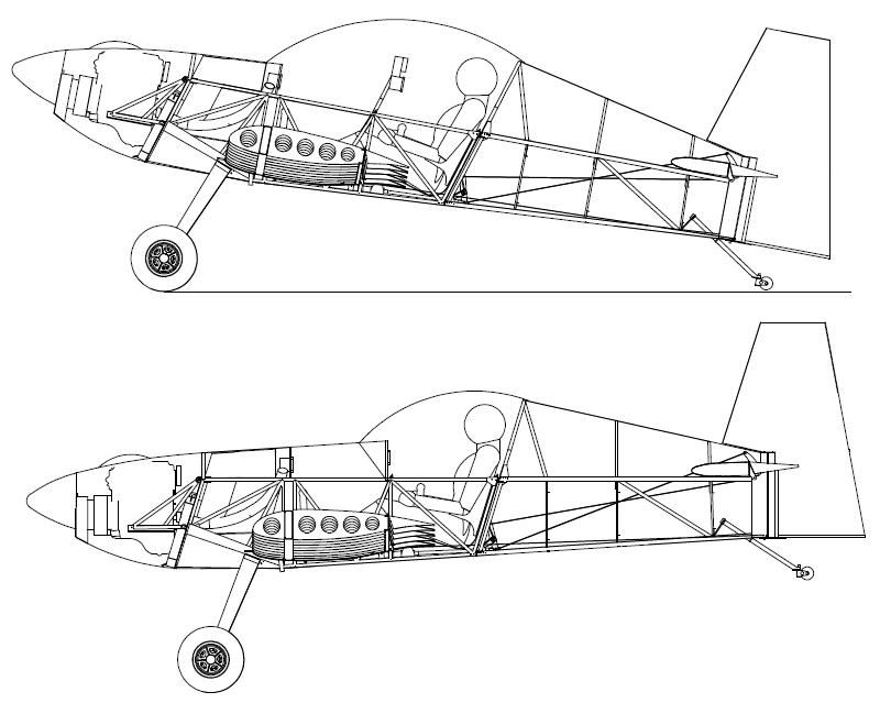

В  таком  случае  наверно  стоит  разработать  и  продавать  чертежи  запатентованной  организации,  самолет  конечно  стоит  облетать  и  показать  людям  во  всей  красе. 😉 ведь  сколько  построено  Зенитов  официально  за  рубежом  и  у  нас-МНОГО. 😉
Вот  самландер  привел  неплохой  вариант  ,  вполне  можно  под  химию  доработать.
