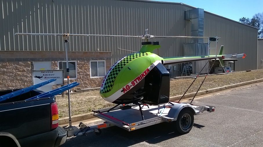

Приехал я вчера на курсы сварщиков и один из сокурсников притащил вот такого "химика". Это прототип "химика"- дрона для обработки малых площадей, сделаного на базе вертолета "Москито". На мой вопрос - а кто вам на нем  летать разрешит? - мне ответили, что уже летают и с документами у них все окей. Прогресс, однако...
    115,8 КБ · Просмотры: 138
Вот бы видео  полетов  этого  дрона  посмотреть  по  оврагам  и  балкам  куда  люди  не  редко  летают.  Оператор  этого  дрона  должен  видеть  обьект  и  препятствия  т.е 3D  изображение  иначе  я  думаю  эта  машина  способна  обрабатывать мелкие  огороды  которые  наши  фермеры  сами из  лейки  поливают.
Такое  направление  реально  сможет  развиваться если  оно  будет  полным  роботом  с закладкой  рельефа  местности. 😉
Молодцы! Это будущее АХР всех времен и народов!
Подобный проект наша группа начала еще в конце 90-Х, но, по понятным нам-россиянам причинам, он был отложен. Сейчас опять достали из угла, сдули пыль. Думаем... :🙂 Опять Америку догонять придется :'(
На мой неопытный взгляд эта тема ещё годы будет не актуальна, тем более в России.
И сдерживает это лишь аппаратное обеспечение, позволяющее сканировать рельеф в пределах участка, обозначенного в ЖПС). Как только этот вопрос будет решён - любое ВС можно будет переоборудовать.
И совсем не факт, что даже на коротких гонах будет предпочтительнее вертолёт, чем Бекас, к примеру, со сканером и автопилотом. В плане себестоимости производства работ ))
   Для летающих дронов процесс полёта будет работизирован и они вообще будут обходится без оператора-лётчика. И не так уж это будет нескоро, наблюдаю по ребятам, которые занимаются этими дронами в специальном применении. А вот в России - тоже не очень верится.
