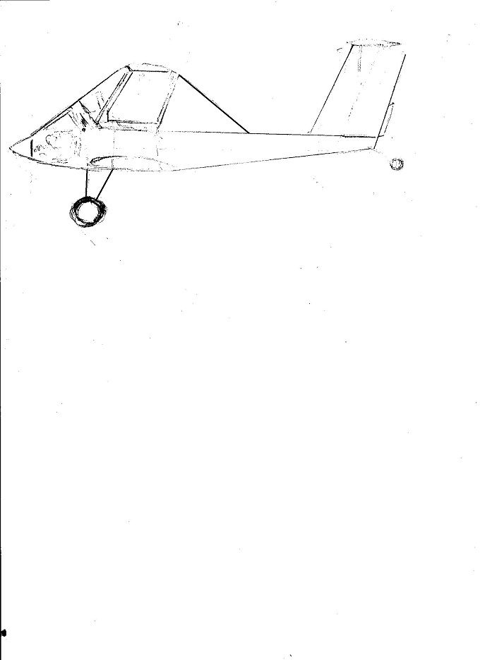

А  если  примерно  так  с мотором  Хонда  15?  Наверно  можно  крыло  поднять  и  сделать  среднепланом. Пока  наброски,  Ваше  мнение?Проводку  на  хвост    сделать  тросовую  как  на  Бекасе и  открытую. Радиатор  над  мотором  спереди,  хим . бак  в  районе  крыла.  Шасси  с  мощной  амортстойкой  и  баллонетами.

😱 Нет. Это никуда не годится. Радиатор сильно торчит вверх. Надо опускать. И где антенна?!?  😱 Связь, куда говорить? Или запИски выбрасывать на поворотах?  😡 И я совершенно не вижу в набросках пилота. Хотя бы условно. Он там или чуть сзади за крылом? А шасси с одной мощной амортстойкой или на каждый баллонет своя?
Короче, этот набросок надо серьёзно перенабросить и добавить вид сверху. Предлагаю тут же добавить один баллонет на заднее колесо, с тросовой проводкой.
Предлагаю высказываться по наброску, но с пониманием на то, что это  всё примерно. 🙁 Идея просто возникла, и надо в этом направлении дискутировать серьёзно с учётом сегодняшней ситуации в агросектре.  🙂

Американцы не дураки поставив химбак между пилотом и двигателем, служит как "подушка безопасности". Низкоплан  даёт лучший обзор земли при маневрировании, однако у нас в России всё это не приемлемо из нищеты 🙁
Я  нарисовал  этот  рисунок исходя  из  большей  безопасности  пилота. При  опрокидывании  машина  как  шарик  идет  по  наклонной  жесткой  раме  кабины  и  на  киль  со  стабилизатором.  К  тому  же  можно  так  разместить  с  шестеренчатым  редуктором  автоконверсию  хорошо  зарекомендовавшего  себя  мотора.С  радиатором  согласен  нужно  ниже  ,  но  так  его  тепло  можно  пустить  в  кабину,  осенью  бывает  холодновато  по  утрам.  Амортстойки  конечно  длинноходные  на  каждое  колесо.   Если  проектировать  среднеплан  ,  то  бак  вообще  может  быть  сьемным  для  обслуживания,  скажем  на  замках  или  там  можно  поставить  блок  для  кино  и  фотосьемки  или  просто  багажник. Я  в  солиде  не  силен  если  бы  кто  взялся  было  бы  супер,  схема  ещё  и  привлекательна  тем,  что  обзор  у  пилота  просто  замечательный.
