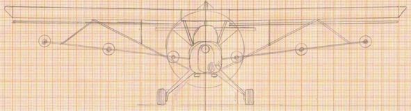

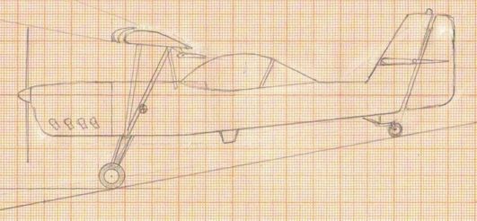

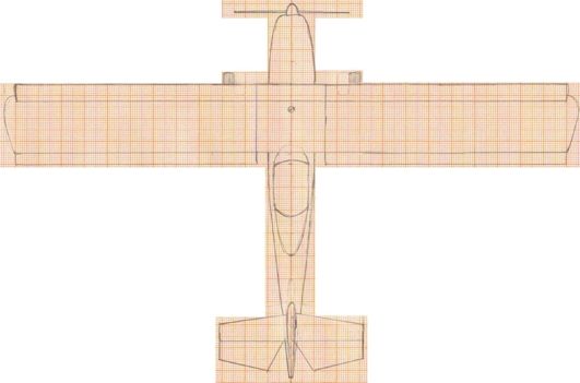

Ещё раз попытаюсь прикрепить эскиз.
Я, конечно, понимаю, что, как новичок, буду заклёван старейшими гордыми птицами, но предупреждаю, - я старый и не вкусный.
Одно  радует  в  Вашей  схеме , это  высокоплан.  Мотор  естественно  более  мощный  и  экономичный,  возможно  и  Субарик  доведенный  до  авиа  моторного  уровня.  Кабину  конечно  эффектно  смотрящуюся, на  скоростях  до  150  км  просто    ни к чему  делать  каплевидной,  дорого.  Баллоны  шасси  должны  быть  не  менее  600  мм  и  широкопрофильные,  к  тому  же  в  качестве  опор  лучше  использовать  рессору.  К  сожалению  не  просек  ,а  куда  гадость  заливать,?  Топливный  бак  вообще  нужен  не  более  чем  на  45  минут  полета  с  прогревом,  а  для  перелета  сделать  очень  легко  сьемную  под крыльевую  емкость.  Что  касается  хим.  оборудования , то  на  экономичность  самолета  влияет  страшное  сопротивление  трубок  хим.  аппаратуры.  Если  уж  изобретать  ,  что  то  новое  то  как  то  надо  постараться  на  этом  специализированном  самолете  всё  это  убрать  в  крыло.
Так прислали бы - выложил бы.
Непонятно, правда, как в него садиться.

Эскиз старый (2008г), масштаб 1:40
Основные опоры рессора, как на А-31, с баллонами согласен.
Гадость внутри, между двигателем и кабиной, в баке, сваренном из двух  химических бочек (общим объёмом 260л), с двумя поперечными перегородками.
Вместо ВРЖ нужны форсунки.
Основной топливный бак в центральной части крыла, дополнительные в полукрыльях.
Фонарь или сдвижной вперёд, или открываемый вбок
