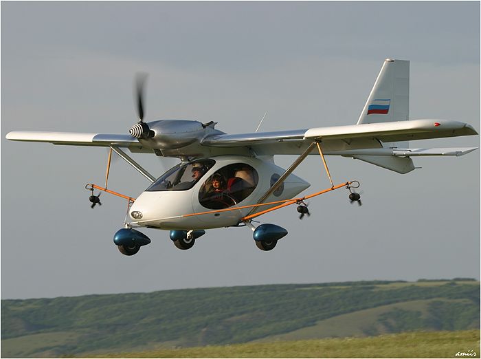

Вот "Фёдор Шаляпин" - ныне просто Фёдор с рождения закладывался как специализированный химик. И многие перечисленные аспекты "идеального химика" в нём где-то отражаются.
Разумеется 100 % "идеального" в природе быть не может.
Основная проблема,как и у многих - силовая установка!
А остальное - ферма,прочность,пассивная безопасность,мощное шасси,форсунки и даже принудительная вентиляция кабины - всё как у настоящего маленького химика.
И нынешняя ценовая политика тоже в разумных передах.

А  как  Вам  такая  схема?
