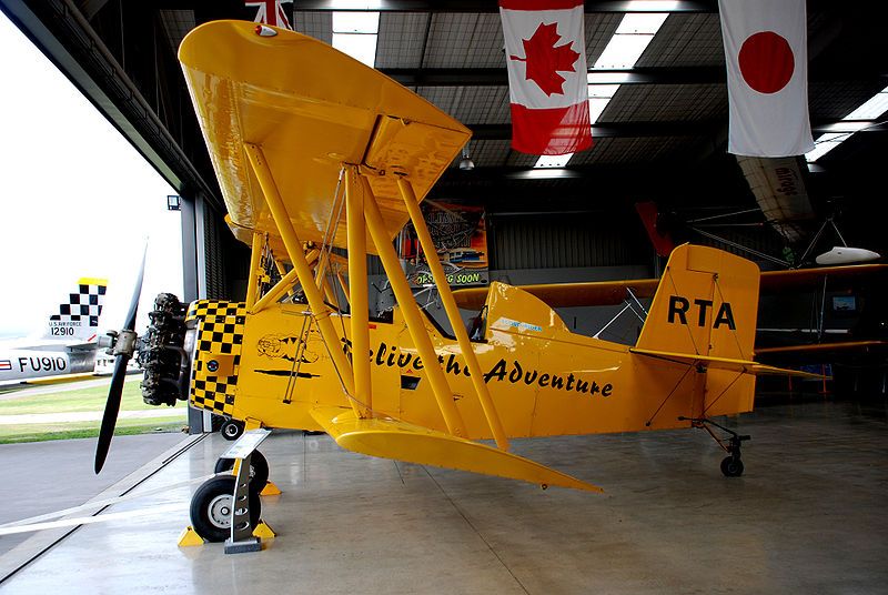

интресный эрзац бипланчик http://www.airwar.ru/enc/la/larsond1.html

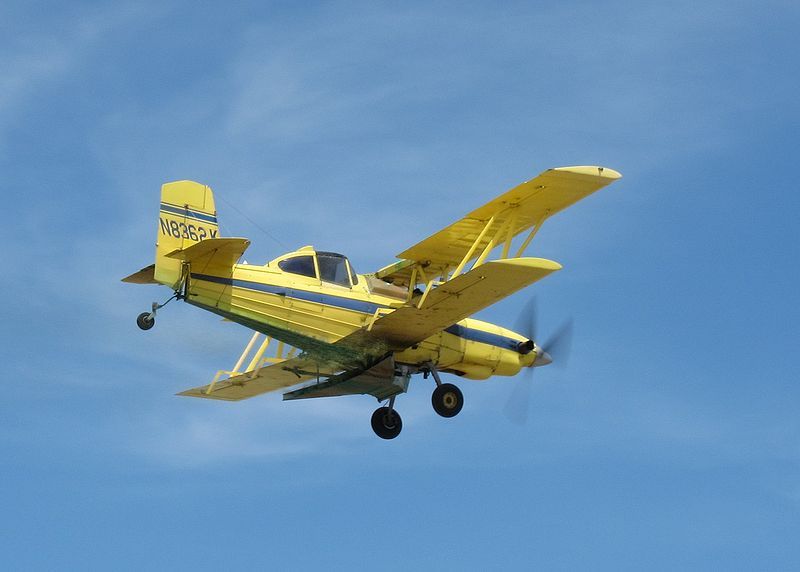

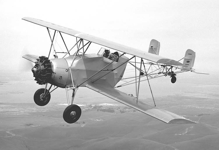

а вот и фото "Кота" говорят он самый безопасный и грузоподьемный (отношение веса конструкции к нагрузке)
Конструкция вполне классическая: минимум дюраля, сталь, максимум тряпки, тросов. И, разумеется, мощный надежный двигатель. Но бипланная схема набирает смысла лишь с определенных габаритов, превышать которые становится проблемно. Для более легких аппратов платить за 4 консоли - накладно и расточительно.

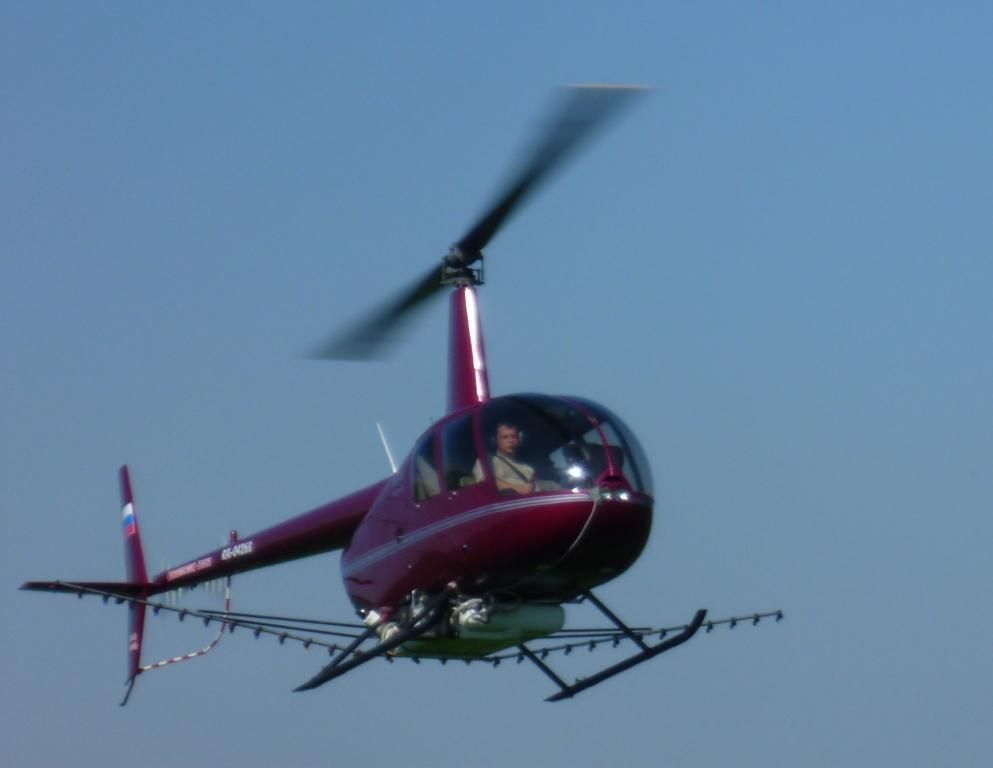

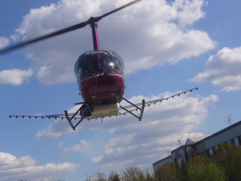

Не знаю как Вам, а мне такой химик больше нравиться. За час работы 150 га. Летчики с "Бекасов" и МДП мне завидуют.

А отзывы о работе гораздо лучше чем самолетом (со слов заказчика). Что касается окупаемости, уверяю "овчинка стоит выделки" (конечно меньше, чем на "бекасе" но безопасность тоже стоит многого).

Маэстро, у Вас с математикой есть договор о ненападении ? Вы ох#еете, когда возьмете в руки каркулятор. Можно конечно и на Апаче химичить. По 10000 руб за Га.
Можно, конечно и 600-ый мерс отбить таксуя.....!  😉
Мне  бы  предложили  похимичил  бы  и  на  таком.  Вертолет  тем  и  хорош  ,  что  распыление  более  качественное  и  площадку  особо  не  надо  подбирать.  Хотя  Аппарат  более  дорогой, но  для  солидных  контор  резон  все  же  есть.

Химичить на Робике??? Сильно!  ;D Если только маковые или коноплянные плантации обрабатывать- тогда наверное есть смысл)
Я на Робике химичу, при этом затраты на 1га составляют 42 руб., (контора которой пренадлежит данный борт, более чем солидная, третья аграрная компания РФ), при этом минимальная цена за Га на сегодняшний день, к примеру в нашей сместности 140 руб, а в краснодаре доходит до 220, так что кто-то про матиматику говорил? Или думаете на Ми-2 дешевле химичить? Расчет сделан со всеми затратами (обслуживание, регламент и т.д.) При этом в сутки около 800 га делаем. Считайте ...
Порсчитали? Я могу помочь, чистая прибыль 100 руб за га * 800 получаем 80000 рублей за день. Дальше считать?
Очень интересно, как Вы рассчитываете статью "Аммортизационные расходы"....?!!! И исходя из какого назначенного ресурса...?!!  😀
Очень интересно узнать также уточнить:
1. Стоимость ГСМ в пересчёте на один Га  (в режиме ХИМИИ!)
2. Стоимость тех.обслуживания в пересчёте на один Га
3. Зарплата пилота в пересчёте на один Га
4. Зарплата техника в пересчёте на один Га
Такой "циферки" в 42 рублика сто лет нет уже даже для дельты...!!!!  :STUPID
