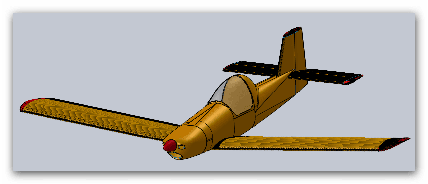

    16,9 КБ · Просмотры: 145
2. Ето должен быт самолет с МТОМ ~ 800 кг (расчитывая на масса химиката 400 кг).
3. Енерговооруженость [ch8594] порядки 250-300 л.с. ,
6. Рабочая скорость - 100-140 км/ч.
8. Высокие ВПХ должны быть за счет хорошeи механизации.
9. Удельная нагрузка на крыло <100 кг/м[ch178]
10. Бак желательно впереди кабины.
11. Профиль крыла должен хорошо работать в максимально широком деапозоне скоростей

Такой самолет также нужен, но он уже другой самолет - он более подходит для МО. Кроме того такие уже есть. А удельная нагрузка на крыло - 100 кг/м[ch178] предполагает рабочая скорость порядка 180 - 210 км/ч. Скорость 100 - 140 км/ч при такую удельную нагрузку постижима но ето за счете сильно ухудшения аеродинамического качества - с других слов - за счету применения очень высоконесущие профили или перманентно включеной механизации крыля. Ето связано с существенной увеличения продольного момента крыла и соответно увеличения мощность силовой установки. А для ВПХ - не будем говорит.
Я не учел знака "<".
Это моя ошибка
Hадо было написать <=100 кг/м2
удельная нагрузка на крыло - 100 кг/м[ch178] предполагает рабочая скорость порядка 180 - 210 км/ч. Скорость 100 - 140 км/ч ...за счету применения ... механизации крылa
Ну тут диапозон пошире будет.При ~100 кг/м2 можно легко летать на 140-160
Выпускать механизацию на 5-10 градусов надо будет (если надо!) для гона. Рабочая скорость снизится, а доп сопротивление компенсируем мощностью.
По мощности я там загадал до 300 л.с.,  именно с учетом выше сказанного.
На подлете и отлете большая скорость очень кстати и в плюсы.
У Вами любимого Piper Pawnee PA-25 удельная 77 кг/м. И это на 1957й год.
Думается, что современная аэродинамика ушла далеко вперед.
Хотя нагрузка на метр не самоцель. Важнее чтобы этот ероплан мог помедленнее и поустойчивее над гоном и побыстрее на разворотах.

Я согласен что летать по длине гона с повышенны значения Cy имеет некоторы смысл т.к. при етом улучшается качество опрыскивания и уменшается снос химиката. Согласен и на то что повышеная скорость на подлете и отлете благоприятно будет сказываться на производительност, но:
1. Допольнительние л.с. "сыедает" больше бензина на час, мощнейшии мотор - более дорогой, дорогую его обслуживание, ремонт и т.д. Когда идем на создание нового агросамолета - ето не должно быть самоцельно а имет некоторы смысль. Сделать его более еффективным чем существующих - например.
2. Обесспечение ВПХ, позволяющим гибкого использования етого самолета, при близких к 100 кг/м[ch178] - по моему проблематично. Может быть понадобится идти на черезмерно увеличение мощности СУ - значительно более 300 л.с. - или мириться с етим ВПХ и работать только с хорошими и длинными аеродромами.
3. Для того (см. т. 2) именно выбрана удельная нагрузка в 77 кг/м[ch178] у Piper Pawnee PA-25. Кстати Олег Антонов 10 лет раньше - 1947, применил именно такую удельную нагрузку на всем известным Ан-2. Ето и до сих пор разумны предел при которым можно получит сносные ВПХ (без существенно удорожание аппарата). Аеродинамические законы, как и всех остальных законы физики, объективные - они действуют и вне нашего сознания. Какие были зависимости в 1947, такие были в 1957, такие будут и после 2017 г.
4. "Хотя нагрузка на метр не самоцель. Важнее чтобы этот ероплан мог помедленнее и поустойчивее над гоном и побыстрее на разворотах." - вот ето (прости меня) грубая ошибка! Самолет созданны для некоторы крейсерский диапазон скоростей теряет устойчивости при подходе к нижнему пределу. А при разворотах - чем меньше скорость - тем меньше раиус и время разворота. Ето известно с заре авиации и изучается начальным курсом аеродинамики. Так что - на развороты не спеши - зря тратиш горючего и уменшаеш производительность. Чем мешая минимальная еволютивная скорость - тем выгоден получится аероплан. А ето получается за счете умереную нагрузку и хорошая аеродинамика в целом.
5. Согласен что современная аеродинамика ушла далеко вперед, как и материалознание и пр. Дайте возпользовемся от всех етих вещей разумно. Есть новые аеродинамические профили, есть немыслимые раньше композиты, есть економичные моторы в т.ч. дизельными - пусть упряжем всех на создание не какой-нибудь, а ефективны, економичны и безопсны агросамолет. Вот в етом я вижу смысль  етой дисскусией в форуме.
Имелось ввиду - чтобы самолет побыстрее разворачивался. Время разворота надо минимально возможным. Не про скорость разговор.
ПустЬ будет 77 кг/м, не суть. Просто обозначенные Вами 55-60 явно маловато. Самолет будет чуствителен к болтанке, а для химика это плохо. Кроме того двигатель в 100 лс явно мало. Это маловато даже для туристических полетов.
Более мощный двигатель - залог безопасности на химии. Говорить о большем расходе/цене тут неуместно. Надо не на спичках экономить, а увеличивать производительность.
