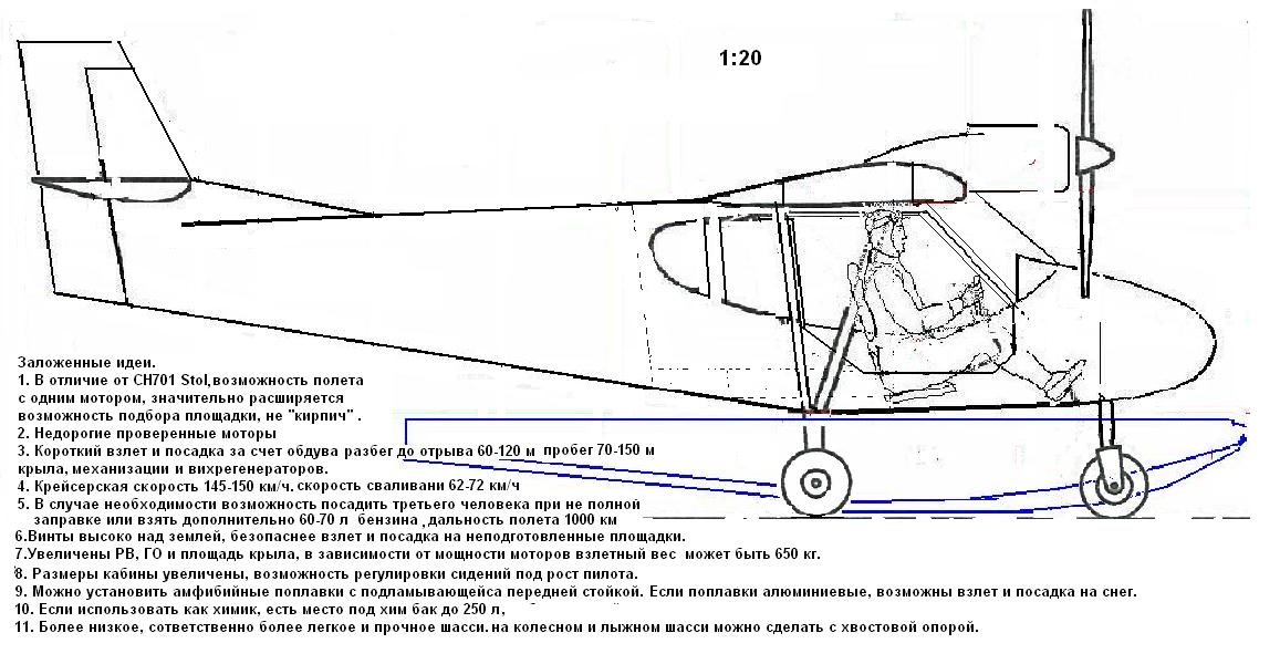

Начали строить двухмоторные самолеты.
Думаю и как химик можно использовать.

Пока никто не доказал, что классическая послевоенная схема химика может быть безболезненно воспроизведена на ультралайте. Уж извините, но хвостовое колесо - чушь, не загонишь, нижнее расположение крыла - чушь, тянущий винт - хорошо для аэродинамики, но очень плохо для работы на поле. Сравните клиренс винта Аэротрактора и самолета, пропорционально уменьшенного. А стандартная кочка при этом меньше не стала!
Вот и не остается от классика ни рожек, ни ножек - одни веселые картинки.

Двухмоторники, типа представленного, или им подобные (Цикады, СЛ-122), в эти параметры никак не лезут, потому и не пользуются спросом (зачем по цене двух иметь один?).
