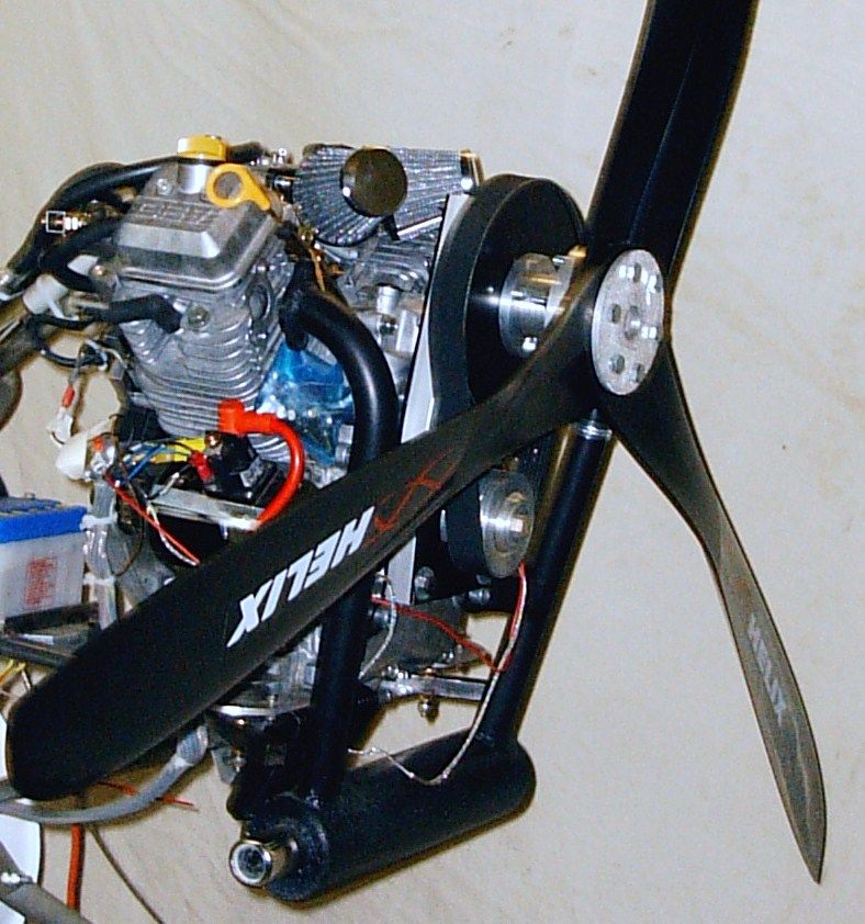

Цена двух моторов аналогичных Solo 40, но большего объема и соответственно большей мощности, меньше цены одного 912-го. Вес двух моторов сравним с весом одного 912-го http://www.soloflightltd.com/SOLO%20ENGINE..html
Мы ставим моторы 780 см3  46 лс

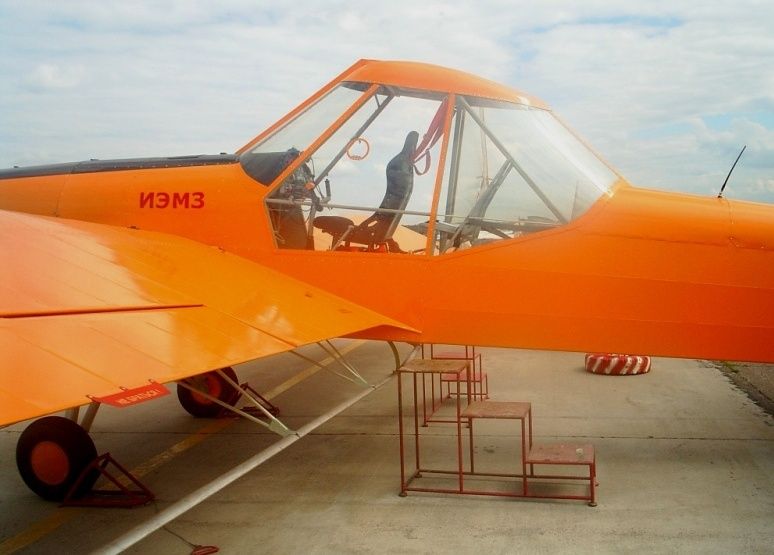

Нет ,,идеального,, ,,авиахимика,, , есть ,,вынужденный,, по различным причинам. В чем идеальность должна заключаться по Вашему? По-моему так в конечном результате  🙁
Так пожалуйста - Ежик!

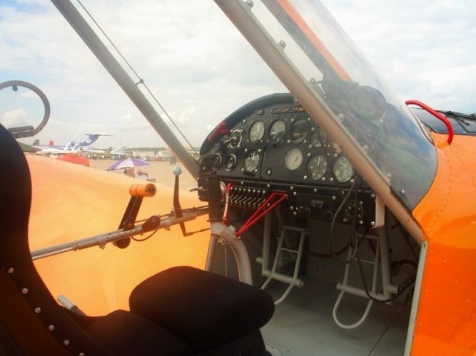

А вот так выглядит его кабина, большая и несуразная. В ней можно не то что сидеть, а практически стоять, лишь немного наклонив голову, только зачем такое нужно было городить? Впрочем и вся конструкция самолета выглядит довольно грубой и явно перетяжеленной и при первом же знакомстве самолет вызывает, мягко говоря, недоумение. 😱
