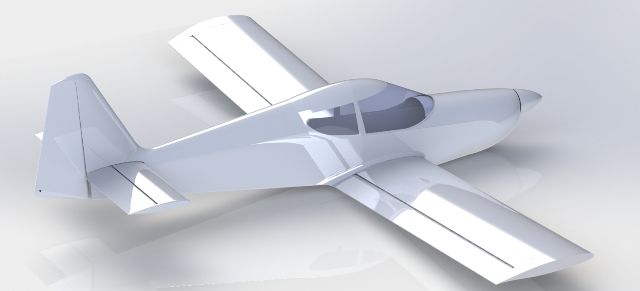

У нас на сегодняшний день в работе двухместная версия Коршуна.

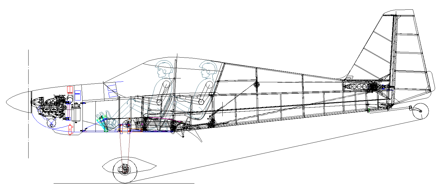

Компоновочная схема двухместного самолета

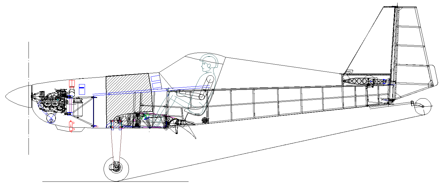

Но можно сделать и вот так.
Вместо переднего нормально вписывается бак на 300л. Еще место остается.
    23,9 КБ · Просмотры: 129
Крайняя  версия мне более  нравится,  но  на  мой  взгляд  если  чуть  повыше  поднять  пилота   и  киль,  с  усилением, будет  лучше. 😉

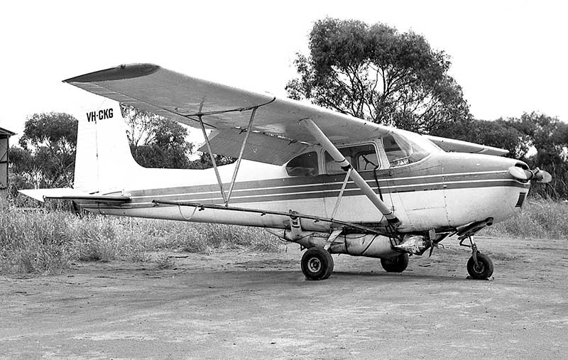

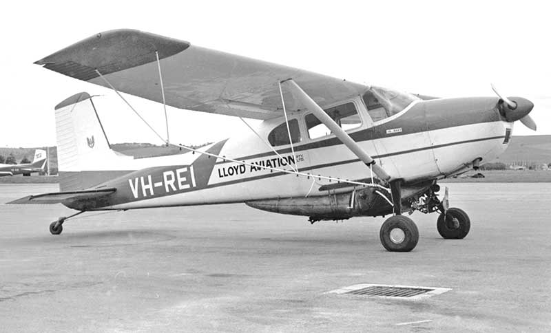

180 и 182 тоже могут. И даже некоторые заряженные версии 170-172-х.

  Для потравы плантаций мака и конопли в какой-нибудь Венесуэлле или Колумбии в принципе можно использовать и Твин Оттер. Главный фактор не точность обработки, а скорость передвижения в зоне поражения от стрелкового вооружения.
  А нормальные химики как было правильно замечено выше летают на специализированых самолётах типа 188-х. Впрочем на безразмерных полях Казахстана видимо можно использовать и 182-ю... в порядке компенсации безрыбья.
