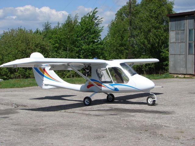

С полным баком это конечно не СЛА, но масса пустого позволяет регистрировать как СЛА. На самом деле есть еще один фактор. Как показывает практика продаж, самолеты сами себя рекламируют. То есть наилучшая реклама - летающий самолет. Кто-то полетал, захотел такой-же, процесс лавинообразный, но нужно пробиться в данный регион. Мы здесь в-основном варимся в пределах  своей области и казахстана. Причем где ты увидишь химика. По полям за ним будешь ездить? А на юг не получается пока нормально пробиться. Думаю, когда будет там несколько самолетов - будет и спрос. Там деньги есть и потребность есть.
Насчет полянки - когда с полянки работаешь - не заливай полный бак. А вообще-то зачем тебе садиться на полянку, долети 3 минуты до нормальной полосы.

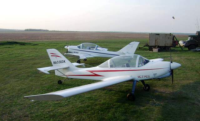

Кстати, в 2003-2006 годах СК Авантаж после опыта применения А-27 на химии разработал еще 2 химсамолета. А-35 как раз был копией Кречета. Получился вполне нормальный химик.
В 2005г мы приобрели А-35 ("Ястреба" чуть ли не из-под носа увели).Думаю,что сходство только внешнее,да и то отдалённое.В прошлом году было принято решение более не мучится на химии-не его это.  Кстати, за время эксплуатации он подвергся стольким переделкам,что уже и не А-35 можно звать.

Про нагрузку на мощность расскажу такой реальный случай. на Ястребе летчик прилетел на площадку, и пока говорил с агрономом - ему долили полный химбак ( 250л соответсвенно умножай на плотность). Вообще-то реально до верху не доливают - остается немного на пену, ну да ладно.
ТАк летчик берет в заднюю кабину агронома весом за 90кг и взлетает. Разбег был за 200м. Но летчик не понял, а понял когда над полем включил уровнемер. он решил не садиться с такой загрузкой и обработал поле.
Взлетная масса была около 850кг. !-)

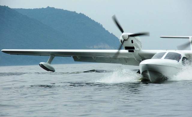

Кстати, у нас примерно такие же чудеса грузоподъемности вытворяют лодки Л-42. На них тоже стоят по два 100-сильных мотора при взлетной массе 1500 а иногда и 1600кг. Разогнаться и взлететь на воде сложнее чем на земле. Но ребята взлетают и нормально летят. Мы думаем, что хорошая аэродинамика крыла и правильный профиль а так же общая аэродинамика самолета тут играют большую роль.
