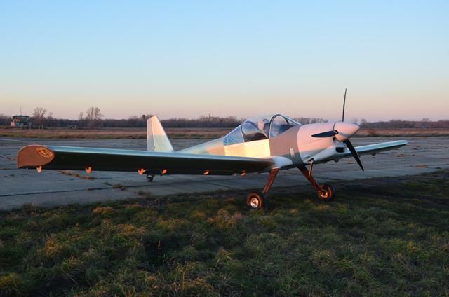

На 100-сильном Ротаксе при площади крыла 14кв. можно с хорошей аэродинамикой как у Ястреба и Коршуна, отлично летать со взлетным весом до 750-800 кг, как показывает практика. Иметь при этом 1,5-2м скороподъемности а динамической до 3м/с. Если делать специализированный самолет, более облегченный и с баком в фюзеляже, можно 300 поднять. Нужно только уложиться в 270 пустого. Пока у нас рекорд 320кг пустого. Но мы опять стремимся сделать универсальный самолет, в котором можно при желании и второго посадить. Производителю нужно тоже подстраховываться. Потому что работаем с частниками. А не на крупный заказ. Сегодня один самолет нужен, завтра другой. Приходится делать универсалы.

Валентин, кто летал на Кречете, Ястребе и на Коршуне, подтвердят высокие летные данные этих самолетов на АХР. Мне приходилось летать на разных, есть с чем сравнить, но Ваши самолеты - отдых в пилотировании, хорошие химики.
Friday  наверно  не  стоит  подстраиваться под  всех, хим. самолет  это    специальная  машина  .  Стройте  как  Вам  видится  самолет  и  по -моему  видится  не плохо.  Отличительной  особенностью  всегда  является  большой  запас  по  мощности  ,    простота  в  пилотировании  и  обслуживании,  крепкое  шасси и  защита  пилота.
Насчет Бизнеса и калькулятора. Если у одного самолета бак на 160л и скорость на гоне 100км/ч. а у другого бак 250л и скорость на гоне 120км/ч., то понятно какой больше обработает. Реально примерно в 1,5раза производительность выше.
А по цене- сейчас половину цены занимает мотор, поэтому цены примерно одинаковые но выгоднее конечно тот самолет который при том же моторе больше берет и быстрее летит. Поэтому сточки зрения бизнеса конечно специализированный самолет лучше.

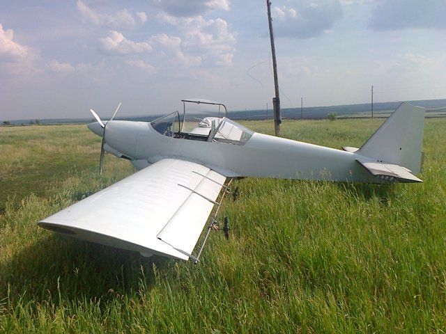

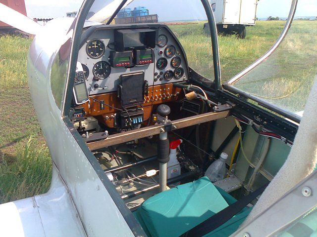

С хим.баком есть фото? Какая аппаратура стоит? Есть фото приборной доски?
Как не крути ,приходим к тому что Ястреб- фаворит среди химиков самопалов , Молодец Валентин ,хороший ты конструктор ЧЕСТНЫЙ!
Вспоминаю свои полеты на нем! Супер лайнер!
[media]http://www.youtube.com/watch?v=Rs8oogrj770[/media]
На этом самолете стоит Галасовская аппаратура. Но ставим и форсунки

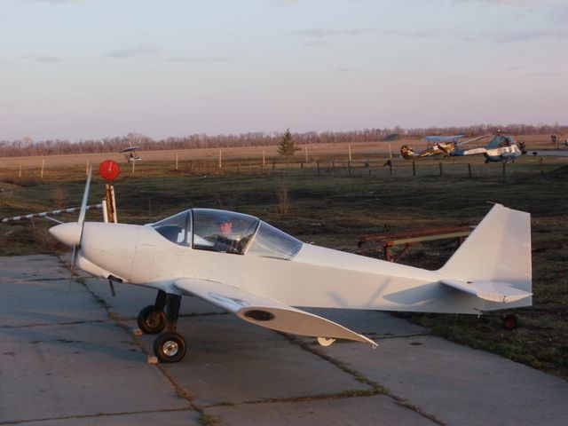

    62 КБ · Просмотры: 97
Приборка стандартная а летчик во многом сам ее дорабатывает
    73 КБ · Просмотры: 148
Да, распорочка  у  Вас  стоит  зачетная.  Интересно  вот,  что  она  даст  в  аварийной  ситуации?
А для чего вам два моих расходомера на борту?
Это не совсем распорочка, а совмещенная струбцина, противоугонка и отгонялка любопытных колхозников. Она остается на земле.
На правую и левую консоли свои насосы и свои расходомеры. Пилот хотел добиться идеальной равномерности по ширине захвата. Это конечно, загон, но результат есть.
