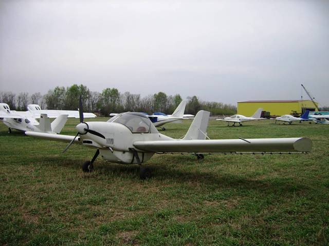

В-общем мы в Самаре тоже сначала делали универсалы. (Вот такие например. ) Но постепенно приходит понимание что химик проще сделать сепциализированный. Тогда можно еще выжать все ненужное из конструкции и с тем же мотором повысить весовую отдачу и эффективность а так же цену не нагнать. ПРОЩЕ НАДО  !

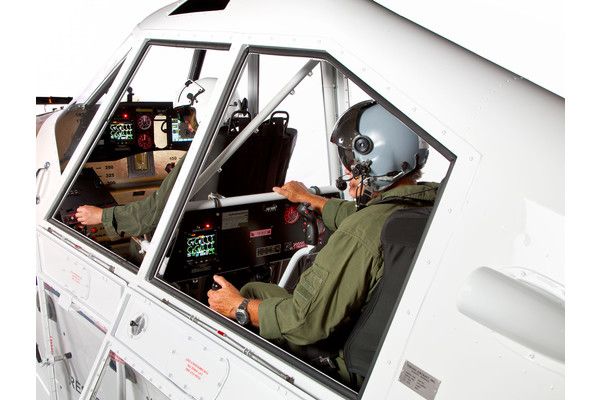

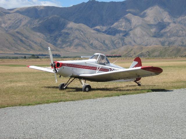

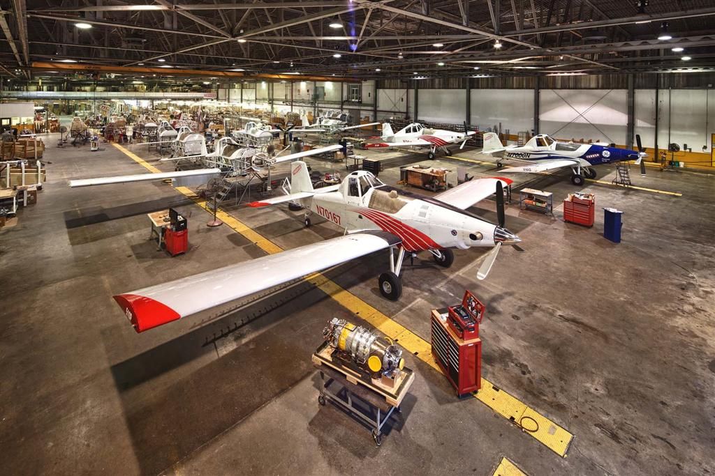

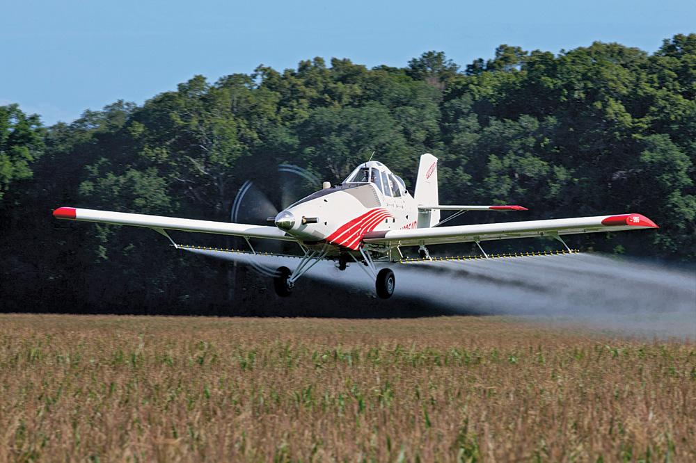

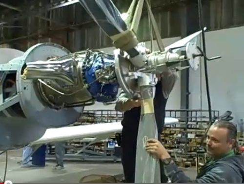

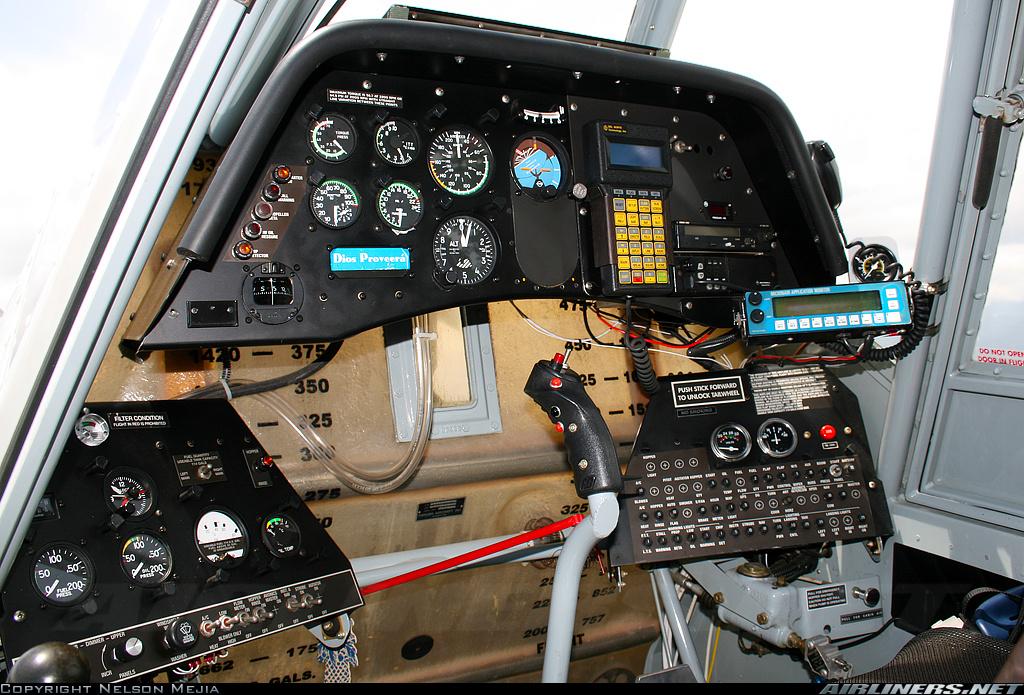

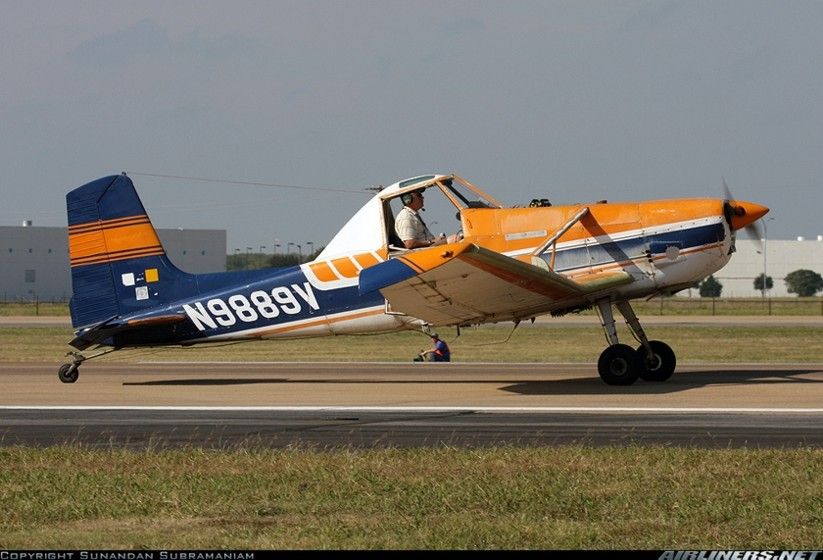

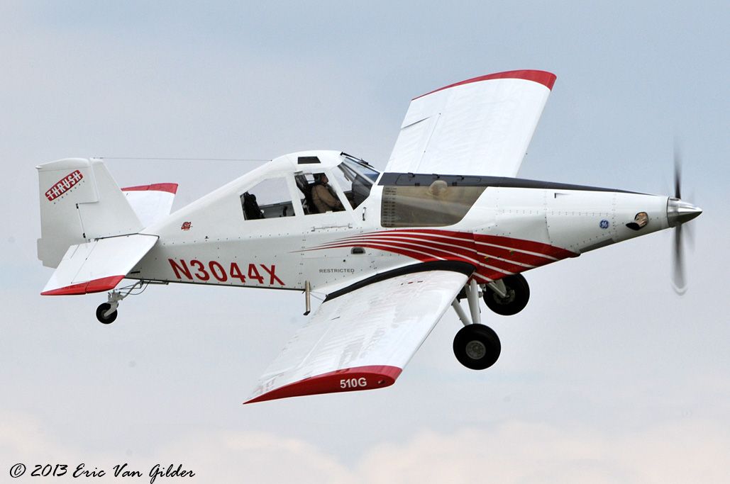

Вот он настоящий химик - Thrush 510G.
510 - бак на 510 галонов химии(2000литров).
G - двигатель "General Electric"(доведёный Чешский М-601)
Рама фюзеляжа сварена из труб стали 4130. Протестирована маслом под давлением. Затем масло сливается, а рама окрашивается в белый цвет. Если в прцессе эксплуатации появится трещина, то остатки масла на трещине покроются пылью и сразу будет видно. Боковые панели обшивки фюзеляжа закреплены на "Дзусах" и снимаются в течении нескольких минут, что даёт не ограниченый доступ к осмотру рамы фюзеляжа и всех "внутреностей" самолёта. Лонжерон крыла имеет 20000 часов ресурс, а передняя кромка крыла выполнена из утолщёного дюраля и спокойно может"рубить" ветки деревьев и кусты. "Брюхо" самолёта "зашито" нержавеющей сталью. Кабина пилота оснащена системами кондеционирования и очистки воздуха. Самолёт выпускается так-же в двухместном варианте, как УТ и "пожарник". Химбак прозрачный и даже с наружи видно уровень содержимого, хотя и в кабине есть визуальная "линейка". Бак имеет люк для загрузки "сухой" химии. А жидкостная химия "закачивается" через порт на левом борту фюзеляжа. Опции самолёта:
1 Нержавеющии штанги распылителя.
2 Распылитель "сухой" химии
3 "Пожарный" клапан сброса жидкости(противопожарный вариант)
Я пару лет назад лично был на заводе, изумительный самолёт!
