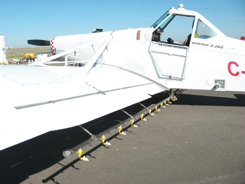

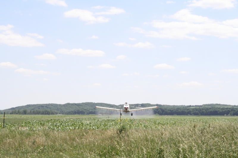

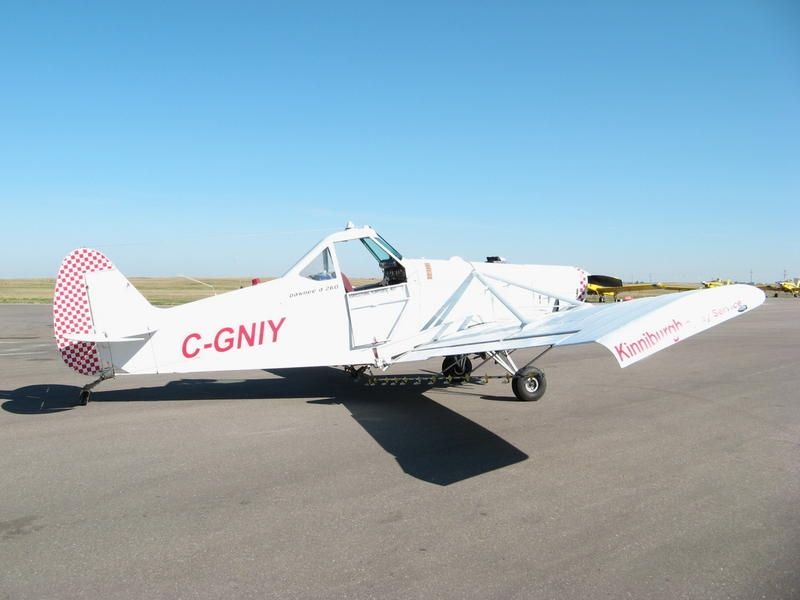

Идеальный химик уже создан давно!
Класическая схема:
1. Химбак мехду мотором и кабиной в ЦТ(расход химии не влияет на центровку)
2. Кабина пилота высоко и обзор исключительный.
3. Фюзеляж сварной из труб(включая кабину пилота, что очень важно при "капотировании") как у гоночного Болида!
4. Мощьность мотора(не 100лс)
Это не THRUSH, а Piper PА-25 c поршневым. Есть ещё Cessna-188. И все они эдентичны!

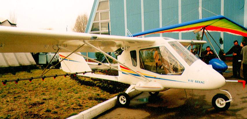

meglin, смотри первой фотки и записывай как композируются штанги!
Только вот так, как описано в Спецификации сертифицированного Х-32СХ - и никак иначе:
