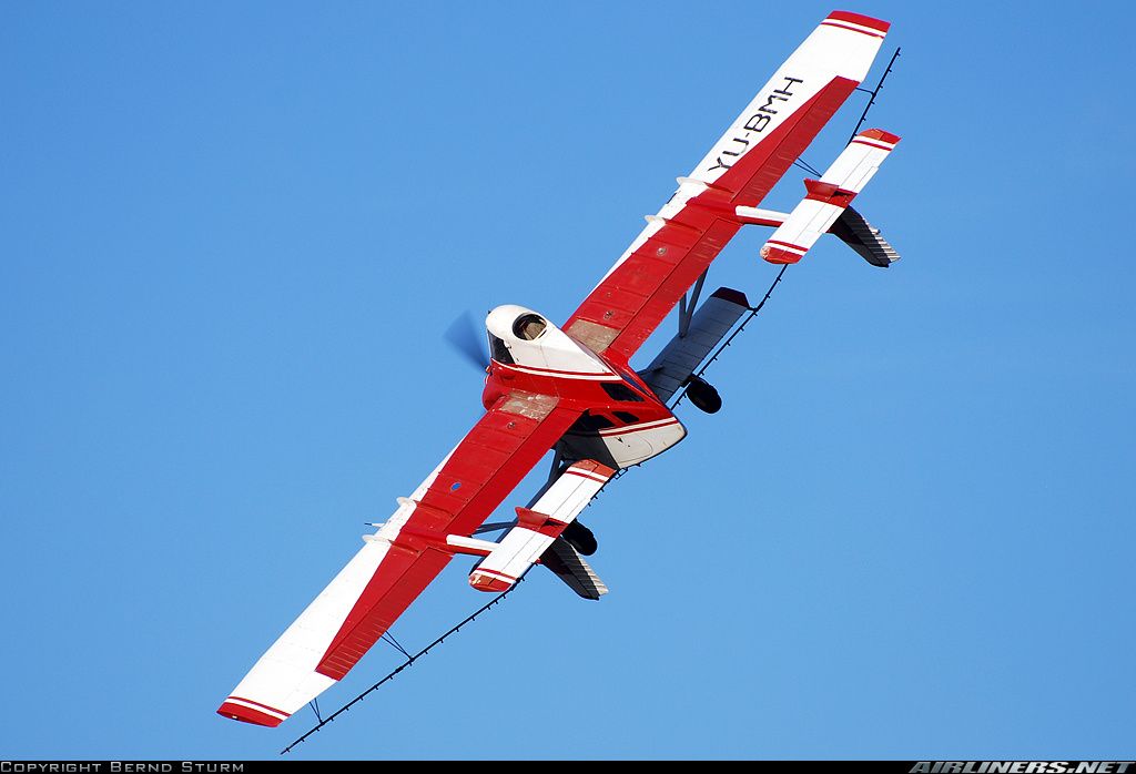

Замутил опрос. Определим пошагово, что нужно асам  🙂
Чтобы опрос был не скучным, предлагаю каждый вопрос обсуждать в следующем духе:
По мне так химик должен быть биплан или полутороплан.
В достоинстве этой схемы:
1. Низкая нагрузка на крыло (+5)
2. Отличные срывные х-ки (+5)
3. Возможность крепить аппаратуру к нижнему крылу (+4)
4. Прочность при малом весе (+4)
Недостатки
1. Плохой обзор  (зависит от компоновки)(-3)
2. Низкая технологичность (-4)
3. Цена (-4)
4. Сложнее в эксплуатации и ремонте (-4)
Итого,что-то около, +4 балла  :~)

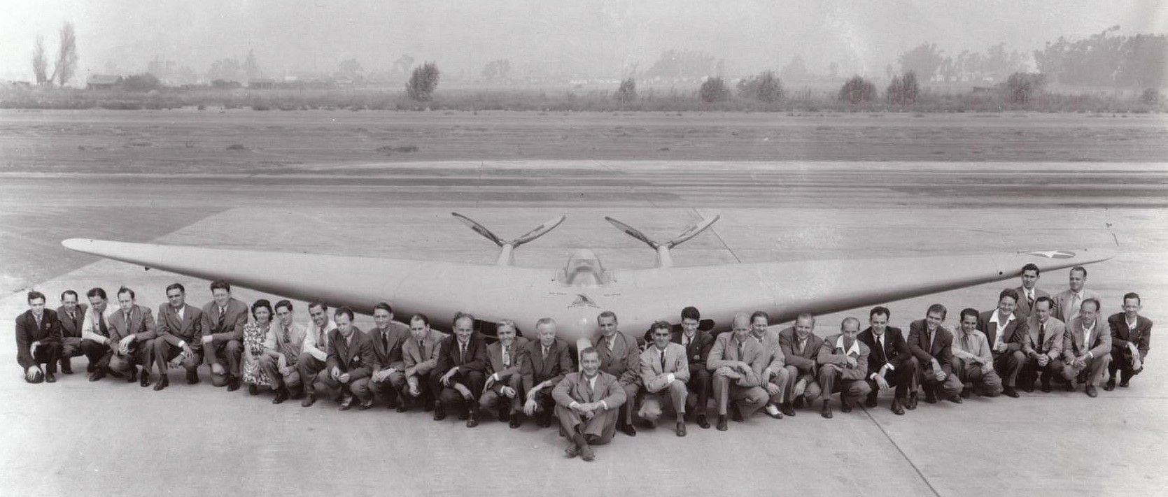

Химик от Нортропа
1. Низкая нагрузка на крыло (+4)
2. Неплохой обзор  (зависит от компоновки)(+2)
3. Крепление аппаратуры к крылу (+5)
4. Прочность при малом весе (+3)
5. Средняя технологичность (+2)
Недостатки
1. Сомнительные срывные х-ки (-3)
2. Цена (-1)
3. Сложнее в эксплуатации и ремонте (-1)
4. Плохие ВПХ (-3)
5. Узкий диапазон центоровок (-1)
Итого,что-то около, +6 баллов

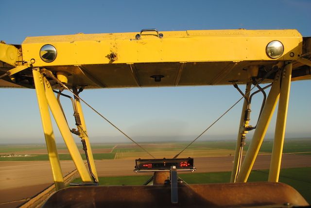

Как отцениваете здесь обзор?

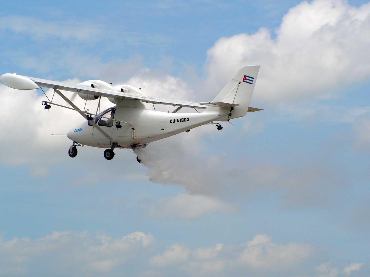

Умею ценить оригинальные идеи, но ета весьма оригинальная. Вы летали на двухмоторном? Я сейчас инструктор на Сенеки Piper - PA-34 и на Диамантом DA-42 Twin Star. Будучи и проффесиональный химик с более 4000 летных часов на химии, я не вообще могу себе передставит как можно химчится на двухмоторном. Ето полное безумие - поверьте! Только адреналин будет больше - все остальное - минусы и найболее - безопасность.. Бросим то что с/х аппаратура является невидимой - даже хуже, чем было в Авиатики, все же бискорассположенные до фонаря крыля ухудшают обзорность. Не говоря об совершенно непроффесиональной (меглинской) компоновки химаппаратура - размах  штанги должны быть не больше чем 66% от рамах крыла (ето обязательно!!!!). Вообще поздравляю за оригинальность!
    46,5 КБ · Просмотры: 105
Бросим то что с/х аппаратура является невидимой - даже хуже, чем было в Авиатики,штанги должны быть не больше чем 66% от рамах крыла (ето обязательно!!!!)
А это в каком документе написано? Размещению штанги не придавал особого значения, это так сказать эскиз, можно сместить назад, будет видна, как на пайпере. Но сейчас уже речь не о моём наброске. Как на счёт обзора AG CAT?
Для того чтоб была видимой нет документ но разве вы не слежите за системой когда химчите? И летите з засорреными расспылителями? Чем удобно она смотрится тем лучше.
А по отношение другое - есть кучу документов. Не допускается попадения частиц препаратов в зоне интенсивных индуктивных вихрах. Презумпция етого - екология, так как попали однажды в вихрах, частиц "выстреливаются" ими на некоторы высоте, достаточна для подхвачивании их от термики и дальше ветер может уносит где угодно. Попутно ето решает и вопрос о качество опрыскивания, упорядочнения и равномерност покрытия улучшаются в разы. Агрозащитный ефект - в той же степени. Ето достигатся легко путем укорочении  штанг. По мануалу монтажа расспылители Micronair, напр. размах двух крайних рассп. должен быть не более чем 66% от размаха крыла. Но и етого может оказатся недостаточно. В некоторые случаи приходилось штанги укорочать до 50% от размаха крыла. Впрочем тот человек кто компоновал с/х аппаратуру Авиатики - 890СХ, (я не знаю кто он) заслуживает апплодисменты - он, явно скруполезно изучил мировой опыт и прочитал все связанным с дело документы. У Авиатики практический отсуствоет попадения препарата в индуктивных вихрах. Смотри первое фото на ответ №917 коллегу Orex-а. Достаточно наглядно.

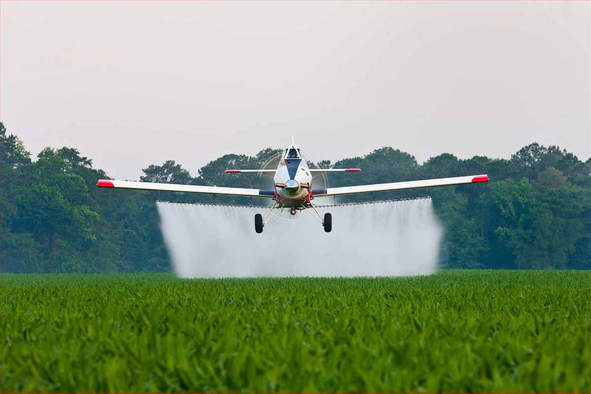

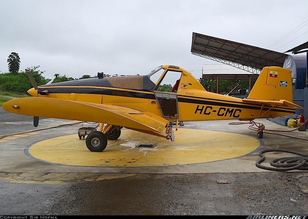

Согласен. Необходимо лимитировать длинну штанг в зависимости от интенсивности индуктивного вихря. Но вернёмся к нашим баранам, кто сильнее лев или тигр.
    67,2 КБ · Просмотры: 102
    85,3 КБ · Просмотры: 102

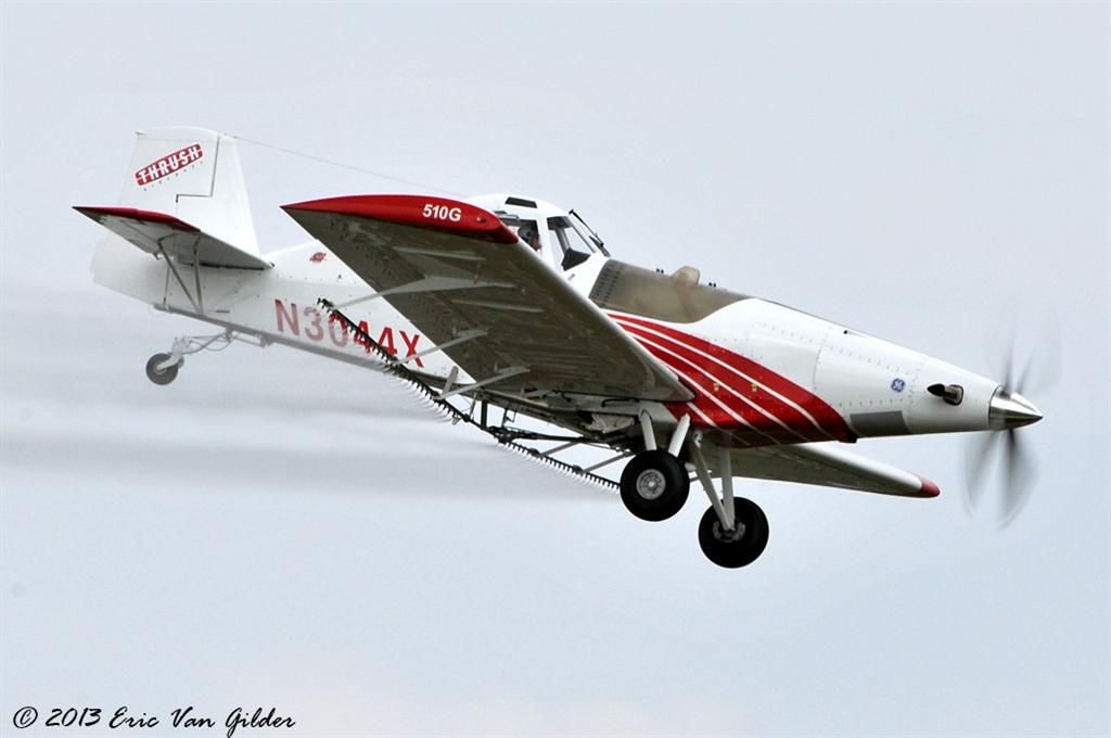

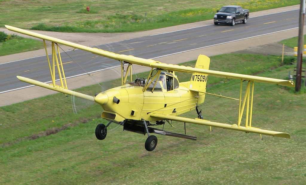

Когда я был на заводе "Thrush Aircraft", то Эрик Гильдер (зам. директора завода) сказал тоже самое.  На фото (пост №981) видно как у "Траша" химия ложится ровно без каких либо завихрений. Штанги находятся за пределами задней кромки крыла и имеют большое количество форсунок.
