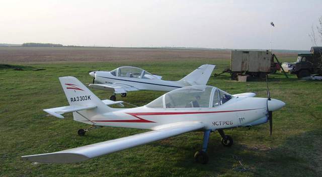

Да, и я пытаюсь посчитать все нервюры на этой фотке.  ;D И прикинуть, что возможно крепить к среднему и к верхнему. Может сразу и трихограмму, на среднее, и просто полив, на верхнее.

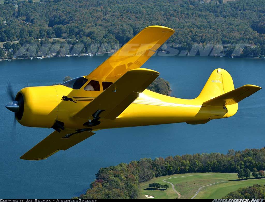

Кто-то скажет что биплан архаика. Это как посмотреть.

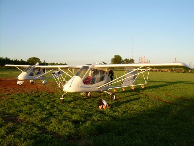

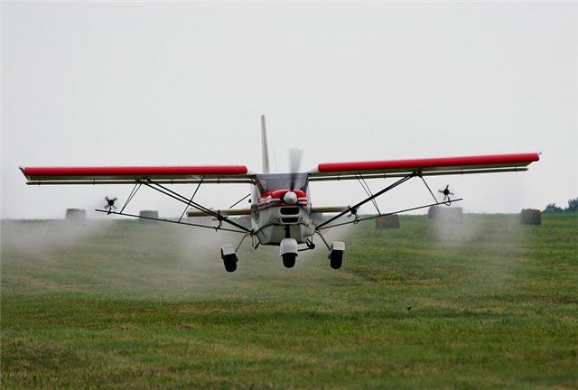

Может кто раскажет, чем высокоплан на химии хорош?
Тем, что ему в меньшей степени требуется специально подготовленная площадка и он может работать практически с любых полевых дорог и не "стричь" при этом плоскостями растущие вдоль сорняки, которые уже к осени (разгар десикации подсолнуха) почти деревянеют. Можно конечно напрячь агронома или фермера подготовить вам полосу и дальше работать с неё, а можно с этим не заморачиваться и просто самому перелететь  ближе к обрабатываемому полю не тратя в дальнейшем каждый вылет топливо и время на подлет.
Ну так же обзор и удобство посадки в кабину, хотя тут кому как нравится.
Кроме  несомненного плюса нетребовательности  к ВПП и удобства посадки в кабину, есть ещё какие нибудь плюсы? Обзор кстати братьям болгарам с налётом долее 4000 часов на химии не очень нравится, в стандартном, назад в крене , как я понял и отчасти согласен.
Какие минусы таких аппаратов, помимо неудобства крепить аппаратуру и повышенного сопротивления сарафана?
Какое неудобство имеется в виду? На высокоплане наоборот все очень удобно, в том числе и её обслуживание. Аппаратура находится примерно на уровне пояса, а не колен, как в случае с низкопланом.
Ну наверное дополнительные узлы, удлиннёные подвесы

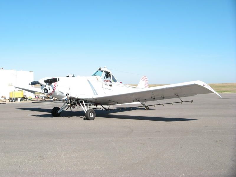

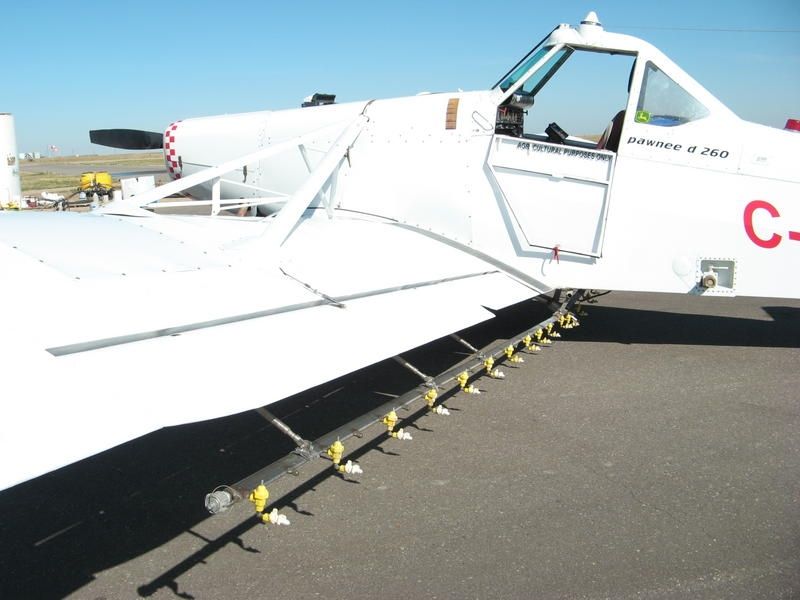

Хороший химик - это самолёт сделаный только для этого.
Это самолёт с хвостовым колесом, усиленым шасси с шинами низкого давления, мощьным мотором, низкоплан(химаппаратура ближе к земле, а так-же меньше шансов попадания её в кабину пилота), Высоко поднятая кабина для хорошего обзора и химбак между двигателем и кабиной(расход химии не влияет на цнтровку).
