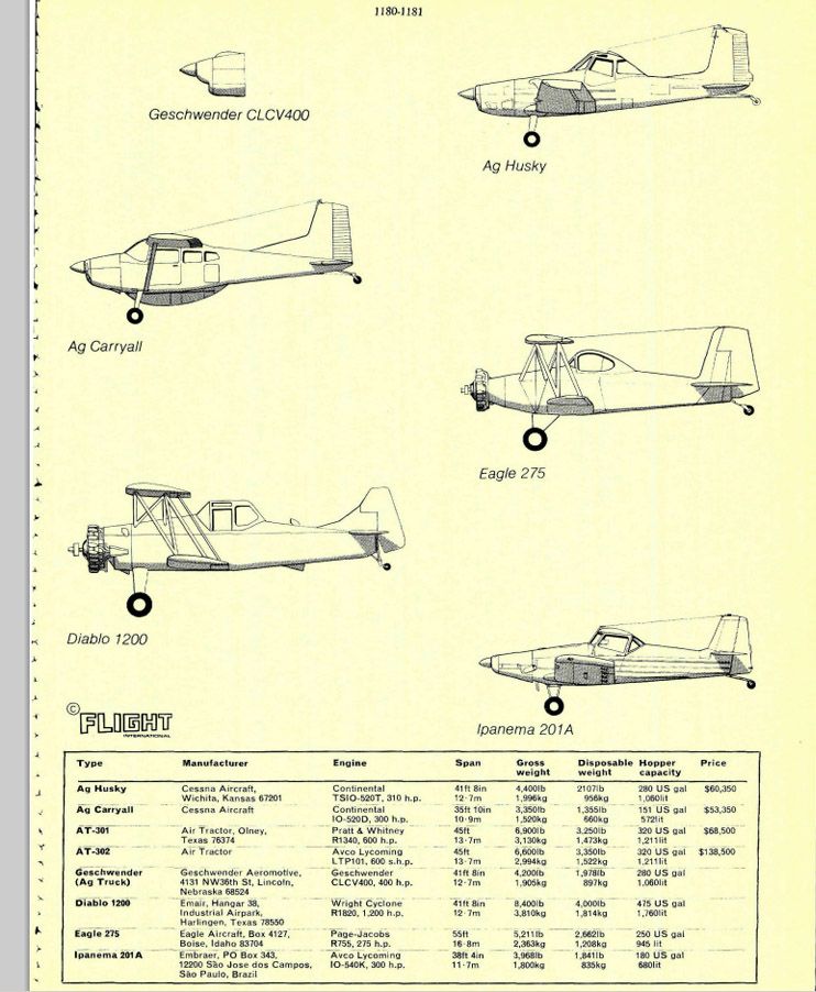

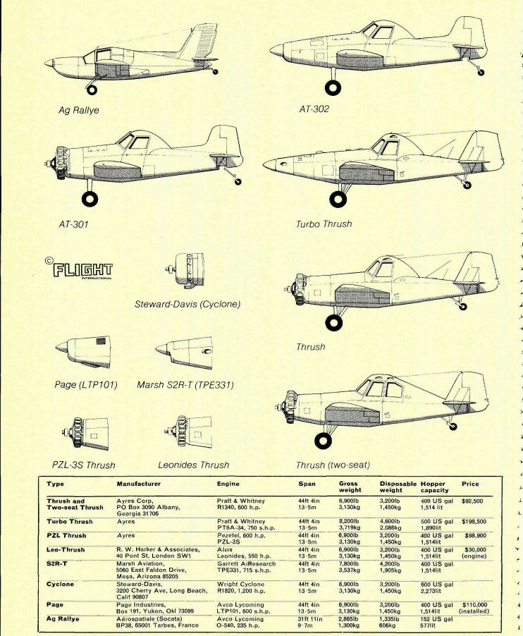

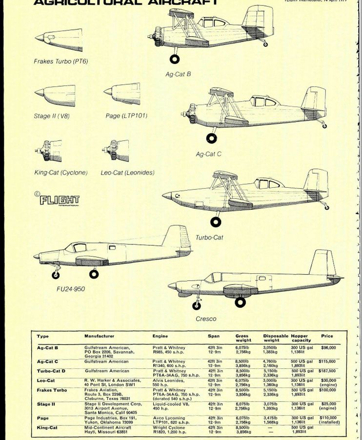

Согласен очень прочная, но на авиатике толкающий винт работающий в затенении, не капотироованный мотор, тупая спереди и сзади кабина создающяя огромное сопротивление в дополнение к расчалкам. В общем недоразумение студенческое придуманное на волне увлечения сверхлёгкими. Так что уж увольте даже сравнивать не буду. Если уж сравнивать, то нужно сравнивать удельную грузоподъёмность (вес химиката на вес конструкции, мощность), ну и время виража. Сравните по этим показателям Trush и Ag CAT C
Таблицу я приводил в посте

по грузоподъемности, скорости и скороподъемности.
А что важней скороподъёмность или градиент набора? Как конструктор ответте, как удельная нагрузка на крыло влияет на радиус и время выполнения виража коих при работе немеряно?

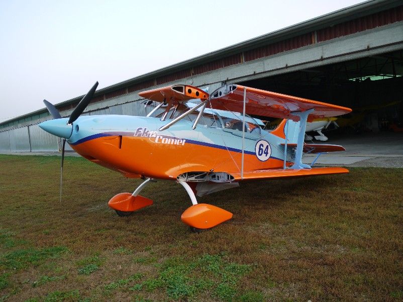

По первым трём пунктам, засада, по четвёртому не сложней чем на моноплане ну или не значительно, по пятому может быть так:
    100,3 КБ · Просмотры: 103

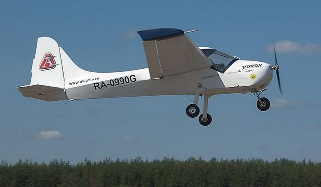

    23,8 КБ · Просмотры: 109
Вот Ястреб, совершенная аэродинамическая схема, мотор 100 сил, если в него залить 257 кило жижи (полезная нагрузка По-2, тоже 100сил), сможет он как Тайгер мос на 38-53 секунде ролика выше исполнить, ну или нечто подобное?

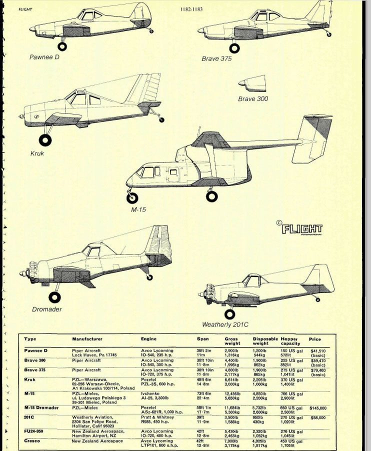

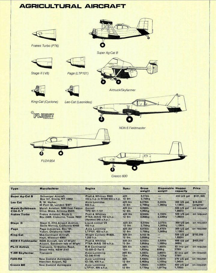

Хороший химик - это самолёт сделаный только для этого.
Это самолёт с хвостовым колесом, усиленым шасси с шинами низкого давления, мощьным мотором, низкоплан(химаппаратура ближе к земле, а так-же меньше шансов попадания её в кабину пилота), Высоко поднятая кабина для хорошего обзора и химбак между двигателем и кабиной(расход химии не влияет на цнтровку).
Вот ето сама истина! Идеальная схема уже факт десетилетиями. Никто не сможет изобрести колесо лучшее чем колесо круглы формы.
Странно, почему нет Ан-2. М-15 выглядит здесь просто белым лебедем. Налицо - творческий тупик.
Это не истина. Первое предложение это банальность, остальные очередное субъективное мнение, ни одной цифры, идни догмы  😉. Для езды по ступенькам круглая форма колеса неоптимальна.  Лучше раскажите, какие по вашему мнению недостатки у низкоплана. А я пока подготовлю сравнительный анализ грузоподъёмности и весовой отдачи по таблицам выше.
Потому что его характеристики все и так знают  ;D.  Проголосовало 17 (мало, видно химики в полях) человек в отрыве на голос низкопланы и высокопланы, идут поровну.

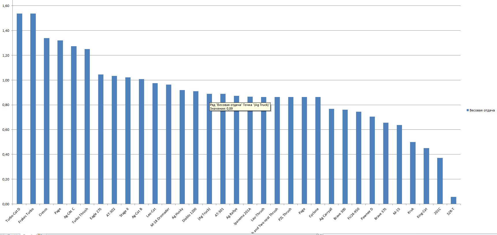

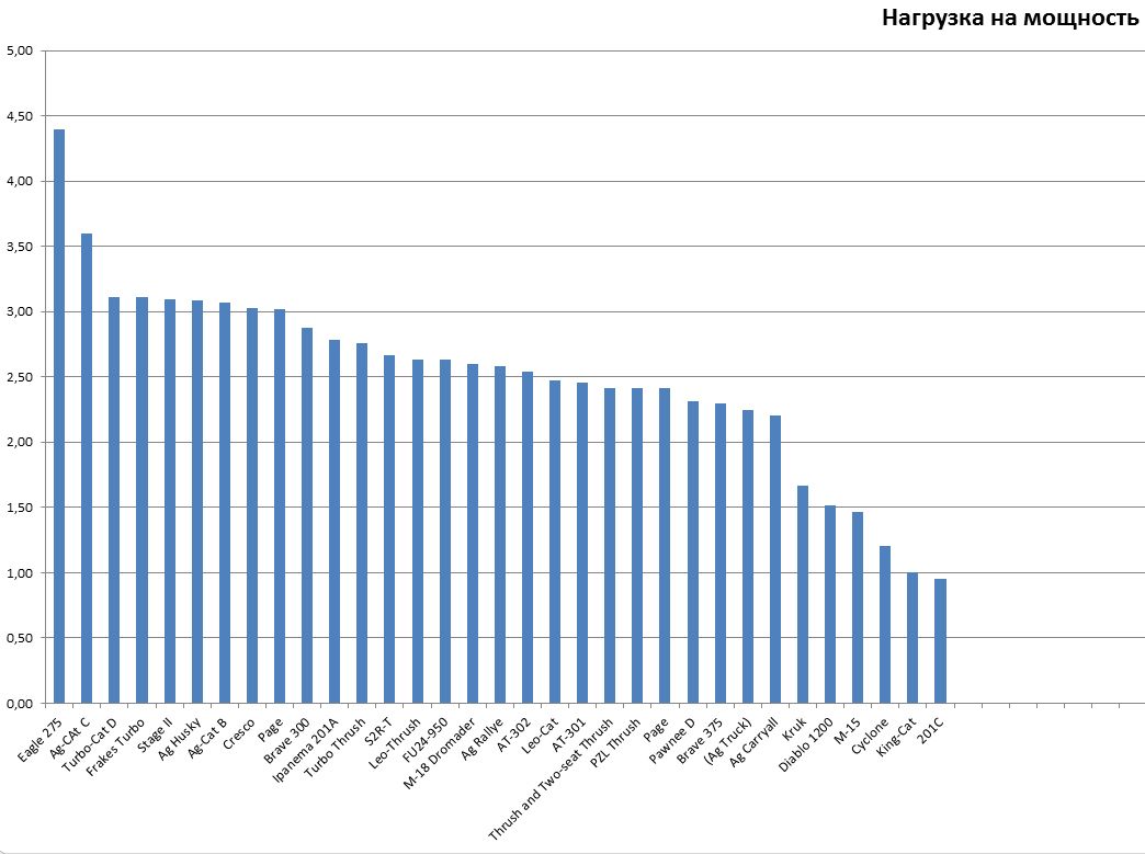

Полезная нагрузка на мощность КГ/л.с.
    78 КБ · Просмотры: 101
Полезная нагрузка на вес конструкции
    100,4 КБ · Просмотры: 97
Удельная цена самолёта в долларах на однин перевозимый килограмм полезной нагрузки
    63,2 КБ · Просмотры: 146
Как говорится анализ показывает, что по удельным показателям по большому счёту рулят бипланы, это подтверждает факт самого существования арханоидов. Голосование же показывает что всё не так однозначно, по сути мнения разделились в равных долях.

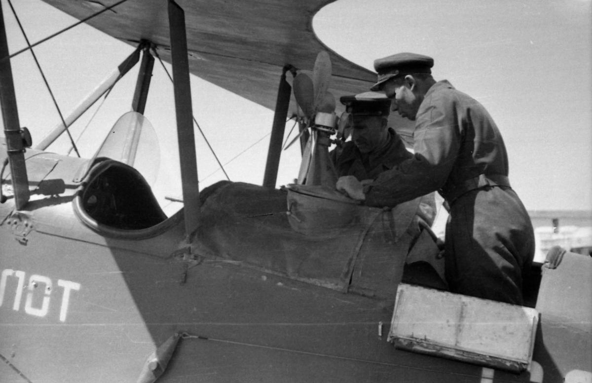

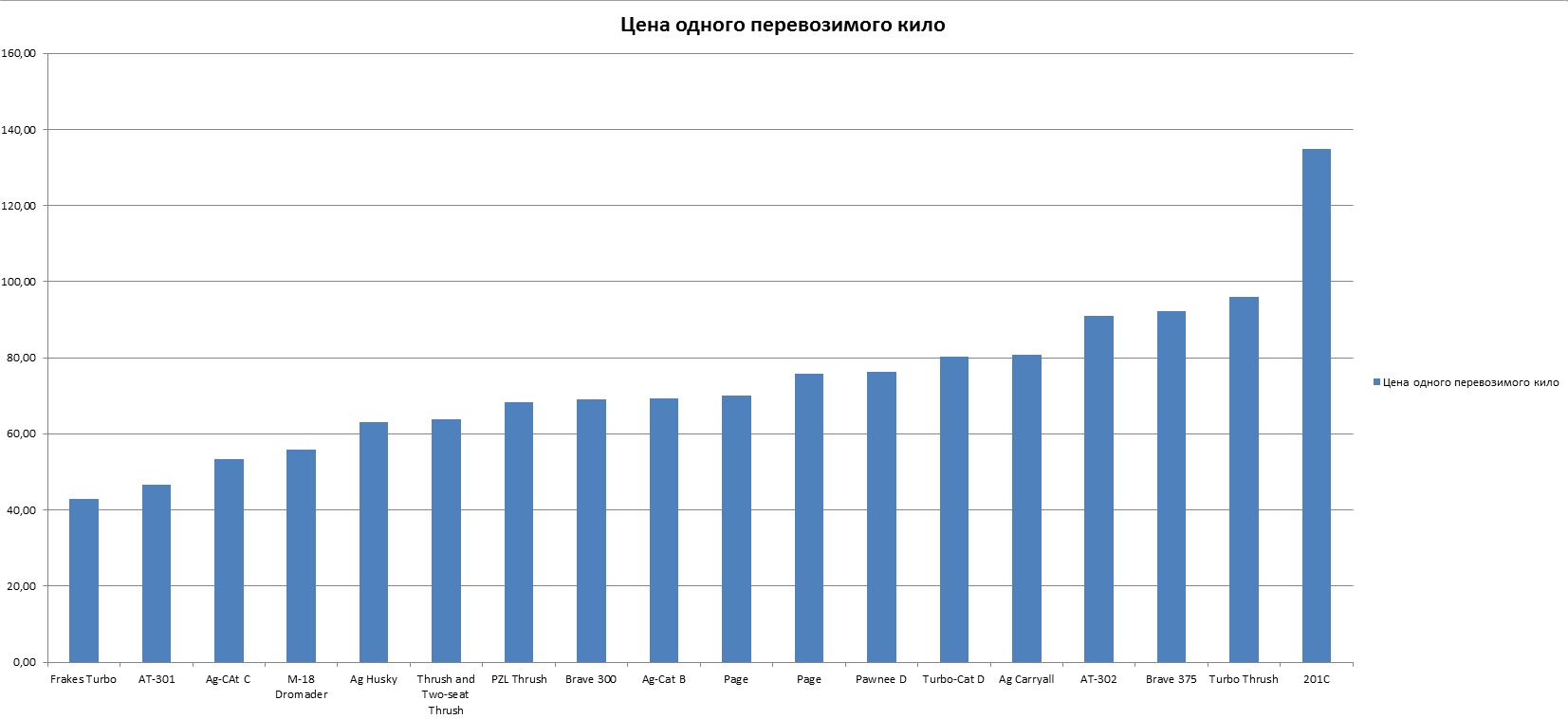

Цена в долларах одного перевозимого кило полезной нагрузки
Таблица по меньшей мере странная.
Не совсем понятно, какая стоимость имеется в виду - в долларах или может быть в центах и главное - на какое расстояние? Если судить по приведенной вами таблице, то получается средняя стоимость 70 долларов за 1 кг. То есть чтобы перевезти 100кг на конкретном самолете нужно будет затратить 7000$ ? 😱 Не дороговато будет?
Осмелюсь предположить, что стоимость перевозки все-таки в центах, но и после этого не понятно учитываются ли при этом амортизационные расходы и стоимость обслуживания. Для автомобилей например принимается понятная всем  стоимость 1км пробега, которая учитывает и стоимость топлива и ТО, и износ. В данной же таблице ничего подобного нет и такая информация является просто никому не нужной. Для самолетов вернее было бы указывать стоимость 1 летного часа например с полной коммерческой нагрузкой. Поправьте, если я не прав.

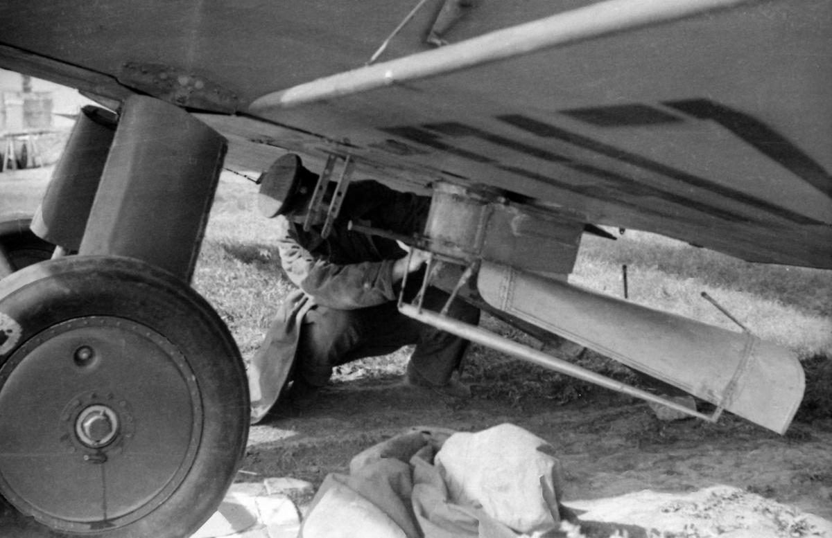

А сколько " жижи" было в залито в хим. бак самолета в этом ролике для показательных полетов перед публикой? Просто интересно...

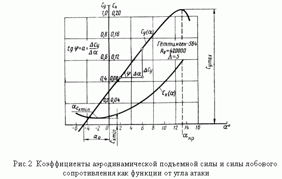

Вопрос конечно интересный, возможно и пустой! Но.., был на авиасалоне в Геленджике, летал По-2 на поплавках, я был поражён кренделями. Думаю и не поперхнётся с 260 килограммами, также как Мос. Ну у Тигра 120 сил, у По-2 мог мотор более ста выдавать, ну и собственный у них не как у Ястреба. Тому есть объяснение. Если смотреть на графики подъёмной силы и сопротивления от альфа, то видно что приращение Су линейно в в лётном диапазоне углов, зато Сх изменяется совсем иначе. А теперь сами прикинте на какой угол надо вывести моноплан для создания заданной перегрузки и на какой биплан и как при этом изменятся потребные тяги с учётом вышесказанного
    23,4 КБ · Просмотры: 119
