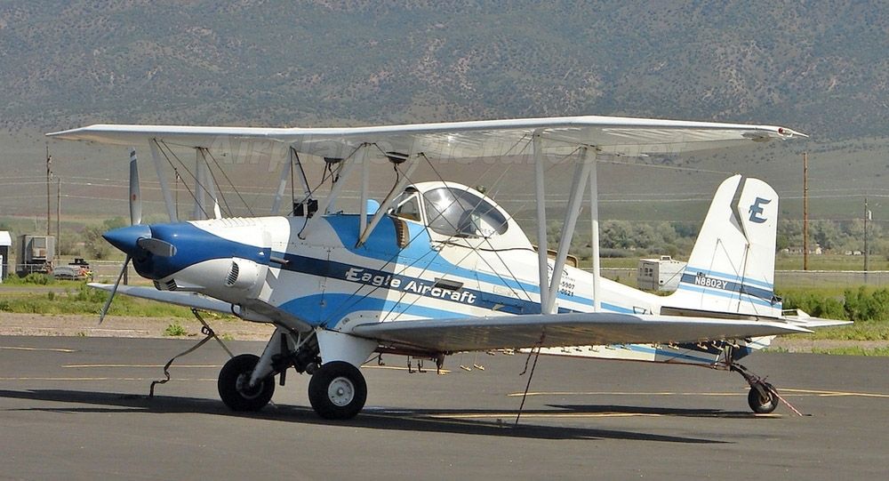

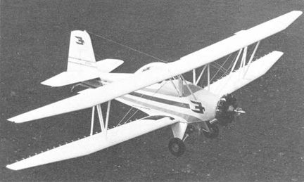

На первом месте Орёл 275, с самым дохлым мотором Page-Jacobs R755. .в 275 кобыл возит аж 1200 кило, что сопоставимо со всеми грячо любимым Ан-2. Монопланы нервно курят в сторонке.
    108,2 КБ · Просмотры: 145
И это не удивительно, посмотрите на его размах и удлиннение (бипланная схема позволяет много без ущерба прочности и увеличения массы). А ширина захвата, ого-го!! Обратите внимание  на аппаратуру. Киль странный.

только верхнее крыло ЛИШНЕЕ!
Чтоб не быть пи***болом, оперируйте цифрами, формулами, сравнителными показателями 😡, пожалуйста, про то что Вам нравится мы уже читали.

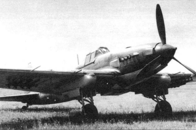

У нас тут мужики Ил-2 восстанавливают. Я вот хожу мимо бронекорпуса, смотрю чертежи, и диву даюсь.!
Самолет сделан по законам военного времени. Тогда тоже не было времени и денег на производство шикарных самолетов типа Аэрокобры и Мустанга. Но была фанера, бакелит, сварка!
Ил -2 как и другие наши военные самолеты сделан очень просто ! К сварному бронекорпусу ПРИХРЕНАЧЕНА ( другого технологического термина тем не подберешь ) деревянная хвостовая балка, в которой без всякой защиты сидит стрелок и учится метко стрелять ! Фанерные нервюры и обшивка консолей приклепаны к каленому лонжерону из 30ХГСА. Детали все очень простые и технологичные, для того чтобы любой ФЗУ-шник мого делать.
Вот этих самолетов было сделано больше всех в МИРЕ ! 37 000шт.
Самолет очень аэродинамичный, простой в управлении, технологичный и эффективный, грамотно спроектированный.
Вот этому подходу и нужно учиться. Делать проще надежнее, эффективнее. Мне кажется, если бы Ильюшин делал химик, он бы что-то вроде Ил-2 спроектировал.
