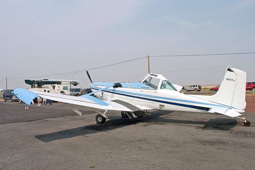

Продолжим по диаграмме. На четвёртом Frakes Turbo, насколько я понял это какой-то клон котов. На пятом Stage II, его я вообще не нашёл. На шестом Cessna T188C Ag Husky. Стоит присмотрется к этому самолёту. Мотор Continental TSIO 520T. 310 h.p. возит 956 кило. Подкосный, за подкосный проголосовал вообще только один человек!
    132,9 КБ · Просмотры: 141
    66,6 КБ · Просмотры: 105
По мне так, этого можно номинировать на звание самого красивого химика  🙂. На диаграммах отсутствует австралийский франкенштейн PL-12 Airtruk. Мотор IO-520 375 сил возит 839 кило. Он занимает почётное 28 место подвинув Ag Carryall, единственного высокоплана в анализе.

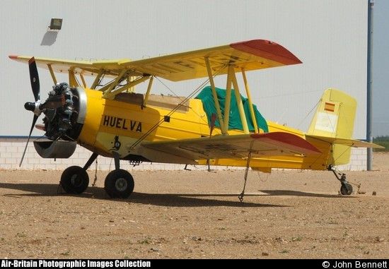

И так вторая диаграмма. На первом месте биплан Турбо Кот при собственном весе в полторы тонны возит 2336 кило. На втором месте скорее всего его клон. На третьем моноплан новозеландец Cresco при собственном около 1360 кг возит 1817, аплодируем толстым крыльям. Вилли жил, Вилли жив, Вилли будет жить

Ну и третья диаграмма, кто у нас самый дешёвый. Цены старые судя по журналу, на многие их нет, но из того что есть тоже можно сделать выводы. На диаграмме цена поделе на грузоподъёмность. Для трактора важно, чтоб он много возил и при этом мало стоил. 🙂 Так как Коты c 1995 года не производят. Американцы ремонтируют парк бипланов и ставят ТВД http://turbineconversions.com/turbocat.php

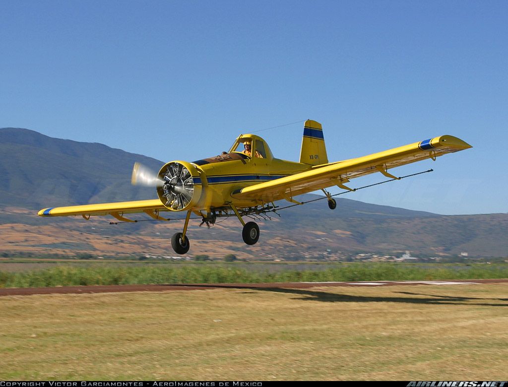

Отремонтированный Кот стоил 100000 зелёных, он на первом месте. Но я считаю это не чесно, поэтому на первом месте Трактор AT-301 по цене 68500$ возит 1473 кило
    105,2 КБ · Просмотры: 135
На втором Ag-CAT C по цене 115000$ возит 2160 кило.  Он бъёт даже польского верблюда, что наводит на мысль о том, стоит ли заморачиватся производителю с ещё одним крылом.

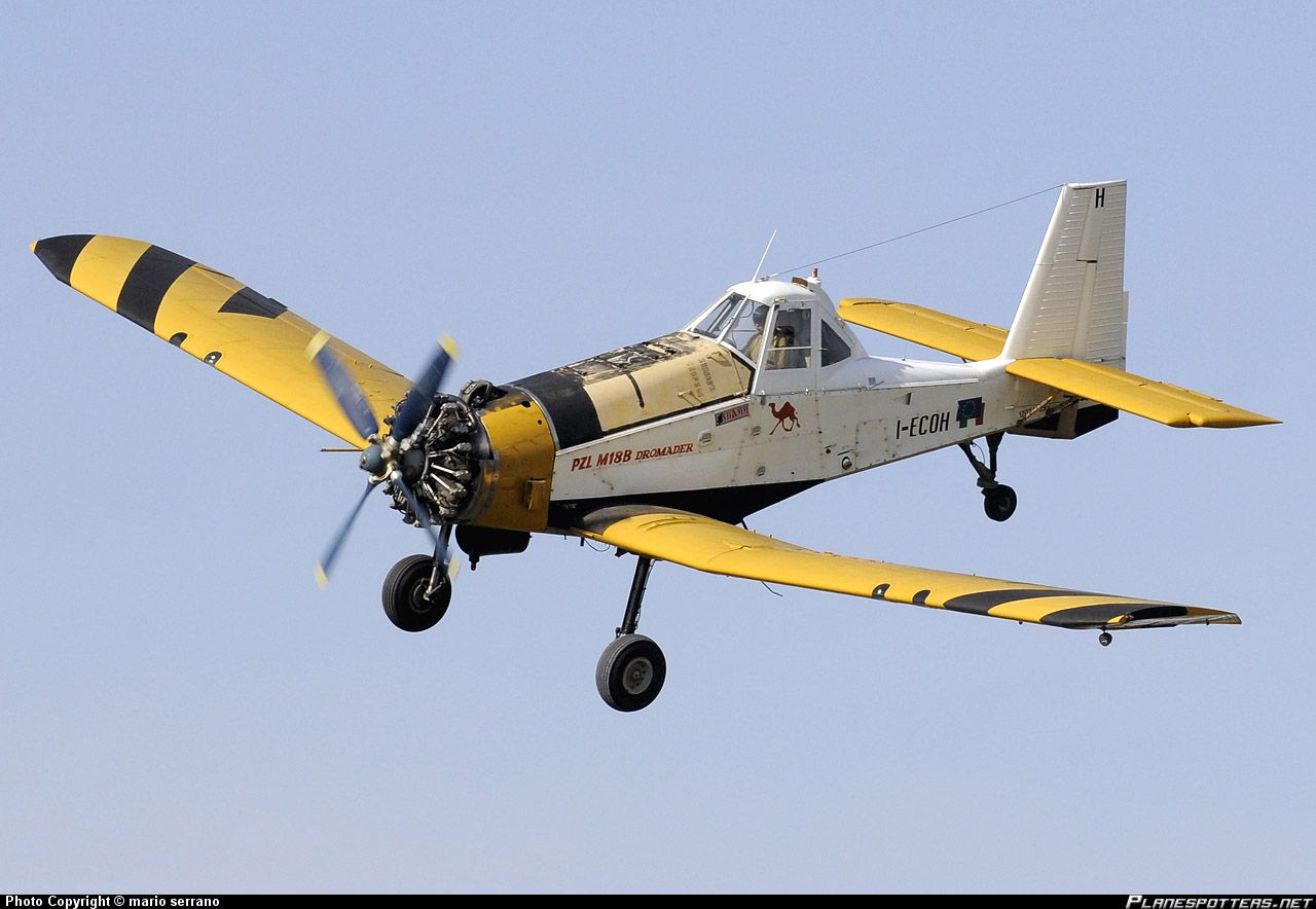

На третьем месте M-18 Dromader при цене 145000$ возит 2600 кило. Дешёвая польская рабочая сила. Чего скрывать он популярен  🙂
Я и ранее писал - американцы которые летали на всех Trush-ов, Air Tractor-ов и всех остальные, после двух десетилетия експлуатации М-18 Dromader, говорят, что ето самый лучший из когада либо создаванных в мире агросамолетов. Особенно М-18А. Здесь, в Болгарии, были первые 5 екземпляров нулевой серии и с 1982 до 1988 провились експлуатационные испытания в "боевых" условия - на химии. Здесь были вылеченны "детские болезни" Дромадеров и в ходе испытаниях проводились доработки и уссовершенствания польскими инженерами из PZL. M-18 любили как механики (из за легкость обслуживания), так (и особено) пилоты. Всех (их было свыше 30 человек) переехали на Дромадер с Ан-2. Некоторые из них имели кроме етого и некоторый опыт на Trush Commander, Ayres Trush, Air Tractor Piper Pawnee (преимуществено в небо Африки). Так как Дромадеров было всего 5 шт. всех из них чередовались и в остальное время работали (подчеркиваю!!!) с огромным нежеланием на Ан-2. Всех ждали с нетерпением свой очередь на Дромадер.
