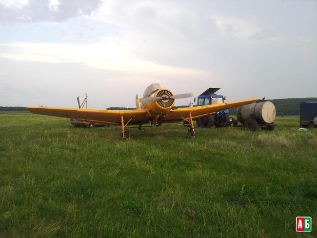

Низкопланов не надо бояться. Вот у нас один парень купил ЧМЕЛАКА, тоже сомневался, хотел сначала АГ-КЭТ купить б/Ушный, но влетался, освоил и очень понравился самолет - сделан качественно, профессионально, кабина удобная, фильтры, шасси мощные, летучий. Не напрягает в работе. Хотя казалось бы совсем уж не Бекас.
    38,3 КБ · Просмотры: 101

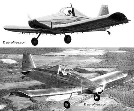

Вот как  этот аналог ПОНИ.
    34,7 КБ · Просмотры: 110

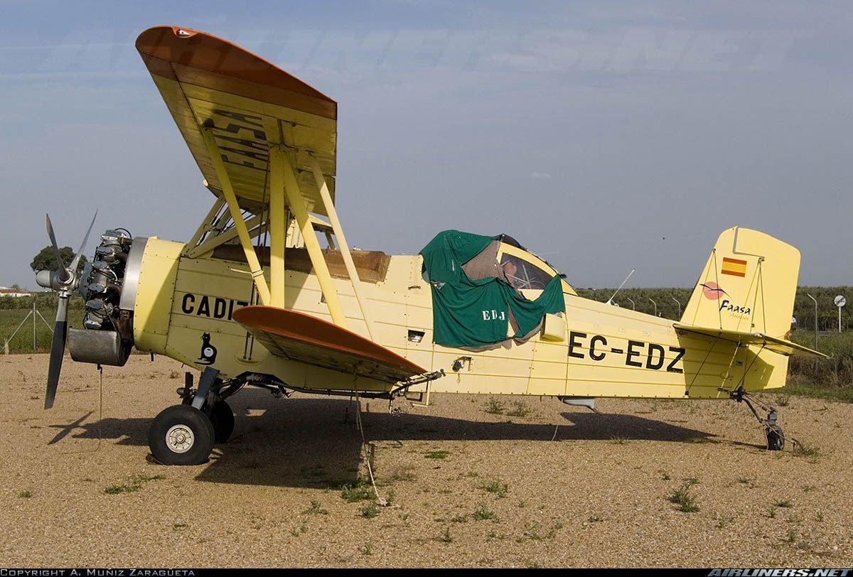

На втором месте по нагрузке на мощность Ag-Cat C. C мотором ныне нам не доступном Pratt a Whitney R1340. аж 600 s.h.p. возит 2160 килограмм. Ай да молодцы Грумман, 1957 год ровестник нашей старушки.
    166,9 КБ · Просмотры: 104

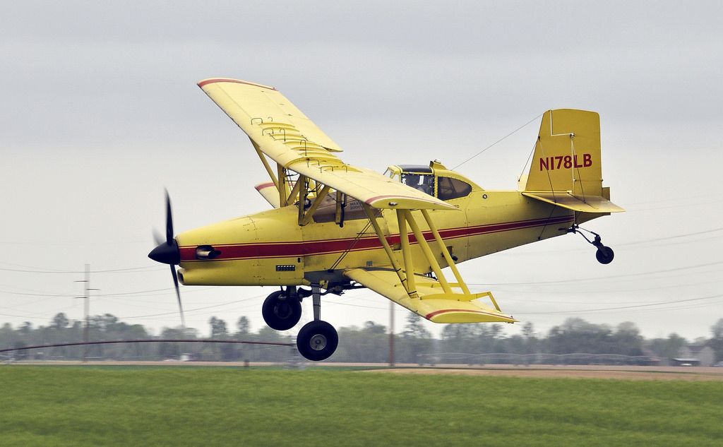

Однако Grumman куплен Nortrop (не с руки им). А этот шедевр по сей день чпокает низкопланы. И переоборудованный с ТВД занимает третье место. С мотором Pratt & Whitney PT6A-34AG. 750 S.h.p. возит 2336 кило.
    71 КБ · Просмотры: 106
