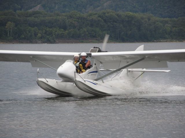

А в категории до 650 можно сделать простенький аэроплан легкий и он будет с 582м !!! возить 160л легко и крутиться ну не как бекас, но вполне нормально. У меня вот есть самолетик с 582 поднимает 110кг пассажира при этом поплавки с системой крепления весят около 80кг, и полный бак 60л. и открытая кабина которая портит аэродинамику. А если сделать нормальный самолет с закрытой кабиной в этих пропорциях - будет скороподъемность больше 2 с 160л.

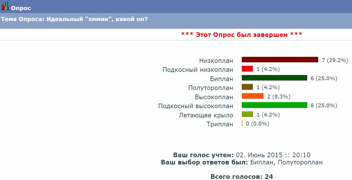

Я заканчиваю опрос и скоро начну новый! Результаты не претендуют на статистическую точность ввиду малого количества респондентов, но некоторые выводы сделать можно.

Какие же выводы можно сделать из опроса. Я признатся ожидал другого расклада. Я думал безоговорочно победит низкоплан, за ним биплан и далее с небольшим отставанием высокоплан (всётаки много народа на сайте химичащего на чём прийдётся). Однако победа низкоплана именно в каждой категории, невилируется предпочтениями подкосности ( странно 2 человека проголосовало за чистый высокоплан, наверно с бадуна) и получается восемь на восемь. По всей видимости нашему химику не нужен чисто специализированный самолёт, воспитанный Антоновым, потребитель предпочитает универсальную машину. За бипланы голосовали скорее всего, почитатели Ан-2, не принимавшие в расчёт существование других химиков бипланов, которые по своим показателям  в двое превосходят универсальный самолёт. Возможно ход исследования не правильно построен, нужно было сначала определится с нагрузкой и мотором, тогда публика по другому оценила преимущество бипланов, но что сделано  то сделано.
ИДЕАЛЬНЫЙ ХИМИК НИЗКОПЛАН.
P.S. Результат голосования зафиксирован скриншётом, кто хочет отдать голос милости просим, важно мнение всех и каждого 🙂

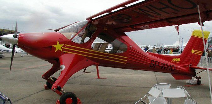

Кто-нибудь летал на самолете Вилга-2000. Вроде бы летные данные хорошие, да и выглядит лучше, чем Вилга-35. Возможно ли приспособить к химии?

По отзывам среди преимуществ новой Вильги - более низкие требования к высоте травы - из-за трёхлопастного винта меньшего диаметра и поднятого ГО + шикарный (по сравнению с большинством Вильг) новый салон )))  Но это отзывы от буксировщиков 🙂
Ещё у Вильги (35-й, правда) сложно с ресурсом - 2 х 1350, что для химиков при её цене, как я понимаю, маловато...
Всё-таки Вильга - это буксировщик, прекрасный буксировщик, созданный для буксировки с ЛТХ, заточенными на буксировку, который сядет в любой ж..пе и ещё вытащит оттуда планер 🙂
А ещё после отцепки она шикарно встаёт на крыло ("нож") и проваливается вниз, свистя воздухом через форточки насквозь, спеша, как никто другой не может, к следующему планеру 🙂

Опрос не совсем объективный, так как основная рабочая сила в полях и им не до опроса. И с выводами Вы лукавите, ведь явно 50 на 50 (высокоплан, низкоплан). А это говорит о том что пилоты летающие на СВС предпочитают высокопланы, пилоты АН-2 - бипланы, низкопланы. И никакой опрос не установит истину, потому что не может быть одинаковой идеальной компоновочной схемы для "мухи" и "слона".

Я с Вами полностью согласен. С выводами по диаграмме я не лукавлю, есть восемь пунктов, победил пункт номер один, заметте о равенстве с учётом подкосов я обмолвился, что не так? И вообще, смотрите постскриптум, если вдруг кто-то с полей вернётся, милости просим к голосованию.
