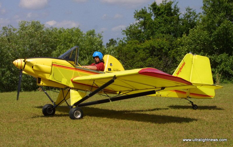

Ну понеслась. Определимся с размерностями. Начнём с самых маленьких.
http://www.ultralightnews.com/ssulbg/aeromaster-aerolites.htm
Просьба голосовать так, как будто стоимость мотора завтра с карточки спишут  ;D.
    96,5 КБ · Просмотры: 116
AEROMASTER как  самолетик может и интересный, но с такими короткими и плохо амортизирующими рессорами он будет долго прыгать как мячик по полосе, а уж про неподготовленные полевые дороги с буграми и выбоинами и говорить нечего. Эксплуатировать его в штиль и на ровном футбольном поле  будет не всегда возможным как ты его  на посадке не притирай. Вам нужен такой "напряжный" самолет? Я бы обратил внимание на что-нибудь более для полей приспособленное.

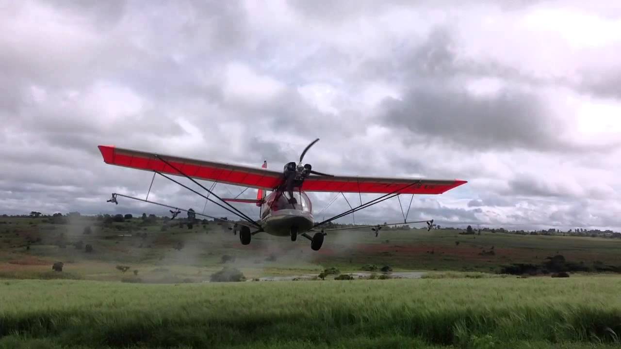

Вот тут в конце ролика всё достаточно понятно:
http://www.youtube.com/watch?v=Mf8t0TE_dsA
По моему разумению - чем легче самолет, тем сильнее он должен "держаться" за почву после посадки, ну хотя бы например как Aerolite 103 . Вот здесь в конце ролика хорошо видно как должна отрабатывать нормальная рессора:
http://www.youtube.com/watch?v=I05lH6Lja2k
Даже я, не оканчивая МАИ, могу нарисовать ему другое шасси, не задев конструктивно-силовую схему крыла. Думаю ключевым моментом обсуждения должен быть размер. По мне так маловат ;D
А ролик гуд.
[media]http://www.youtube.com/watch?v=Mf8t0TE_dsA[/media]

Аэпромастер - весьма интересный самолет.
По крайней мере мотор тебя в затылок не догоняет.
Открытая кабина даже лучше на химии, меньше говна надышишься - дельтики скажут. Ну шасси и крыло бредовые а так вполне реализованный вариант минимализма.

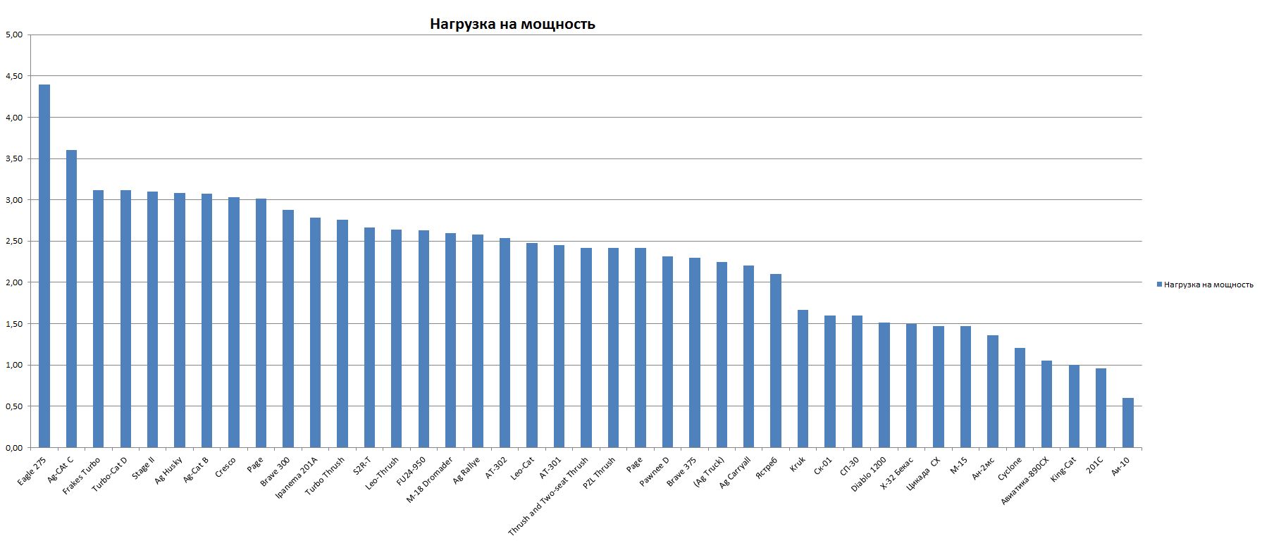

Нет я всё-таки  решил пусть горькая, но правда! ;D Нужно отдавать себе отчет к чему стремиться, а кто первей из наших тоже видно. Итак обновлённая диаграмма мощьность vs нагрузка

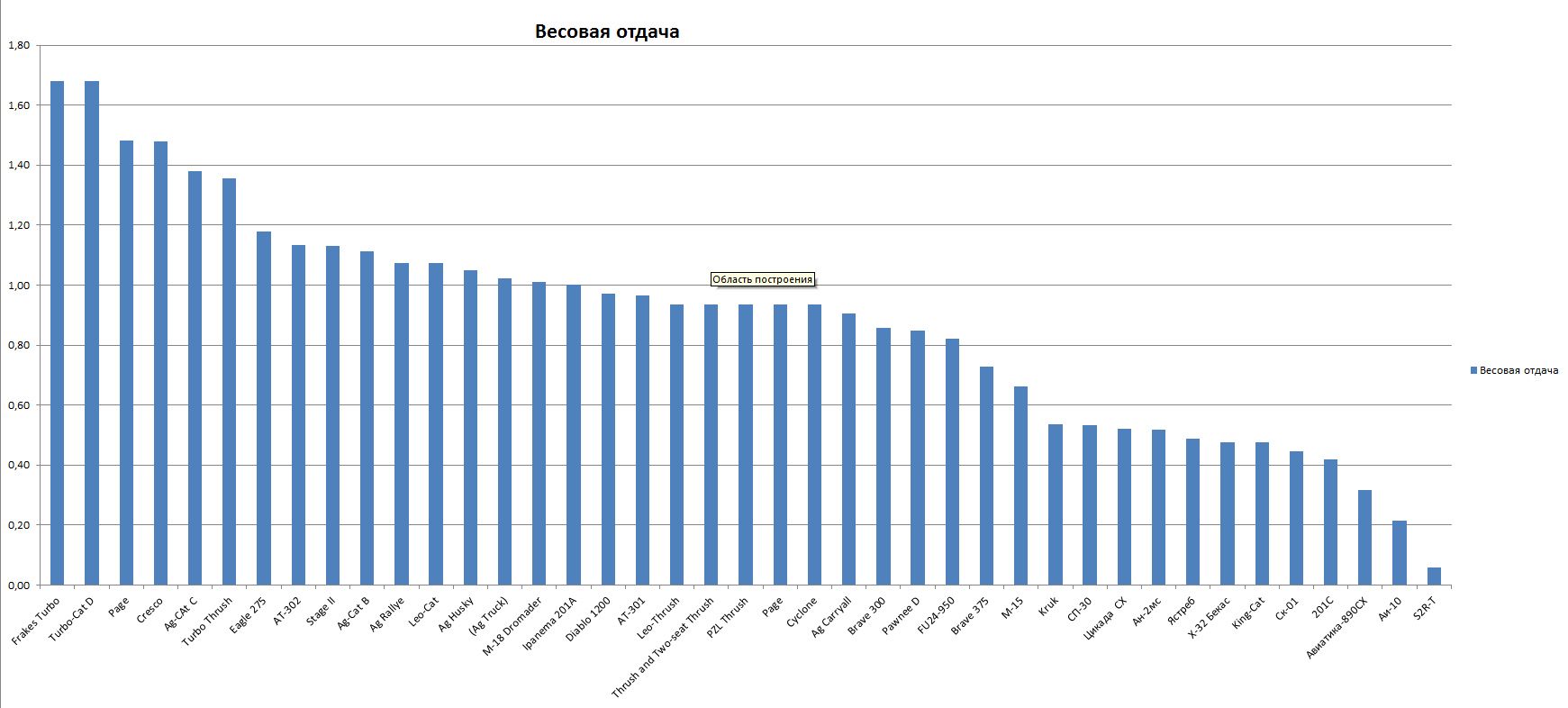

Весовая отдача вес конструкции vs нагрузка

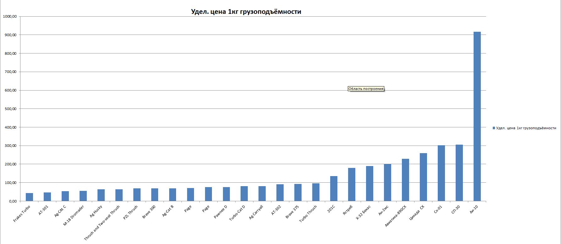

Стоимость vs нагрузка, прошу строго не судить, брал цены рыночные какие нашёл.

А если еще одну диаграмку:-максимальная  полезная нагрузка/мощнность? С указанием марки двигателя и максимальной полезной нагрузки. Цикада имеет два двигателя-каких? И есть еще  вопрос, но задам его попозже.
Дык, Женя, первая диаграмма как раз про это. Только не ясно коммерческая или полезная нагрузка? Не?
