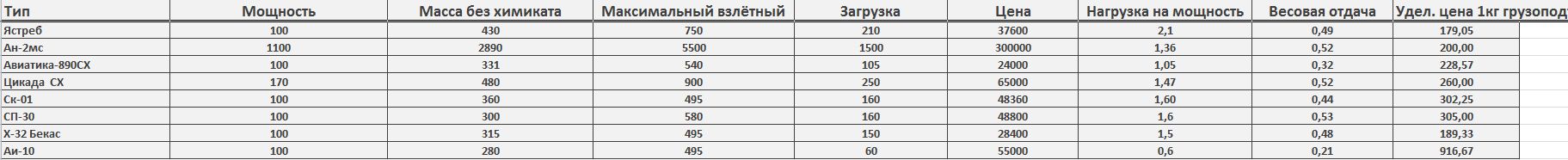

Этого просто не могло произойти, как так .......  ;D Ребята, я ни сколько не заинтересован выставить кого-то хуже или лучше, я оперирую цифрами найденными в интернете, кто не верит этим цифрам, найдите свои и сами всё посчитайте. Вот таблица чего было нарыто за долгих четыре часа, можете её перепроверить и внести изменения. Что касается цифр - это три удельных показателя "вес сбрасываемой нагрузки"/"мощность", "вес сбрасываемой нагрузки"/"вес собственный", "цена"/"вес сбрасываемой нагрузки".

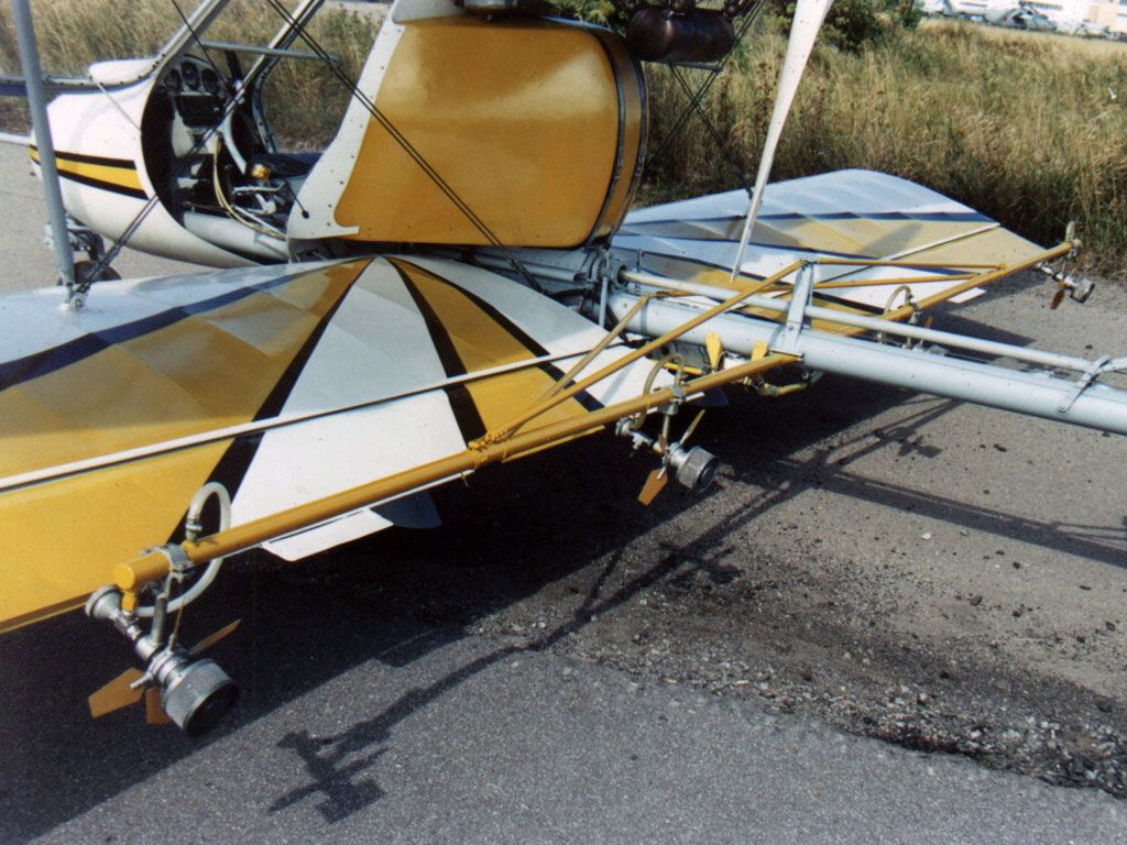

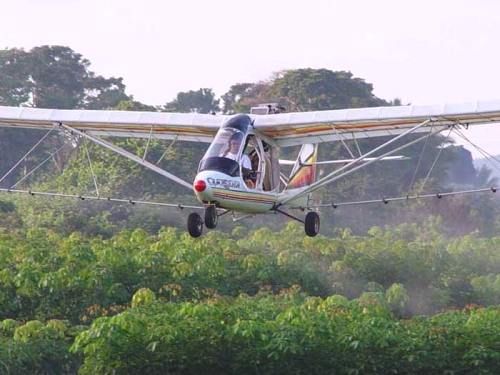

Может реально построить нечто подобное, но из самосвёрнутых труб из оцинковки, ткань что то типа той, что меши делают из полиэтилена высокого давления, пропитанного жидким раствором силикона в бензине для герметичности. Мотор брутальный ЗМЗ-513 со вспрыском и наддувом  ;D, для компенсации весового несовершенства.

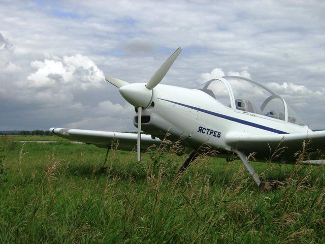

Короче, самый главный критерий самолета у нас - ликвидность.
Поэтому делаются универсалы и используются дешевые самолеты. Просто никто не скажет что будет в следующем году. Будет химия или ее вообще не будет. Слишком нестабильно все. Каждый год как последний. поэтому нужно чтобы самолет можно было всегда продать. Это и ограничивает развитие специализированных самолетов. Поэтому настоящих химиков у нас не будет, а будут наиболее приспособленные самолеты.
Мы собственно, ястреб по такой окнцепции и делали. Чтобы самолет был и химиком и УТС и для перелетов и на поплавках. Где нибудь да пригодится.

Вы уже посмотрели, какие позиции занимает он на даграммах? Есть ошибки в таблице? Их 4 было постоено, матрицы на мази? Как думаете почему не пошёл самолёт на химию широкими шагами, с размерностью промахнулись?

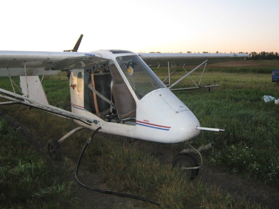

Вот чудо отечественного простостроения. Это чудо летает и многих кормит. Тоже первая категория, здорово если б кило 180 повёз. Может кто знает, может ему крыло PEEK зашить и попрёт самолётка?
