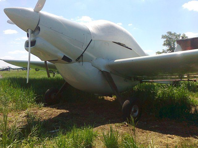

Так-с! Откуда Вы взяли эти данные? Если мне не изменяет память цифры по Ястребу были другие. Завтра постараюсь заехать в институт и сфотографировать РЛЭ и РТЭ,по крайней мере уточню цифирь. Вдруг от самолета че-нить отпилили или наоборот пришпиндюрили, а я и знать ничего не знаю!  :-/
А 250 кг химии так это обычная загрузка с которой я и летаю + 25-30 литров топлива в правом баке и 10 литров (резерв) в левом. Доводилось летать и с гораздо большей загрузкой в виде еще одного человека в задней кабине и 263кг химии.

на новом самолете 260л баки его полный заливаем и летаем. С учетом плотности и всего остального. А на Ястребе 250кг и агроном в задней кабине - реальный был случай и даже не один. volkov летал.
Тут нечего удивляться. Все соответсвует расчетам и физике. Мы уже 14 лет так летаем. Кто хочет - приезжает и пробует.

Прежде всего хорошее крыло с правильным профилем и большим удлинением, узкий фюзеляж. У самолета взлетная скорость меньше чем посадочная. Потому что 1,9 метровый винт обдувает хорошо корень крыла. КПД винта максимальный. А на толкающей схеме потери КПД до 10% доходят. Проверено. Винт не обдувает огромный лоб как на СП-шке. Фюзеляж не квадратный ящик с углами, а хорошо обтекаемое тело. Нет  предкрылков, которые портят крыло, просто нормальный аэродинамичный самолет. Качество 13. С химситемой 10.
А скороподъемность и потребная мощность напрямую зависят от качества.  И всю жизнь конструктора борются за нормальную аэродинамику и высокое качество. Поэтому и химсамолеты, которые разрабатывают серийные КБ за рубежом в-основном низкопланы. Там люди практичные. И проектированрие настоящее с изучением прототипов и анализом статистики, просчетом разных вариантов и оптимизацией. И Ил-2 тоже самый грузоподъемный самолет, который таскает бомбы и бронекабину имеет обалденную аэродинамику. Это не чудо, а законы физики.

В ЭРЭЛЭ что у Вас написано? Я чесно признатьца ожидал такой реакции со стороны производителей и продавцов. И если быть объективным, то стоит поправить до 250, Бекасам же накинул, по просьбе Меглинского. Отредактирую попозже. Да и к томуже сводка по буржуйским тоже наверняка от производителей  ;D.
Давайте не вашим, не нашим Ястреб 230, Бекас 130. Устроит?

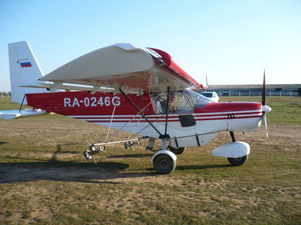

Обсудим грузоподъёмность СП-30? Так как Бекас импортная в свете событий техника, ястреб малочисленен, чумадан в фаворе, он лидер на полях среди самолётов обсуждаемой весовой категории. Вроде как 160 кило возит.
    53,7 КБ · Просмотры: 117
В опросе лидируют самолёты с загрузкой 180 кило -5 голосов, с отставанием в 2 голоса с загрузкой 340, по одному 270 и 2500. Голосуем товарищи!
А с чего это Бекас стал тяжелее СП-30? Вес пустого Бекаса - 285 кг (+ -) 5 кг. Вес пустого СП-30 - 320 кг (+ -) 10 кг.
Возит! 165 кг. возит. И без большого напряга. И скорость на гоне 110км. И обороты 4800 на скорости 110км и 165кг.химии в баке. Но с другим хим.баком,вместо штанг поддерживающие кронштейны, винт "АвиаСпектр" г.Самара.Постараюсь сегодня сделать фото и выложу.

🙁 Не согласный я! Такой же Ястреб работает в Казахстане по саранче. Далеты по 60-80км. Зачем при таких плечах летать с не полной загрузкой? Владелец Валерий Караблин. Еще один работает в Камышине. Владелец Александр Вовк. Еще один в районе Морозовска. Станица Вольно-Донская Ростовская обл..Пилота зовут Игорь. Все контакты могу дать в личке. Уточните и примите решение.
С принятым решением соглашусь заранее.
По ЭРЭЛЭ;-масса пустого - 456кг, взл. вес - 700кг.Точно, отпилили...! В предыдущем докУменте было 750кг!

А это лучше рассказать нижегородским товарищам, перемерявшим свою заправку системы со 130-литровой бочкой. Получилось у них - 150 л.
120 л - это вместимость бака самолетов Х-32-503 и Х-32-582.
Сейчас обычно ставят 130 и 150 л кубы на Х-32-912. Но инспекторам лучше перемерять лично емкость именно всей системы 🙂.

А грузоподъемнсть все-таки придется все-таки ставить согласно РЛЭ. Потому как поднять - это вовсе не значит обеспечить декларируемую перегрузку согласно эксплуатационным документам. К примеру, Бекас тянет троих или 200 кг на заднем сиденьи - и что? Они в ЦТ, мощности двигателя хватает с избытком - пилота это не напрягает. Но напрягает меня, потому как прочностные испытания я провел лишь до +6,6g для Бекаса, что согласно НЛГ дает право декларировать эксплуатационную +4,4 или +3,8 для Х-34 в неманевренной категории.
А не доказав соответствие НЛГ, разрешить - не имею права. Вот догружу - тогда и...
У Валентина наверняка там прочность в избытке, ему критичны несущая способность крыла и мощность мотора, правда, ему необходимо обеспечить дополнительные коэффициенты безопасности для пластика, кажется 45%.
Поэтому доводы "подниму" или "таскает" хороши, но недостаточно объективны. После них следуют вопросы: а с какой допустимой перегрузкой, и с каким ресурсом, и будут ли соответствовать при этом характеристики указанным в РЛЭ, и покажите протоколы сертификационных летных и прочностных испытаний?
