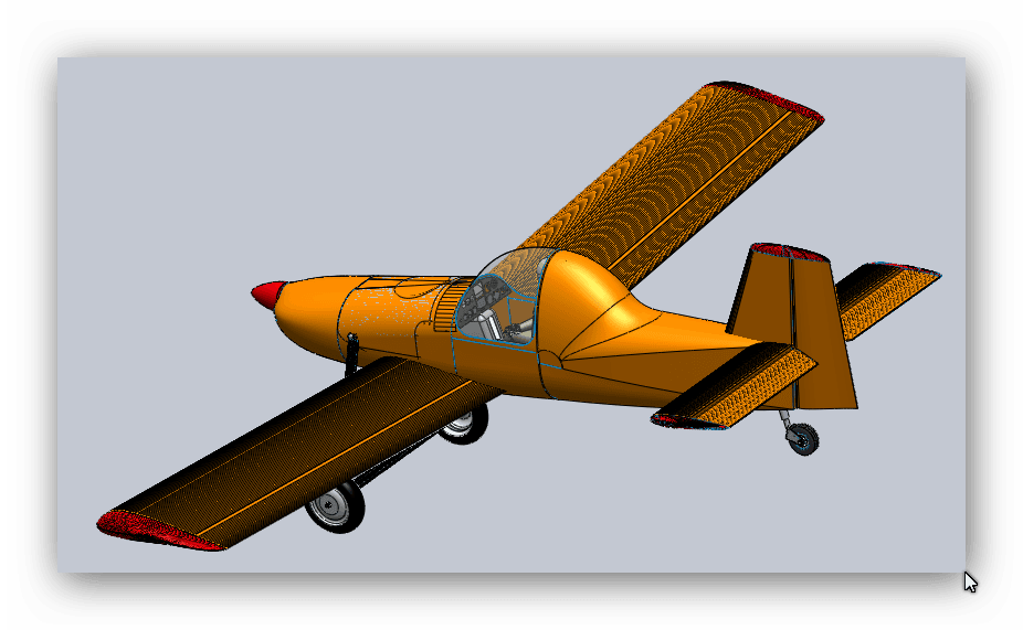

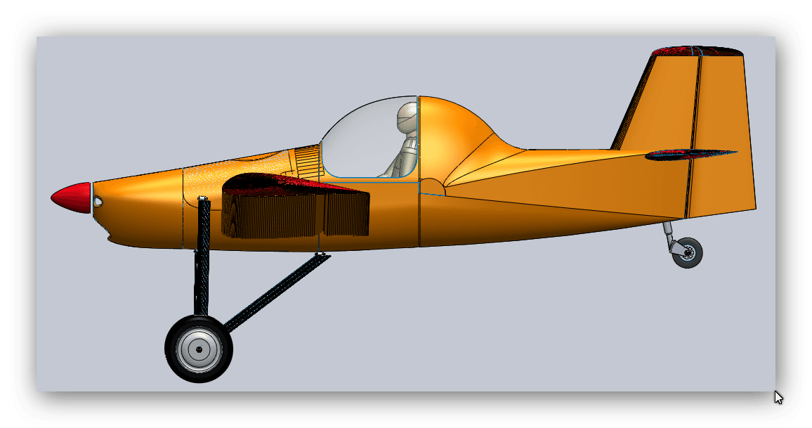

Вот ето идеалная схема агросамолета. Мое предложение идентично:

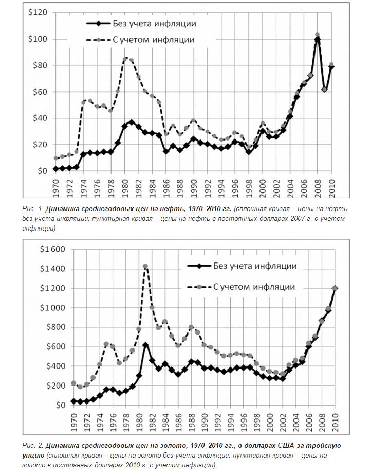

И так, по данным взятым из вот этой статьи:
http://voprosik.net/vliyanie-frs-v-20-veke/
можно сделать вывод о росте цен с 80 по 10 год в районе 2,3 раза, для чистоты (на дворе 15 год) взял увеличение цен в 2,5.

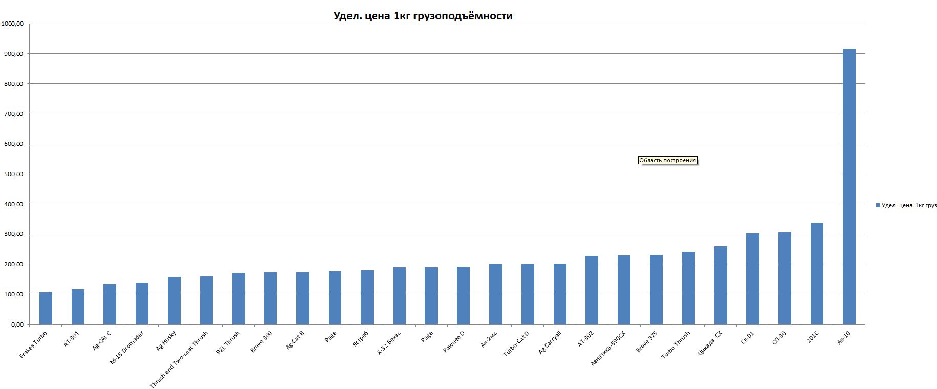

Вот что получилось по цене vs грузоподъёмность, так сказать более приближенная реальность.
