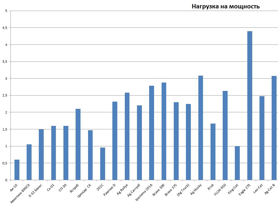

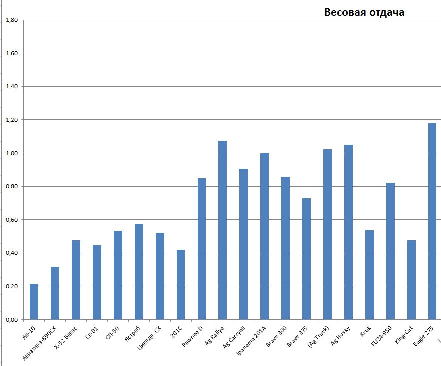

Рассматривая, весовые категории, интересно посмотреть на ближайших по грузоподъёмности вражеские машины. Для этого я отсортировал типы по грузоподъёмности. Первая диаграмма N vs Gl.
    54,2 КБ · Просмотры: 114

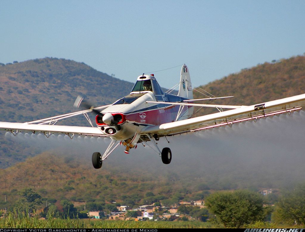

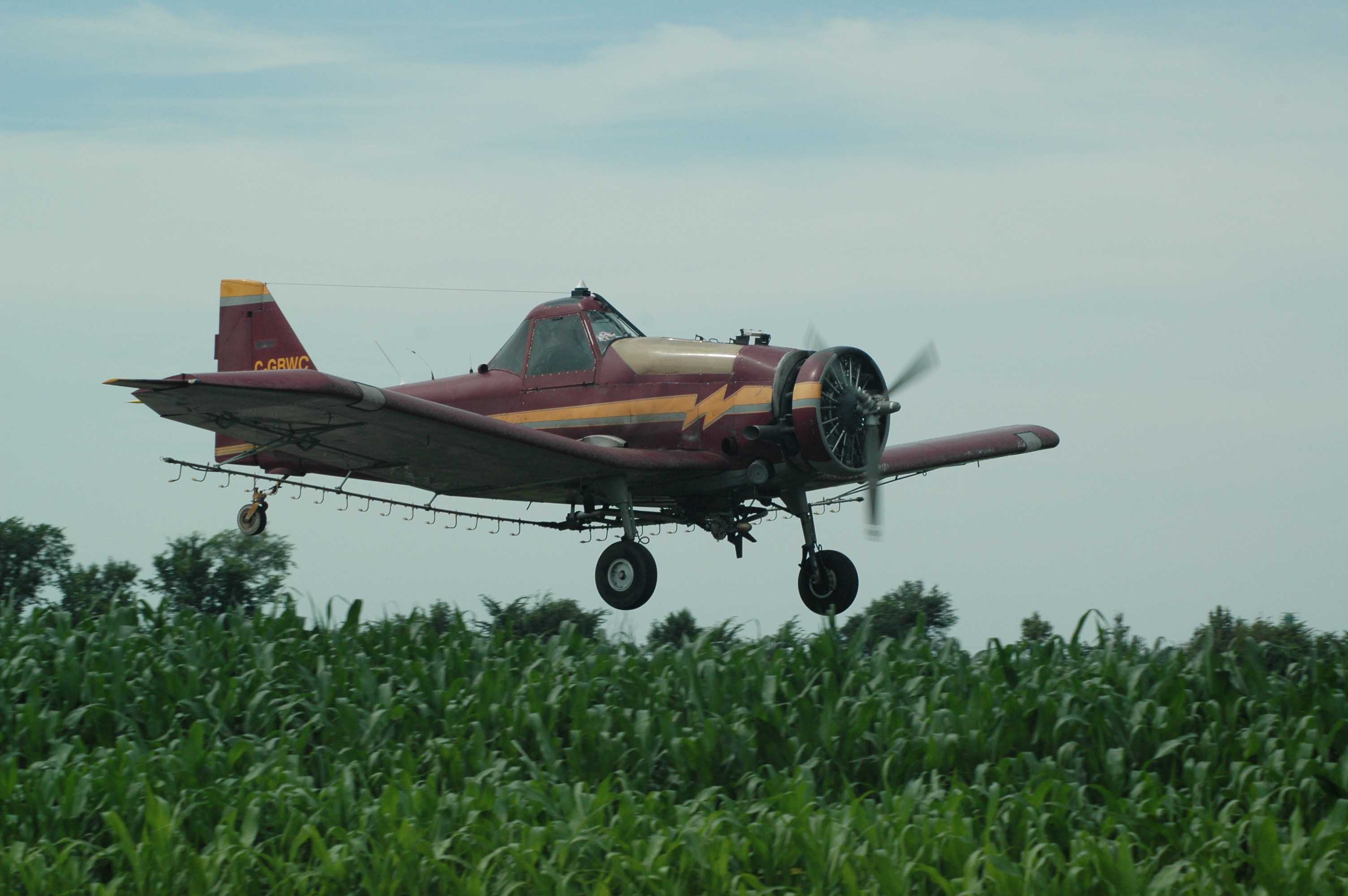

Я не знаю что за аппарат 201С, но ближайший по грузоподъёмности к нашим козявкам Piper Pawnee D. Он возит 544 кг
    109 КБ · Просмотры: 163

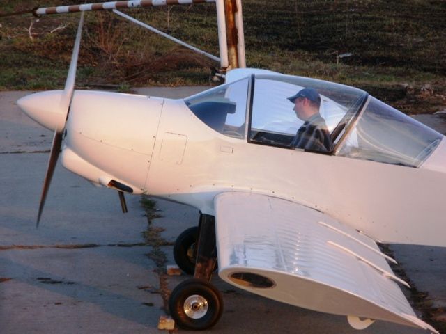

Прежде всего хорошее крыло с правильным профилем и большим удлинением, узкий фюзеляж. У самолета взлетная скорость меньше чем посадочная
Масса пустого самолета 430 кг? А меньше никак не получается. И Вы писали, что некоторые пилоты регистрируют Ястреб в категории СВС, каким образом, если 430 + 90 (вес пилота) уже 520 кг?
У нас сейчас цельно металлический самолет весит 320кг.
Ястреб первый весил 390кг. ; был один борт под 430 - это самый неудачный борт. Пластик сильно можно нагнать по весу. Мы поэтому постепенно переползли на металл.
Ну поставьте 700 взлетного и 230 химии. Думаю, сильно это не повлияет на точность исследования.
    44,9 КБ · Просмотры: 129
На диаграмме наблюдается некоторый рост показателей с ростом перевозимого химиката, интересно мнение конструкторов относительно данного момента. Возможно это как-то связано с размерами, ну как правило Рейнольдсом? На пике бугорка Piper PA-36-300 Brave 300, возит 862 кг с мотором 300л.с.
Ок. Я осреднил пустой 400 максимальный 720 нагрузка 230. Следущий график весовое совершениство, сортировка от маленьких к большим.
    50,5 КБ · Просмотры: 118

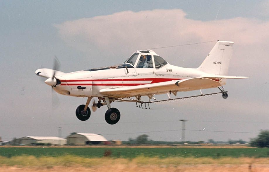

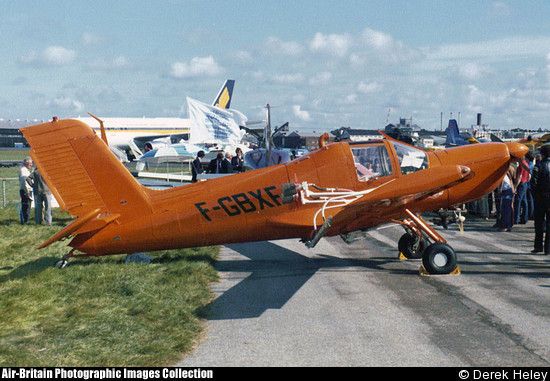

Тут в ближайших к нашим по грузоподъёмности особо выделяется, я так понимаю, Socata Rallye MS.235CA. Весьма редкий зверь, таскает 606 кг  с мотором 235 сил. Пустой 564кило.

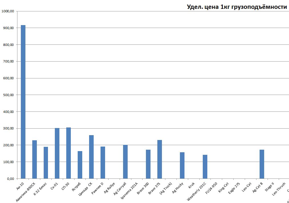

Ну и третья по цене. Ничего необычного, Пайпер чуть дороже Бекаса. Weatherly 201 C относительно не дорогой самолёт.
    47,3 КБ · Просмотры: 112
Я бы хотел вот какой момент обсудить. У нас есть выборка данных. Можно определить лидера для каждой компоновки, ну или для начала многими любимого не подкосного низкоплана, в каждой из отцениваемых удельных характеристик. Зная желаемый вес нагрузки и удельную величину получим некоторые интересные циферки непревзойдённого самолёта. Ну и на оборот зная, какой валяется в гараже мотор узнать скока с него можно выжать, при условии грамотного проектирования и изготовления. Интересен такой ход, а то голосование вяло идёт и я планирую растянуть до понедельника, дабы охватить большее количество респондентов, а болтать о чём-то надо ;D? Кстати появился голос за 450 кило в самолёте, но по прежнему мелкие впереди.

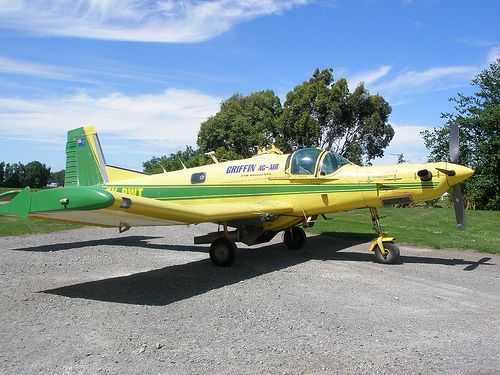

И так в категории просто низкопланы, лидером является
новозеландский Cresco
http://www.reaa.ru/cgi-bin/yabb/YaBB.pl?num=1295372570/1142#1142
Его сбрасываемая нагрузка на мощность составляет 3,03 килограмма на лошадинную силу. Для многих, кто горячё желает таскать 180 кг, потребуется мотор в 59,41 л.с при условии что его самолёт будет аэродинамически и по весу совершенней этого:

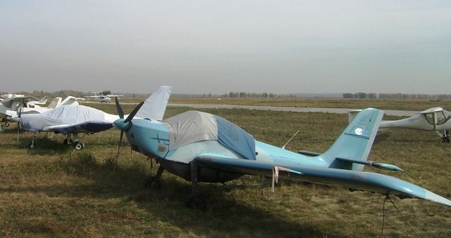

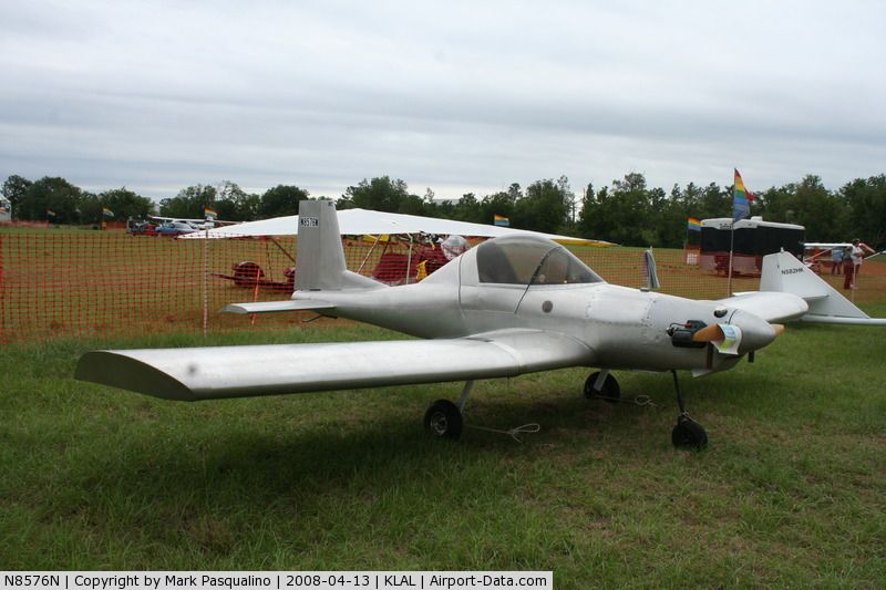

Применительно к карапузам, как мне кажется, очень близок по концепции к Cresco Hummel UltraCruiser. Только размерами должен подрасти, ну и 60 кобыл ТВД, где-то поискать прийдёться 🙂
    66 КБ · Просмотры: 160
Вот это правильно. Для каждой схемы из статистики можно сделать зависимости полезной нагрузки на единицу мощности, нагрузку на крыло, взлетный вес на мощность, полезная нагрузка на взлетный вес. Тогда все очень просто - берем эти 180кг и 100л.с. получаем для каждой схемы основный параметры самолета - мощность, вес пустого, взлетный вес, площадь крыла. А там уж и до общего вида недалеко. Кстати, на примере Скреско уже видно что низкоплан действительно может летать с 180л на 582 моторе. У нас Кречет первый сезон отхимичил на Ротакс 80л.с. и при этом таскал  160-180л.

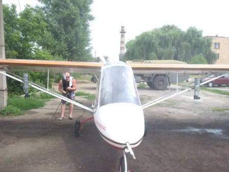

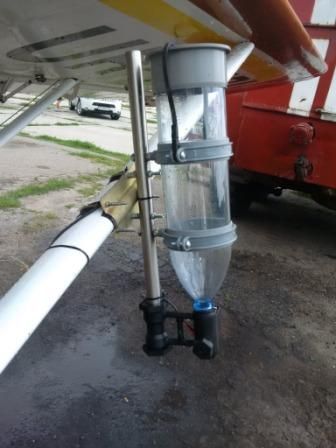

И что ей там делать?
    24,7 КБ · Просмотры: 110
    23,5 КБ · Просмотры: 106
