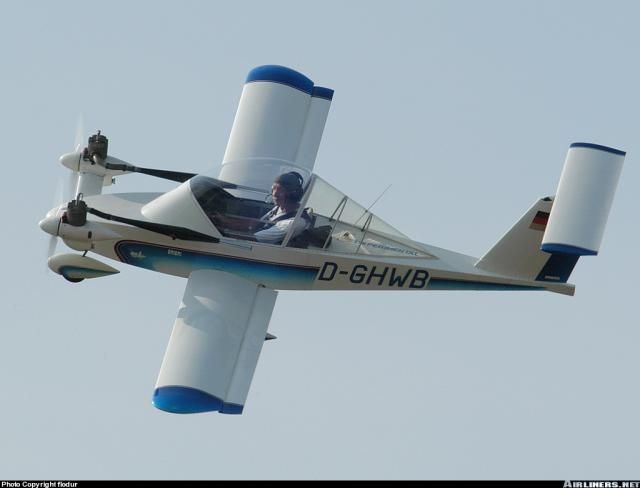

Может на Кри-Кри аппаратуру поставить? Представляете себе такого монстра, слегка увеличенного с двумя 582?
    18,5 КБ · Просмотры: 84
А чего его представлять? Уже был такой в Киеве. Обзор ограниченный, летать страшновато.

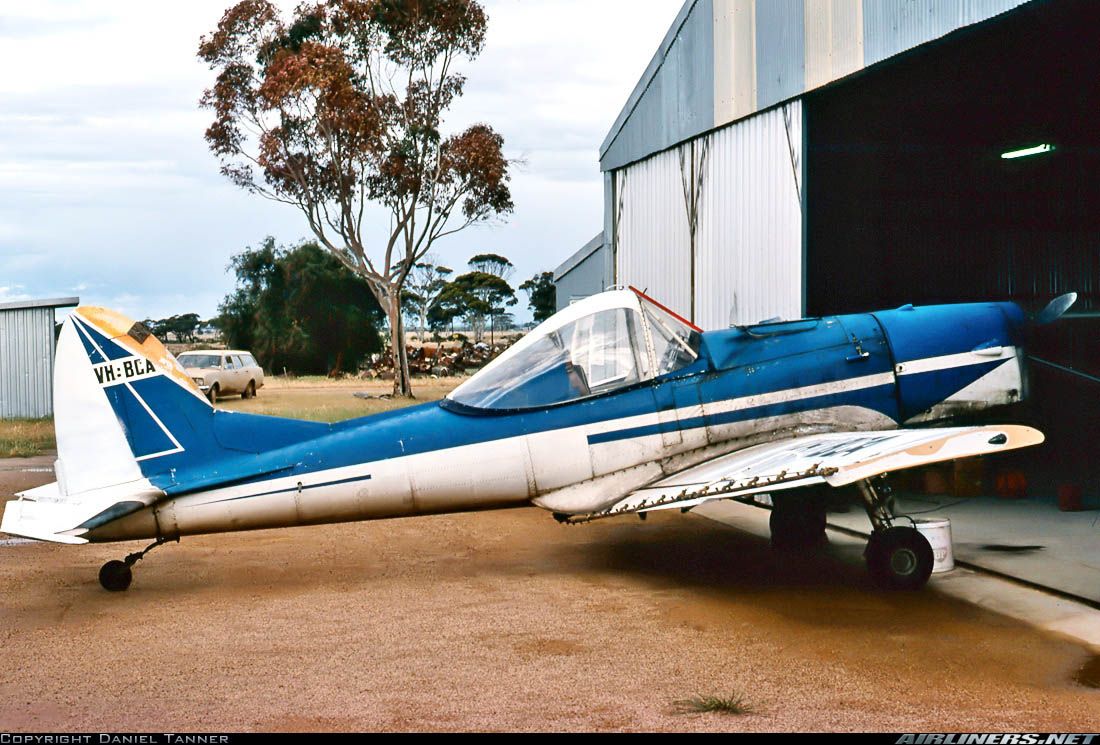

Если рассматривать категорию 270 кило. То по 270/2,87(Ра36)=94 л.с. Очень легко и не принуждённо можно летать с такой нагрузкой с 912. Кстати если рассматривать трансформацию из учебного в химик, то для этого очевидно больше всего подходят самолёты с тандемной посадкой пилотов, когда вместо переднего ставится бак. Немного интриги, что за лайнер?
    155,5 КБ · Просмотры: 111
Судя по мотору это что-то английское.  Ну не Райан же?
270 - можно, но желательно вычесть из них массу пилота.
Судя по оперению - британец, судя по пейзажу - австралиец.
Вообще очень интересные примеры совершенно непредсказуемых самолетов на химии. Оказывается, и там тоже химичит все.

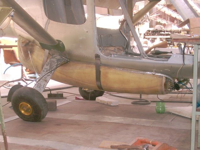

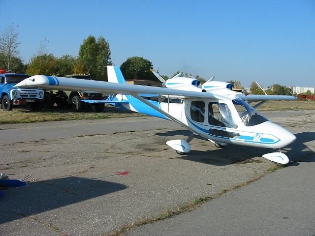

У нас в Самаре такая же ситуация. Вот например, прекрасный 3-местный самолет М-12. Касатик.
    55,5 КБ · Просмотры: 81
Он же с химбаком на 200л.
    48,9 КБ · Просмотры: 117

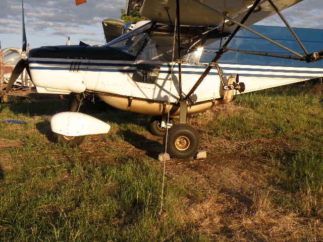

В самарской области бекаса нет ни одного. Сп-30 появился один в прошлом году. Его сразу доработали. Поставили обтекаемый бак от Авиаспектра.
    63,8 КБ · Просмотры: 119
