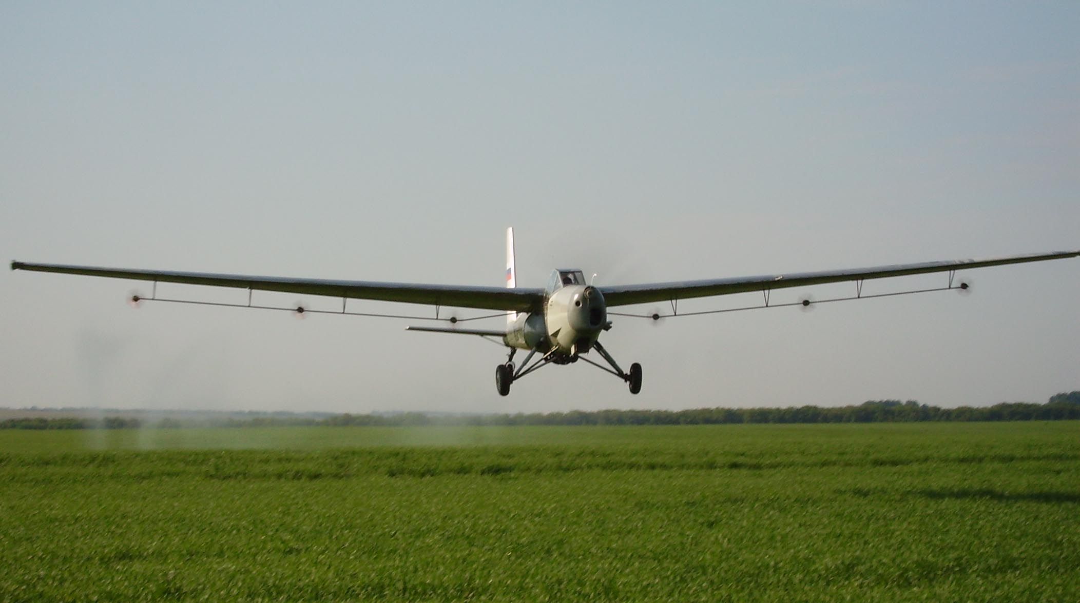

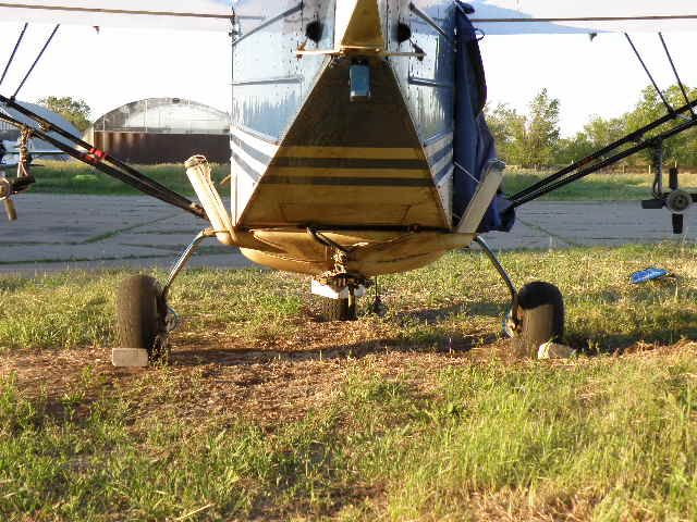

вид ссзади.
    68,4 КБ · Просмотры: 94

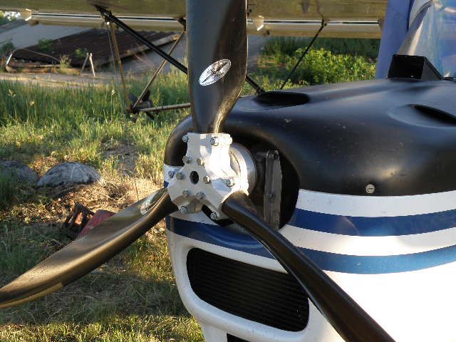

так же винт Авиаспектр.
Самолет сразу залетал гораздо лучше.
    56,5 КБ · Просмотры: 90

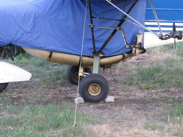

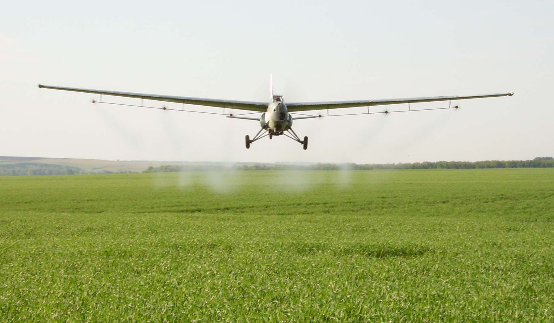

Вот с этим винтом и химбаком самолет летит с массой химиката 165кг на скорости 110 и оборотах 4800.
То есть даже небольшие аэродинамические улучшения дают результат, а что уж удивляться если сделать нормальный классический самолет.

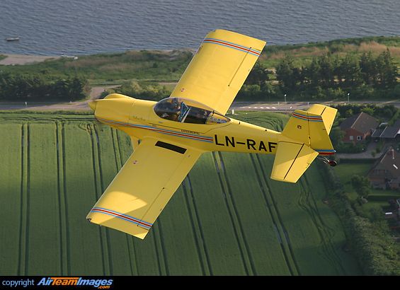

Если уж говорить о переделке самолетов в химики, то в обсуждаемой весовой категории с нагрузкой в 270 кило. Интересна во эта птичка RV-4. Размах нарастить и вперёд. Хотя на мой взгляд, тяжеловат, возможно подкосное крыло ?
    42,3 КБ · Просмотры: 96
Обратили внимание, насколько отдача Спреймастера скромнее при изменении размерности? Там уже всего 200 кг!

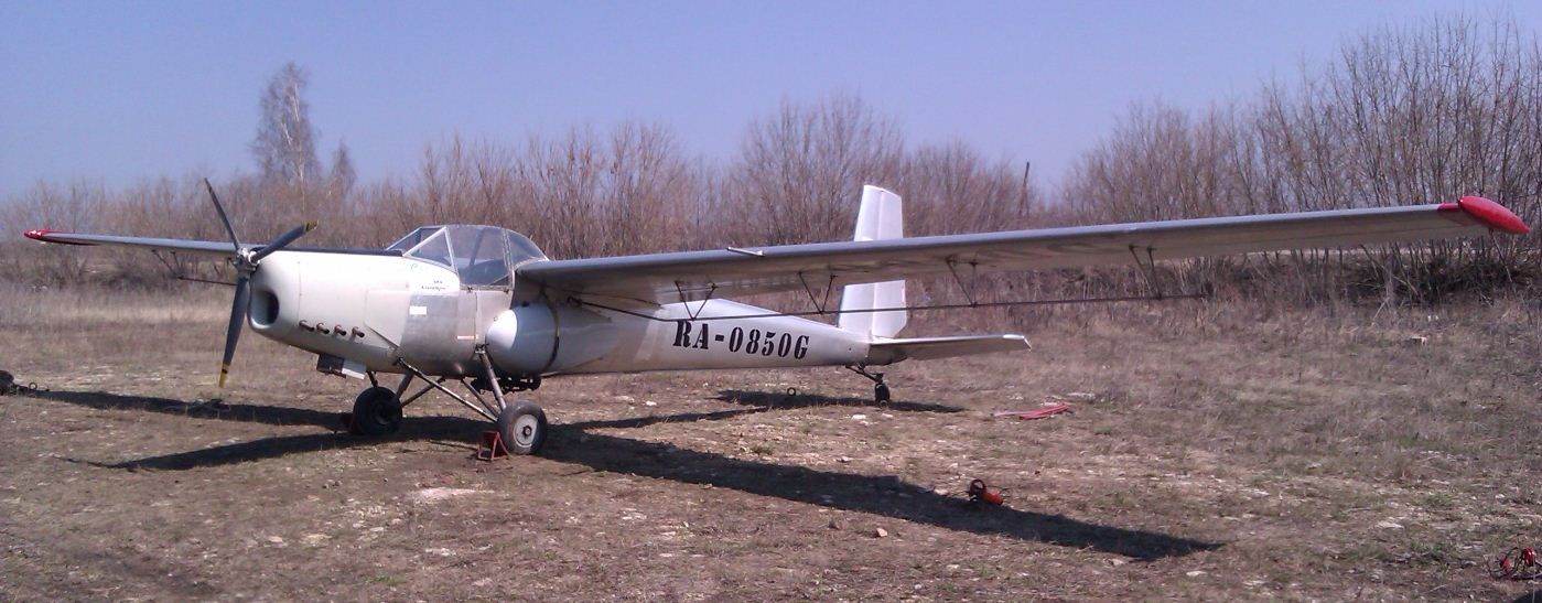

Высокоплан. Максимальный взлетный вес 750 кг (очень легкое ВС), ограничиваем из-за эксплуатационной перегрузке 3,1. Двигатель М-332, винт ВК-11 (фиксированный), т.е. снимаемая мощность порядка 100 л.с. делаем сами - себестоимость порядка 1,5 млн. емкость химбаков 150 литров, заливаем 125. Преимуществом наших самолетов считаю: высокое аэродинамическое качество (с навешенной химаппаратурой - порядка 14, без оборудования -18-20), хорошая тяговооруженность, используемый бензин 92, не убиваемый двигатель, захват 30 метров. Недостатками: перетяжеленная конструкция (используем готовые части от других ВС (аммортизаторы шасси от МИ-2, колеса шасси от В-35 или Як-52 и т.д.) При грамотном подходе думаю килограмм 30-40 можно "снять" с конструкции. В основном работаем с нормой 5л/га и немного 10 л/га.
