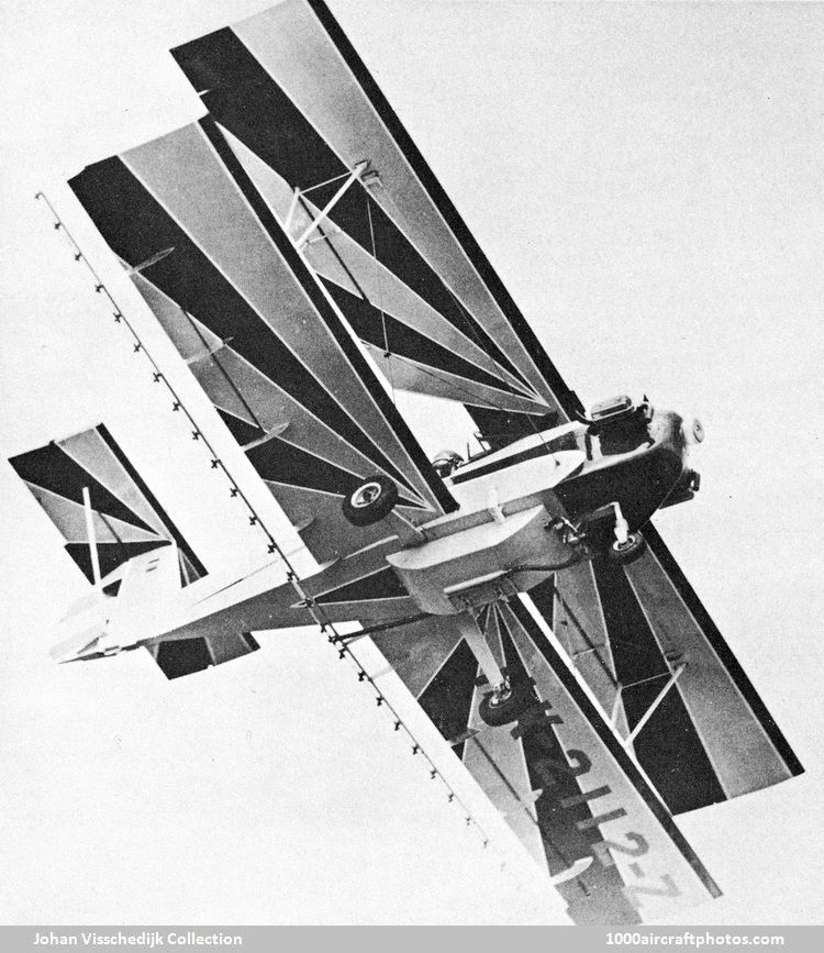

Что касается 912 мотора. 100 силы умножаем на 2.87 (уд. нагрузку Pa-36-300, с ПД) и получаем 287кг. Так что всё в наших руках.
Так для сравнения, если это будет биплан аля Ag-Cat C, то реально добиться грузоподъемности 100х3.6=360кг, а это уже следующая категория.
Поговорим о самолётах потяжелее. Вот Ан-2 на карбон перешёл, Пипер Куб, 787, может По-2 из карбона построить? :🙂

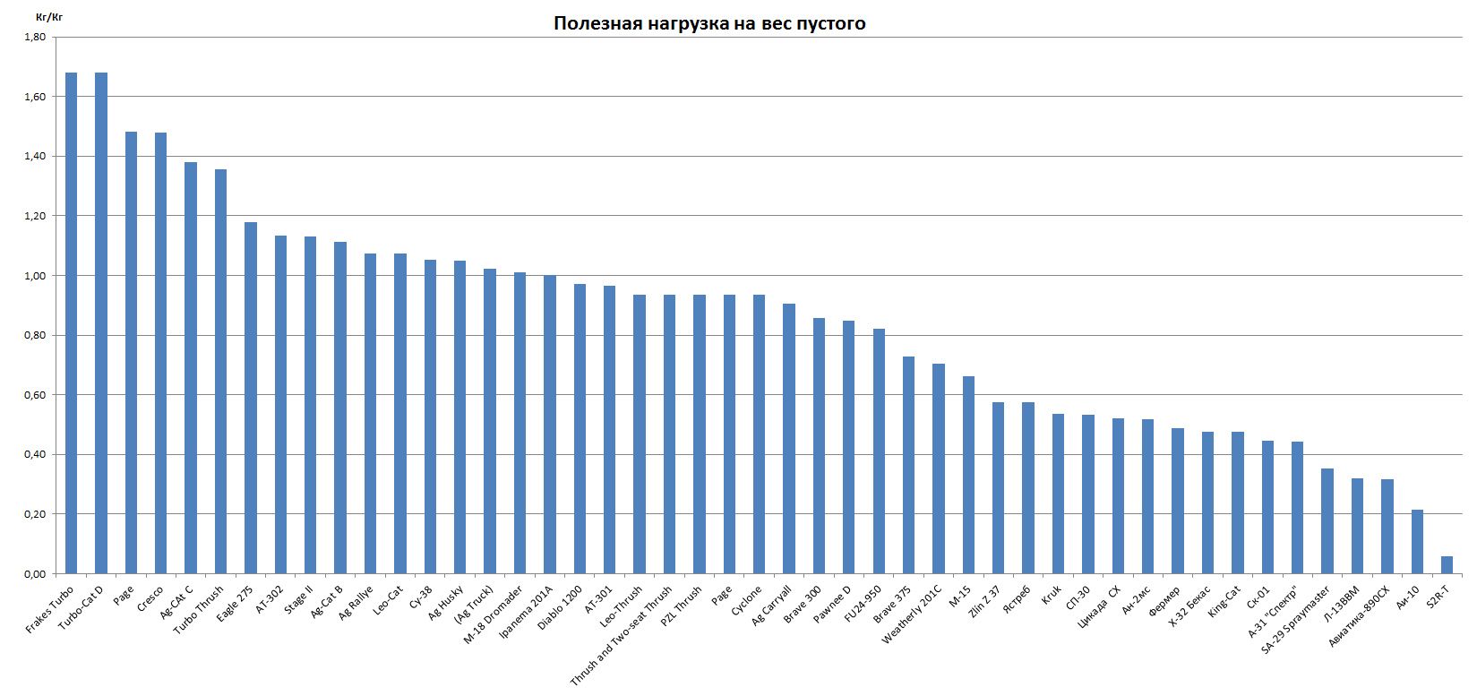

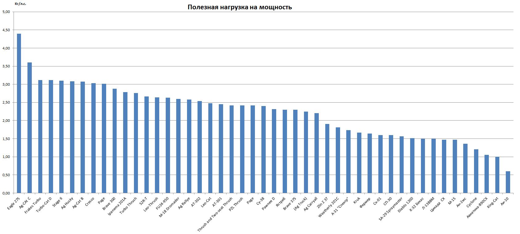

Как я и обещал, добавил в таблицу несколко интересных типов для сравнения, это Спреймастер, Чмелак, Фермер, А-31 Спектр, Су-38, Бланик Л13ВВМ.
По ценам график не даю, потому что добавленные бесценны  ;D
    108,1 КБ · Просмотры: 81
    109,9 КБ · Просмотры: 85

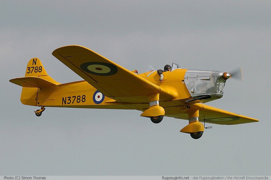

Чуть более крупные "Я бы в химики пошёл, пусть меня научат", музейные экспонаты, но всё равно интересно.
Англичане
    184,4 КБ · Просмотры: 95
    56,4 КБ · Просмотры: 90

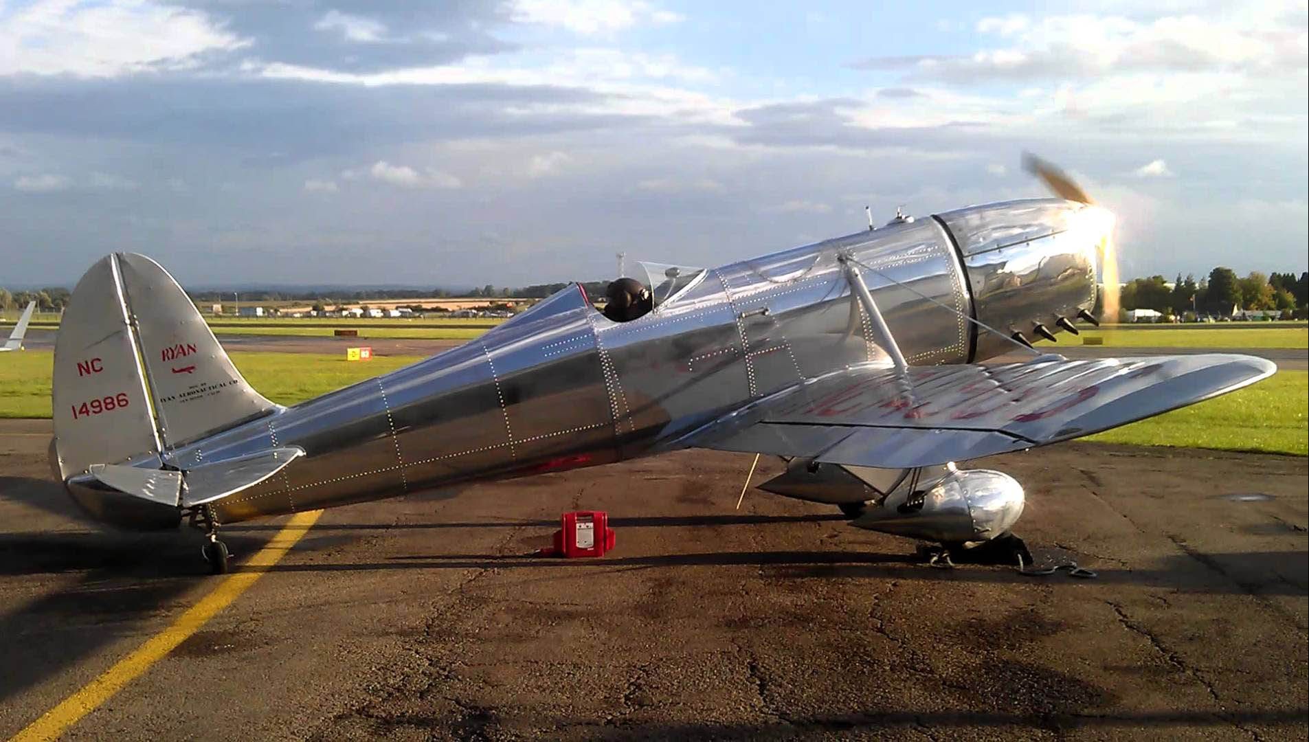

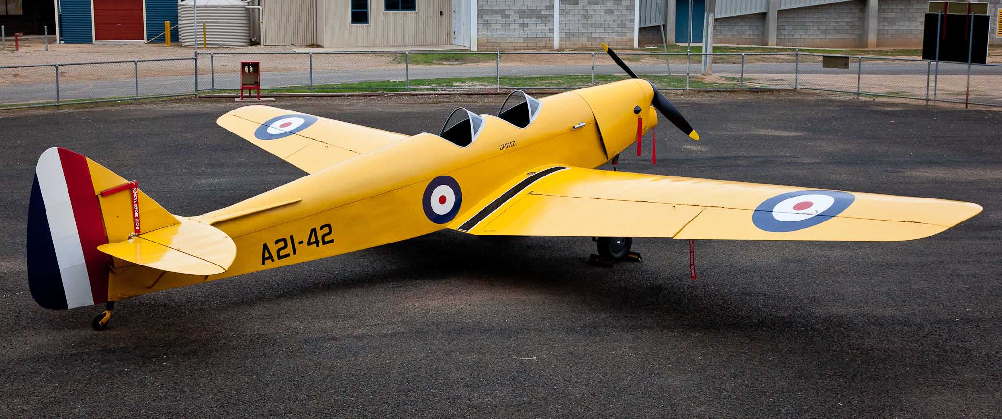

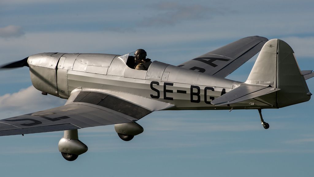

амер и немец, видимо на пути к прерождению  ;D
    217,2 КБ · Просмотры: 130
    50,5 КБ · Просмотры: 96

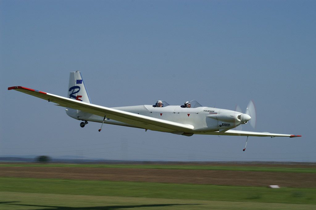

Бланик говорите  🙂? Передний пассажир ещё не знает, что он ниже головы - уже химбак!
    43,5 КБ · Просмотры: 86

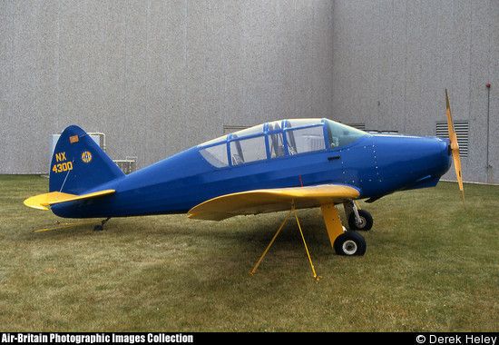

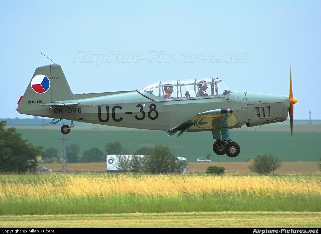

Ну и на закуску, переделкка Чипмунка задела 🙂
    48,2 КБ · Просмотры: 120
    90,5 КБ · Просмотры: 90
Мы такой вариант тоже рассматривали.
Пилот сидит в химбаке.
Там такие резиновые штаны, он в них залезает и смотрит на приборы через специальный  иллюминатор. !-) Преимущества - иделаьная развесовка и идеальная защита пилота при столкновении - жидкость гасит всю перегрузку. !-)

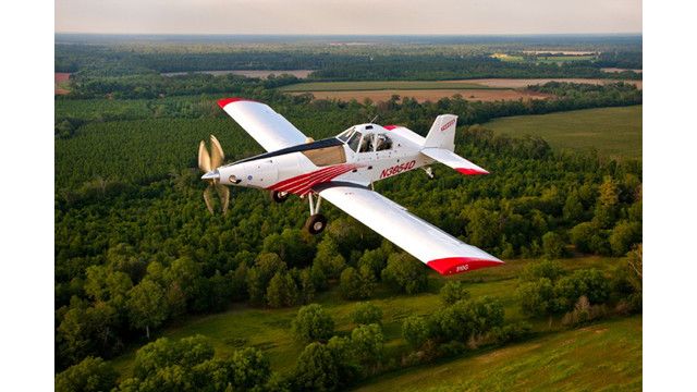

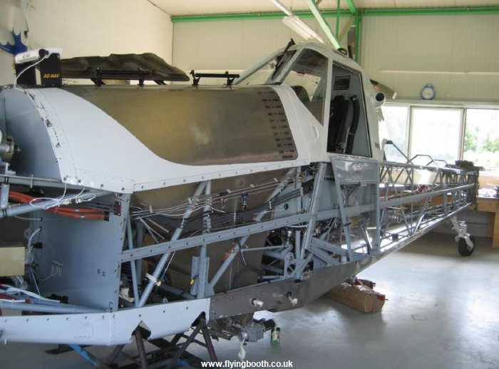

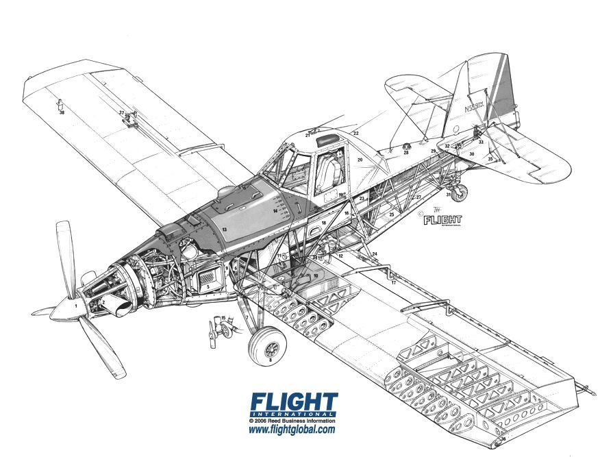

А это самолёты как: РА-25, С-188, Thrush, Airtractor и др.
Не нужны вам загрузки в 600-1000 литров? Сделайте поменьше самолёт. Но он должен быть специальным для химработ и ВСЁ!
    34,2 КБ · Просмотры: 125
    36,3 КБ · Просмотры: 126
    93,4 КБ · Просмотры: 95

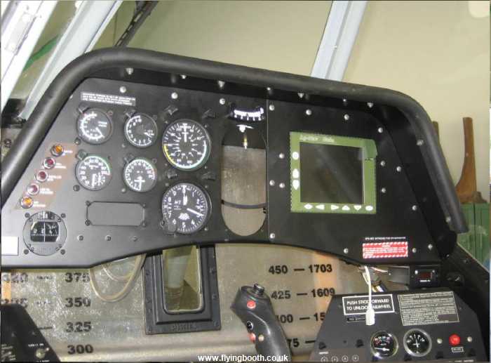

А Вы сделайте график СЕРТИФИЦИРОВАНЫХ самолётов. А то у нас уже почти каждый день  ЛА бьются, и не только РАБОЧИЕ "лошади".

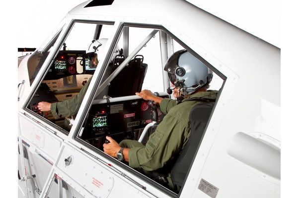

    45,7 КБ · Просмотры: 89
    43,7 КБ · Просмотры: 81
