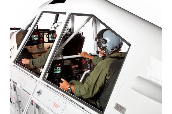

А теперь посмотрите на безопасность! Фюэеляж ДОЛЖЕН быть сварен из стальных труб. Как на гоночных машинах. Они переворачиваются и бьются на скорости 300км/ч, а пилот живой! А на сегодняшней катастрофе, самолёт почти целый, а кабины НЕТ!

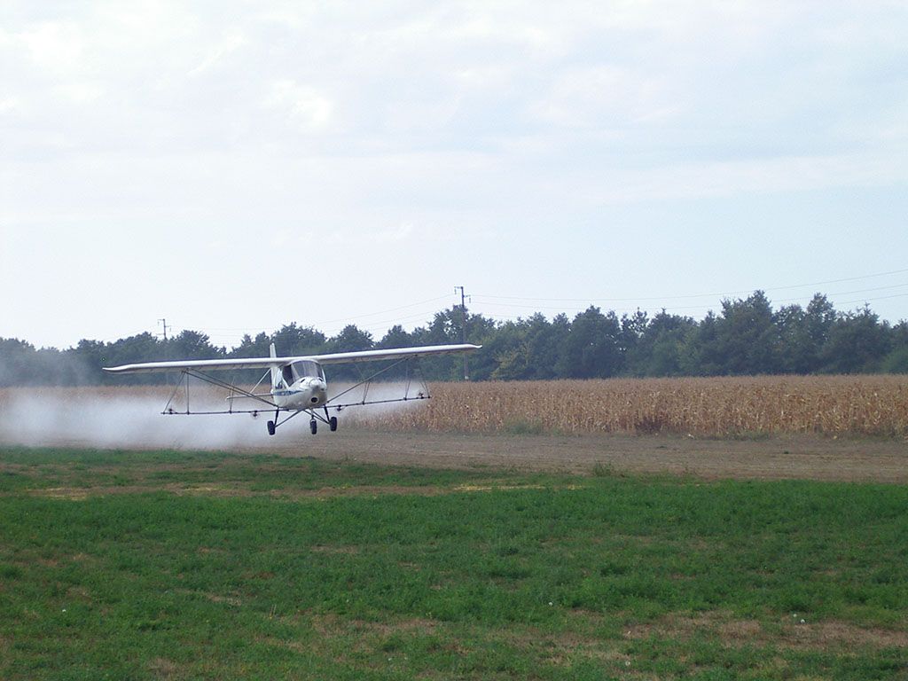

Покажите шлеф за Вашей Авиатикой и укажите получаемый захват.
Шлейф Авиатики не могу вам показат к сожалению - украли мне компютер и весь фото- и видеоархив пропал. Могу показать шлейф Икаруса - он аналогичен. Максимальная ширина захвата (многократно замеряли с водочувствительные бумажки покуплены с Micronair-a) 26 м. Еффективный захват - 22 м, так как свыше его интенсивност покрытия начала уменьшатся.

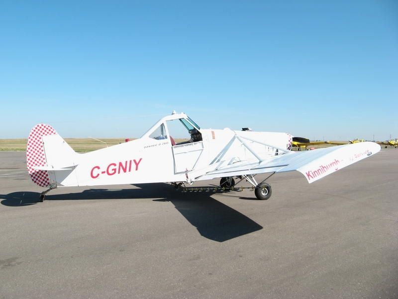

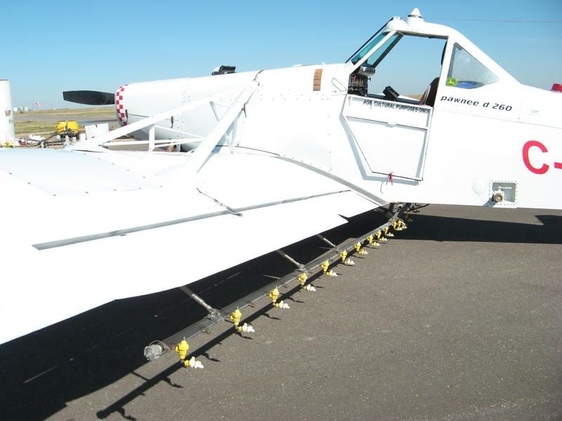

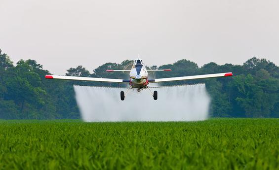

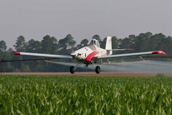

идеальным химикам, никто еще не затронул тот аспект - апаратура, ей компоновки и т.д. А самолет-химик не надо только летить хорошо. Он должен дасть качество.
А качество - это равномерное распыление. Никаких 4-6 "вертушек", а правильно расположеные штанги со множеством распылетелей/форсунок!
И летают они весь день, благодаря плотному распылению, низкоплану и отсутствия завихрений.

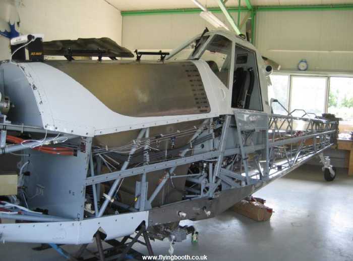

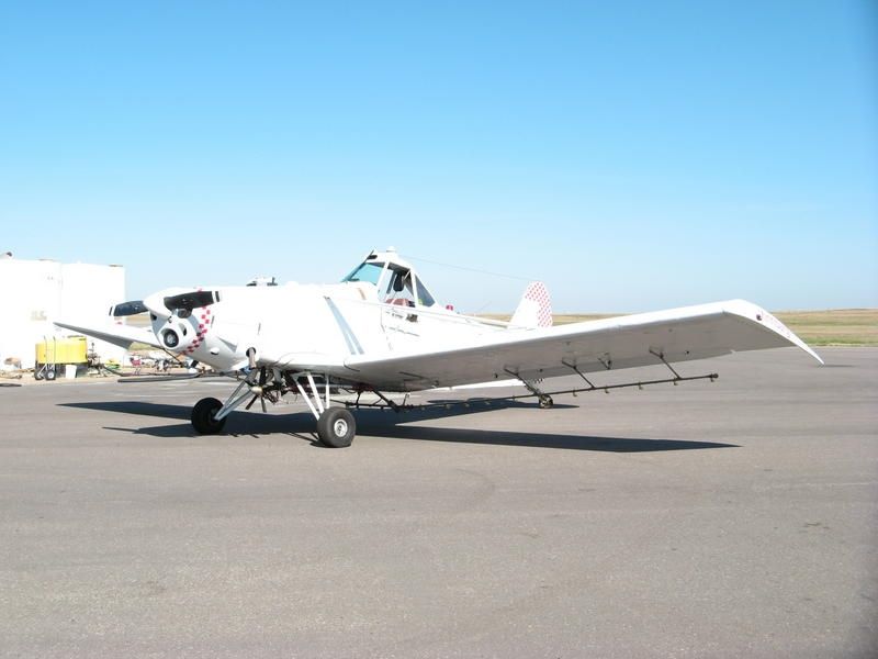

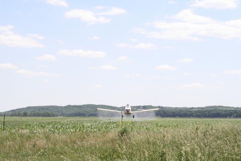

Ето истина. Дополню что каркас кабина Дромадера например усилена и выдерживает перегрузка 40g. Ето сделано только для безопсности пилота.
Низкоплан ещё " прижимает "шлейф" к земле! Главное правильно расположить штанги. А не так, с болды 😎.
Можно полюбопытствовать с какими расходами рабочей жидкости и шириной захвата работают данные аппараты?

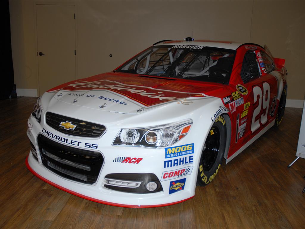

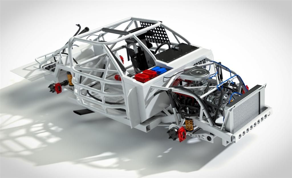

Сейчас на ветке обсуждаем размерность требуемую для россиской хим авиации!
О выборе конструктивной схемы мы ещё поговорим, что Вы такой нетерперливый? Не нужно считать нас идиотами, как будто мы не знаем как сделаны большинство американских химиков. А это специально для Вас, чтоб Вы знали из чего строят гоночные машины и как они разрушаются.
Зная скорость, секундный расход, ширину захвата не трудно расчитать, кило химиката на гектар. Не завалялась ли, где нибудь, формула? Интересно сколько метров пролетит скажем Икарус с нормой в  40-50 кг/га?
Идиотом я лично Вас не считаю. Но и не надо из меня делать дурака. Я говорю по теме. Я лично Вас не знаю, может Вы отличный конструктор и пилот. Я просто высказываю моё личное мнение. Если Вам оно не нравится, то это Ваша проблема.
Я говорил о конструкции гоночных машин серии "NASCAR", а не "ФОРМУЛЫ 1".
Это две разные виды автогонок и в первой скорости постояные(около 300км/ч) и аварии случаются намного чаще!
