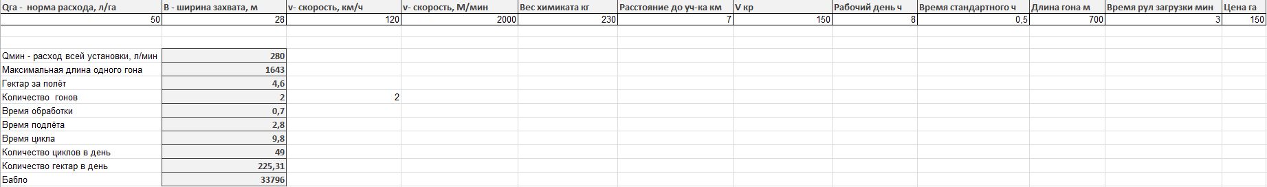

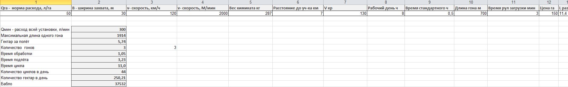

Забил формулу в эксель, вот как будет выглядеть производительность Ястреба с загрузкой 230кг при норме внесения 50 кг/га.
Обсуждаем цифры (давно на химии не летал, не судите строго), и корректируем.

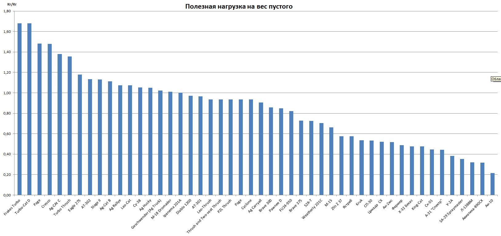

Можно провести анализ для всех типов, но для этого надо знать отношение размаха к эфективной ширине захвата.

Повторю вопрос к опытным пилотам с какой размерности самолёта (грузоподъёмности) можно начинать работать с расходами 40-50 л/га?
Мое скромное мнение: Приложимость есть у двух размерности самолета. Первая - работающая на УМО с максимальный расход 15 л/га. Товароносимость ей нет надобности быть свыше 150 кг. И вторая размерность самолета направлена в основном на сыпучим материалам с товароносимости 1500-2000 кг. Последняя может покрыть нормы расхода свыше 15 л/га до 500 кг/га и более. Конвенциональное (крупнокапельное) опрыскивание может полностю быть заменено на УМО как более ефективное и дающее гораздо более высокое качество, за исключением некоторые случаи на внесения жидкие удобрения. Таким образом опрыскивания с нормами 15 - 100 кг/га бъдеть редкость и отпадает надобность создавания размерность ефективная для етих расходах.

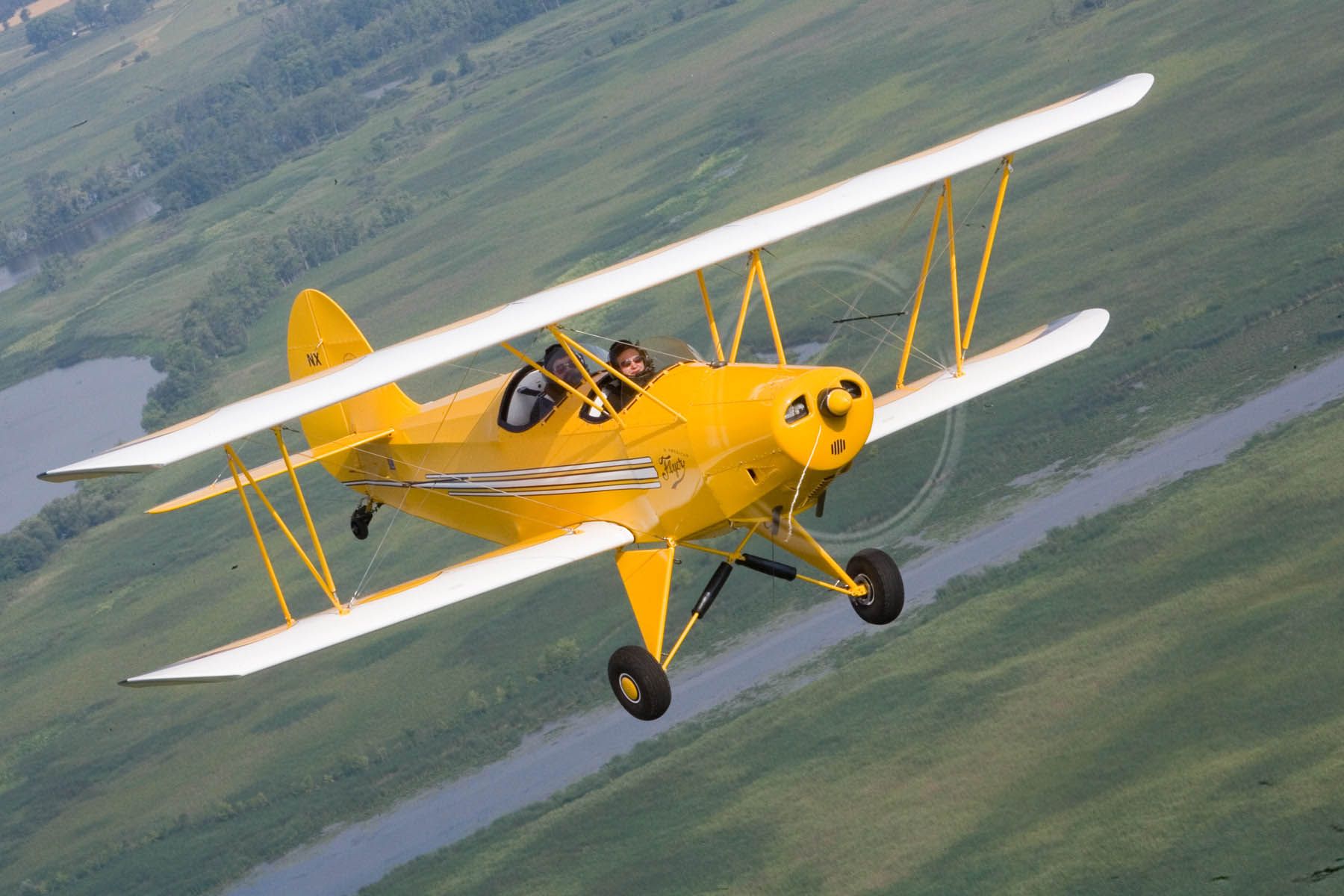

Кстатирассматривая универсальность и возмозность обучить, глупо было бы не всомнить машины бипланы с тандемной посадкой.
А они уже делаются, только на заказ!(правда не только для биплана)

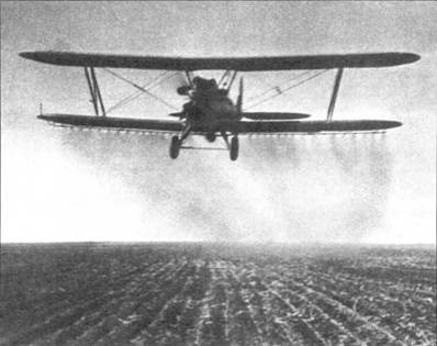

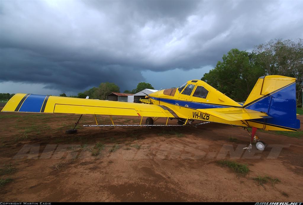

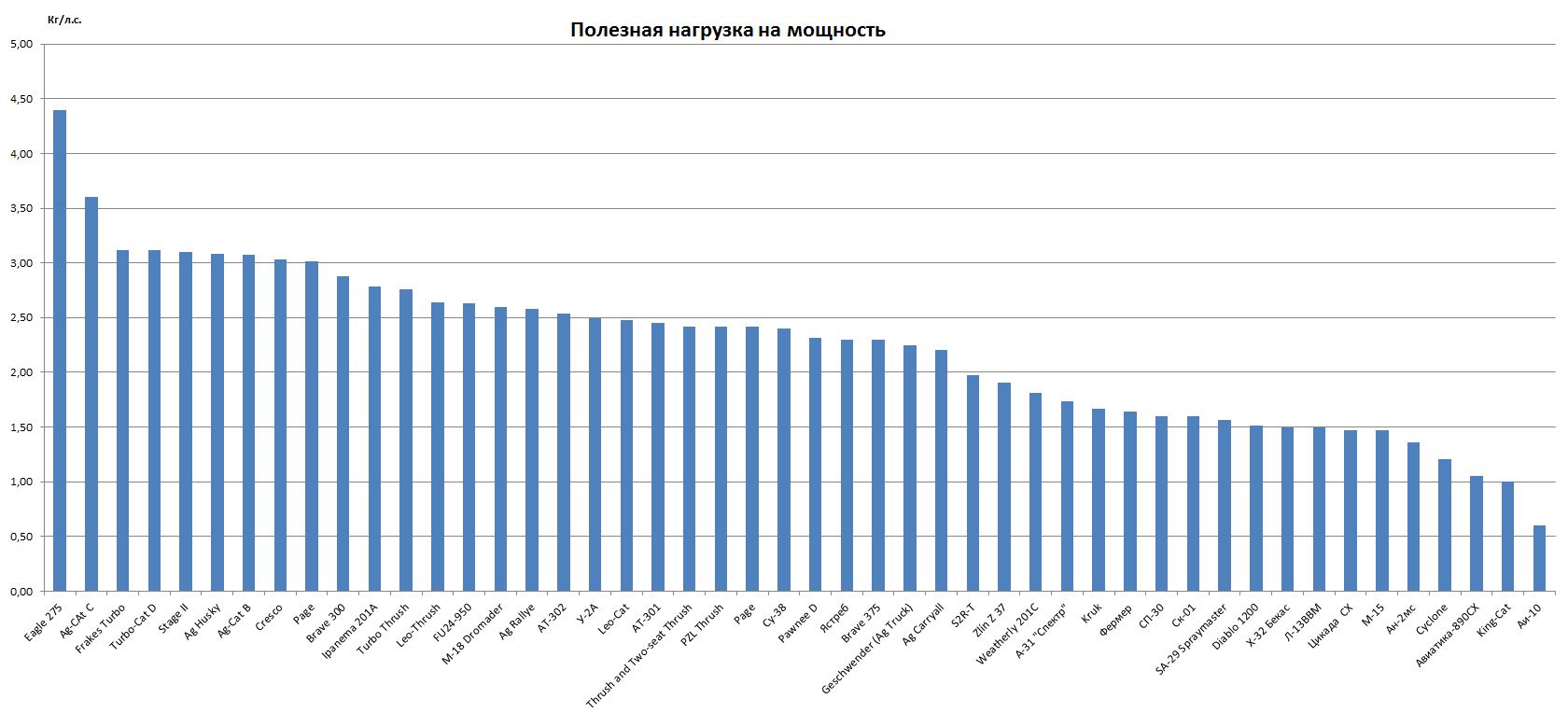

Делались и не только на заказ! Построили 9000 штук. Легендарный кукурузник У-2А попал на диаграмму для сравнения. Он уделывает по нагрузке на мощность, таких именитых американских спецов как AT-301 и Pawnee D, в этом вопросе он эфективней супер современного Су-38!
Правда весовая культура не на высоте, да и какая культура может быль у посылочного ящика. В своё время на нём делалось до 125 вылетов в день! Имел химбак на 287 литров, работал и сыпучими. Что интересно пилот сидел в передней кабине.

Вот как будет выглядеть производительность мистера По, в тех же условиях, при той же норме внесения. Хотите сравним с Ястребом по 1,5 литра на гектар?

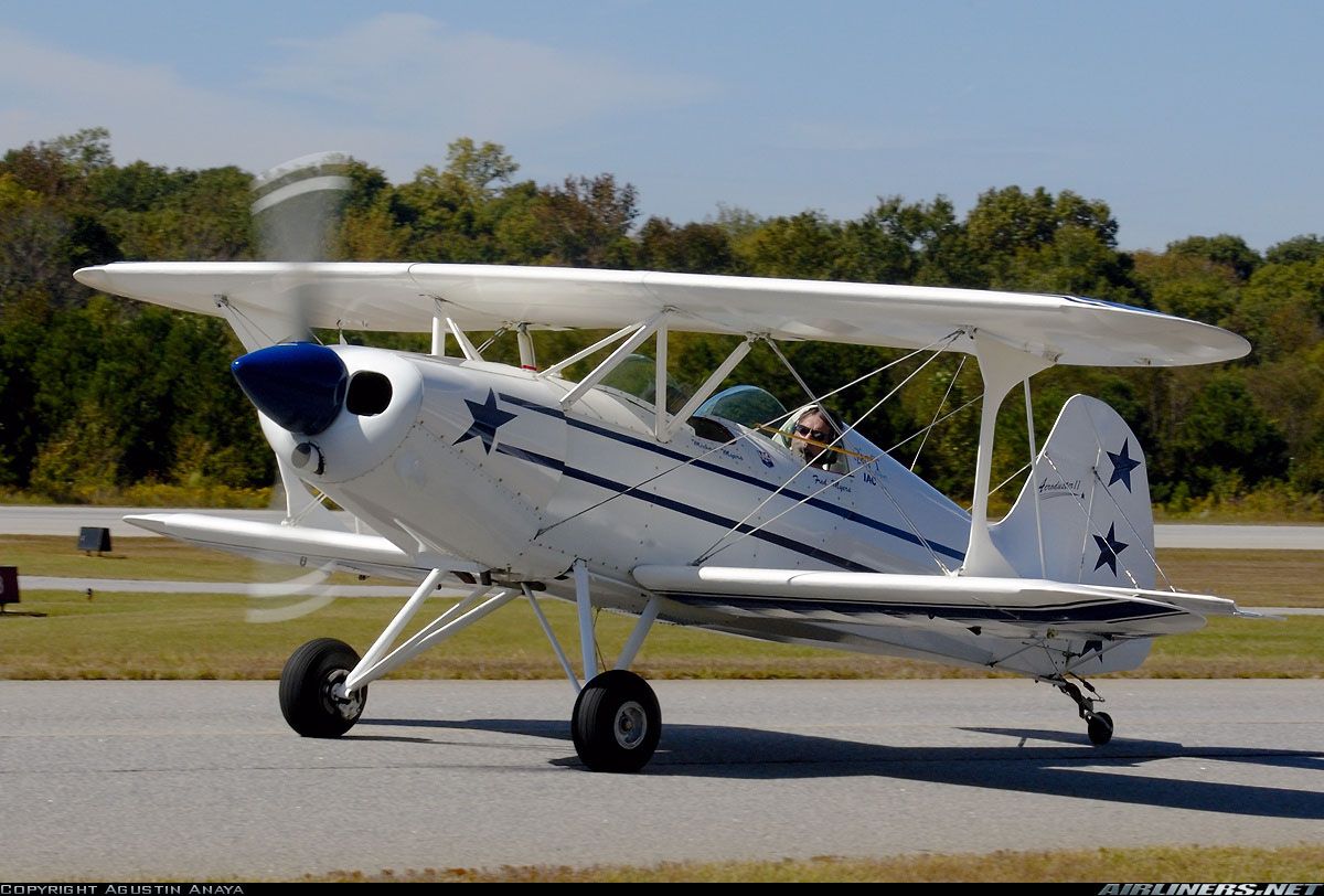

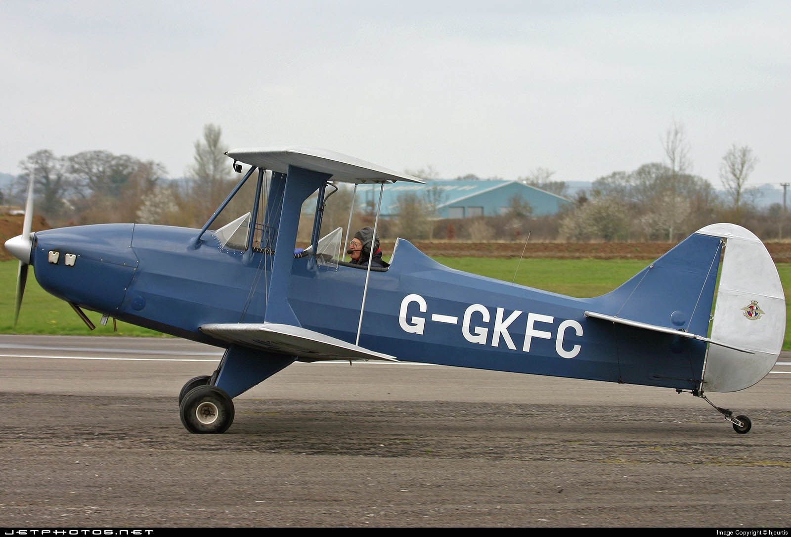

Несколькко братьев по крови супер химиков, которые готовы к переделке на битву за урожай.
    160,2 КБ · Просмотры: 102
    148,8 КБ · Просмотры: 100
    193,2 КБ · Просмотры: 95

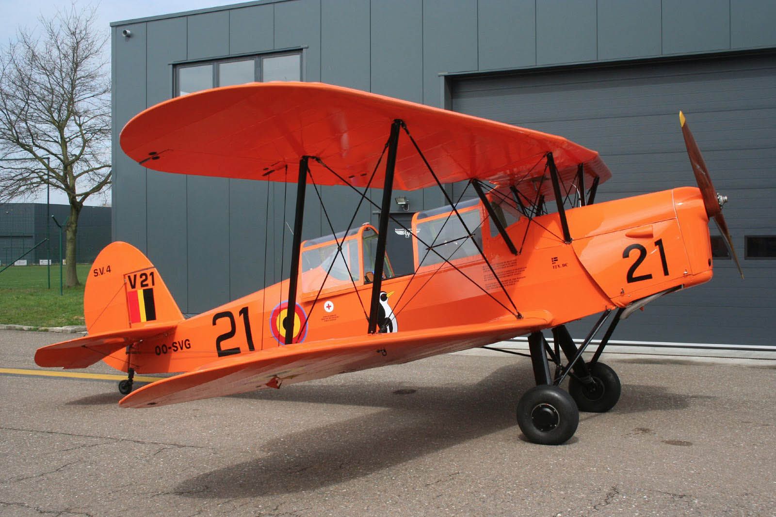

Музейный и не очень.
Для самолета такая норма непозволительная роскошь, ИМХУ. Я на колесах работаю от 20 л/га, а бочка на 600 л - результат очень даже. Если поднатужится 225 га в день и без самолета сделаю ;D
