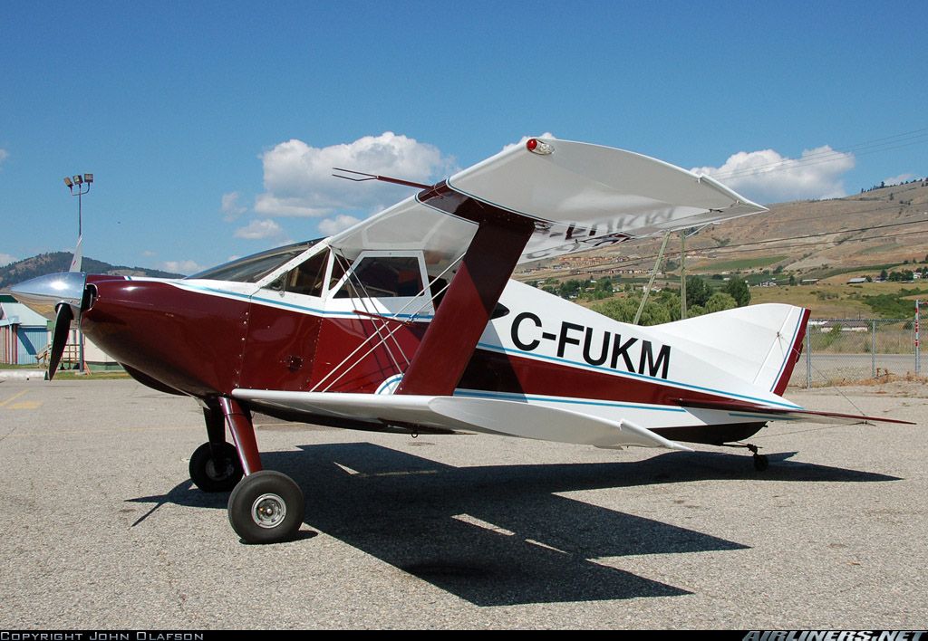

Ныне модный СП-30 - самолёт весьма технологичный. Представте себе вот этот самоль с крылом поразмашистей и чуть потолще, с нормальной деградацией коробки, голова пилота торчит над фезюляжем, бак под пятой точкой, и всё это с люминя аля 701  :🙂

Я такой и почти построил.только голова не торчит.а так и бак под пятой точкой,и фюзеляж круглый,и крыло побольше,и ферма из нержавейки,и РН 50х50,и стабилизатор симметричный.планер поднимал один с колесами с крыльями

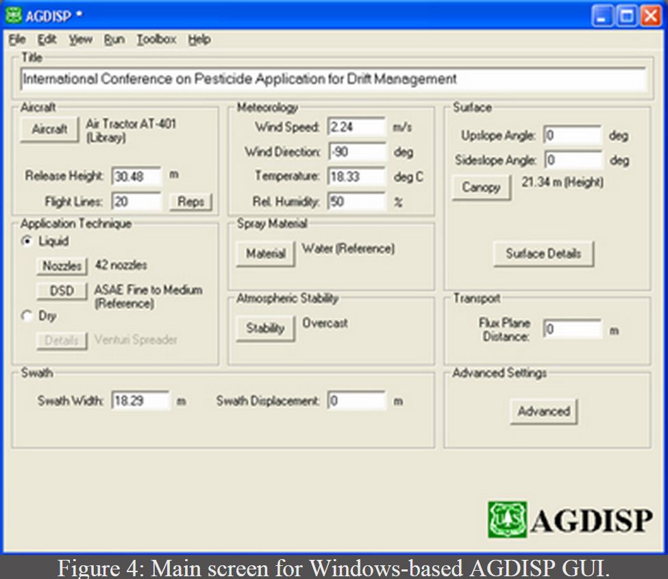

А вот что такое Swath width -      Optimized for COV = 0.3?
На сколько я понял это компьютерная модель, но методика яко бы подтверждена экспериментально.

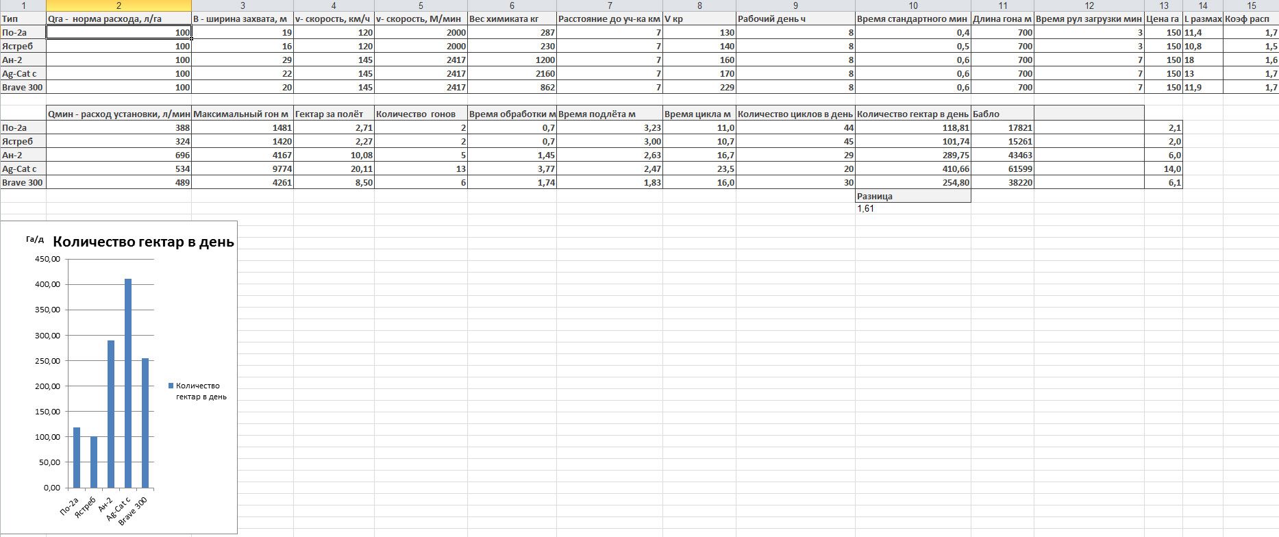

Система должна быть одна! В статье проверенная мат модель, но вот незадача для 100 лит/га. Это много для мелколётов. Вот скорректированные под эту норму таблица

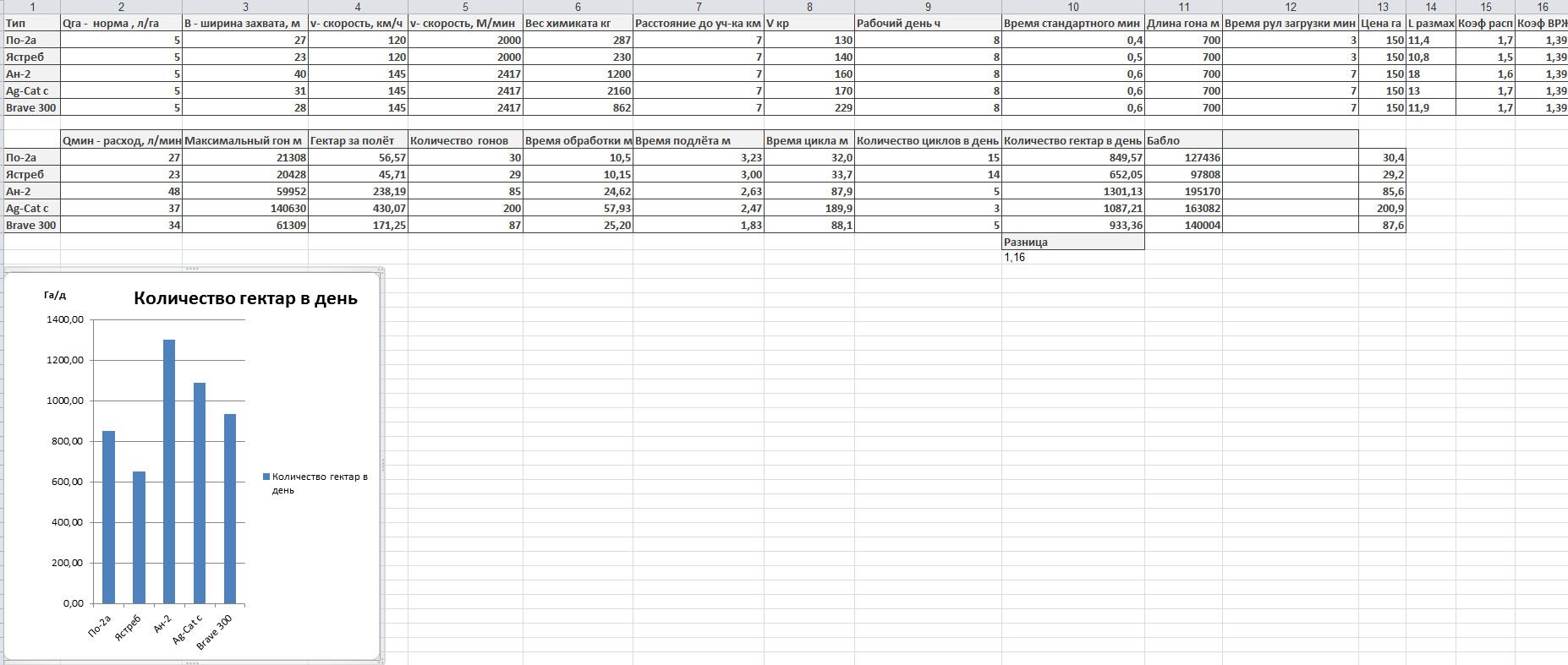

Вот переасчёт на 5 кг/га, с учётом ВРЖ (коэф 1,39 им можно поиграться в зависимости от нормы)

Принимаю заказы для сравнения, лень все забивать. А наша то Аннушка если с ВРЖ отрывает по производительности даже Кота! В основном за счёт размаха.
Конечно. Минуточку. Кстати, это так сказать идеализированная производительность , интересно как она коррелируется с реальной, скажем для ястреба? Сколько в среднем гектар стоит?

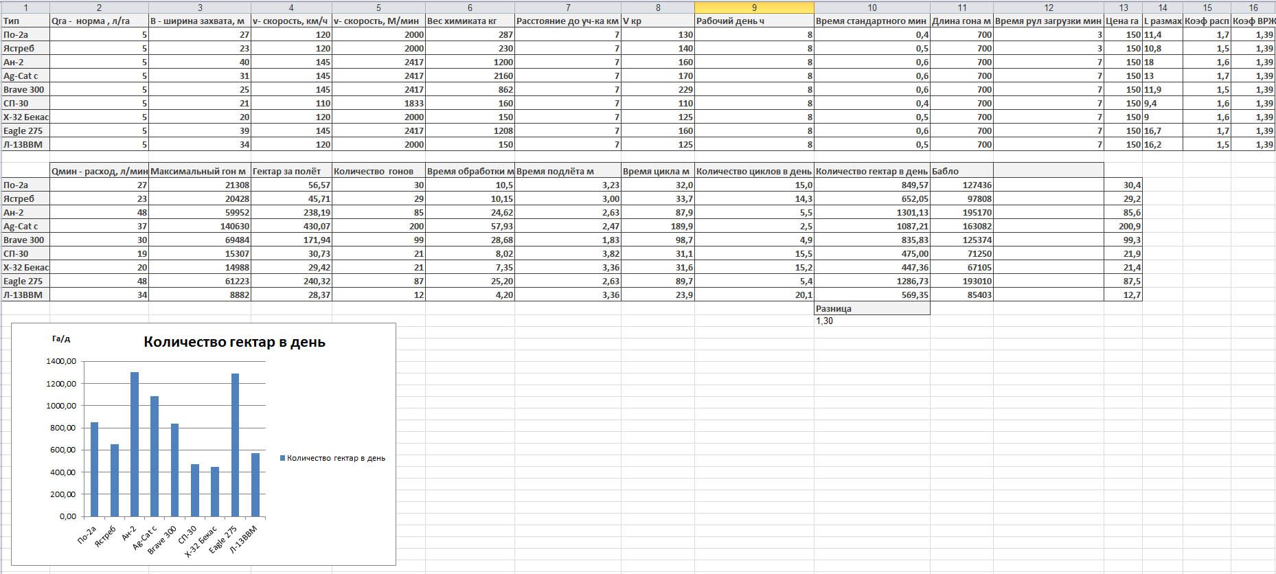

Интеремный момент на предъидущем графике забыл изменить коэф, распыления с биплана на низкоплан для Pa-36, можете видеть как меняется захват и производительность. Коэф. взят отсюда http://www.fs.fed.us/eng/pubs/htmlpubs/htm98342833/
Спасибо! Почти точно.Я не ас, но исходя из собственного опыта, это производительность  СП и Ястреба за нормальное утро. У СП даже побольше чем в таблице, гектар на 80. За Бекас сказать не могу, не работал. Но не раз видел работающие Бекасы в то время, когда СП по погоде уже прекращали работу.
Меня устраивает, вполне обектино! 🙂
