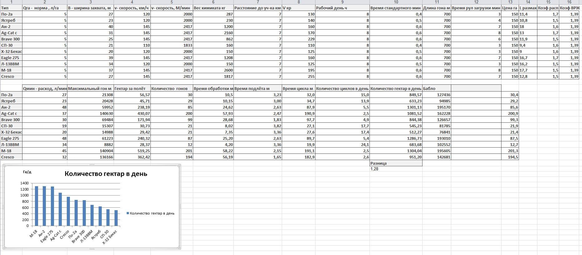

Тут вывод напрашивается, следующий чем больше размах и распыл, тем выше производительность, ну и от емкости тоже зависит, но больше это отражается при увеличении нормы внесения. С этих позиций интересно посмотреть на Бланик и Eagle 275, у них чудовищные размахи для химиков. Добавил и их

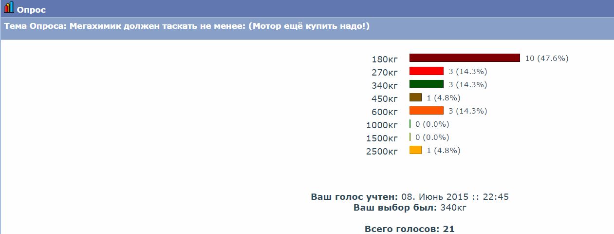

Конечно на юге более развитая сеть аэродромов, не штаты, но всё-же. Но тут не следует забывать, что и объёмы на юге выше, а следовательно и спрос на работы больше. Поэтому добивают Ан-2 (хотя убить его надо постораться, крепкий зараза). Кстати этим можно объяснить складывающуюся картину голосования. Н а сегодняшний последний день голосования, видно что почти половина респондентов считает что химику грузоподъёмность более 180кило не нужна. Чем это можно объяснить, ну во первых здесь сайт экспериментальной авиации и Ан-2шников тут не много, основная масса экспериментаторов как раз не на юге, а в центре и поволжьи. Есть на Кубани несколько СП, но погоды они там не делают. Хотя большая часть понимает, что всё таки, так жить дальше нельзя и голосует за веса покрупней. И аэродромы  и площадки надо готовить, или сегодня здесь, а завтра там? Всё равно у профи заказчики все записаны в телефоне и завтра будет лучше, чем вчера 🙂.
    36,7 КБ · Просмотры: 76

Насколько некорректно посчитана ширина захвата для данной нормы внесения высота 3м?

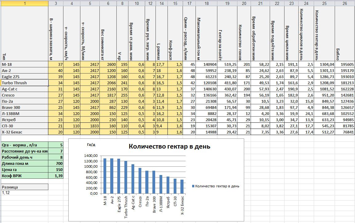

Добавил Дромадер и PAC Cresco
    212,5 КБ · Просмотры: 83

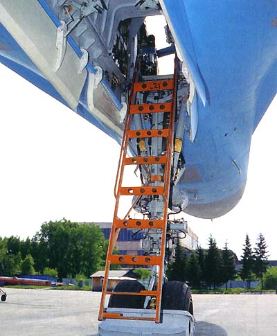

Рассматривая величину бака, уместно было бы, коснутся вот какого момента. Скажем есть универсальный самолёт, кто нибудь, когда нибудь видел, чтобы самолёт  соскакивал с АХР и начинал, скажем учебные или патрульные полёты , так сказать снимал оборудование и т.д. Возникают ли проблемы, следующего рода: бак не лезет в фюзеляж, места мало? Тот же Ан-2сх в лёгкую может таскать бак под 2т, но  совершенно по дурацки сконструирован и размещён. Скажем  разве не допускает конструкция Ан-2 прорубить люк в полу кабины пилотов, как на Су-34, тем самым освободить место баку нормальной размерности без смещения центровки или смещение её чуть назад для компенсации вспухания по мере сброса химиката.
    36,9 КБ · Просмотры: 81

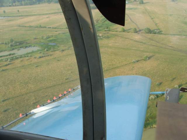

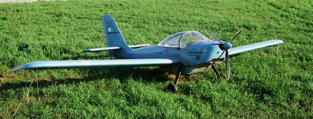

По поводу эксплуатации с раскисших полей и насыпных дорог - все это точно так же делает низкоплан. На практике самолеты базируются в полях, летают с дорог и работают на тех же полях сто и Бекасы. Разницы большой нет.
    63,3 КБ · Просмотры: 80

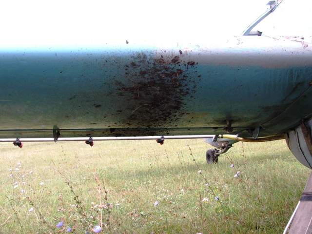

Схема с хвостовым колесом позволяет кстати садиться на раскисший грунт более безопасно. Прошлой осенью в этом еще раз убедились. Вынос колес достаточно большой и капотов не бывает. Да эта схема изначально более проходимая и до 45 года все на ней летали и горя не знали. Вот только на крылья попадает конечно пашня, но это отмывается.
    37,8 КБ · Просмотры: 77

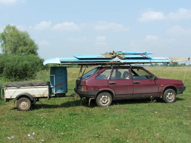

А так эксплуатация точно такая же как всех остальных химиков. Такие же переезды, перелеты, просто есть свои плюсы и свои минусы. Нужно использовать плюсы - возможности по долету, большую производительность, меньше пилот устает, выше качество обработки из-за более равномерного распыления. Ну и те кто ценит удобство и безопасность, тот оценит преимущества этой схемы.
    40,2 КБ · Просмотры: 80
